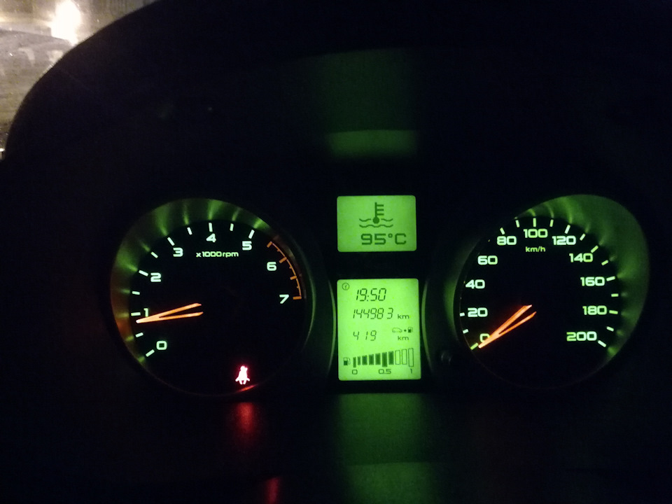

Привет всем посетившим мой бж! В силу зимнего периода сейчас мало что могу доработать в своей гранте, но кое-что всетаки получилось и это круиз контроль (далее круиз). Скорее всего мнения разные о целесообразности установки круиза на стандарт. Кто-то вообще скажет лучше купить сразу машину с этими всеми примочками и наверное будет прав, но у каждого ресурсы разные, поэтому сообщаю заранее ответ на подобный вопрос, во первых когда я брал машину люкс был прилично дороже, а круиз на люксовых версиях появился уже по-моему после того как я приобрел свою гранту. И потом когда помимо машины есть другие затраты сложно спрогнозировать и тем более купить новую машину еще и в люкс-комплектации. В итоге решил дорабатывать то что есть).
Итак по теме. Поискав информацию о возможности установки круиза на стандарт, выяснилось, что это осуществимо. Первый кто мне подтвердил эту информацию это AndreySamara. Он помог определиться с версией прошивки эбу, которая поддерживает эту функцию, благо мне не пришлось ничего перепрошивать поскольку эбу (11186) у меня уже был с нужной прошивкой I484GR15! Далее занялся покупкой приборки с круизом.
Покупал на авито, как выяснилось потом у MechCommander). Подъехал, проверил работоспособность, приобрел и немного пообщавшись с Антоном (MechCommander) укатил домой. Да отдельное спасибо Антону за то, что он продал мне кп с переключателями, это упростило и я бы сказал удешевило мне реализацию данной задачи. Следующий этап заключался в обнулении параметров в кп, учтенных с предыдущего автомобиля (в данном случае это гранта лифтбэк с амт). Проблема была в том, что у меня на стандарте абс нет и амт тоже))), а на предыдущей машине эти системы есть, в результате при подключении этой кп к своему авто, горят индикаторы абс, ручник и амт! Ну чтож надо обнулять, поехал к Дмитрию он же на драйве и на гранта клубе под ником destin67. С ним работал уже не первый раз, поэтому знал кому доверить это дело. Если возникнут вопросы у кого-то, рекомендую его, помимо всего что я указал он занимается еще и тюнингом таких кп. После обнуления памяти кп начался процесс установки, который я не фотографировал. В целом ничего сложного там нет, откручиваем и снимаем кожух рулевой колонки, это нужно для замены подрулевых переключателей, они в отличии от нормы там свои. Далее откручиваем пластиковую накладку кп, откручиваем кп, аккуратно отодвигаем и отключаем ее, после этого ее можно извлечь из места установки. Кп с круизом ставим в обратном порядке и также устанавливаем другие подрулевые переключатели. Напоминаю, что у меня на стандарте до установки кп с круизом уже была кп от люкса и там я делал проводку к подрулевому с клавишами для управления маршрутным компьютером! Это важно! Кп без подключенного переключателя с клавишами для работы маршрутного компьютера не будет функционировать полноценно, т.е. круизом не воспользоваться. После подключения девайсов, проверяем работоспособность и устанавливаем обратно снятые пластиковые элементы торпеды и рулевой колонки. Делал несколько пробных поездок с круизом по КАД, результат будет на видео, ссылка ниже. Все отлично работает. Прошу заранее простить за видео не очень хорошего качества, снимал на телефон и в вечернее время. Всем спасибо за внимание!

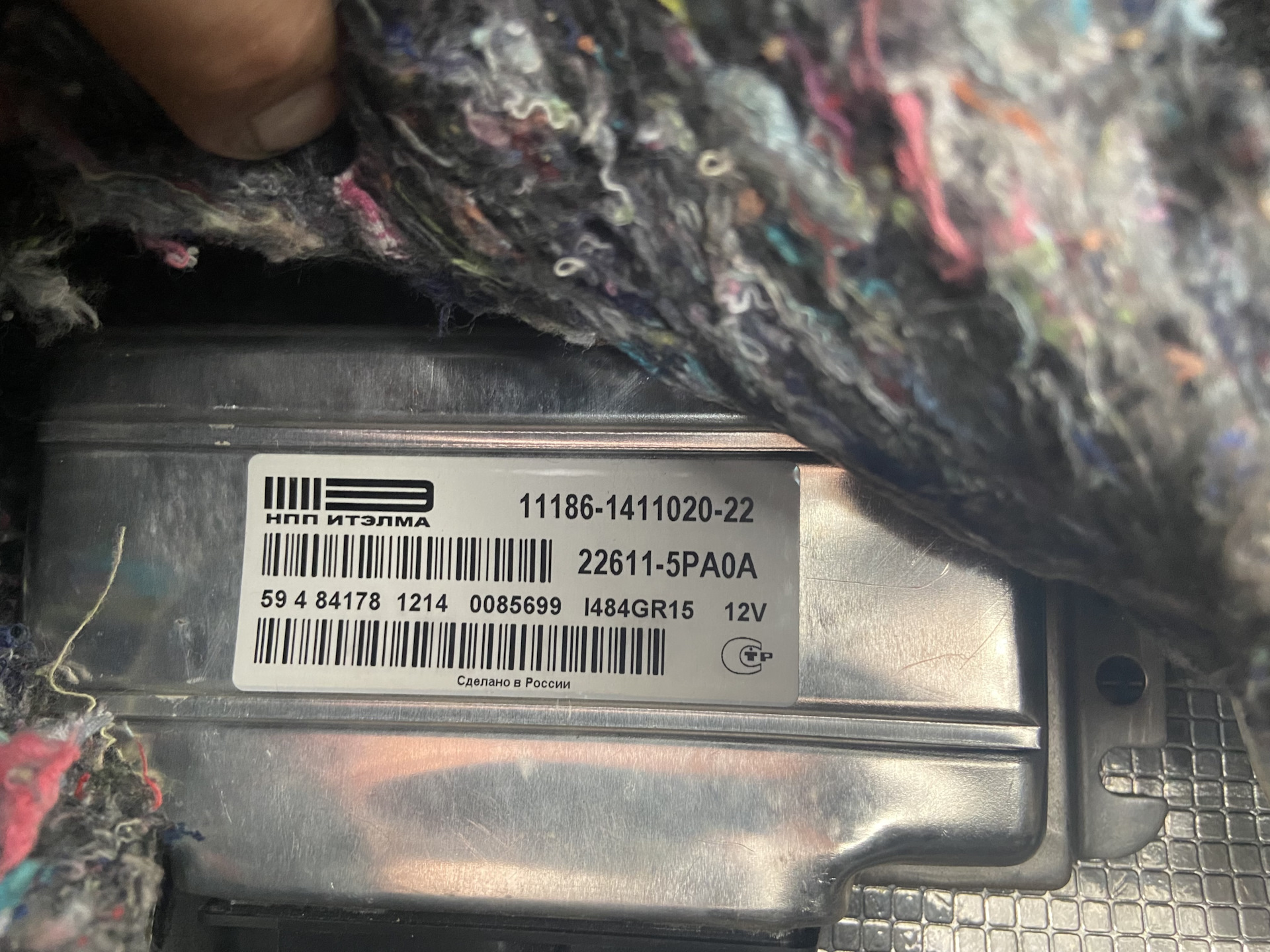

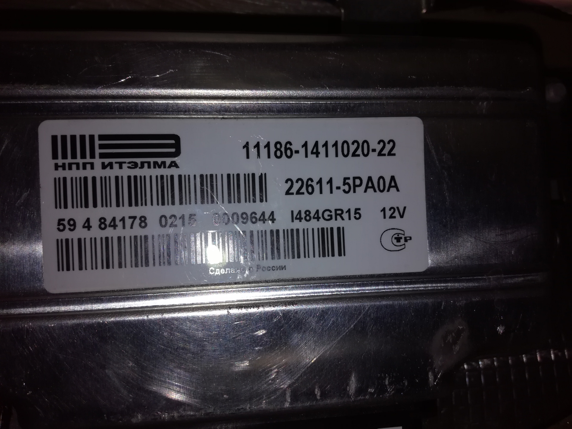

здравствуйте! Какая версия эбу у вас стояла изначально? Можно полный номер пожалуста
Этот работал с круизом. Тот, что стоял изначально не поддерживает кк.
У меня такой же) значит не придётся ничего перешивать) спасибо за информацию)
Стоял на машине изначально этот. www.drive2.ru/l/488967940230610956/
