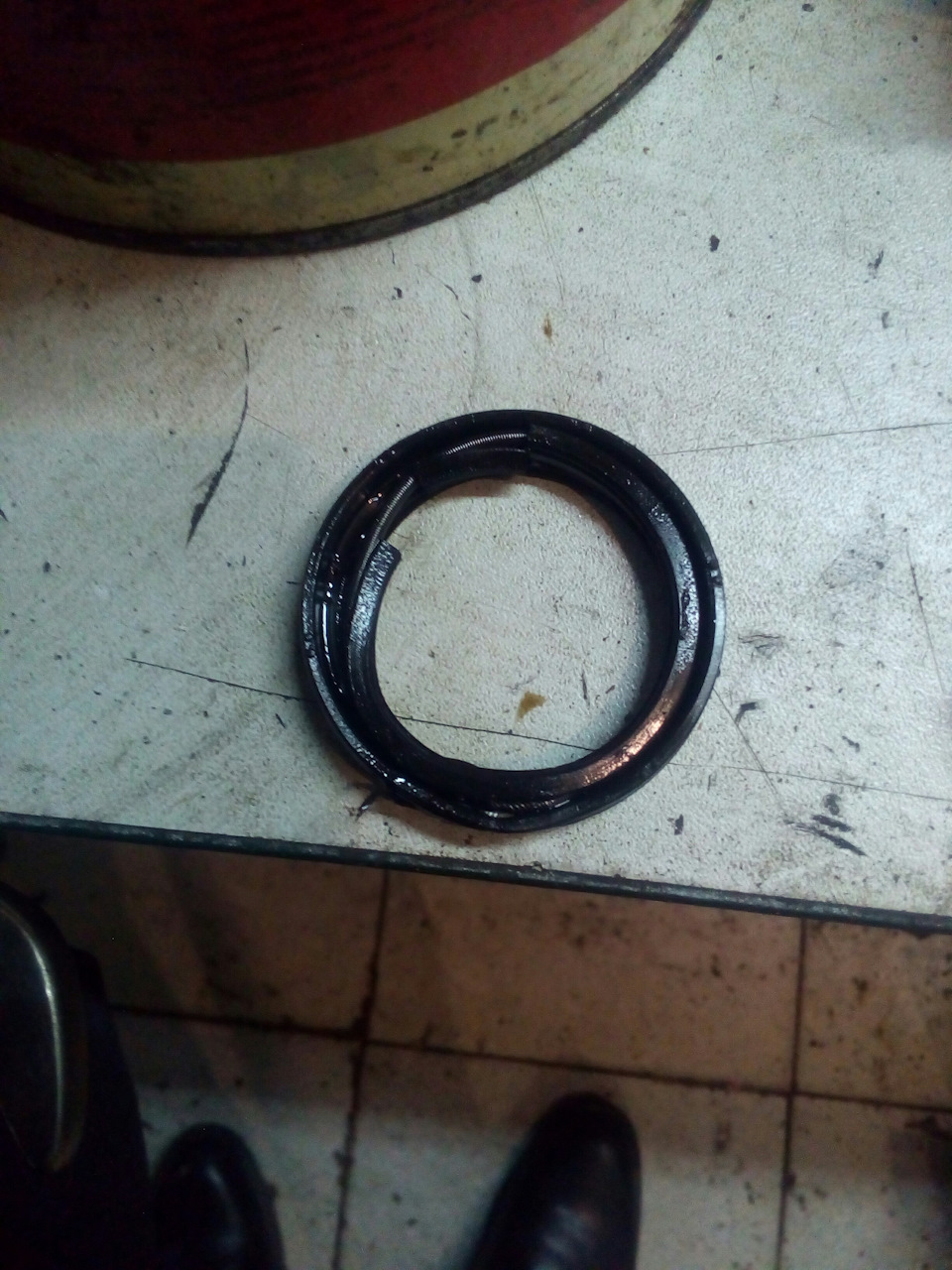

Стало жрать масло примерно литр на 200км. Стоит на запуске на -10 градусов.
Стало сильно напрягать. Был хороший дым при запуске и тут я понял что опять колпачки. Затарился в академии только в этот раз взял оригинальные. Первые были аджуса во второй хундай. Думаю вот гивно та где. Третий раз замена колпачков. А себе говорю — ЖМОТ. Поехал сегодня забирать а заодно масло взял "виска" фильтр и свечи как на фото. Сказали дорогие не бери. Взял по 150. Думаю не дорогие.
Что в итоге. Как мне сказали, а доверяю им на 98 процентов, ты перегрел 😱.
Давай капаться в своём жёстком диске но не могу припомнить перегрева. У меня стоит мультик по которому температуру отслеживаю. Один вариант есть. Когда ездили в сочи последние 30км ехали 2 часа и температура доходила до 112 градусов. Но не кипела. Больше ни чего такого не было, говорю я им, зуб даю последний. Итог такой колпачки задубели. Клапана не болтаются. Сальники распредвалов тоже задубели. Потёк ещё сальник лобовой. Причина банальна — задубел. Ремень грм поменян так как забрызгало маслом. Взят оригинал. И поменяны болты, как их там мать их, распредвалов короча.
