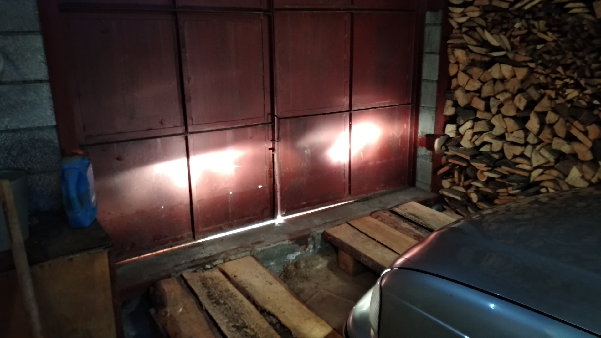

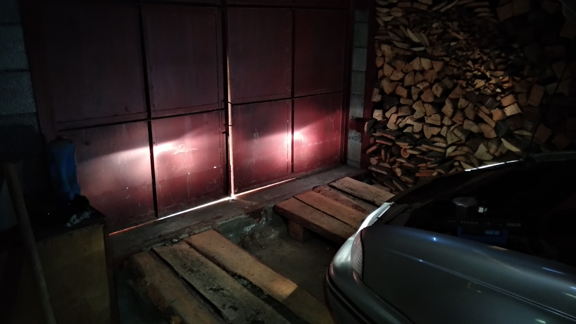

Когда начал менять оказалось, что у меня даже стояли лампы Osram, совпадение)) но простенькие +30% и свет был жёлтый (4200k), но не настолько как я думал.
С фарой решил проблему, оказалось что фиксатор скобы лампы был не на месте и лампа тоже соответственно. Поставил новую, подогнул фиксатор, застегнул и вауу фара светит как должна!

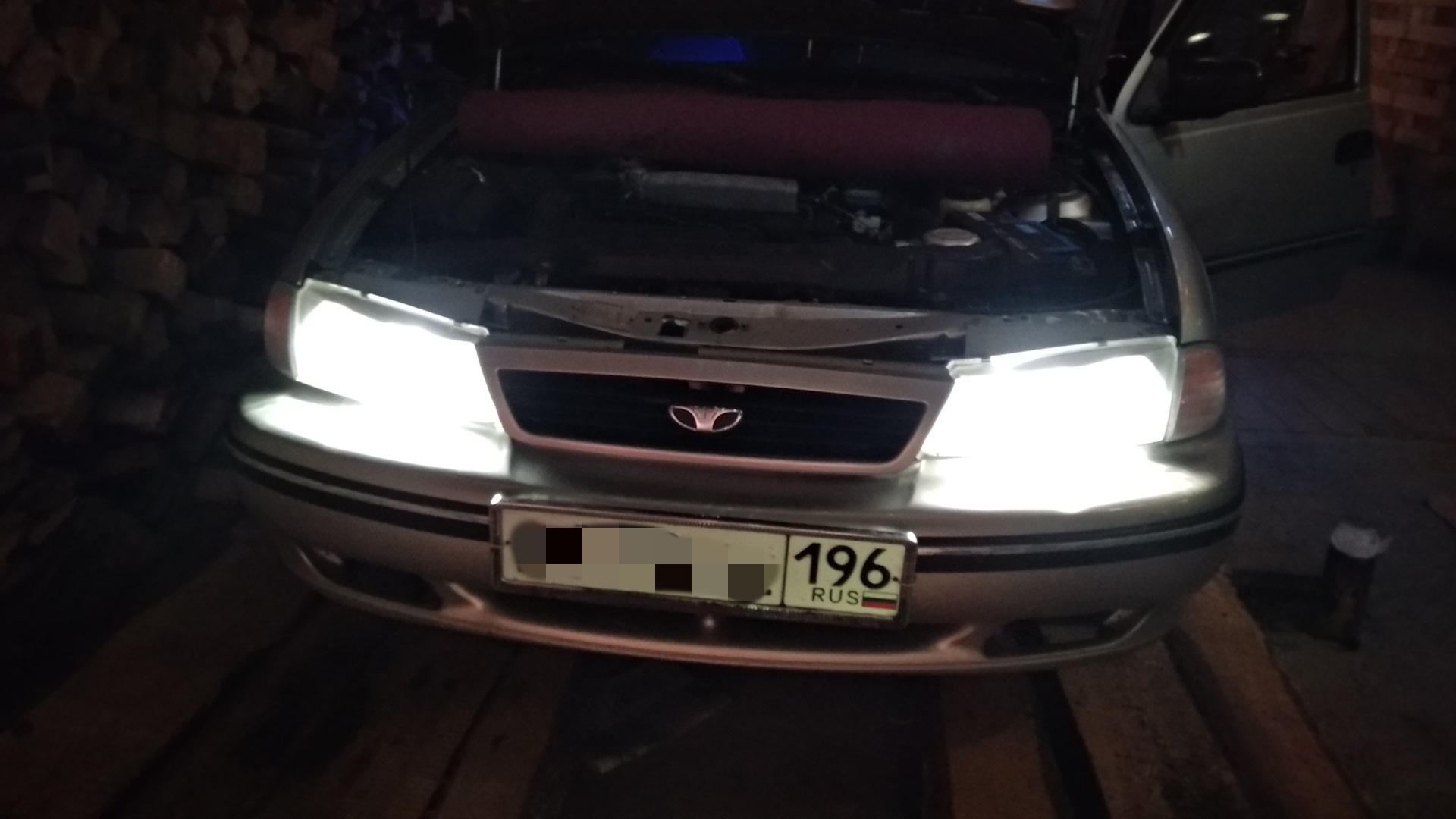

Вот габариты:
Свет хороший, яркий!
Вот почти конечный результат (теперь галка)
По итогу светят чуть лучше, может не заметно даже, туманки нужны). По поводу цвета вполне неплохо, не ксенон, не диоды, но не желтизна)
