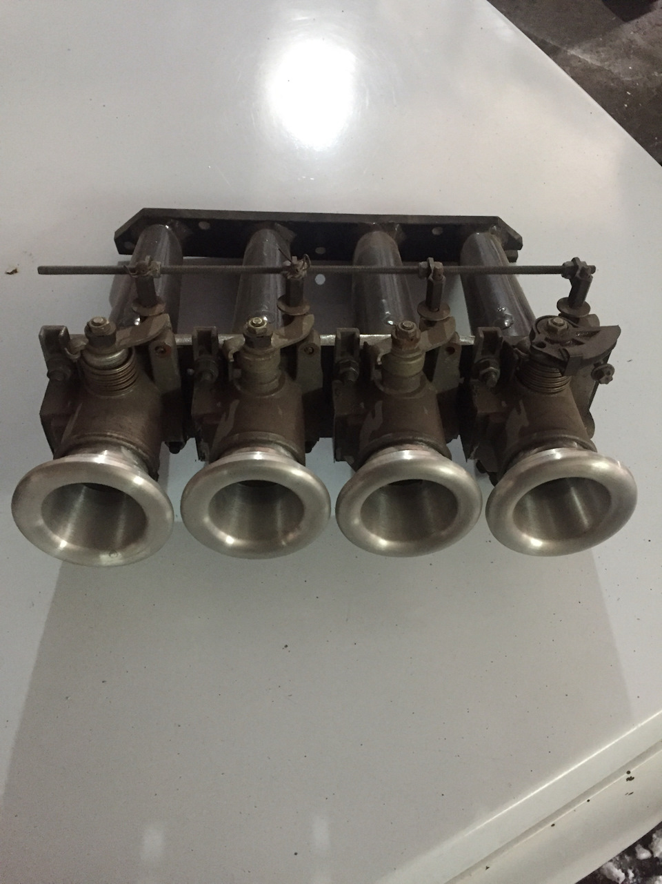

Приветствую всех, давно не писал не было особых новостей, с машиной практически не занимался так как были другие заботы, родился Сын и занимаюсь его воспитанием и семейные Вопросы и работа не давала времени заняться машиной, щас потихоньку начал заниматься мотором и коробкой, уже подготовил много интересных деталей, но все по порядку, долго делал дроссельный узел на базе 46 заслонок, коллектор торгмаш очень старый и переделанный, мегафоны были рассчитаны и изготовили из алюминия, и их изготовил мой друг Александр Шапошников отдельная ему благодарность, ещё немного маленький доработок и я их закончу и испробую в действии

Круто! А где форсы будут стоять?
В головке ;)
А второй ряд не будешь делать?
Над этим вопросом думаю ещё, впринципе рампа и форсунки есть ;)
А в головке волговские?
Нет волговских мало, пока от сааба а там посмотрим если их хватит
