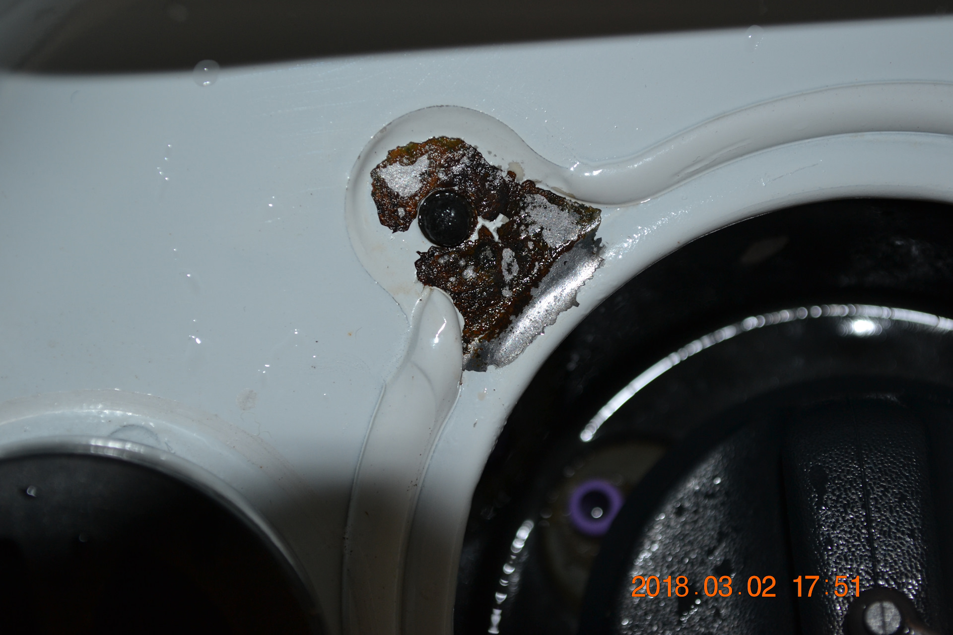

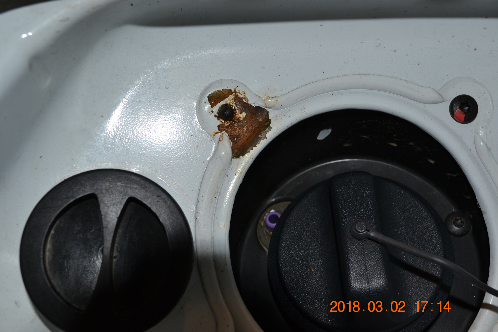

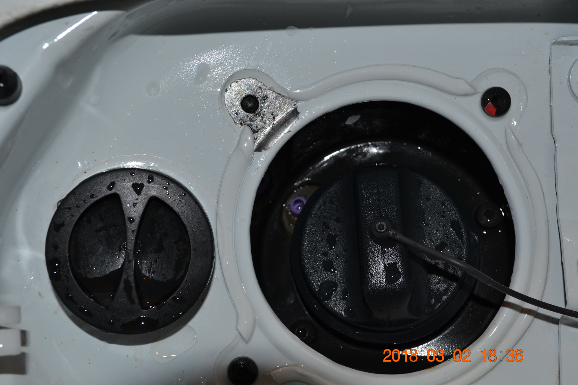

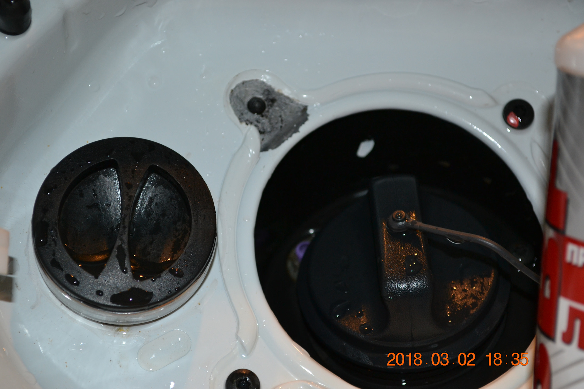

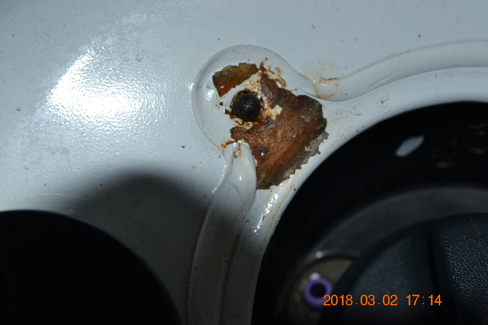

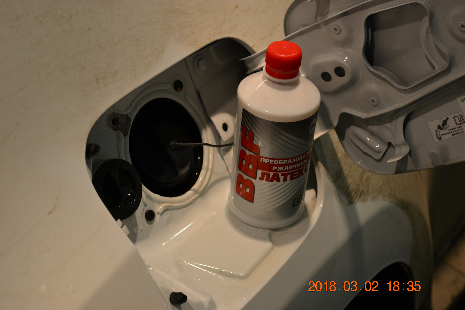

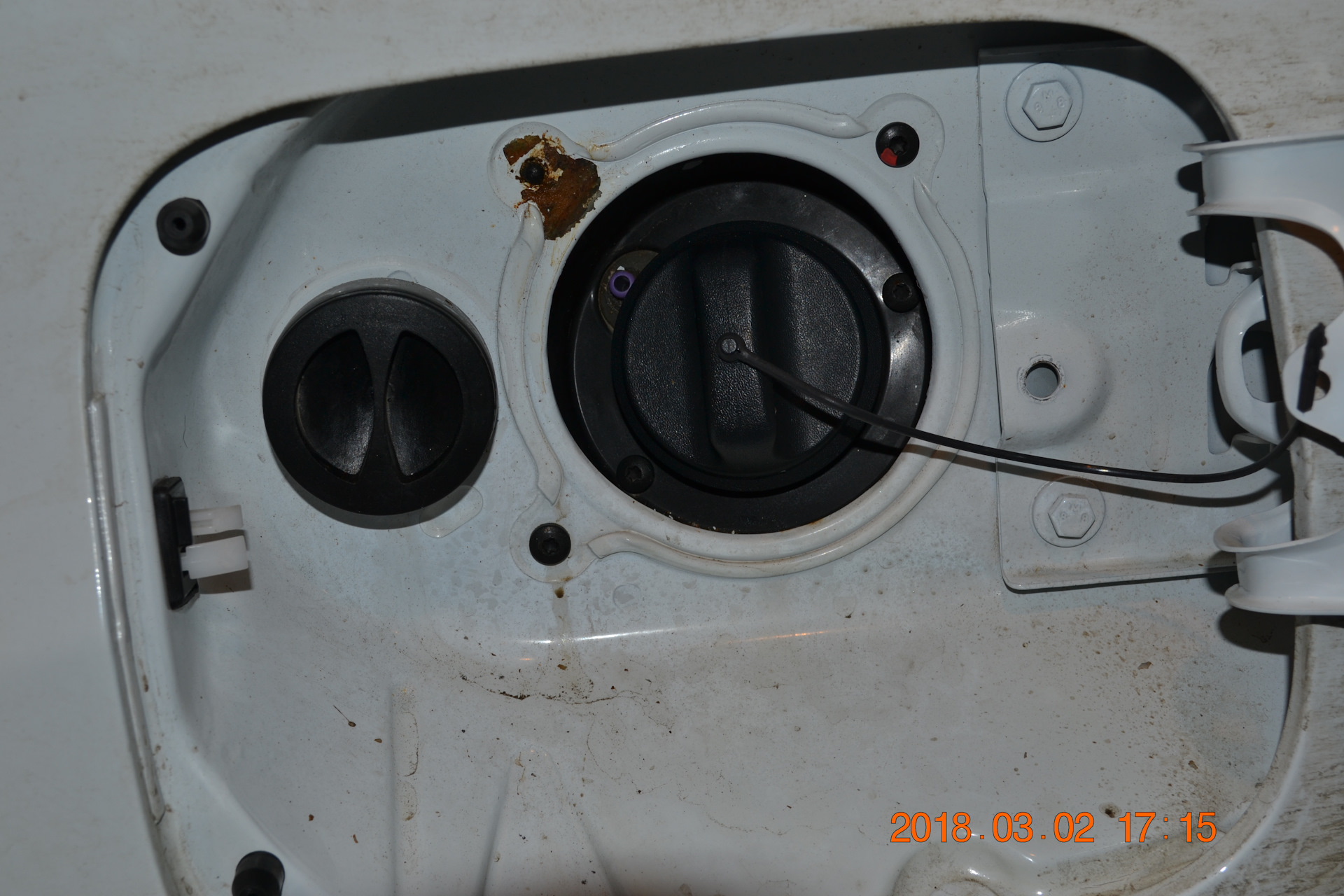

Всем доброго времени суток! Всех с окончанием рабочей недели-пятница! Ну подробней, сегодня еду с работы, заехал на АЗС, задуть ГАЗа, пока шел процесс заправки мой глаз уловил что то не то! Думаю может кажется, домой, в гараже открыл лючек бензобака, какое то вспучивание ЛКП! Ковырнул ногтем и вот тут сюрприз… Я понимаю все о слабом ЛКП Дастера, но в этом месте откуда? Там всегда сухо! Ну я понимаю где то под уплотнителем где влажно и т.д. но тут то? Ну что делать, к ОД ни желания ни времени нет. До скольки ржа была очистил, преобразователь, смыл, завтра если получится, обезжирю и покрашу тупо ватной палочкой для чистки ушей! 2-3 слоя, сверху мовиль и я забыл, но в душе то осадок остался! Авто рожден в сентябре 2015 года! Ну как то не приятно, цена авто в нашем городе сопоставима с ценой однушки квартиры, пусть не новой, но все же…Автофрамос, привет тебе! Похоже как лепил АЗЛК так и Дастера! А машинка очень нравится, был бы доступен у нас как на Украине Румынской сборки, думаю качество было бы лучше. Завтра не знаю, успею покрасить или нет, еду на Джип-триал. Актуально для тех кто в окресностях Кисловодска живет, завтра соревнования по Джип-триалу, я поеду от меня 180 км., никогда не видел, хочу посмотреть, обычно бывал на Трофи-спринт, а Триал никогда не видел. Место проведения с.Терезе координаты лагеря N43.912400 E42.395733 КЧР. Заявки принимают до 11.00, думаю поедут не раньше 12.00. Ну а с очагом коррозии, если не получится завтра, то в воскресение разберусь! Всем хороших выходных!

Проблема такая же как и у логана, необходимо снимать горловину и с внутренней стороны чистить и антикорить. У меня к сожалению это место превратилось в дырень с размером 10 копеек, запаял, сравнял покрасил и заантикорил. Года 3 как норм.

Нет там цинка. Там катафарезный грунт. Гальванической оцинковки там нет.
Капот, передние крылья точно цинк. Когда шумил салон, то под сидушкой заднего ряда где насос нашел ржавый налет на пластинах и не в местах соединений, а просто на "чистом поле".

Есть цинкррметал, но не везде.
Насчёт цинка везде спорить не буду, но вот наблюдения: на крышке багажника ржавчина чувствует себя отлично, растёт и размножается, а приличных размеров скол (миллиметров 5 в диаметре) на заднем правом крыле не ржавеет. Буду подкрашивать по весне.
Автомобиль дорестайлинговый 2014 года.
В цинке только передние крылья и капот! сто раз писалось
Весь кузов обработан. Декабрь 2012 г.в. Только это не цинк.

На дорестайле на крыльях точно есть напыление цинка.

Рено только про дорестайл утверждало что кузов оцинкован, и то походу только до 14 года (а возможно только у румын), у самого по кузову видно что не было там цинка ни когда
Дорестайл тоже без цинка…
Только наружные детали покрыты цинком.

Не цветут! У меня есть сколы, под ними цинк! Без него только крыша и верх дверей.
Российские дастеры в фосфатном грунте! Цинка там нет!
Это кто вам сказал, что ваш Дастер оцинкованный, а наши только в фосфатном грунте?
Оцинкованы у дастера внешние панели кузова. Но не все, те что под бамперами нет.
