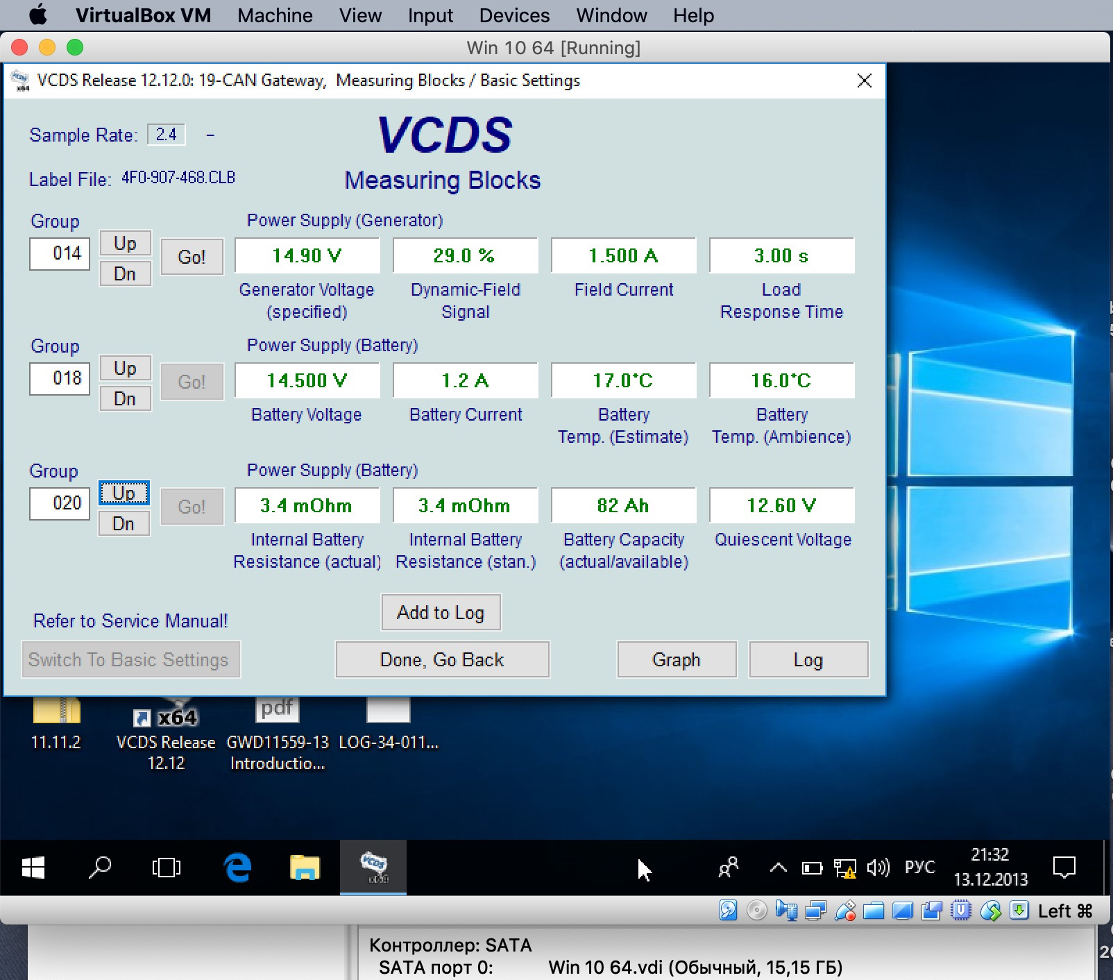

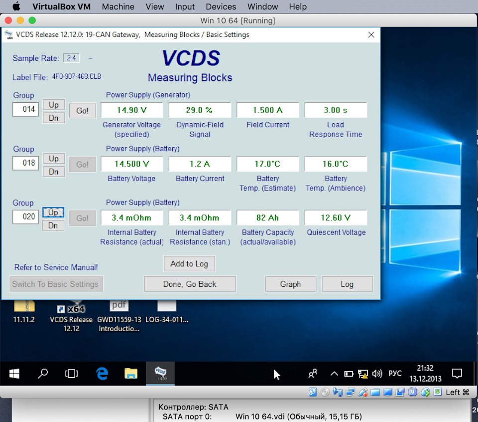

Долгое время после замены АКБ я думал что на ресте не прописывается аккум.
Оказалось делается это в 19 блоке, адаптация, 4-ый канал
Все в картинках здесь audi-facelift.ru/forum/showthread.php?t=163
Мой аккум Exide 100Ah 900A, прописал как 000915105DK который 95Ah 760A

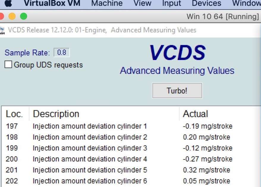

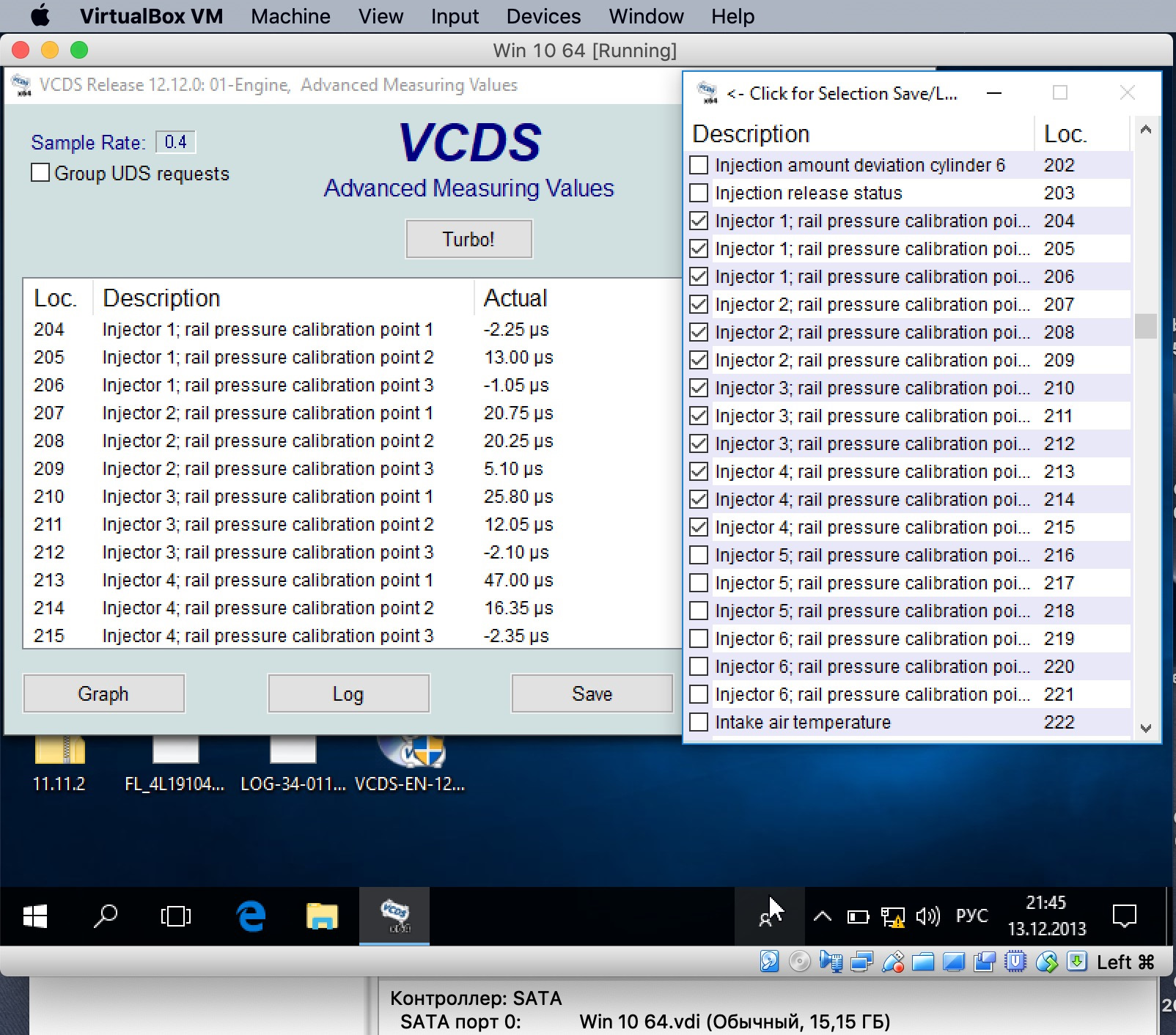

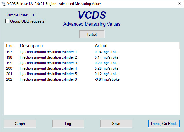

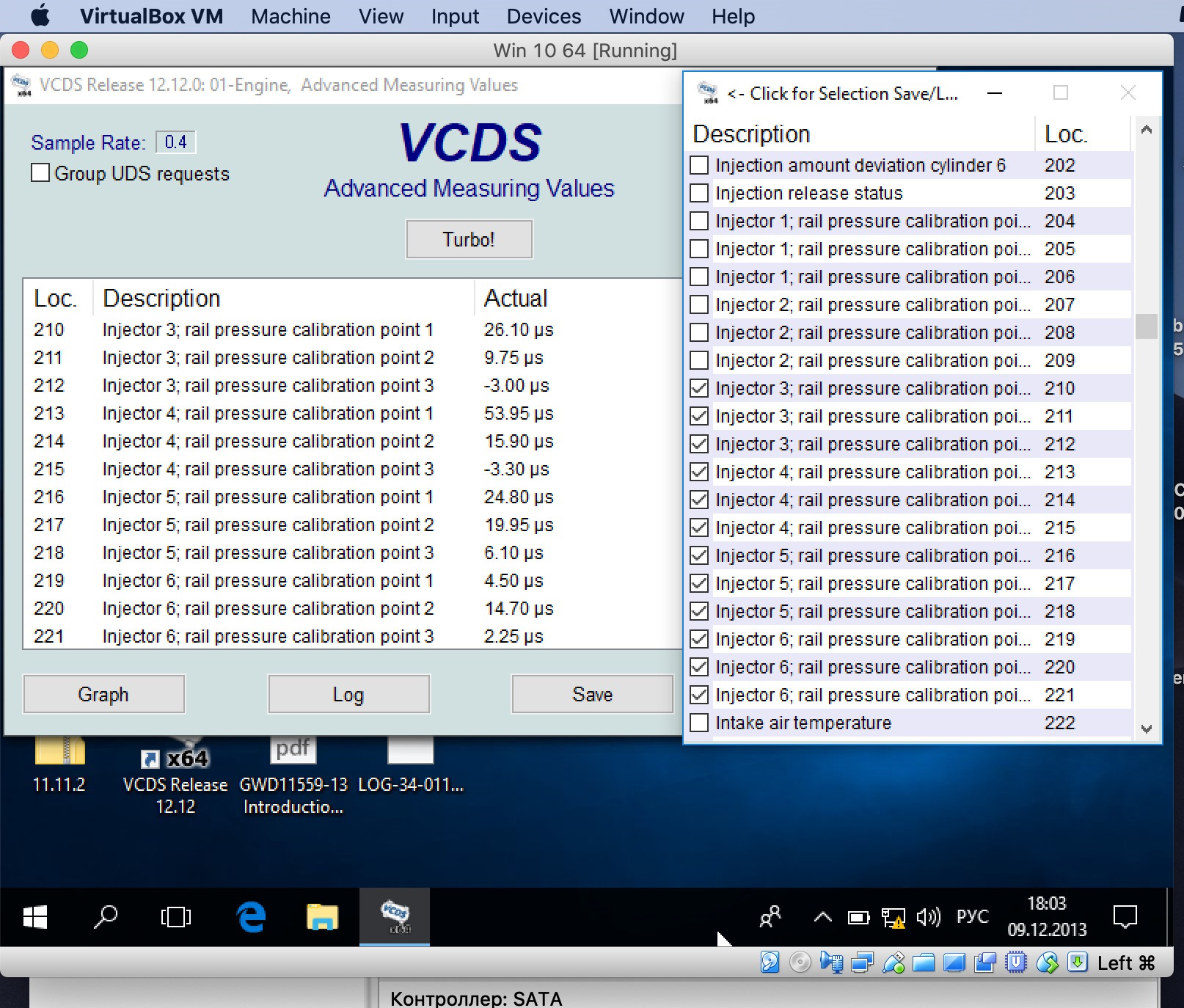

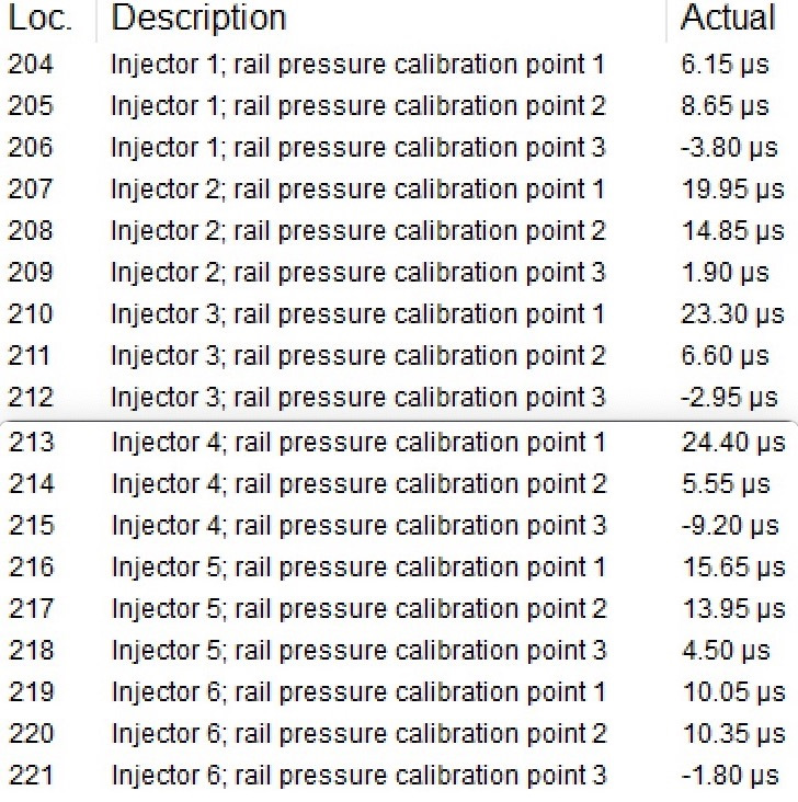

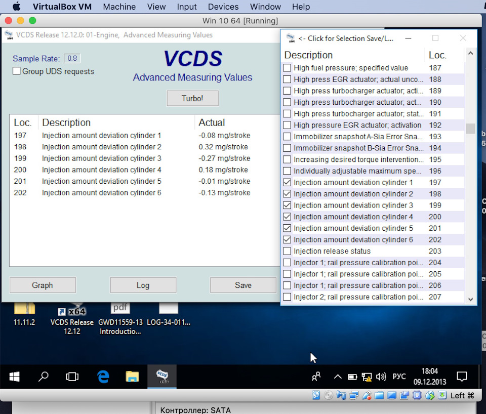

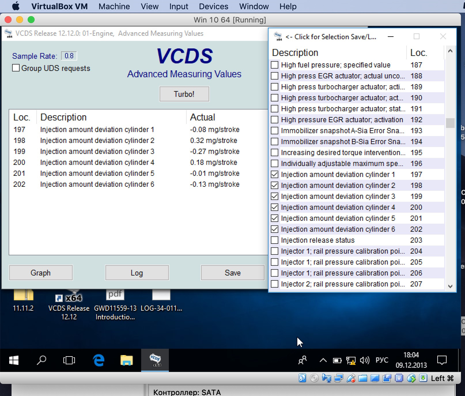

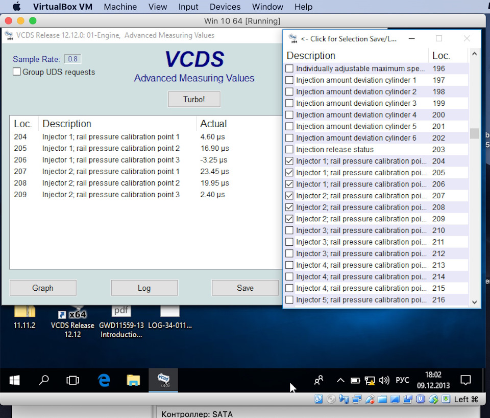

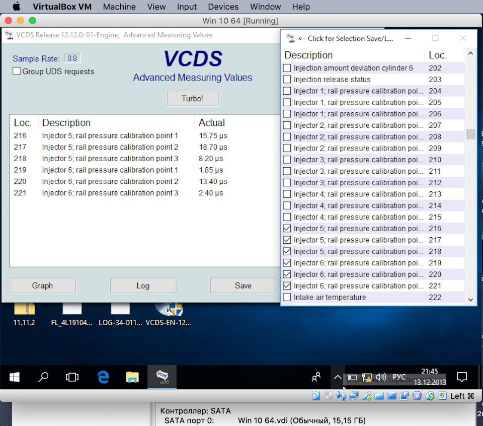

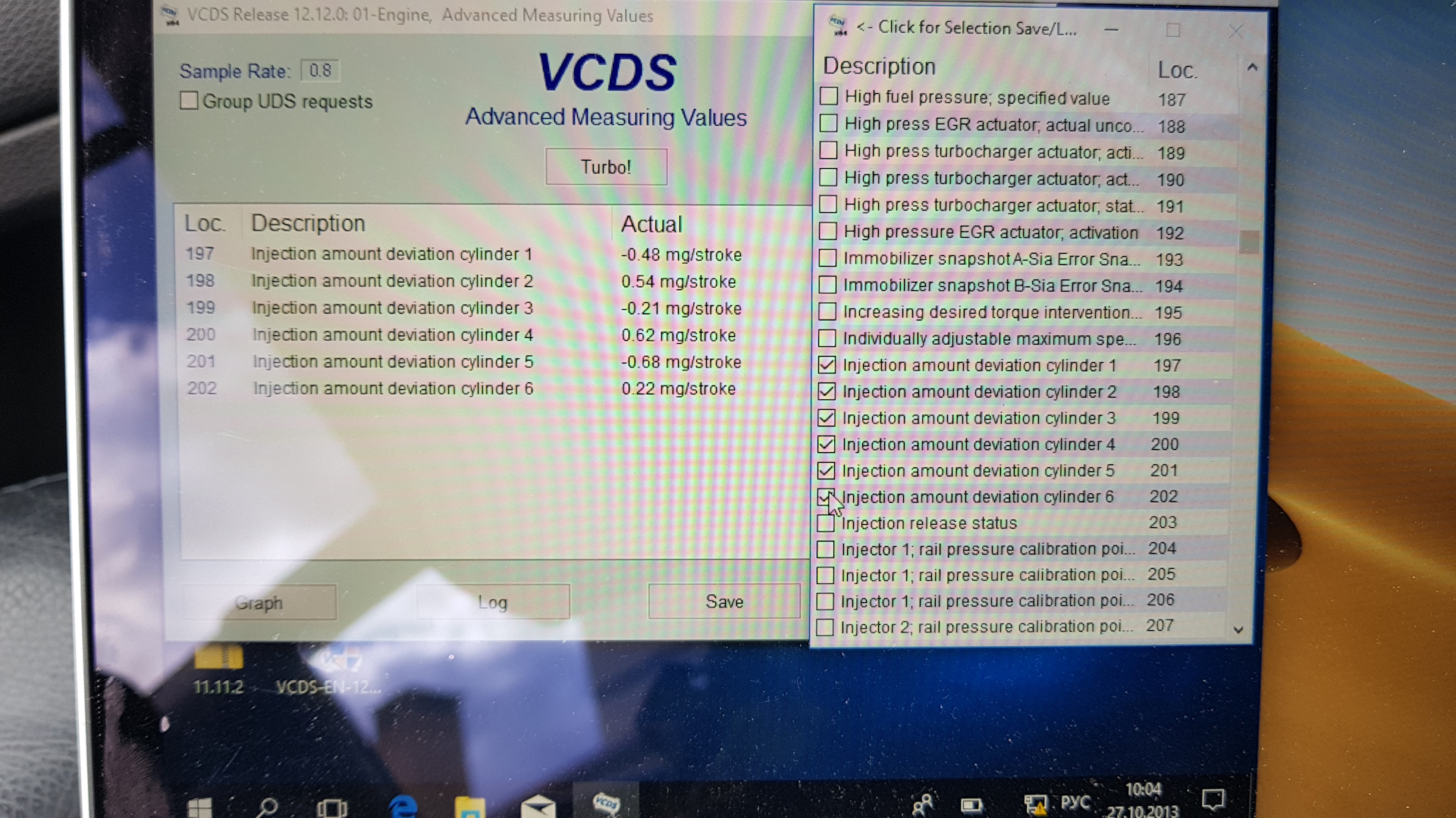

Заодно глянул форсы, вроде все ОК(-:

Добрый день. Подскажите, в какой конторе батарейку прописывали?
Ты прям как не ВАГовод(, сам прописывал. Могу прописать если надо.
А для чего прописывать?
Без прописи проблем не было. Просто чтоб мозги знали с чем имеют дело и сбросить счетчик заряд-разряд. Просто когда поменял не нашел как на рестайле сделать.

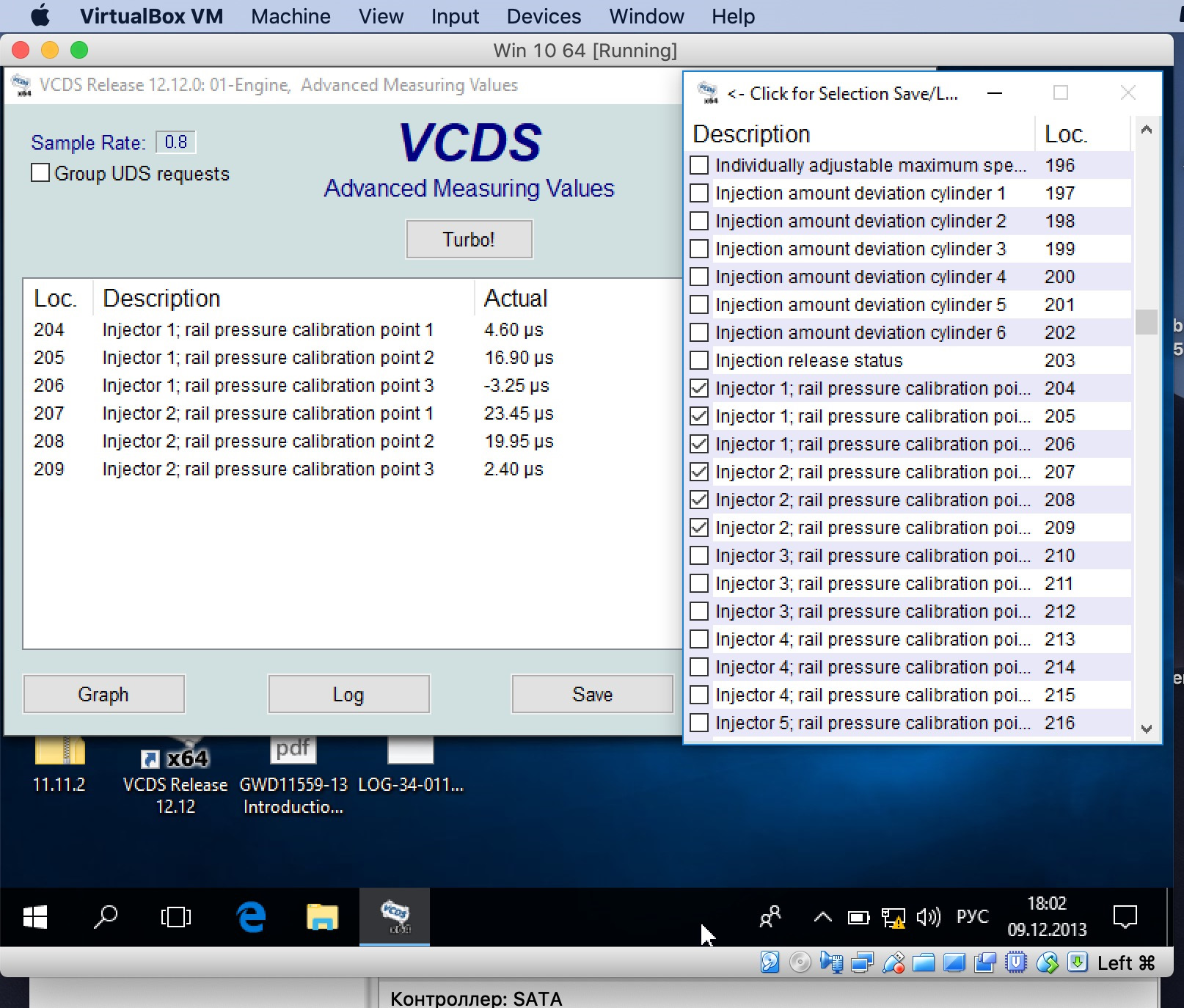

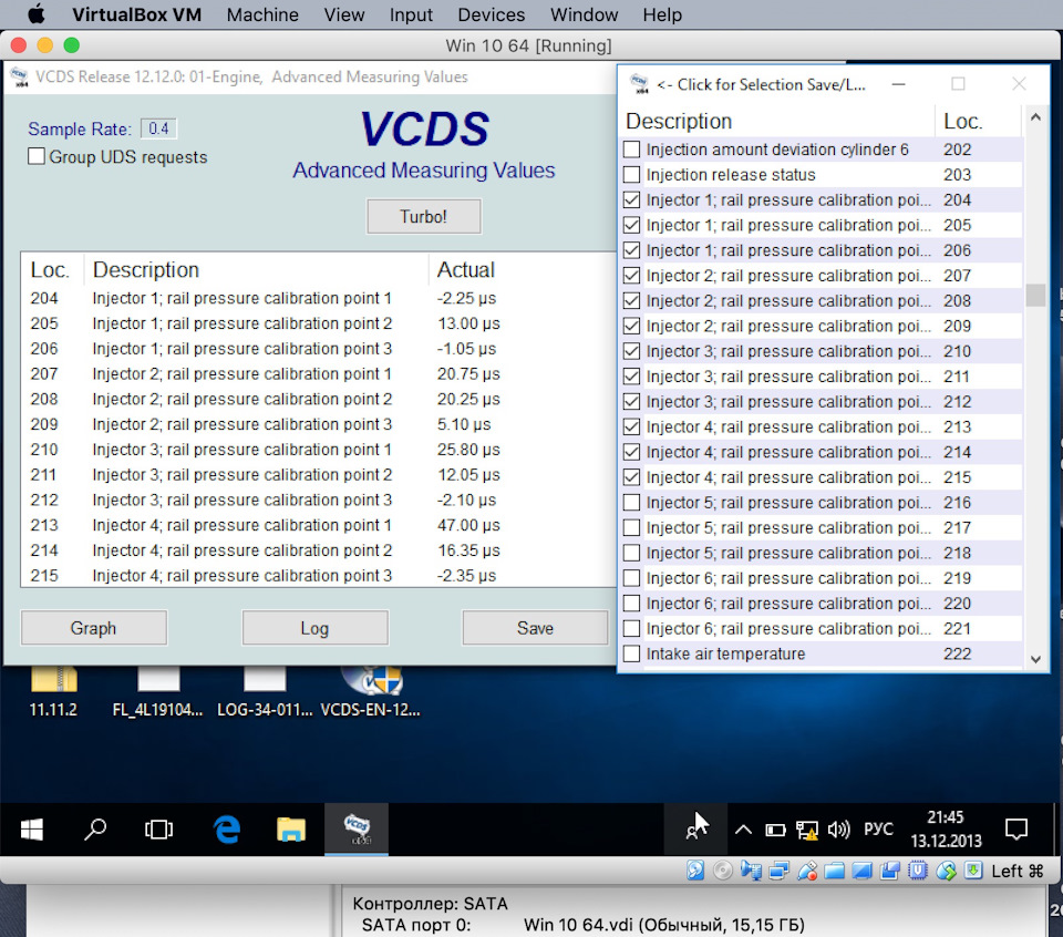

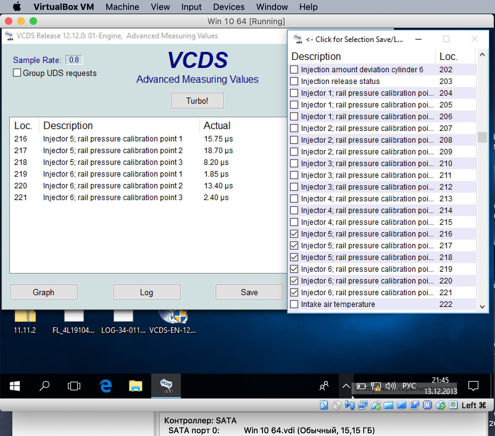

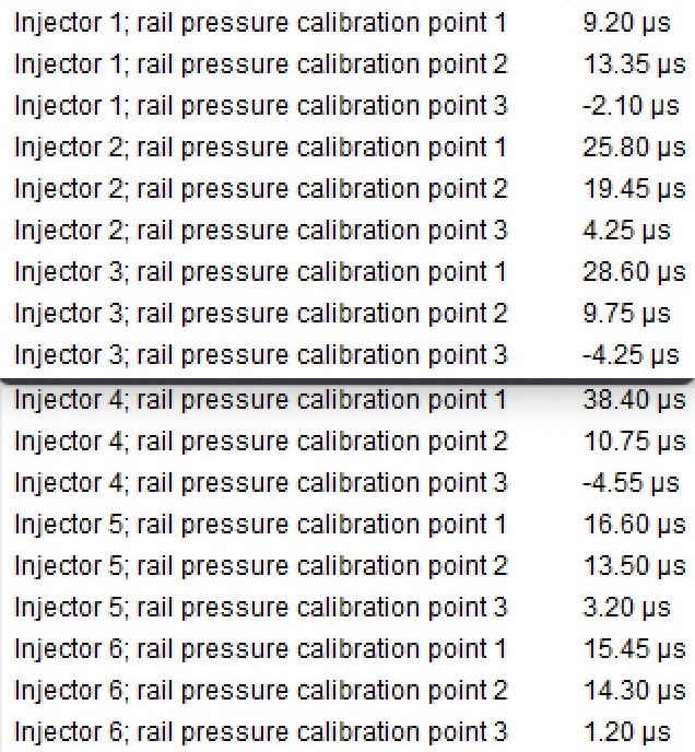

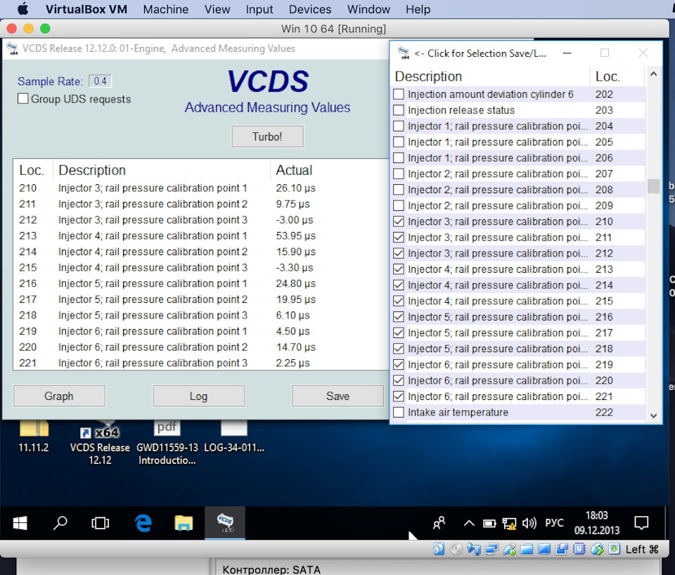

По коррекционный группам всё отлично! И в старых показателях тоже👍 Всё в пределах единицы! Сам недавно это проходил, так что немножко секу в этом)))))
а если больше единицы? То?..
Форсы вроде ничего
Ага. Но по этим цифрам конкретную форсу хрен вычислишь, цифры меняются, 25т. км назад было так dropmefiles.com/BXNY2
