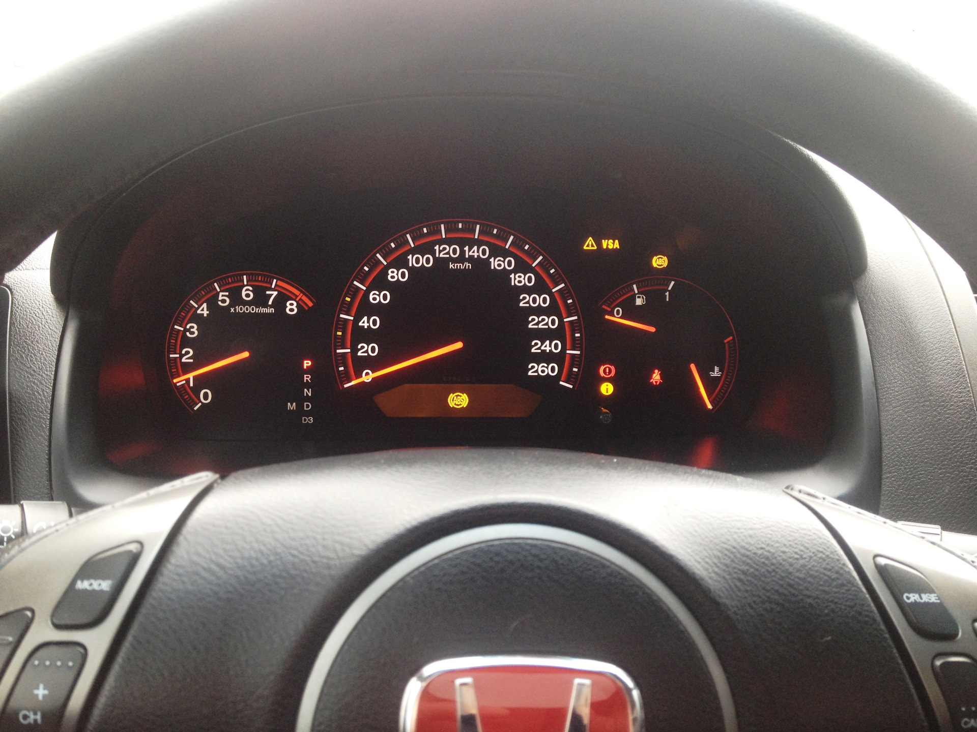

Всем привет. Совсем недавно, собрался утром за покупками в супермаркет, выехал со двора — проехал 300 метров, бортовой компьютер запищал как резаный и на приборке высветилась ошибки VSA+ABS.
Сканера под рукой нету, не долго думая, решил осмотреть сразу задние колеса, так как ранее были заменены тормозные суппорта, а тросик ручника оставил до лучших времен. И я был прав, правое заднее колесо было зажато суппортом, — закусило правый трос ручника.

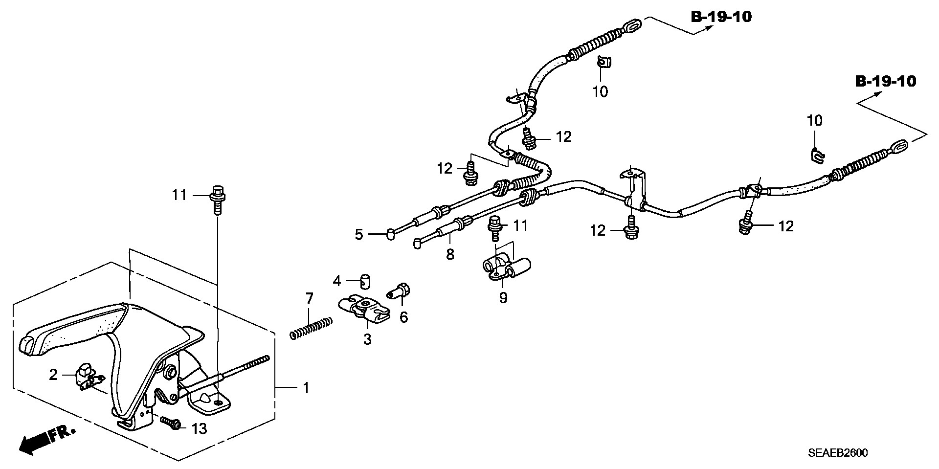

Схеме тросов ручника:

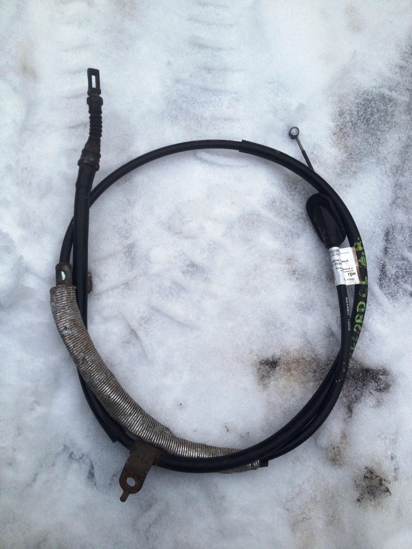

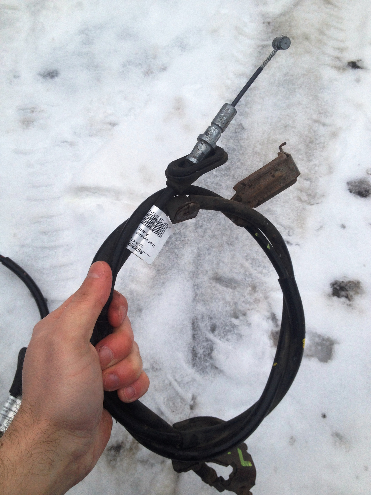

Решил искать на разборках, и о чудо нахожу и левый и правый трос по смешной цене в 400 грн. / 847 руб.

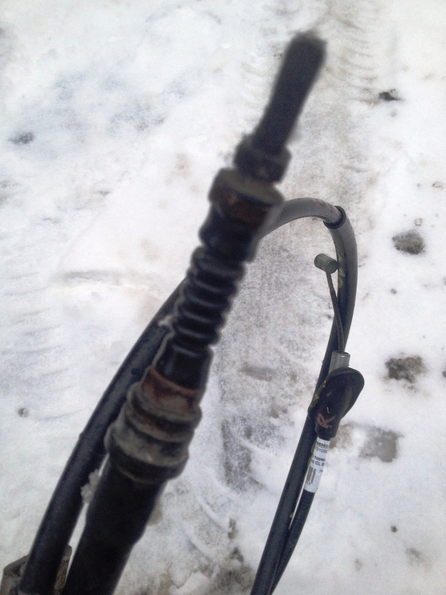

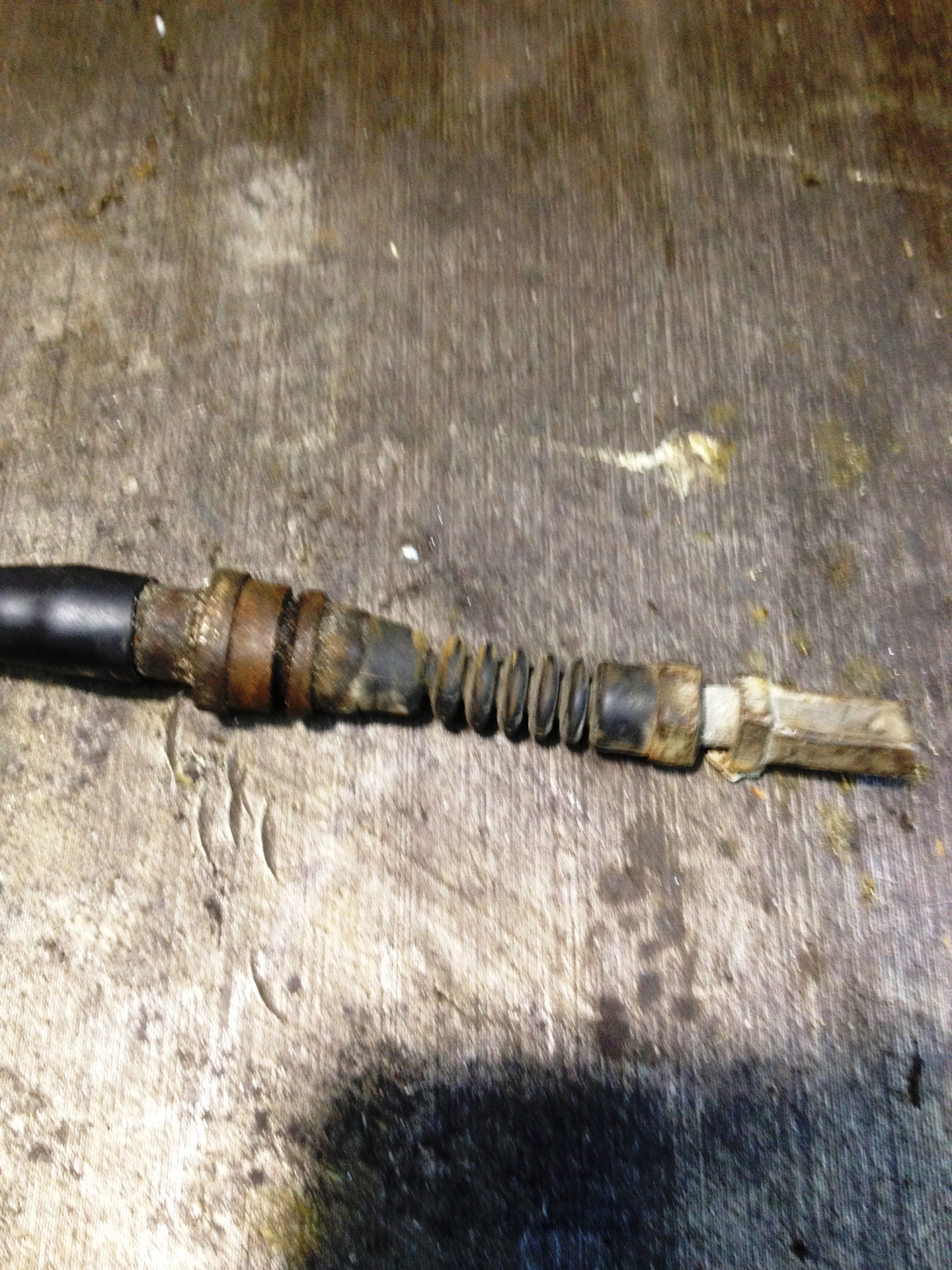

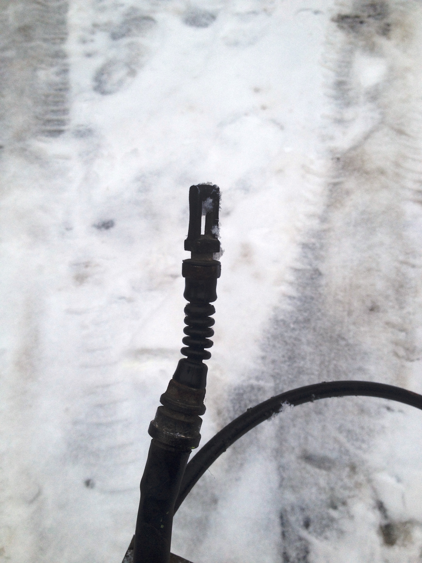

Вношу предоплату, и через день они у меня. Один трос пробегом 50 тыс миль, другой 80 тыс миль, состояние на смотрите на фото, резинки целые, работает идеально.
Старый скорее "мертв", чем жив))
Замена не сложная, но без ямы или подъемника никак, цена вопроса 150 грн. / 320 руб.
После замены, ручник работает исправно, люфта кулисы ручника нет, рад и счастлив. Теперь по снегу можно в поворот немного заходить с ручником)
