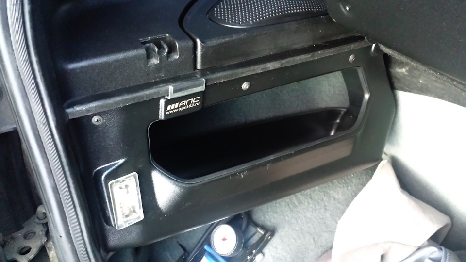

Всё по цепочке: сначала сайт -заказ — диспетчер выбирает ближайшего продавана, присылает тебе письмо с адресом и телепоном. Идёшь, проверяешь, покупаешь)
Мне повезло, до партнёра компании было 5 мин поездки. Да, всё так и есть, цены такие же что и не сайте.
При установке, обнаружился один косяк. Родная полка была изогнута бананом от времени и не попадала в фиксаторы. Хм.
Не стал париться, намочил её как следует водой и при помощи саморезов и двух клюшек распрямил и оставил сушиться. За ночь полка высохла и стала ровненькой) Клюшки ессно сняты)))
Запчасти на фото: 440635
Ну колхоз конечно, но что делать. Сверху отверстий не видно, один фиг))

Полка размокла говоришь? Картон что-ли? Я думал пластик, грел феном пытался вернуть форму. Не прокатило! Как сильно мочил?
В баню на пол часа положи ! Все встанет на свои места;)
Ну жил бы в деревне, конечно бы потащил в баню. К сожалению, в нашей многоэтажке не разрешено бани строить на площадках))
SeRgAnDnIvA
Прессованные стружки, вперемешку хрен пойми с чем) Но точно не пластик. Намочил под душем, этого хватило
Надо тоже клюшки прикрутить)
Лучше профиль металлический прикрутить, и на полку можно будет класть что то тяжелое
Нет не лучше. Пришлось бы заранее сверлить металл, потом сверлить полку, потом вкручивать саморезы с обратной стороны, короче больше возни. Клюшки в этом плане практичнее. Намочил, прикрутил, распрямил, снял. А для того, что бы класть увесистые вещи, в органайзере уже предусмотрен металлический профиль, на которую как раз и ложится сверху полка.
