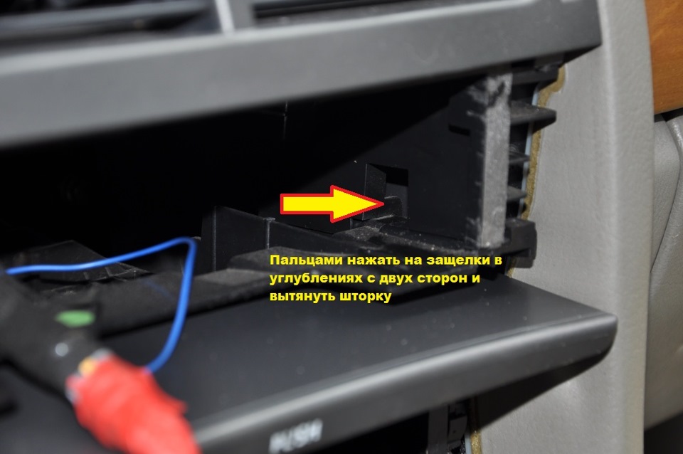

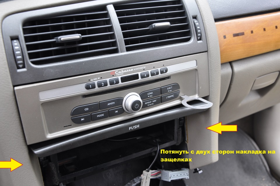

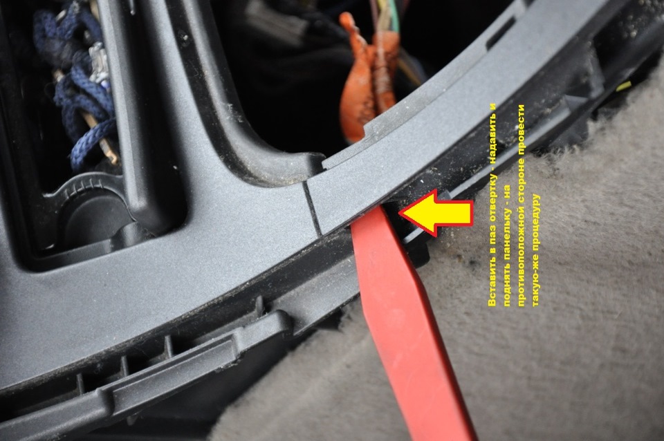

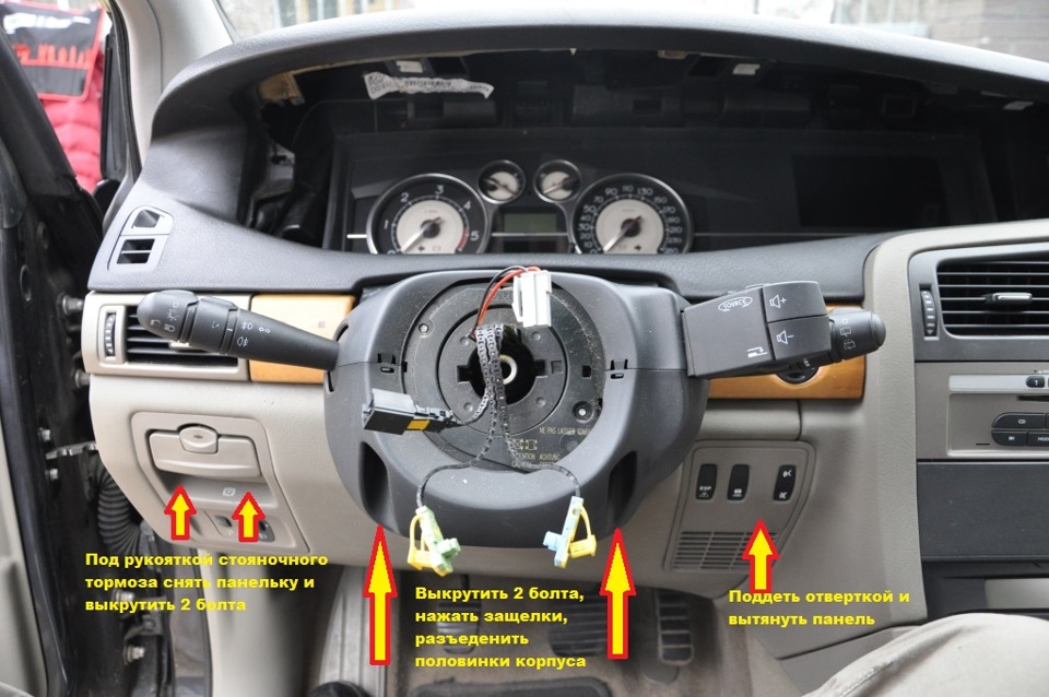

Возникла у меня одна неприятность при работе климата — периодически печка плевалась пылью. Такое ощущение было словно дышишь через пыльную тряпку. Летом когда работал климат я такого не замечал — все началось с наступлением холодов. Месяц собирался с духом чтобы приступить к снятию торпеды т.к. думал, что причина в радиаторе печки. По правде говоря такая перспектива немного пугала, но все получилось — лишних запчастей не осталось и даже болтов хватило. Расскажу порядок действий будут и фото, но не все. Итак приступим. На картинках я все описал.
Краткий алгоритм действий таков:
1. Поставит машину ровно и выровнять колеса
2. Отключить АКБ
3. подвинуть сидения вперед и снизу на центральном тоннеле\подлокотнике открутить по 2 самореза с каждой стороны(они спрятаны в ковролине)
4. снять заднюю часть тоннеля, отсоединить провода и отключить крутелки печки для задних пассажиров+ открутить два самореза.

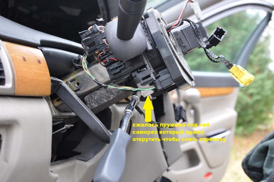

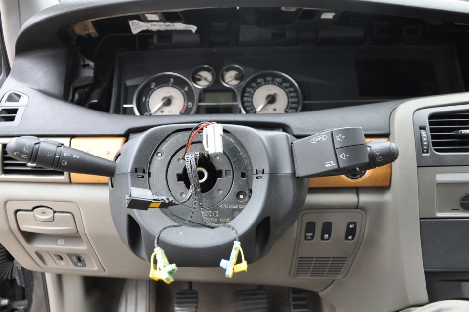

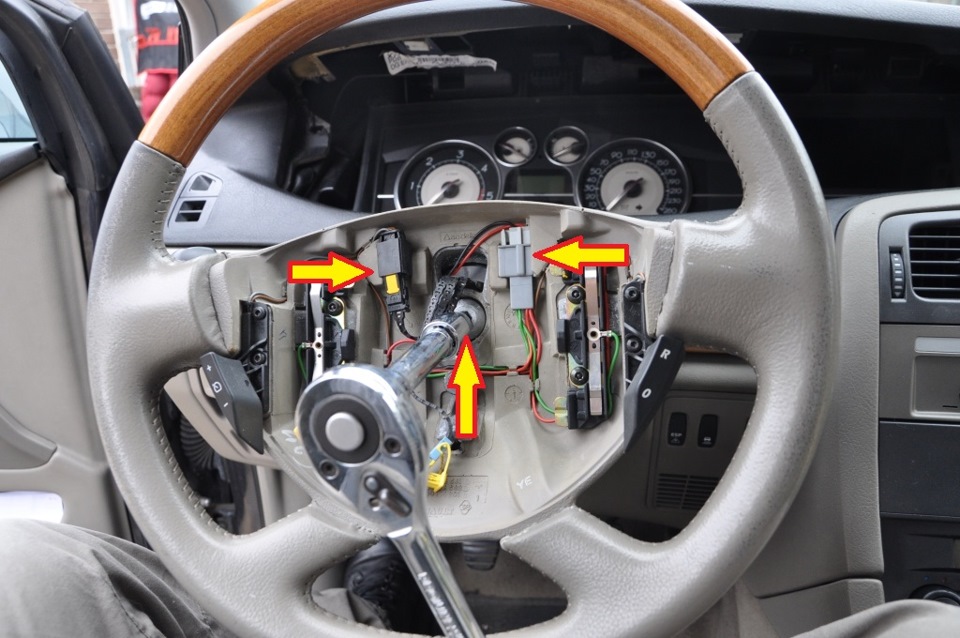

5. Снять руль (вставить сзади снизу в отверстие металлический штырь нажать на пластину подушку сдвинуть вверх и отсоединить 2 фишки от аирбэга)
6. Снять кожух с рулевой колонки и снять стрекозу с кольцом ESP
7. Снять козырьки.
8. Снять обшивку стоек. (Делать это лучше в новых чистых перчатках чтобы не заляпать стойки) После того как сняли козырьки отогнуть край обшивки и рассмотреть защелку. После того как расцепите верхнюю и от щелкните ее просто тяните на себя\вверх -остальные просто вытянутся со своих защелок.

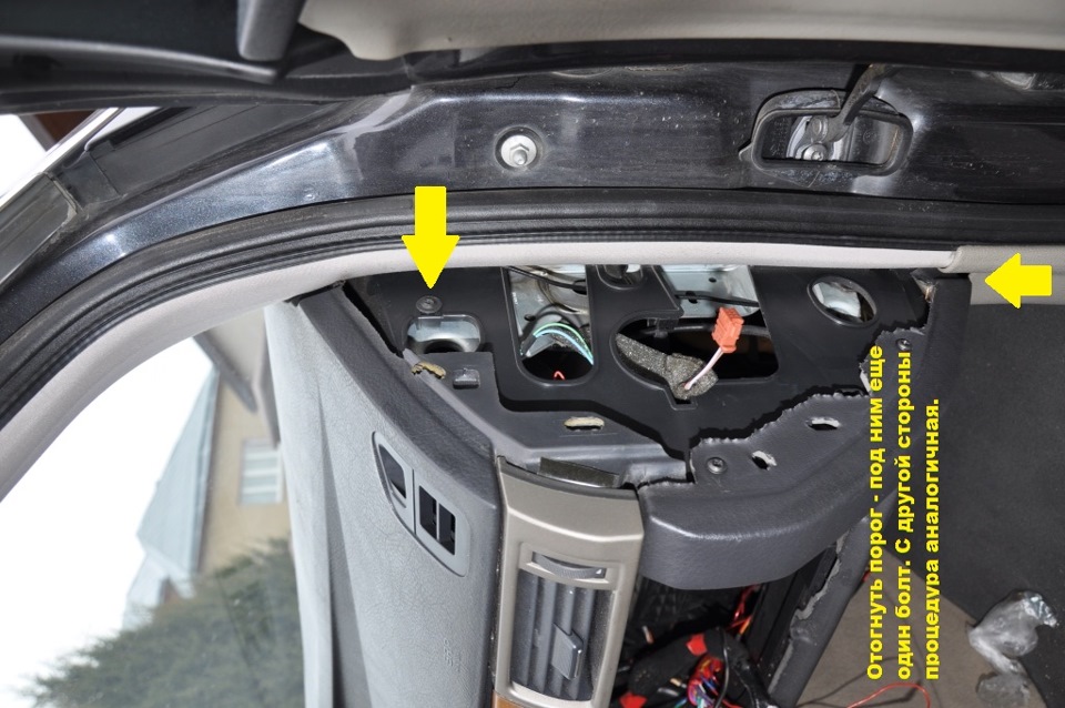

9. Снимаем боковые крышки с торпеды с водительской стороны и пассажирской. Панель в этих местах держат по 2 болта с каждой стороны. Один сверху на виду, второй снизу под накладкой порога.

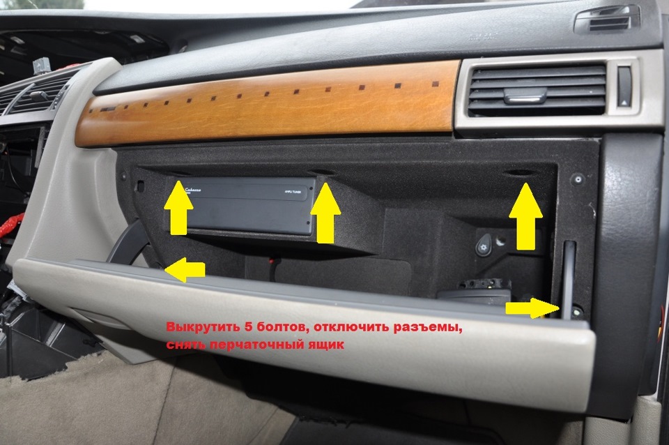

10. Снимаем перчаточный ящик.
11. Снимаем рукоятку ручника и кнопки парктроника\ESP \ говорящей бабы

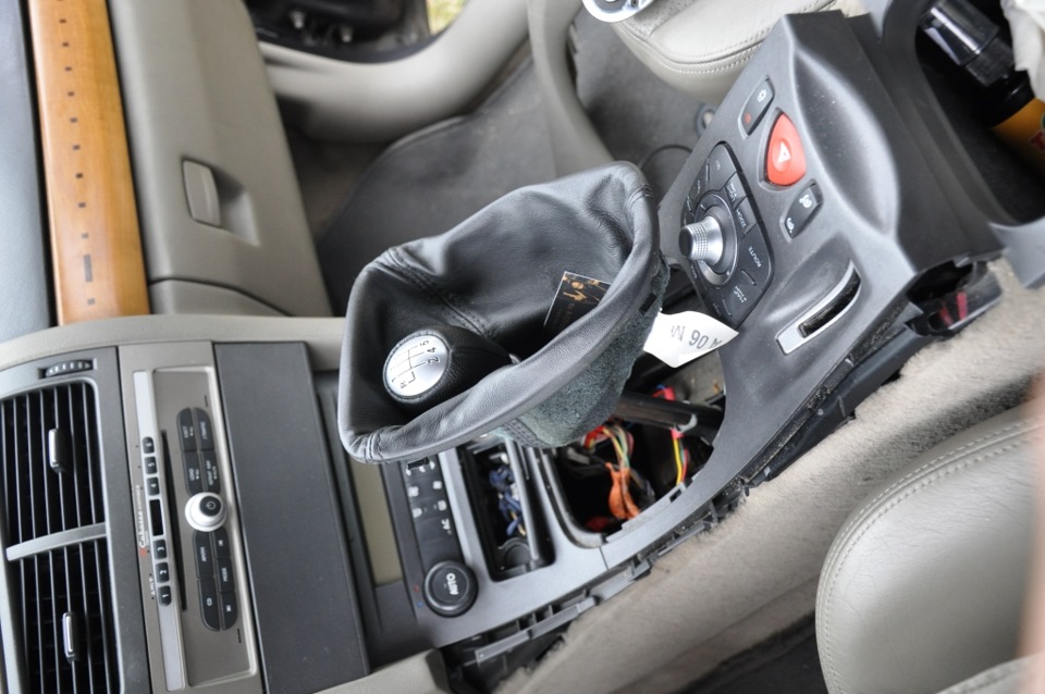

12. Открываем подлокотник, тянем на себя и снимаем боковины.
13. Отщелкиваем чехол РКПП\ Акпп
14. Снимаем накладку до рычага кпп отключая все разъемы.
15. Снимаем панель которая с климатом.

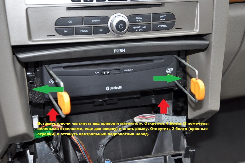

16. Снимаем двд привод или блок управления нави на дорестайле.
17. Снимаем чейнджер
18. Снимаем шторку

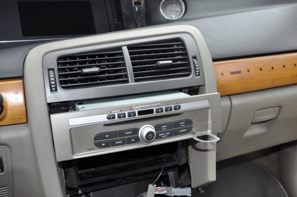

19. Снимаем накладку вокруг музыки вместе с верхними дефлекторами.

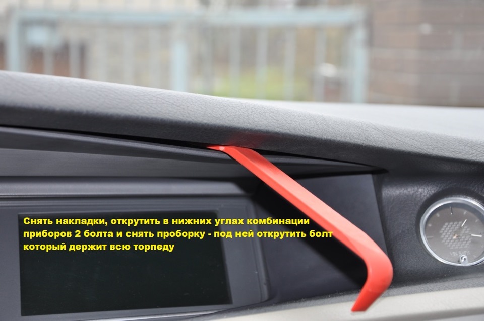

20. Откручиваем рамку в которой стояла музыка (4 болта) + еще один болт внутри за музыкой который держит торпедо.
21. Перчаточный ящик мы сняли сверху есть еще один болт который прикручивае торпедо под пассажирским Аирбэгом к балке поперечине. Болт под хитрую звездочку по этому не парьтесь и откручивайте кохозным методом с помощью пассатижей.
Итак — мы все открутиили? Давайте считать 1 болт за комбинацией приборов, 1 болт за навигацией, 4 болта с торцов, 1 болт за перчаточным ящиком и 2 болта которые соединяют торпедо и центральный тоннель? Все правильно. Выдергиваем панель? Не торопитесь. За перчаточным ящиком сверху под стойкой есть желтый разъем пассажирской подушки его надо отключить. Отключили. Теперь можно сдернуть панель с насиженного места. Только не рвите сильно — нам еще надо отключить высокочастотные динамики. Отключили — теперь вынимайте ее к чертям.
Сняв панель я понял, что сил добраться до радиатора печки у меня уже не осталось — на это надо еще часов шесть. Радиатор стоит в самом низу. Осмотр воздуховодов меня ввел в ступор. Они блин чистые — не было в них пыли. Ну почти не было, но вот под панелью все было завалено толстым слоем пыли. Обратил внимание, что климат халтурит и при холодном воздухе снаружи открывает крышку салонного фильтра и начинает забирать воздух из под торпедо и видимо в этот момент в систему начинало засасывать пыль и гонять по кругу. Вычистил там все — вроде стало лучше.
