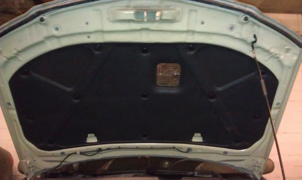

Любой автолюбитель старается самостоятельно доработать свой автомобиль. Зачем нужно вообще дорабатывать автомобили. В некоторых случаях такое желание вызвано несовершенством конструкции, в некоторых, "тюнинг" нужен для улучшения каких-нибудь параметров машины.Сейчас мы рассмотрим вариант Альмеры Классики, которые идут с конвейера без обшивки капота и багажника.Сам капот сделан из достаточно тонкого листа металла, соответственно, у него высокая тепло-проводимость, что может плачевно сказаться во время эксплуатации, в зимних условиях.

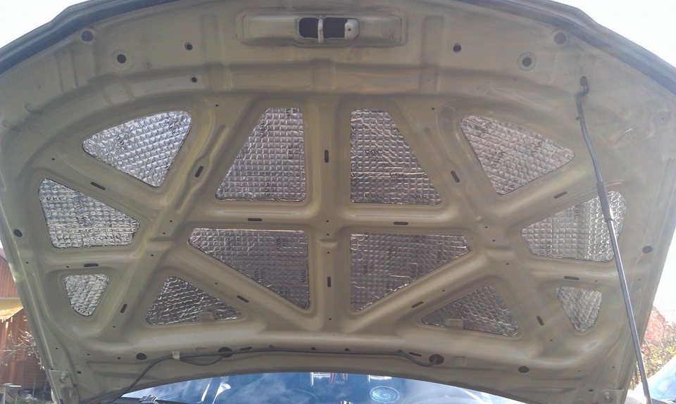

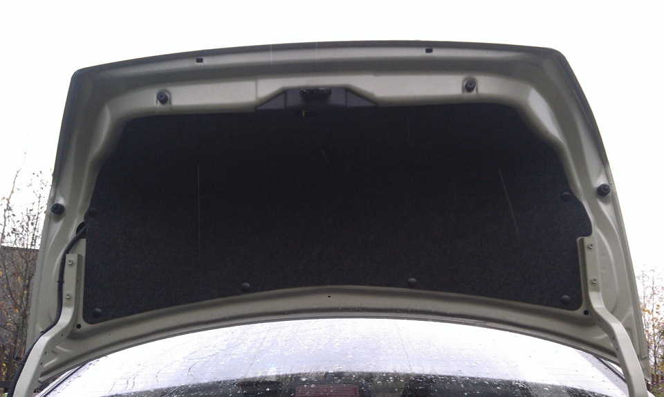

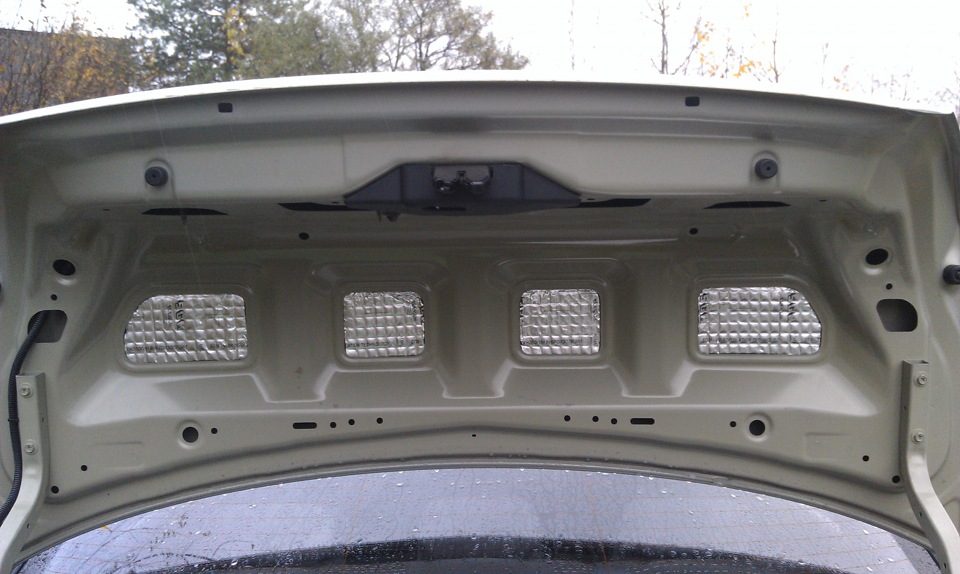

Купил вибропласт SGM М2Ф.Размер листа 800х500 мм.Мне удалось за 1 лист сэкономить на капот и багажник.Ничего сложного, вырезал и приклеил.На всего работы у меня ушло около 3 часа.Далее в багажник шумо-теплоизоляцию одел.Прошло 2месяца, и вот уже новый год на носу.)) Решил сделать подарок своей машине, заказал оригинальный утеплитель капота +пистоны.Все пистоны или клипсы закрепляется в штатные отверстия.Наконец-то, копотчик и багажник одеты…Надеюсь зимних условиях. после инсталляции теплоизоляционного материала под капот значительно уменьшается время прогрева силового агрегата.Это не только позволит снизить его износ, но и значительно снизит расход топлива, затрачиваемое на предварительный прогрев мотора. ;)
1.Вибропласт SGM М2Ф — 350р
2.Шумо-теплоизоляция багажника 76371-31710-GA — 1250р.
3.Утеплитель капота(оригинал) 65840-95F0A(76131-31700) + пистоны 65846-95F0A — 1600р
