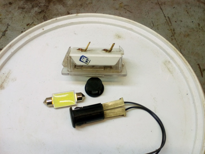

У меня машина в минимальной комплектации, плафона над задними сидениями у нее нет, а он нужен. Родной даже искать не стал, поставил плафон от Ланоса (арт. 96236130). Такой плафон я ставил и на Газель www.drive2.ru/l/6627822/, и на Кобальт www.drive2.ru/l/10405383/, и на Логан. Вместо обычной лампочки наклеил отрезки светодиодной ленты. Подключил параллельно переднему плафону. Светит ярко и по цвету хорошо подходит.
Попутно наклеил светодиодную ленту и в передний плафон, а то по размеру большой, а светит еле-еле.
Отключил от него провод с концевиков дверей, теперь он загорается только от кнопки. Задний плафон горит и от дверей, и от кнопки.
Подсветки бардачка тоже не было. В запасе был газелевский геркон, установил его в штатное место, в плафон поставил лампочку светодиодную, запитал всю подсветку от постоянного плюса .
Не нравилось мне, что пробка бака не запирается. Где-то здесь прочитал, что ставят пробку с замком от VW. Заказал (арт. 1115650600), при получении обнаружил, что родной ключ легко вставляется в пробку. Переставил пины, чтобы шнивовский ключ открывал пробку, поставил на место, все работает.
Чуть подрезал ножом паз, чтобы крышка висела на лючке.
Все это было сделано полгода назад, работает исправно.

приветствую, расскажи поподробнее как переставить пины на пробке, под родной ключ?
я не разу с этим не сталкивался
Разбирается пробка, извлекается личинка обязательно со вставленным родным ключом. Все пины при этом стоят вровень с личинкой. Далее вместо родного ключа ставится ключ от машины и сразу видно, какие пины стали выше, а какие ниже. Переставляя их местами, добиваемся ровности с корпусом личинки. В моем случае пришлось три переставить, а два выбросить совсем. Всего их 6 штук.
