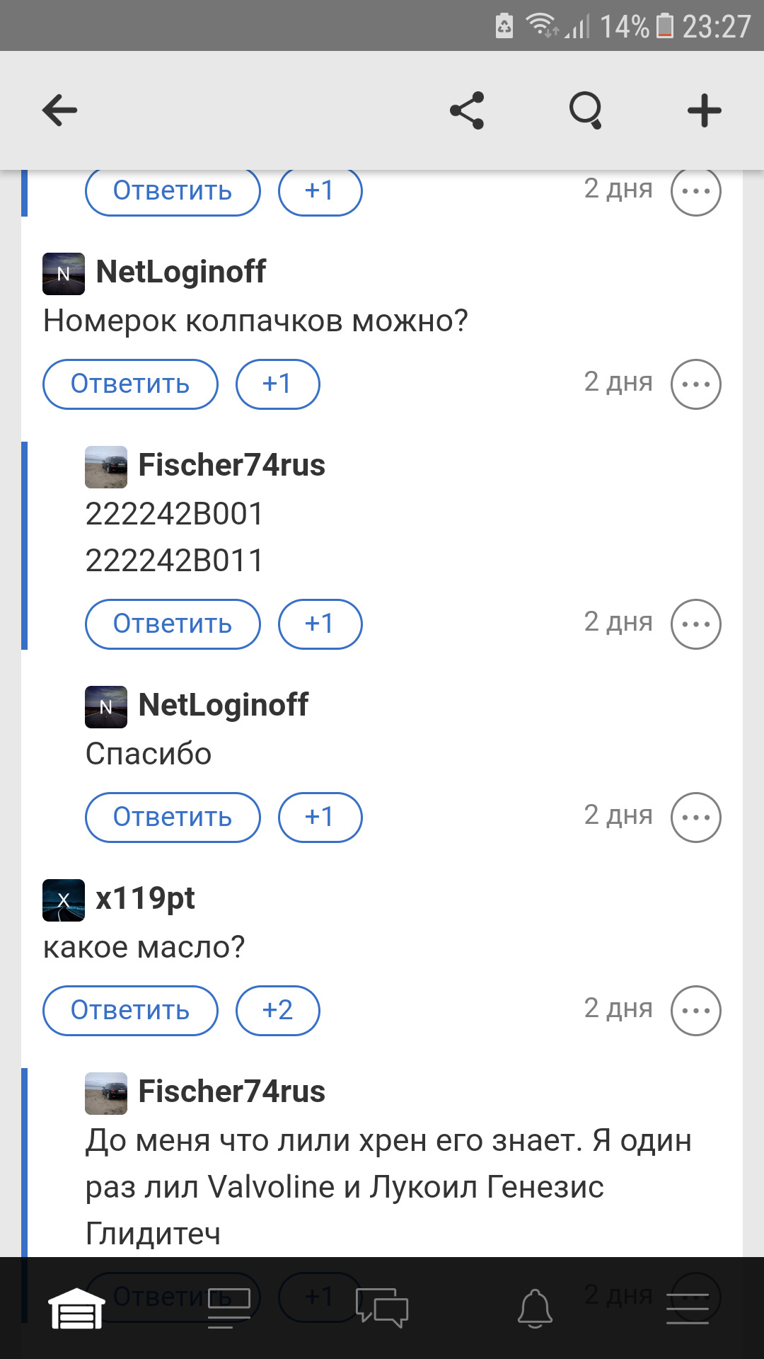

Номеров не осталось?)
Спасибо)
VenPb
230402b001 кольца
222242B011 колпачёк впуск
222242B001 колпачёк выпуск

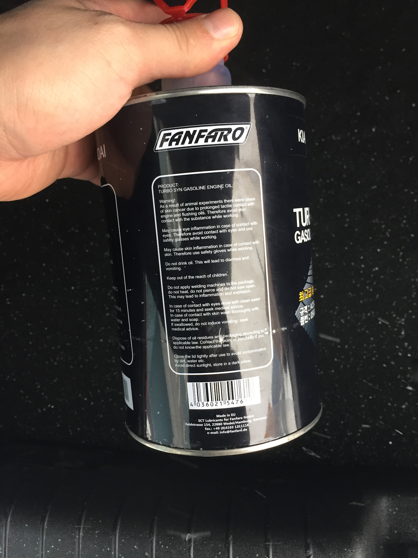

И дай фото канистры этого фанфаро )))
В предыдущих записях в БЖ есть у меня

Если вы про то масло, что в новомодных канистрах продается, то это редчайшее гавнецо, ничего близко не имеющее с оригинальным маслом.
оригинальное масло турбо син фанфаро — что то тут не лепится …

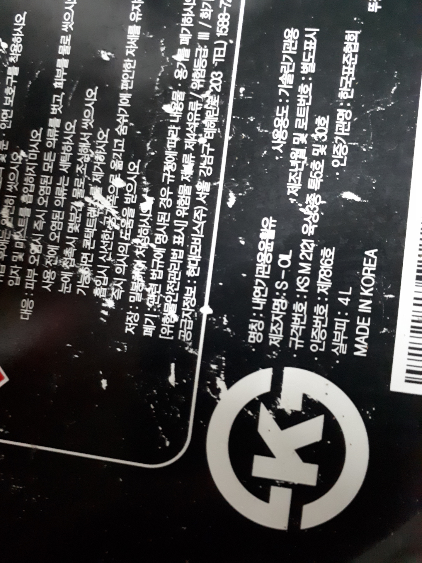

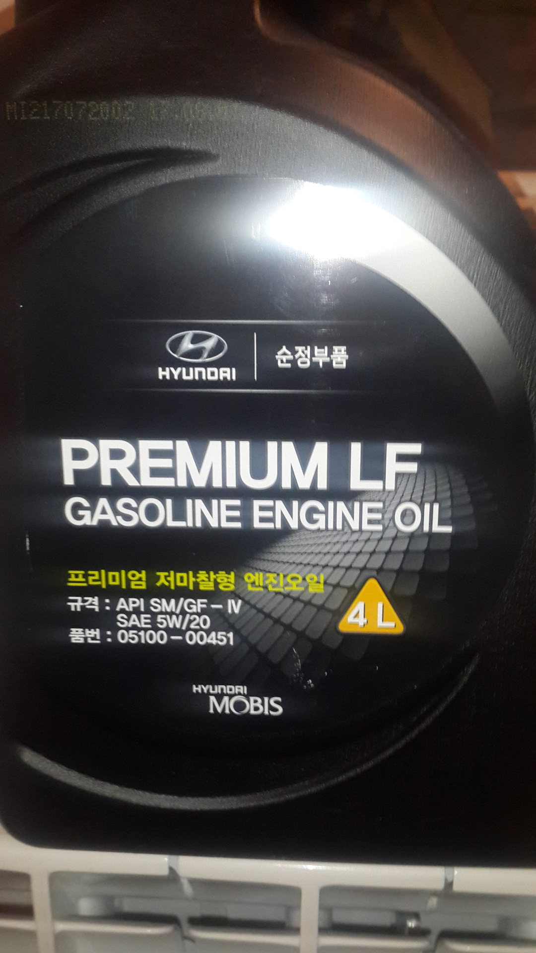

Что то не понял где смотреть то производителя? Ни где не написано фанфаро, и какой должен быть производитель?
На фотке внизу же написано
ху.дай Mobis
А что должно быть написано? Фанфаро это и есть хундай мобис? Бл что то ни хрена не въеду😅 мобис вроде как оригинальные запчасти выпускает, масло тоже наверно, не прав я?
www.oil-club.ru/forum/top…f-gasoline-5w-20-svezhee/
Тоже
Ну это же тоже мобис, то есть фанфаро, только масло не турбосин
ху.дай Mobis
Производитель масла указывается с обратной стороны и это далеко не ху.дай Mobis
На картинке указан код S-OIL это значит что залит TOTAL

лей premium lf 5-20
У него так то жрет какое ему 5 20

Фанфаро это не оригинал, аналог
