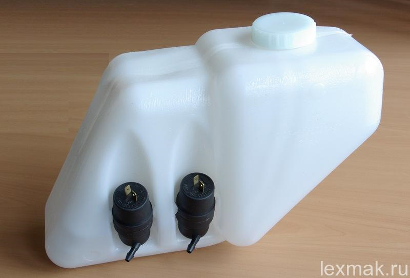

Давайте рассмотрим устройство этого узла УАЗ Патриот. А в нем нет ничего сложного. Это бочек и два насоса осуществляющие подачу стеклоомывающей жидкости на лобовое и заднее стекло.
И если чистота заднего стекла особенно на безопасность движения не влияет, то вот о лобовом такого сказать нельзя. Соответственно нужно чтобы подача жидкости в район работы щеток стеклочистителя, должна быть не просто быстрой, а максимально быстрой. А вот с этим у штатных насосов — часто бывают проблемы. И если проблемы с мощностью подачи у них действительно нет, но по причине отсутствия обратного клапана в насосе, им приходится каждый раз прокачивать магистраль от бачка до форсунок. А это черт побери время. В критической ситуации — очень много времени.

Я уже описывал ранее вариант установки клапана. Вот ссылка на этот пост. Там же в конце есть и описание и номер запчасти и ссылка на продавца. купить можно где угодно. Зап. часть не дефицитная.
