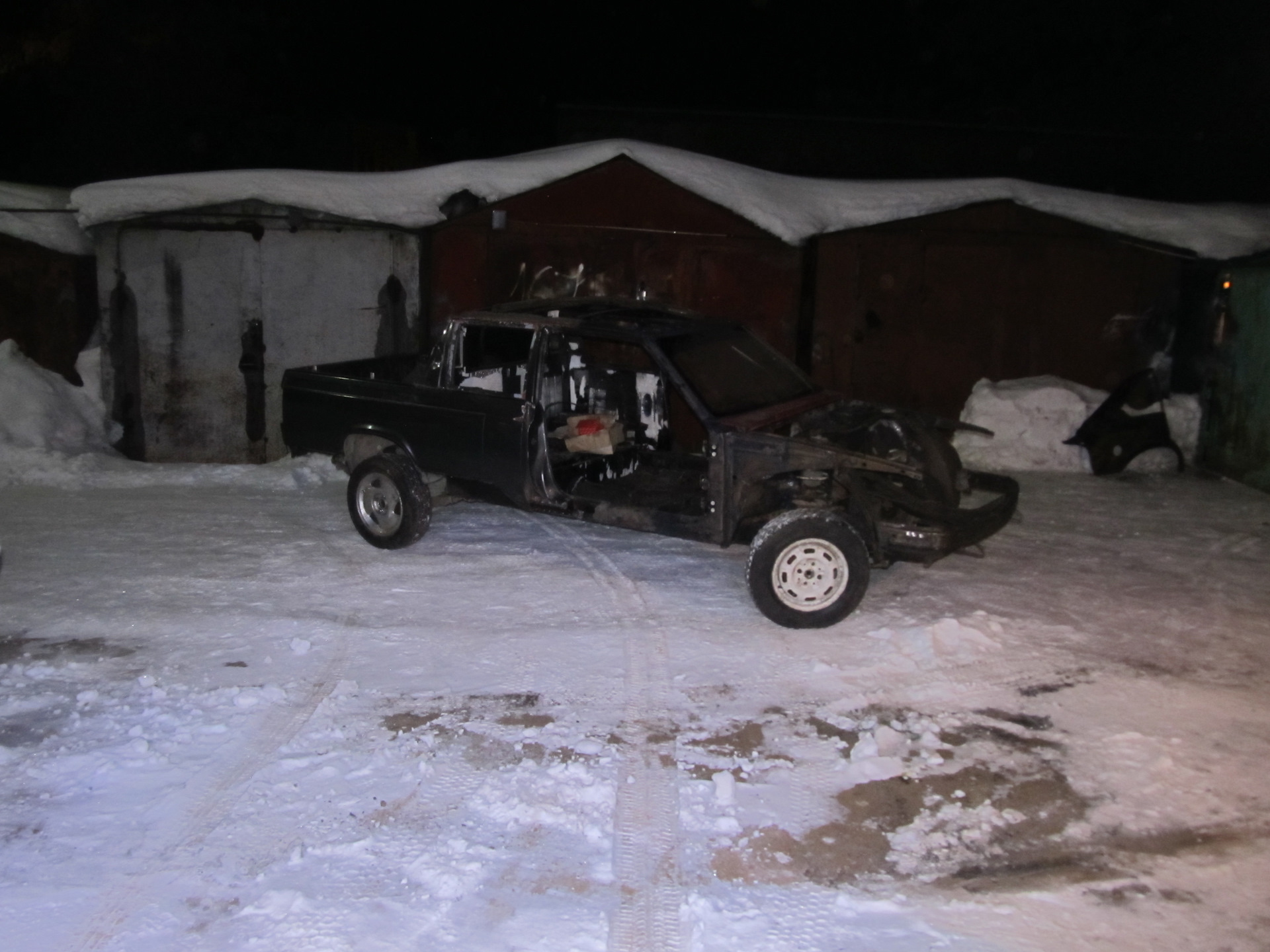

Всем драси, т.к работать тоже нуна, да и поджопник раздолбил, в общем пришлось пока закончить и поставить пикапа на колеса, а для этого закончить с рамкой.

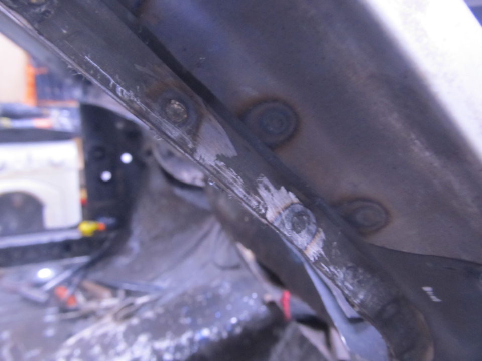

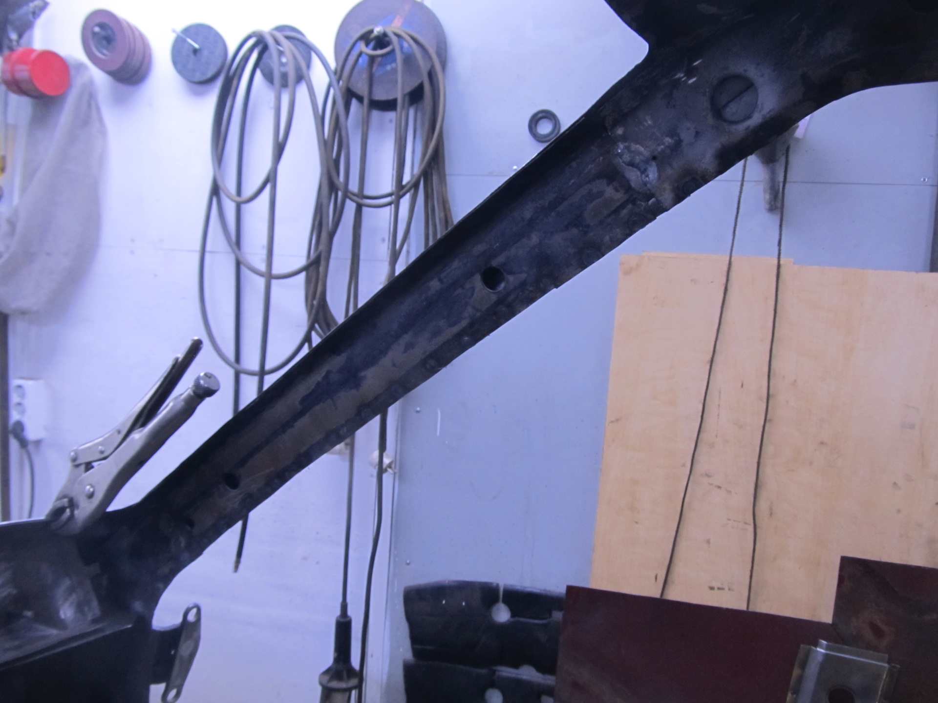

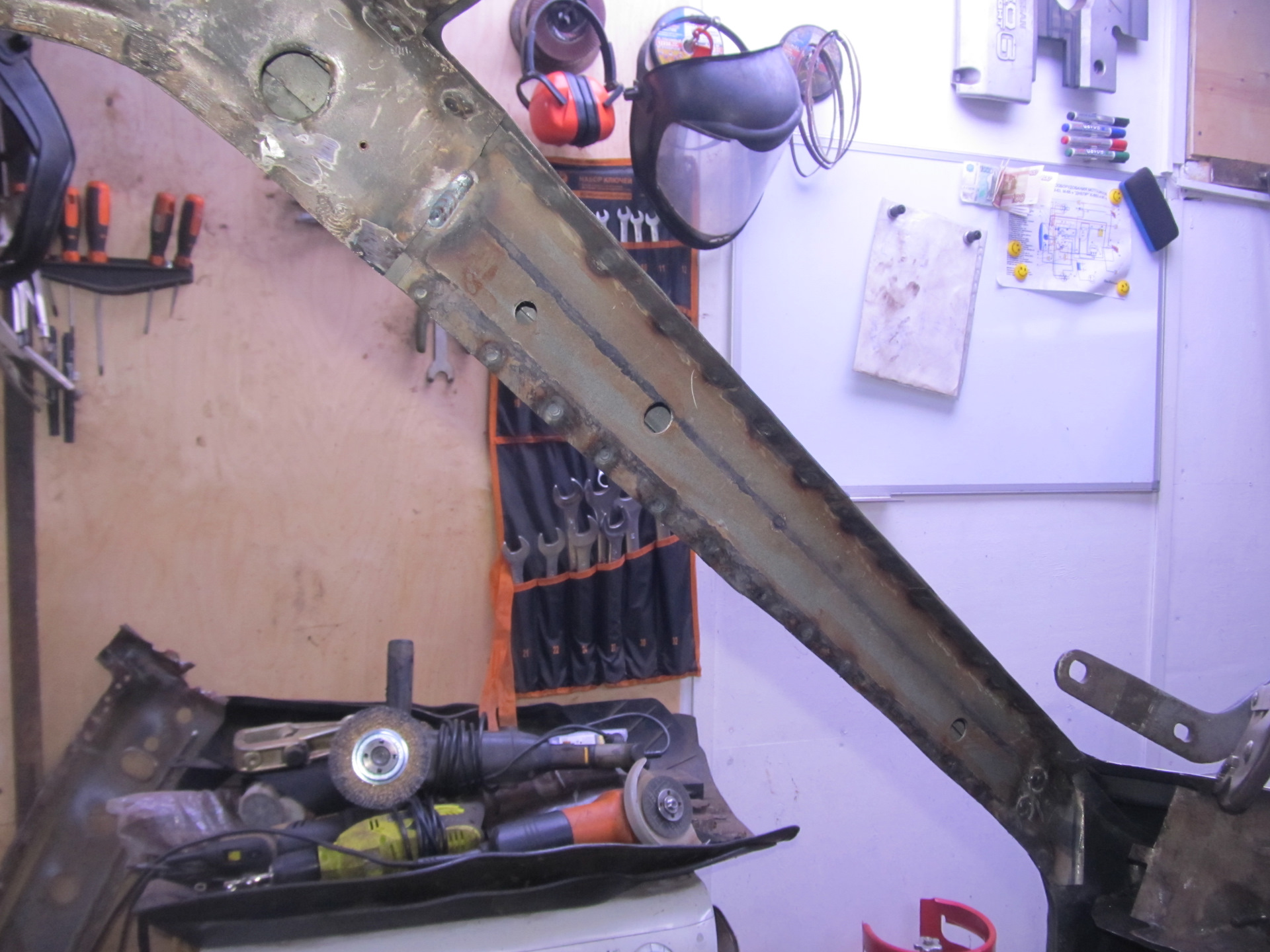

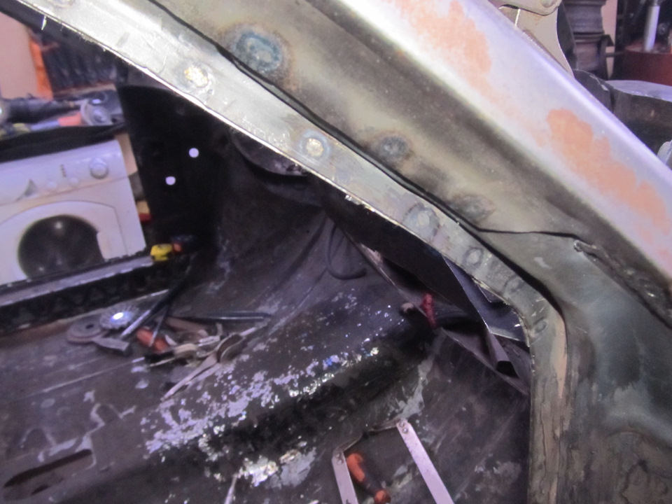

И так, рамку приварил, правда фотки куда то подевались, варилась она долго, пару дней, такой контачке нужна переодическая передышка от перегрева. Параллельно делал еще усилителей. Конкретно усилитель пистолета.

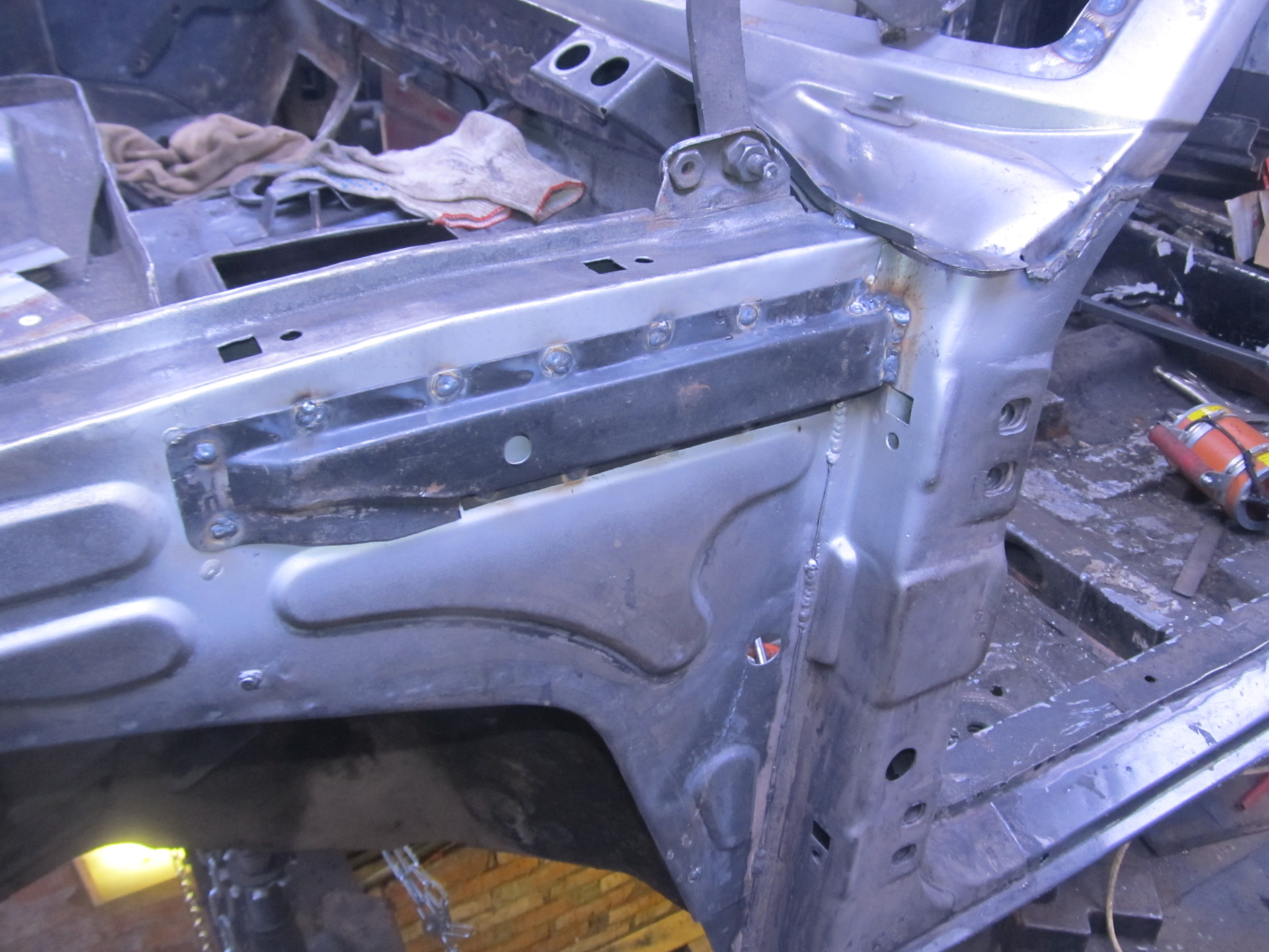

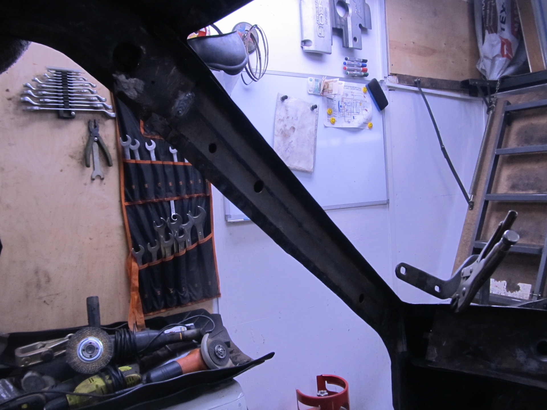

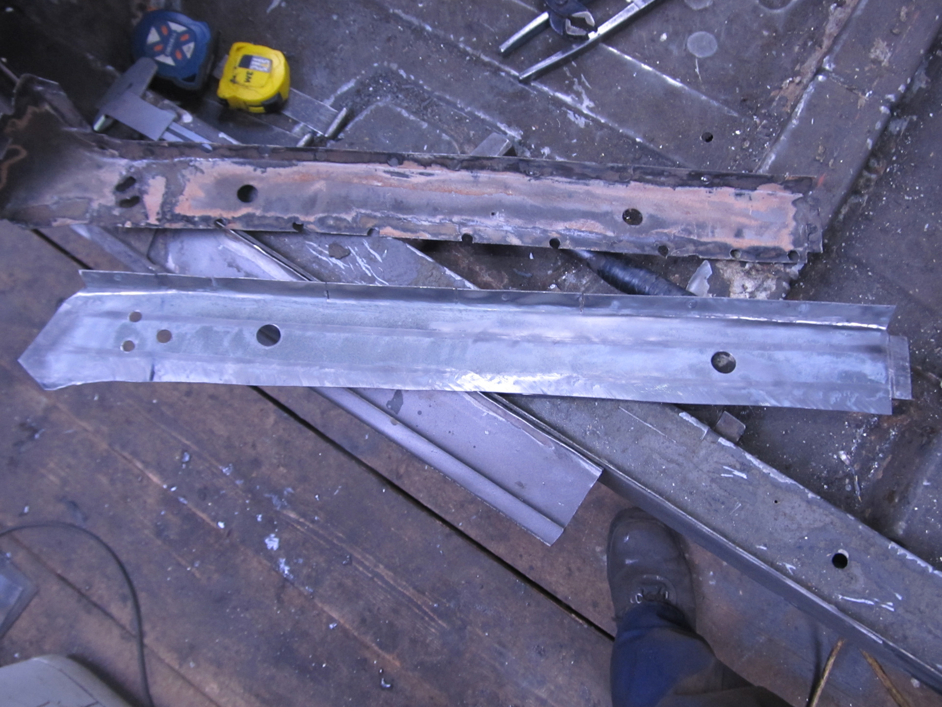

Затем нужно было вваривать внутренние крышки стоек. Их решил изготовить новые, т.к родные в дырочку и из 0.8. Под это дело попался усилитель двери легаси, другой железки 1.0 или 1.2 не нашлось, как то на складе либо 0.8 от москвича, либо 1.5-3мм с рынка. Так эта гадость от легаси была еще и прикалена. Короче с плясками и бубнами сделал такие.

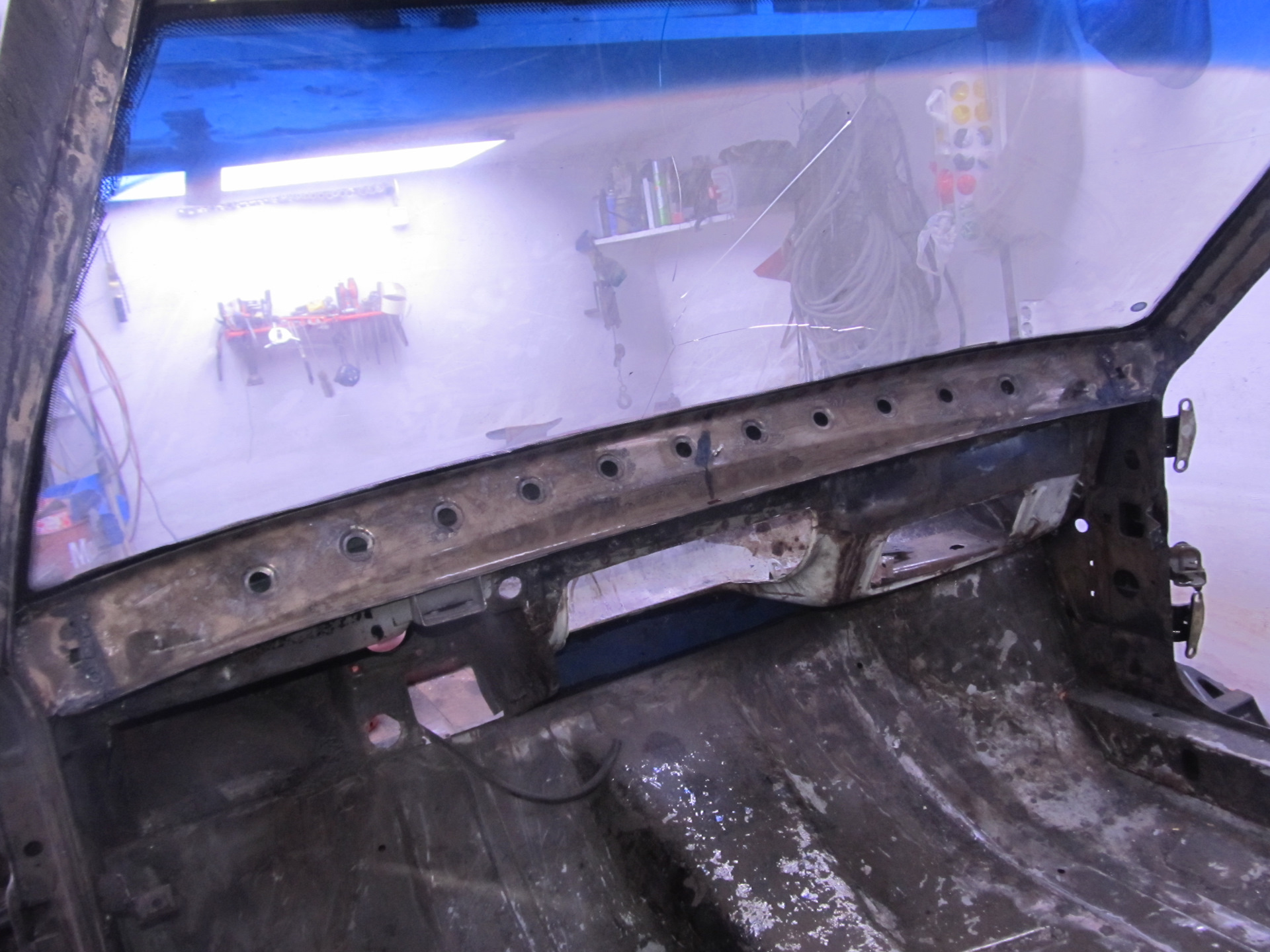

Далее закрываю нижнюю поперечину, тут уже все просто, она стокавая, ее хватит, да и шпильки торпедо на ней. Связующие уголки со стойкими взял сток.

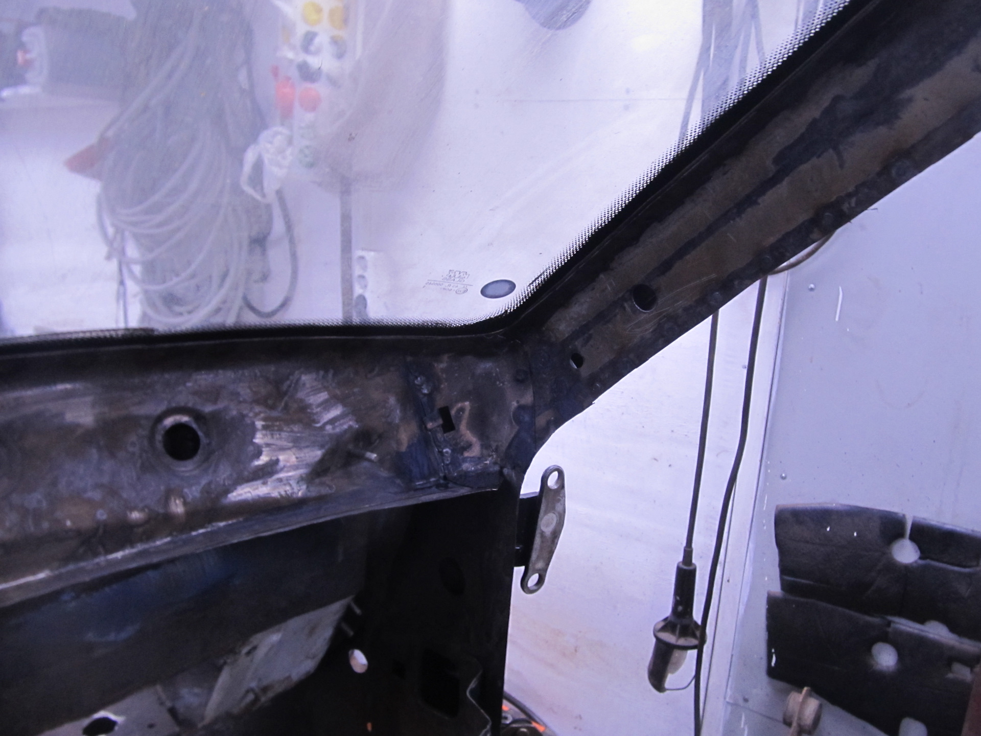

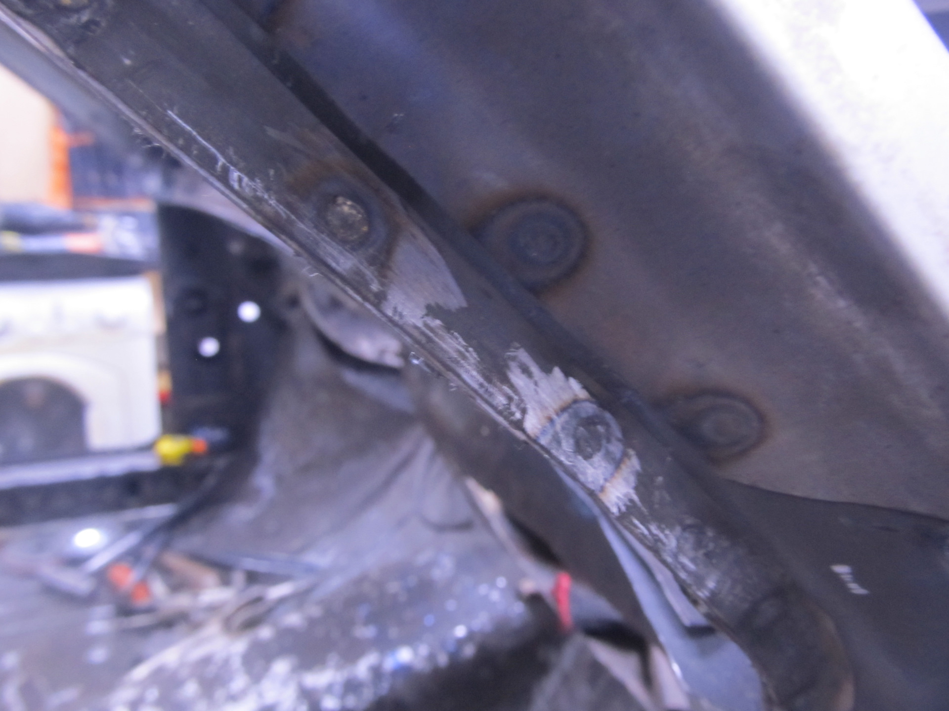

После по просьбе трудящихся прошелся контачкой по полуавтомату. Мои электроды требовали подточки, но мне было лень)))

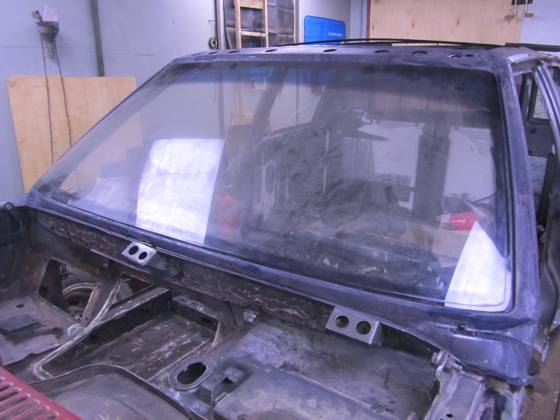

Ну и примерка стекла, в целом норм, учитывая что это кривой КмК
И вот вытолкали для перетрубации трех кузовов.
Следующая часть как только так сразу, скорей всего удаление средних стоек.

чейта кмк кривой?) у меня на всех машинах идеально ваще он подходит.
з.ы. в стойки надо было трубы вваривать)
А той то, опыт не одного десятка, у них часто углы топорщатся.
зы Это уже обсуждали
