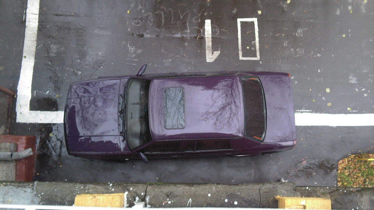

Купил новый кузов в первую распродажу, в 05 году, далее год сборки с доработками тормозов, салона, подвески. Мотор сразу рено, также лежит комплект вольво-турбы и ждет установки. В планах пневма для покатушек на фазенду и кондей.
- Двигатель 2.8 бензиновый, 174 л. с.
- Машина была куплена в 2005 году
- Москвич Князь Владимир выпускается с 1998 года
