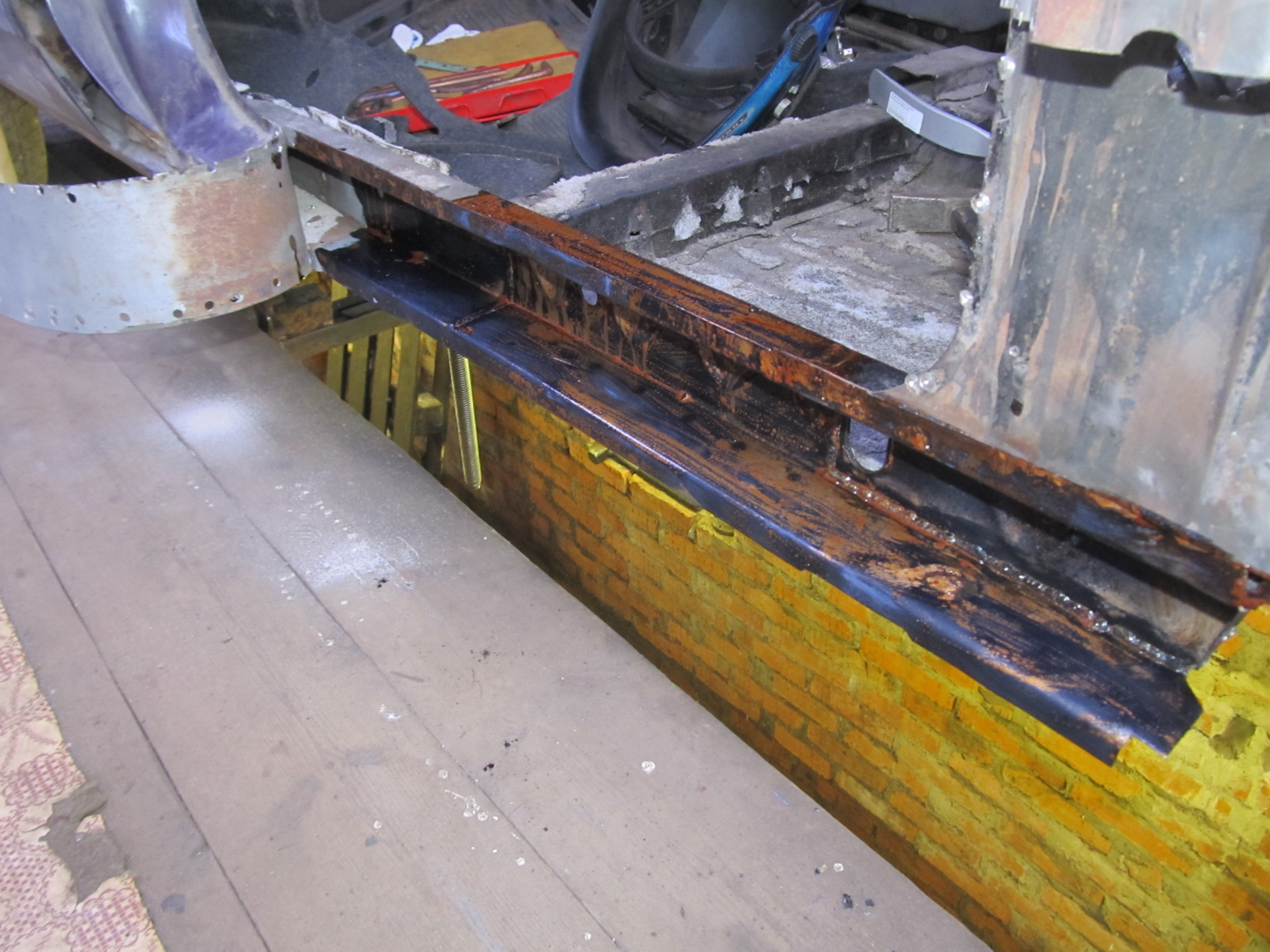

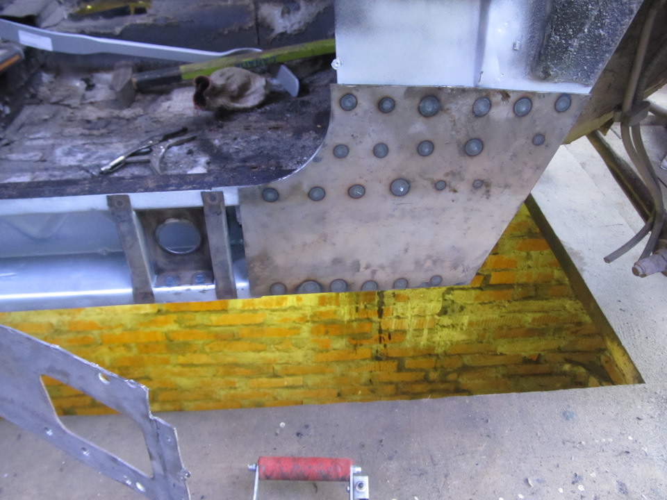

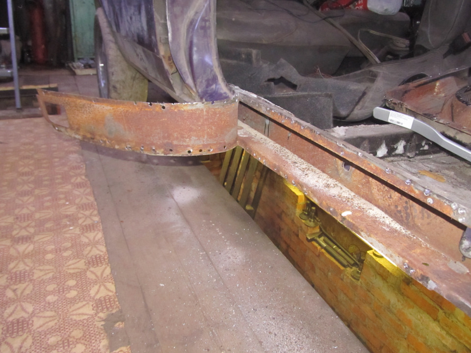

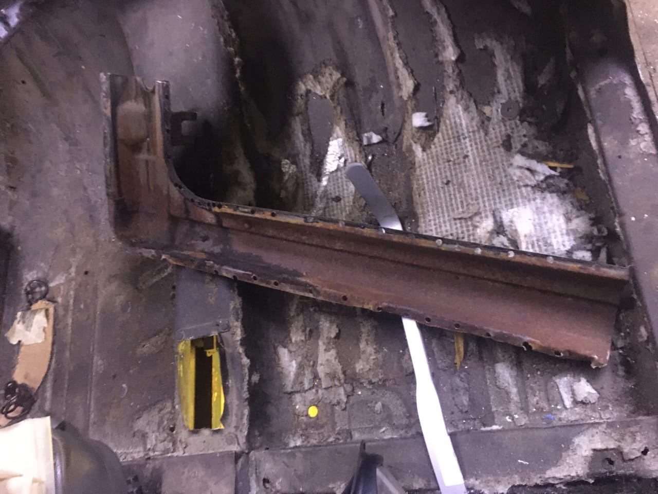

Всем привет! Изоляция выбила из колеи на два месяца, но вот когда разрешили работать послал подвинул клиентов и занялся дрынем.
После рамки печки и моторного перешла очередь к правому порогу. Хоть на вид он и был живым, но так как левый переварен с добавлением усилителей, то есно нужно сделать и справа. И вот вскрытие показало что внутри не так все радужно. Порог на выброс, усилитель пескоструй и частичная замена короба. А чтоб не сложило кузов, вскрытие проводилось постепенно.

Дам совет, заваривай сразу места где металл накладывается на порог у передней, средней, задней стойках, со временем после покраски как не старайся их обрабатывать начинает ржа просачиваться изнутри, очень не красиво будет. Знал бы сам ранее, заварил бы себе, а так постоянно вытираю подкрашиваю те места
Ну это не редкое, но и не частое явление, и, честно, я не буду заваривать, именно по причине не частого явления и сварочный шов только усугубит гниение.
Как защитить металл с внутренней сторны после его приваривания, когда обгорает покрытие? Мовиль и др. консерванты бесполезны в щелях.
KIDJ
Оно не столько гниет, как портит внешний вид постоянными рыжими потеками
Для начала нужно нормально сварить, чтоб детали не елозили. Перед сваркой использовать сварочный грунт. Хорошо покрасить и после использовать правильный проникающий антикор.
У меня, грубо говоря, из 20 машин такое было дай бог на 4, и то гнилых.
какой бы там грунт не был выгорает любое покрытие, антикор я использовал пушечное сало, залил порядка 10 литров на всю машину, до сих пор на солнце вытекает из щелей, но не спасает на 100%
Скажу так. Если от туда лезет и не вскрывалось, то надо было вскрывать. Если вскрывалось, то надо было нормально обрабатывать. А обрабатывать нужно комплексом средств, конкретно в это место не сало, а растоп или мовиль разведенный. То что вылил 10 литров сала, то это не показатель, я встречал что 10л вылили на днище и в пороги с коробами, да лонжи. А остальные скрытые забыли или забили.
