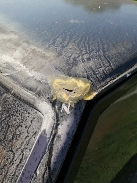

Думаю, признаю что наверное не прав, что арматуру приварили уже после завода, стал зачищать периметр крыши где шпаклёвка потрескалась так вот над проёма и дверей и над рамкой лобового отчётливо просм…
А вот тут я и сам не знаю заводское это решение или колхоз?
То, что шпаклёвку на заводе не жалели это я итак знал, но чтобы шпаклей стык(шов) герметизировать-нонсенс для меня и главное слой такой добрячий наложили.
Вопрос к знающим-крыша не была целым…

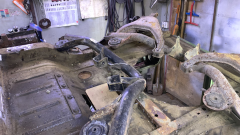

Всем привет! Давно витала мысль внедрить независимую подвеску, а вместе с мотором укрепилась и пришло решение делать под полный привод.
Идеи реализации витали уже давно, еще со сборки пикапа. Под это…

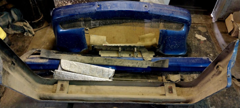

Всем привет. И на финале подготовки к сезон у меня покраска обвеса. Изготовление новых сплитеров.
Ездя бампер в бампер, передний бампер меньше чем за два года весь в сколах. Задний бампер имел коцки…
