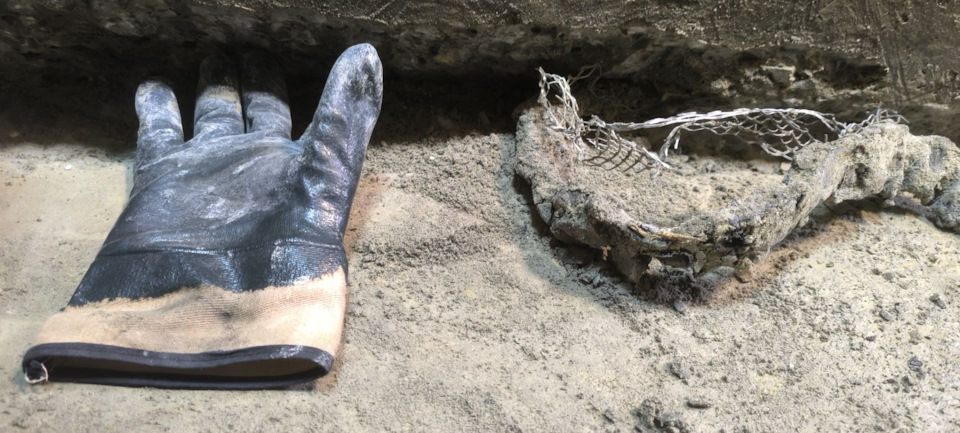

Обо всем по порядку, вода в яме сочилась в месте сопряжения пола и стены, во первых бетонное молочко тому виной, во вторых это продукт в виде плотного пластилина который крепится к полу посередине будущей отлитой стены по всему её периметру. В застывшем бетоне под действием воды этот продукт расширяется и становится жидким гелем который давит между полом и стеной не пуская воду.
Итог прост, это жижелье выдавило бетон и он лопнул, у воды нет сопротивления-сочится
На фотографии тёмный извилистый след-это разжиженный материал
Решил что это была фатальная ошибка, собрал воду и начал выдалбливать перфоратором пластилин
Дрянь та ещё, явно не для таких конструкций, специалистов мало а менеджеров много

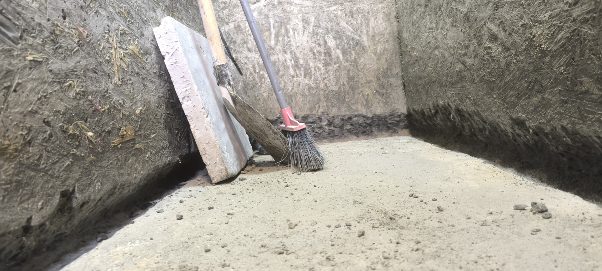

Приобрёл гидропломбу, материал просто огонь, правда в считанные секунды застывает и замешивается мини порциями, из-за опасений на всякий случай замазал на два раза
Прикол в том что перед монтажом гидропломбы весь песок и пыль нужно из штробища убрать, метла 🧹 не вариант, взял опрыскиватель и под мини напором сгонял в сторону используя хб тряпки как дамбы не пуская грязную воду в отмытую штробу. То ещё занятие, по времени почти как долбёжка зато точно чисто. Без пластилина штроба была бы в месте примыкания пола и стены 2×3см, а это про деньгам намного скромнее.
После гидропломбы идёт ремонтный состав, на вид как штукатурка, и зерно крупное. Но на 26 день схватывается как бетон М800 (инфа с упаковки) хотя на следующий день к грязному полу прирастает здорово, только отбивать
Уже после пломбирования яма стала сухая, даже пол просох, ремонтный состав не весь замазан потому что целью было остановить воду, материал куплен-ждёт своего дня. Правда и ремонтный состав это не конец, третий этап (хотя двух первых хватило) это гидроизоляция))) Сухая смесь разводится с водой до консистенции сметаны и мажется вся яма на два-а лучше три раза. Но на этом с ямой пока всё, далее пол для заезда князя.

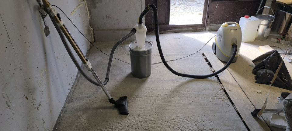

Вот таким циклоном и пылесосом, мощность которого всего 1400вт, а было б лучше 2000вт минимум, собирается пыль с пола

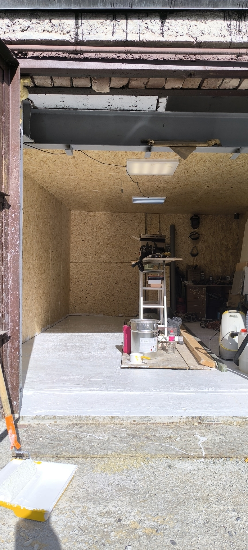

Затем в ход идёт грунтовка
Грунтовка в два раза
Сначала всё добро на левую половину и дорожная краска в два слоя с сушкой-сохнет кстати относительно быстро
Затем всё добро на правую половину, пылесос, грунтовка и покраска, обязательно красить в респираторе-ядовитая краска
А вот для сравнения почти на метр уже старое жильё князя
Эвакуатор, ожидание помощников, закатить князя ДОМОЙ)) наконец то в своём гараже

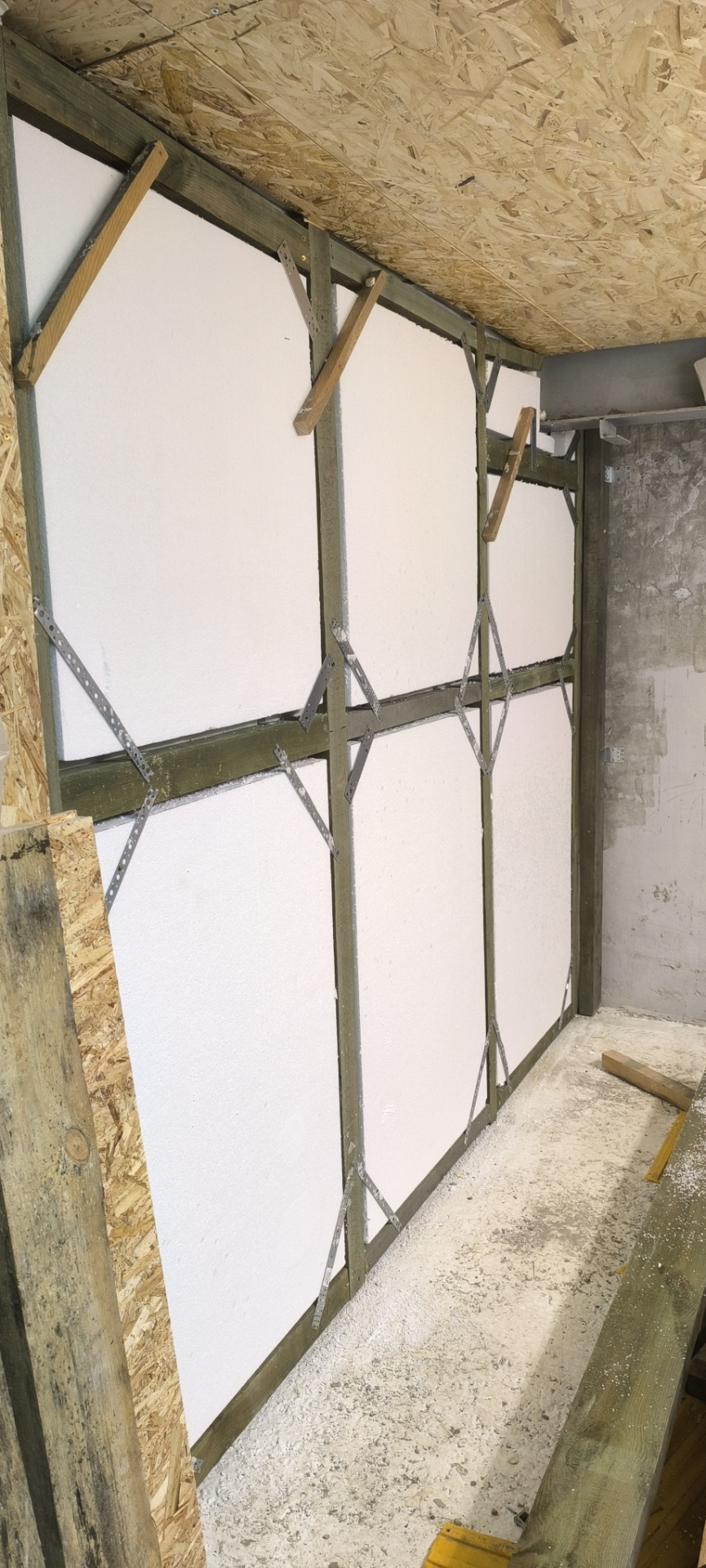

Вот этот кусок прямо за душу берёт, два пролёта делать-жидко, ничего к стене серьёзнее маленькой полочки не прикрутить, решил в три более узких делать, так крепче. И кстати очень чудно вышло при обшивке осб плитами. Рассчитал что горизонтально разместить осб будет лучше, по длине укорочу на пару сантимов и нормуль, но каково было удивление когда плита от начала рабочего своего места и до конца где не парясь с размерами прикрепил сдвоенную балку для боковой и торцевой стенки. Встала как литая, удивлению не было предела, приятно, даже мелочью не назвать))
Слева тот самый угол
Пробурил 40см стены
Торцевая стена утеплённая пенопластом 100мм
Чутка не хватило трубы 500мм
С уличной стороны замазано, в стене пена для пущей теплоизоляции плиты

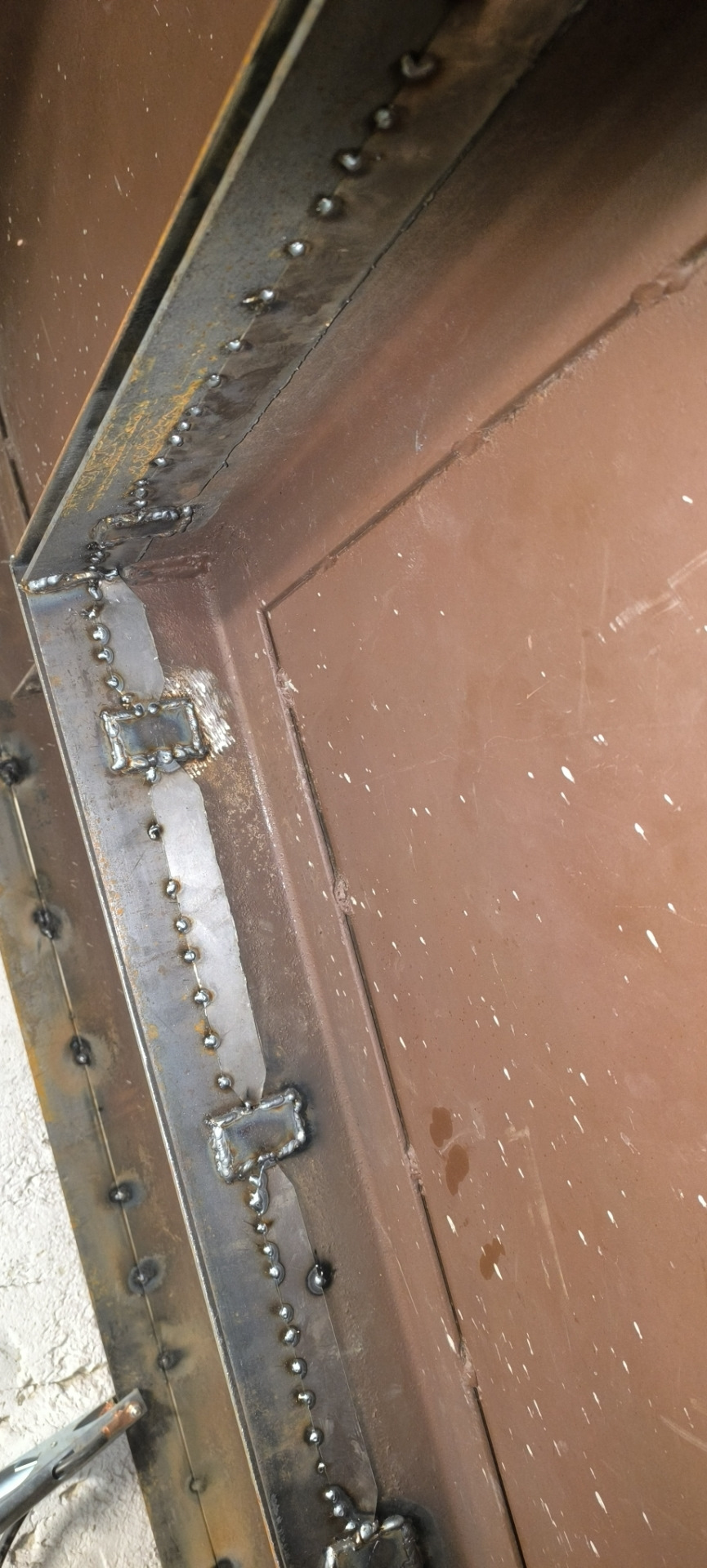

Сгонял в маг по металлопрокату и приобрёл три полосы по шесть метров 50×4 мм, но этого не хватило, взял ещё две 50×5.
Между воротин, коробку калитки и калитку пришлось наращивать кусками полос, появились щели с палец
Оказывается не так то просто с воротами на деле воротить
Щели закрыл полосками из 1мм листа, подрезал по месту ножницами, многотонный процесс, до мозолей)) зато щели закрыты и кузовной напомнило

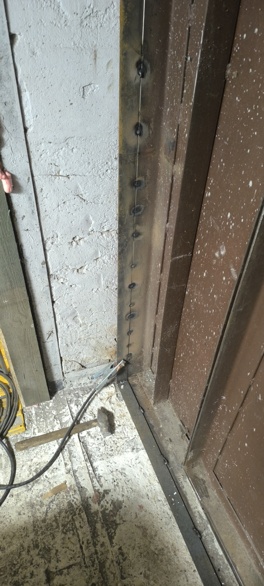

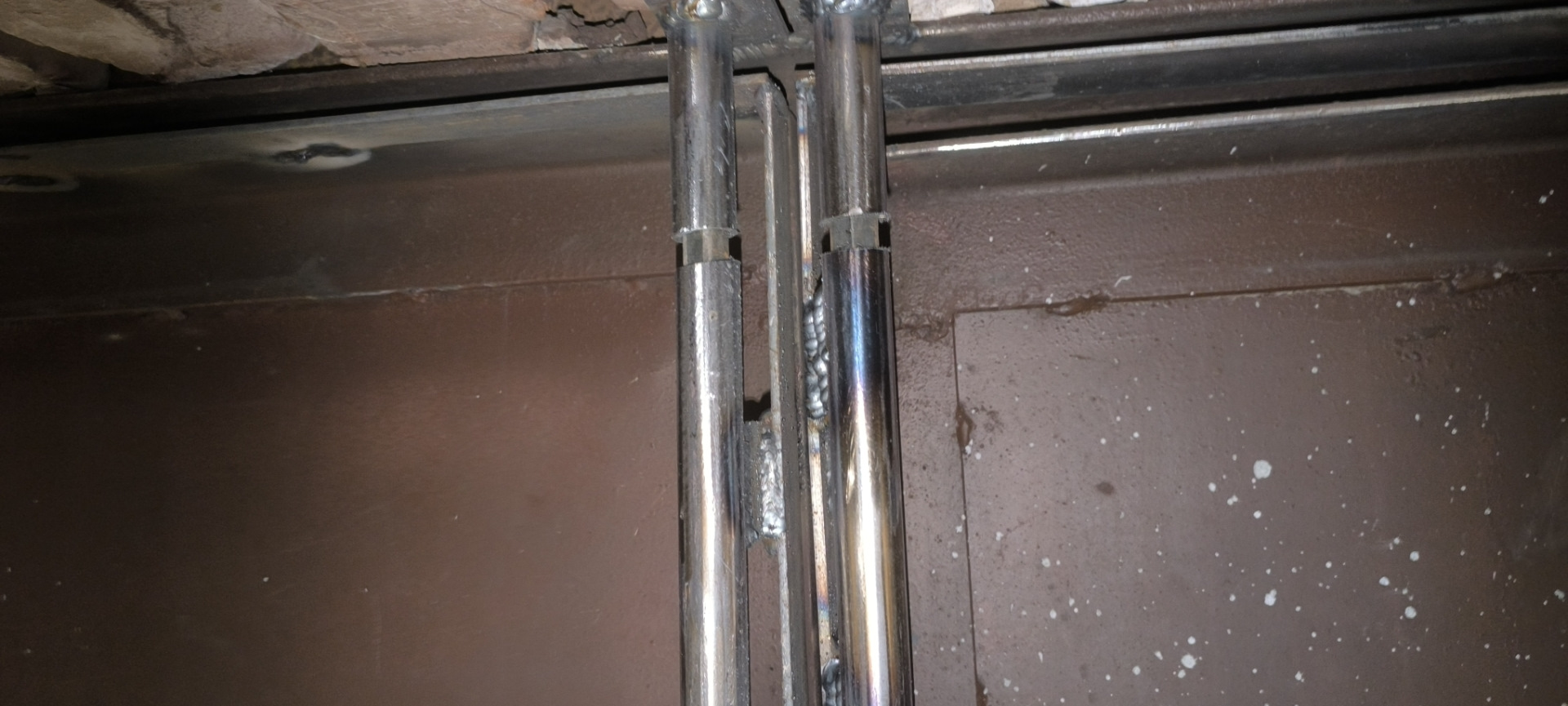

Засовы в продаже есть но цена конь, а то что по карману похоже на шпингалеты для сараев. Купил на блошинке по метру трубы мелкой и прут карандаш под неё, для самодельных засовов.
К коробке ворот две пластины 5-ки на каждую воротину пластину из 4-ки как подложку для отвода засовов в стороны для открывания ворот, к подложке пластину на которой будет засов. К пластине труба упёртая в верхнюю пластину и на сварку.
Сделал промежуток и воткнул шестигранник прут, не рассчитал с длинной трубы, ничего страшного-не стрелять с неё, при желании можно и подравнять
Осталось на второй воротине боковую и нижнюю полосу приварить, на обеих воротах сделать границу для пенопласта, нижний засов на воротину с калиткой, немного по мелочи и можно докупать пенопласт 100мм. Два листа осб и ручку калитки, два талрепа чтоб ворота притягивать сверху и снизу и вопрос с воротами закрыт. Потолок между балкой и воротами утеплить, подумать уплотнение доброе чтоб тепло не выдувало через щели, потом утеплить саму балку двутавровую и потихоньку обустраивать рабочую эргономику внутри гаража.
