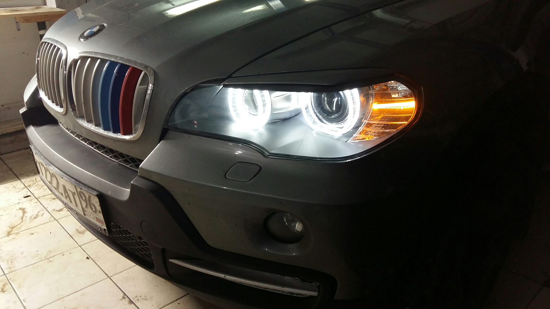

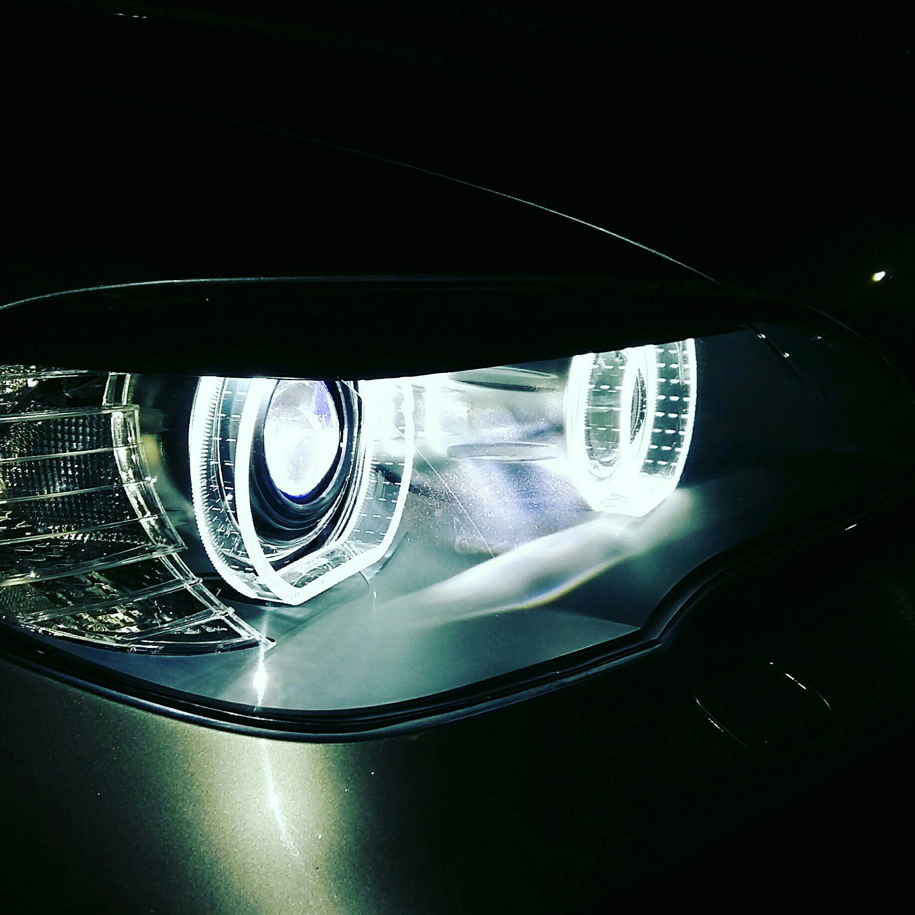

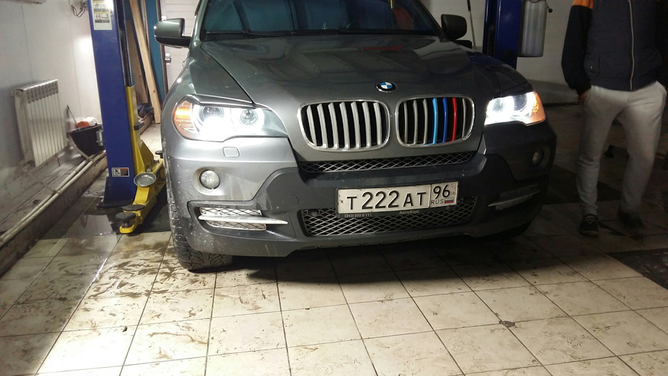

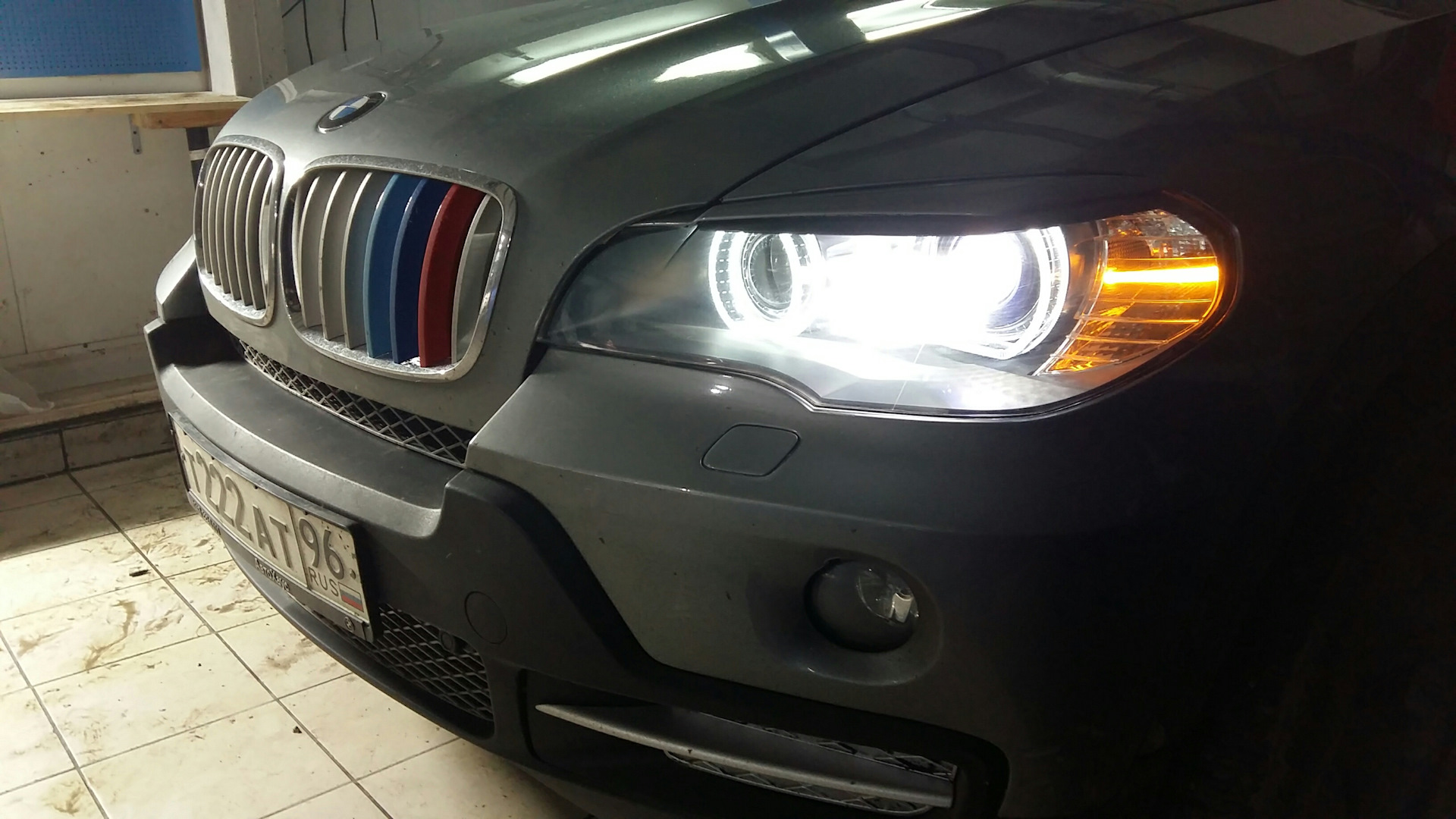

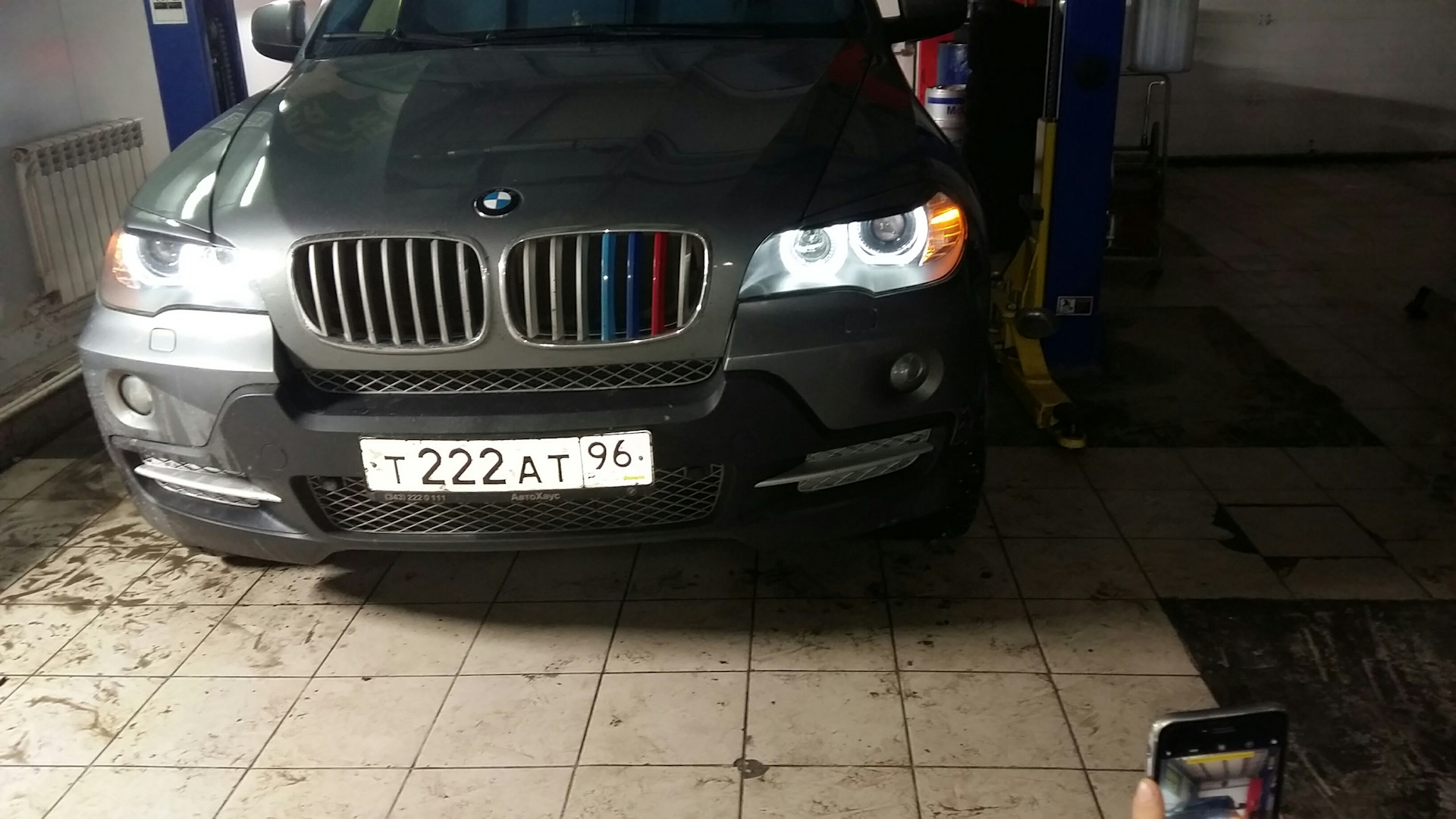

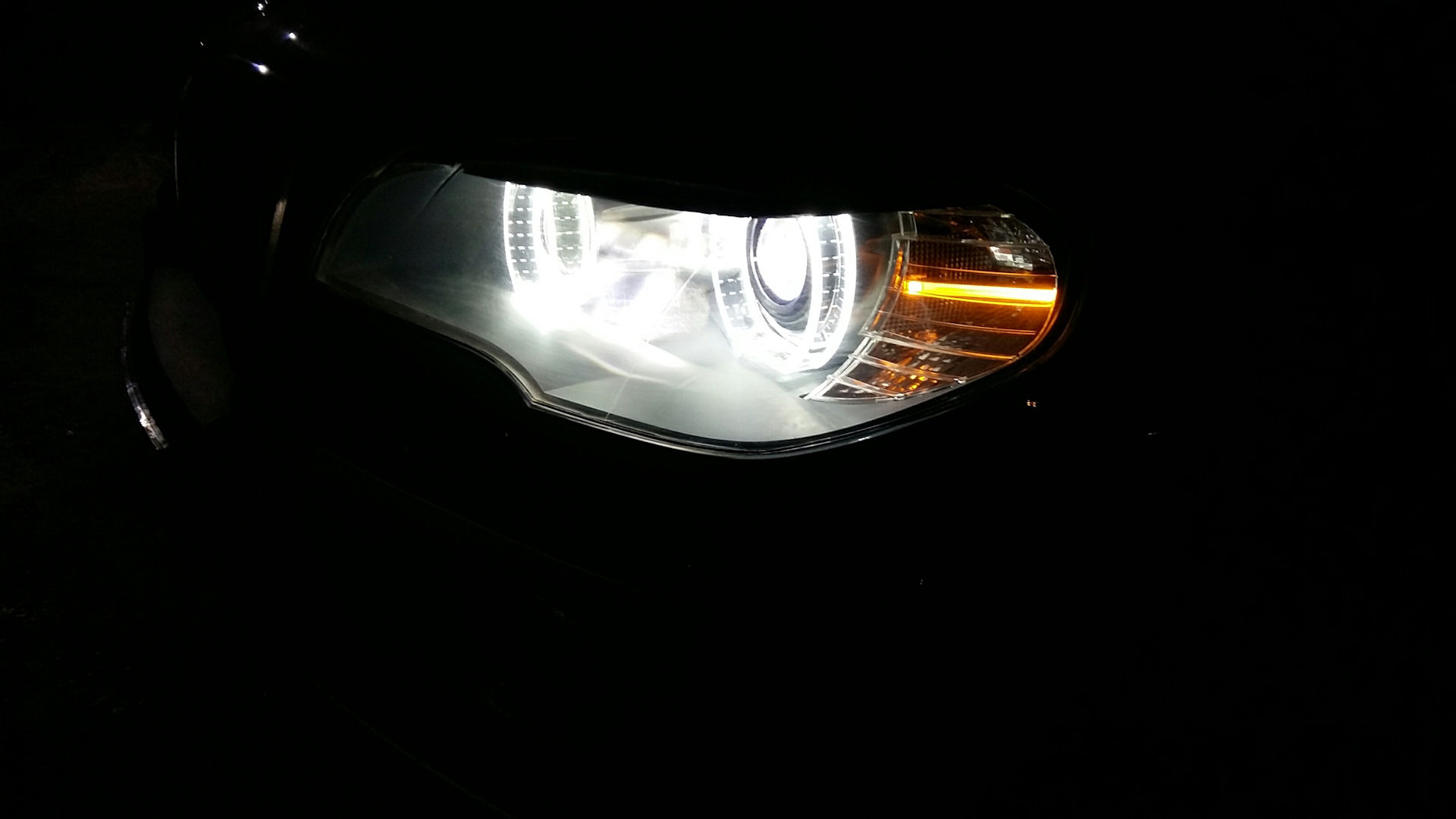

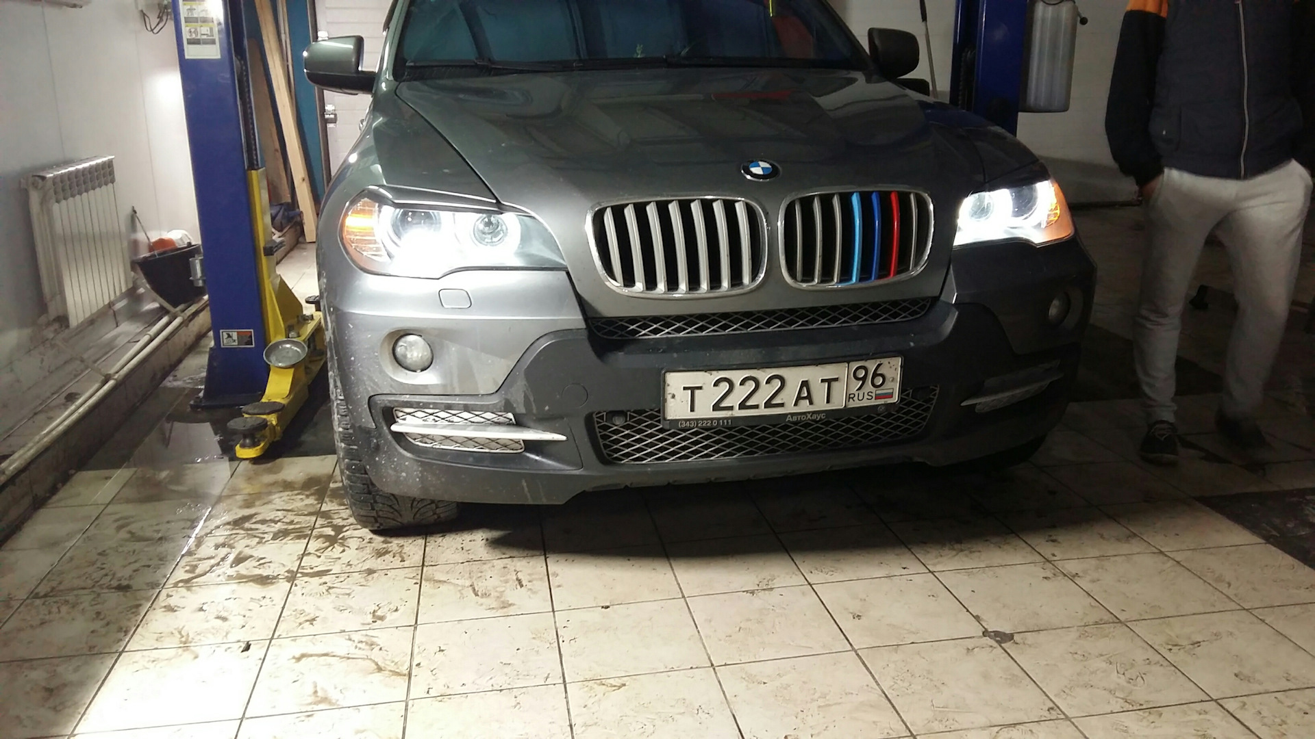

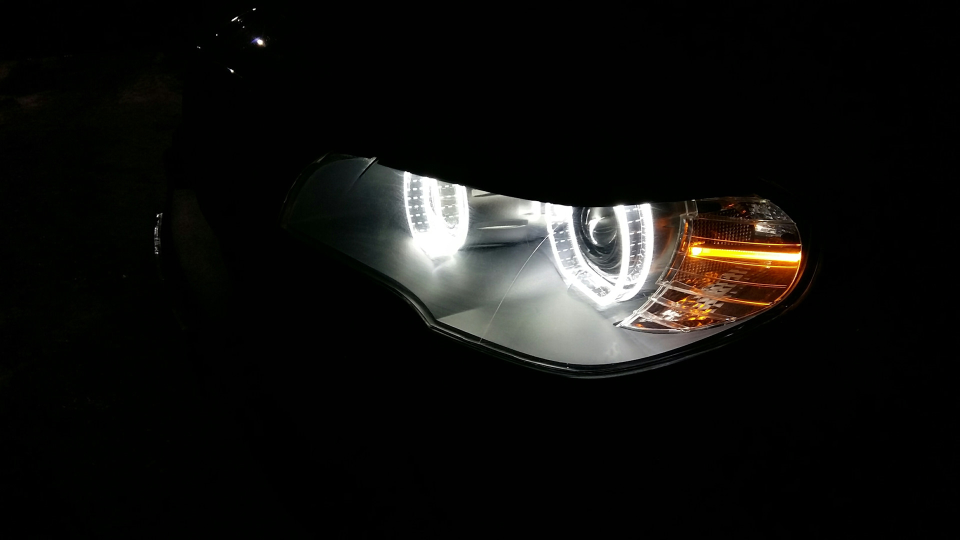

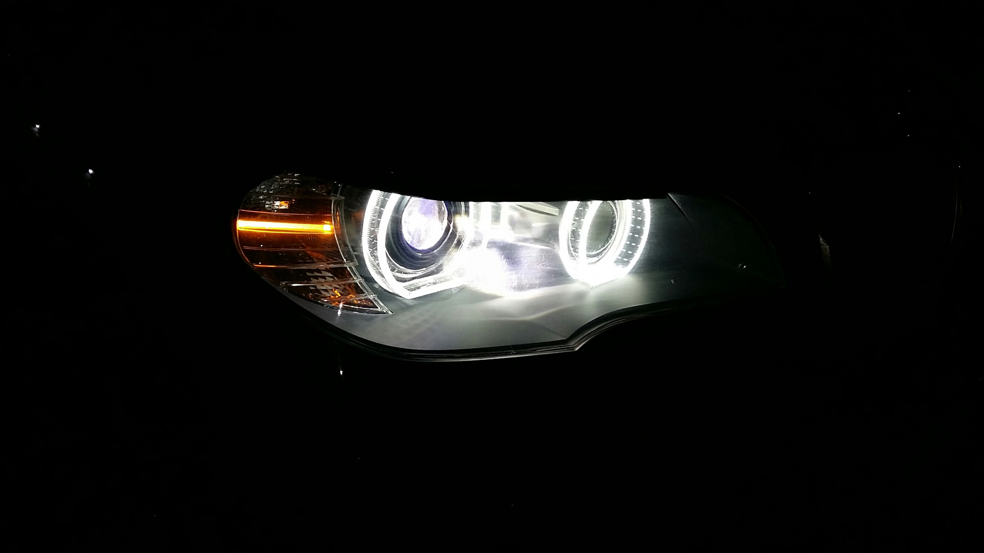

Как Вы наверное догадались в фары была добавлена полоска светодиода в алюминиевом профиле на блоке поворотника. Она горит всегда при включении габаритов и света. При включении поворотника и аварийки мигает штатная оранжевая лампочка, которая скрыта за этой полосой и полностью сохранила свой функционал.
Также доработаны крепления и пайки колечек. Все это было сделано Алексеем ( aleksalt96 ) совершенно безвоздмездно в качестве подарка на прошедший день рождения))))
У кого остались вопросы пишите в комментарии.
Восстановление и переделка оптики — по ценам, срокам и комплектующим обращайтесь напрямую к aleksalt96
Снять-поставить фары, поменять масло, а также привести своего боевого коня практически любой марки в полную готовность к безпроблемной эксплуатации рекомендую представленный выше сервис Мобил1 на Самолетной 3А (контакты для предварительной записи легко найти в сети). Для участников Драйв2 особые условия обслуживания.
Всем удачи и великолепного Драйва при любых погодных условиях.

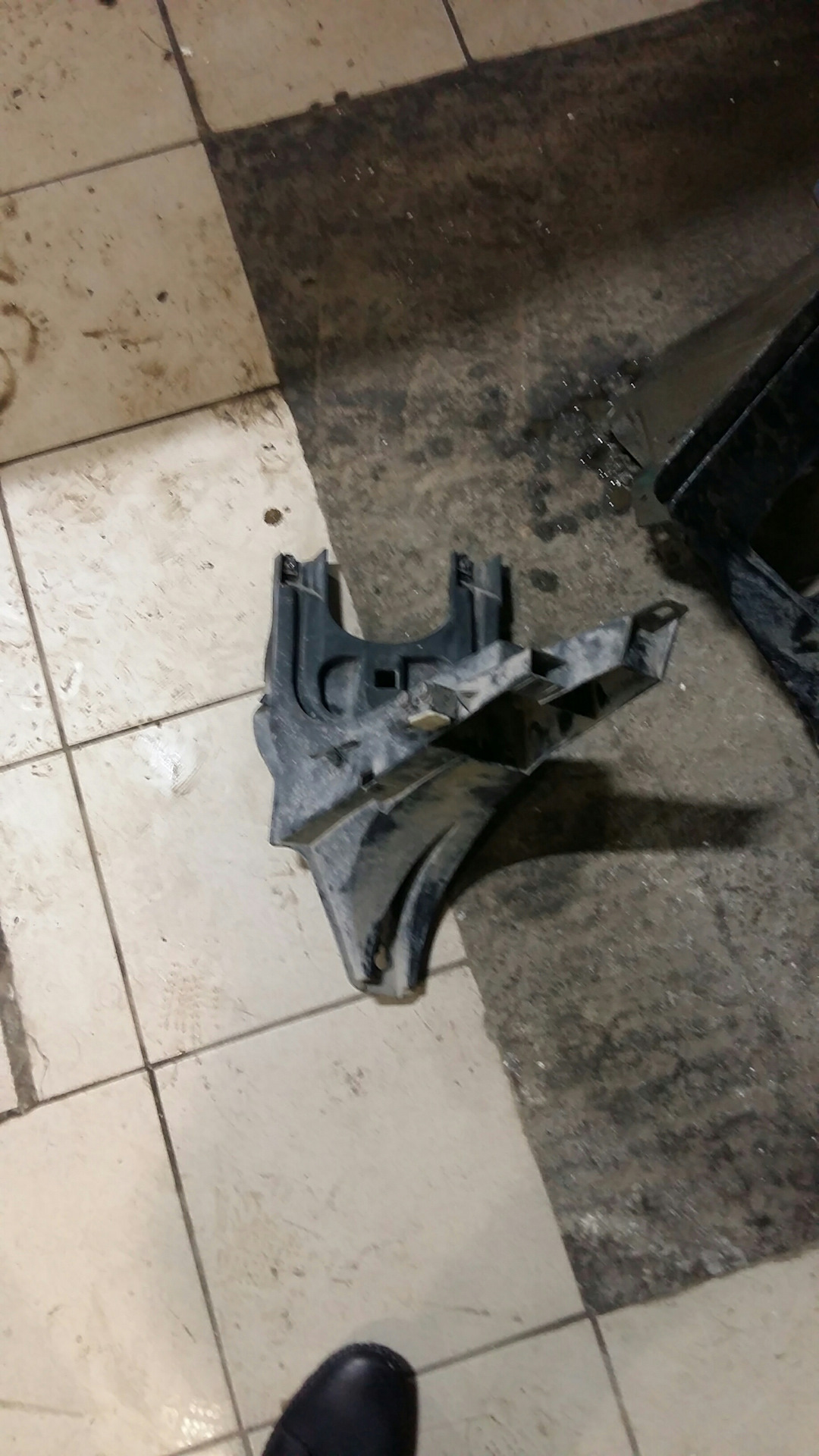

Кронштейн это сука сволочь та ещё 🤬 теперь наверное с закрытыми глазами сниму и поставлю 😤
Полностью согласен с Димой, у меня тоже ребилд фар от Алексея, но у меня есть пару фич, которых нет у Димы, такие как драконий глаз и полоска поворотника а-ля лексус))) все некогда отписаться… Это эстетика, а про качество света вообще молчу)
Дим, прям еще лучше стало! Леха, золотые руки, тьфу тьфу!

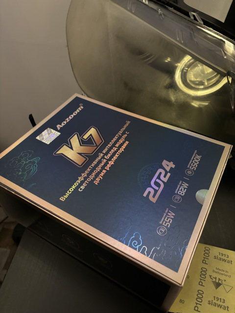

Тоже хочу оптикой заняться. Но у меня чуть другая цель. Я хочу полностью внутрянку перекинуть от f15 led адаптиф. С заменой старых стекл естественно. Как потеплеет начну. Фары от f15 уже купил битые. Одну разобрал.
почем брал?
Левая 5550 правая 3500 брал с 16 года, нового абразца. Там драйверы и управление нужно делать самому. Уже всё заказал ещё 3000 т.р. короче в круг пока выйдет 26 примерно на 2 фары. Это запчасти и материал. Если получится, то светить лучше чем на f версии будут. Т.к. у них диоды нагружены всего на 40-50%. Я хочу сделать 70-80% мощности

Прикольно вышло-почти как на х5м-х6м
Шикардосно получилось 👍 видимо ещё линзочка добавилась в каждой фаре?))

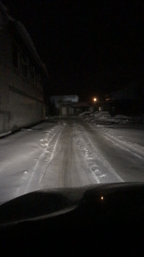

Причём они ещё и реально светят 👍
