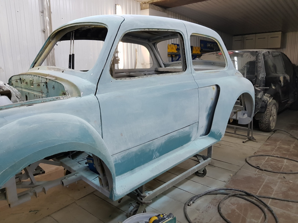

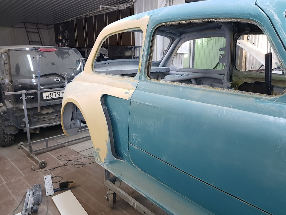

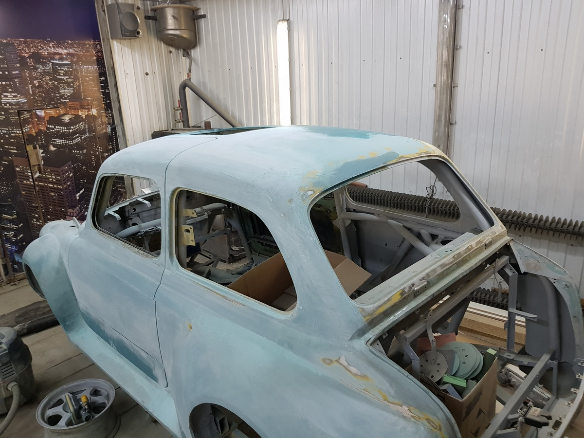

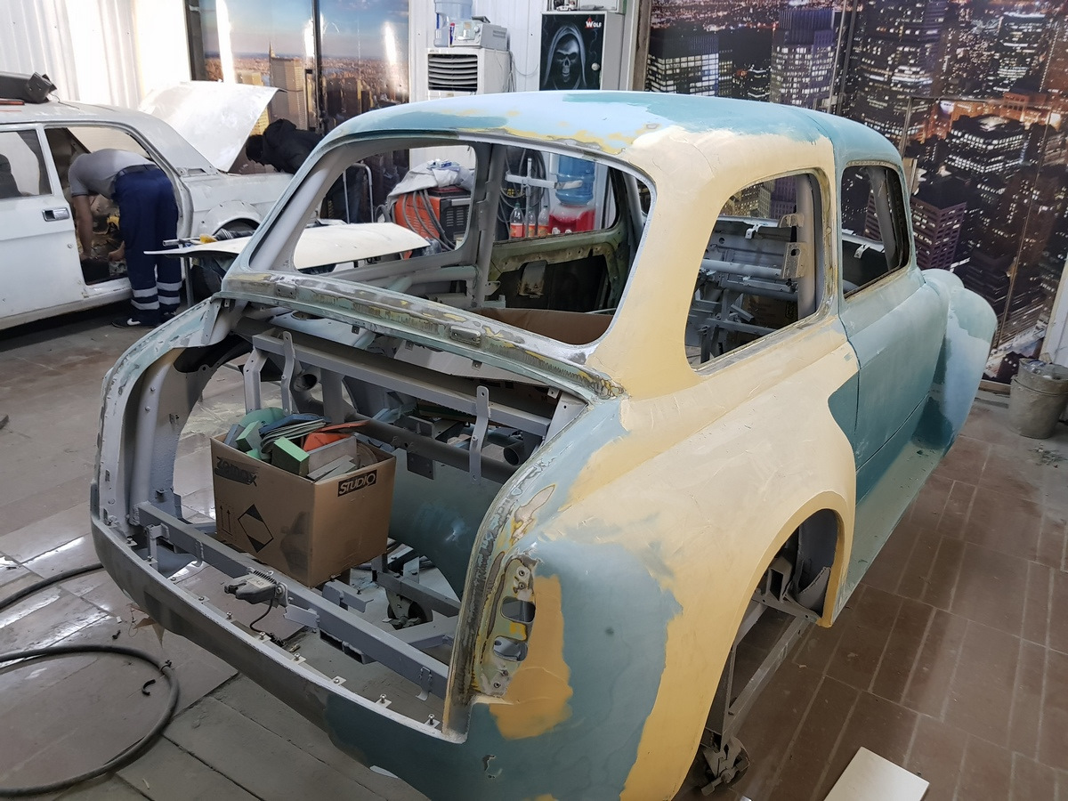

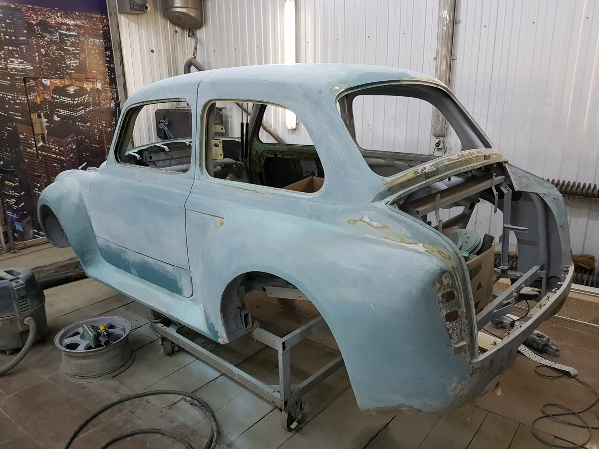

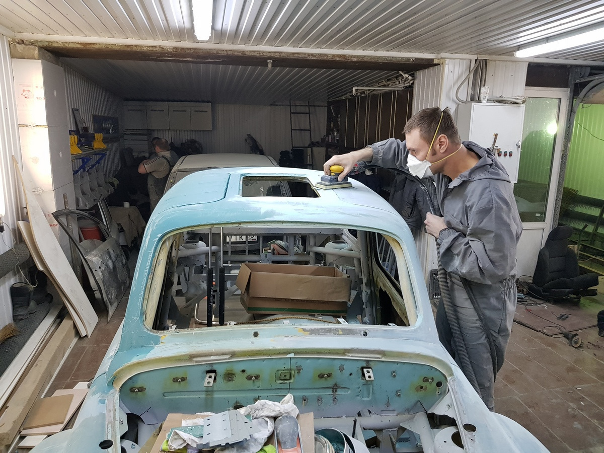

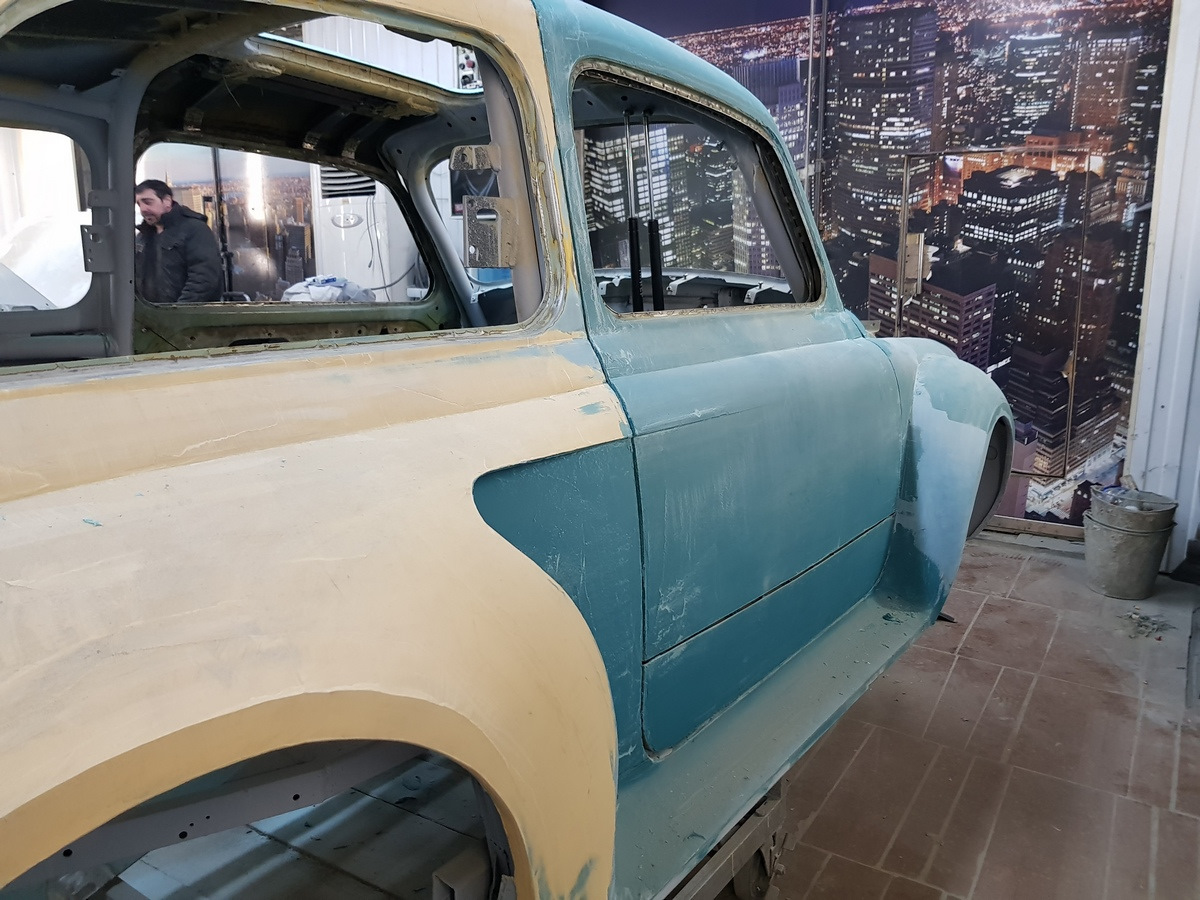

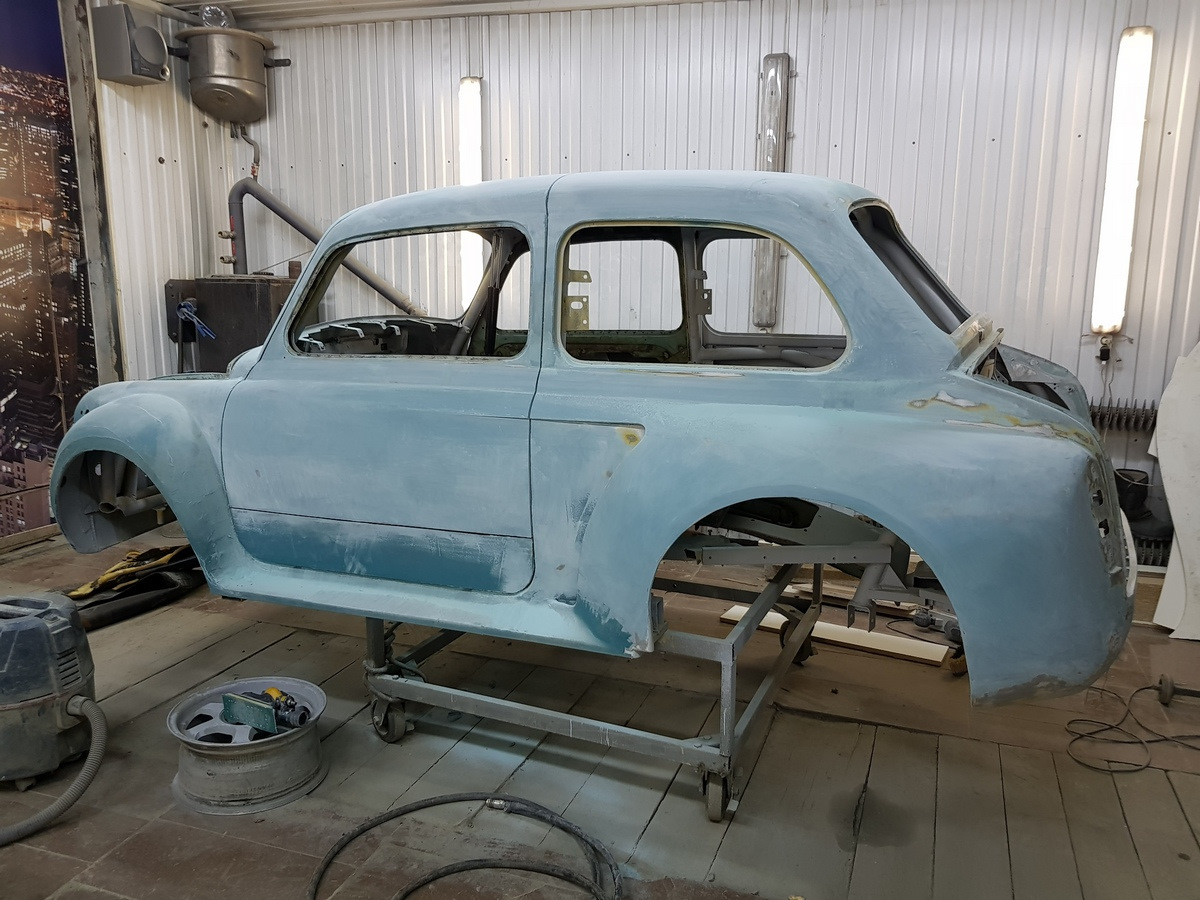

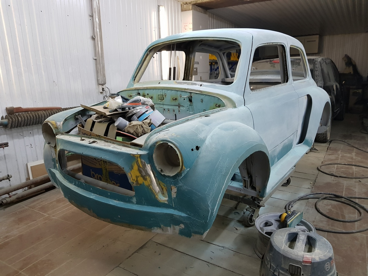

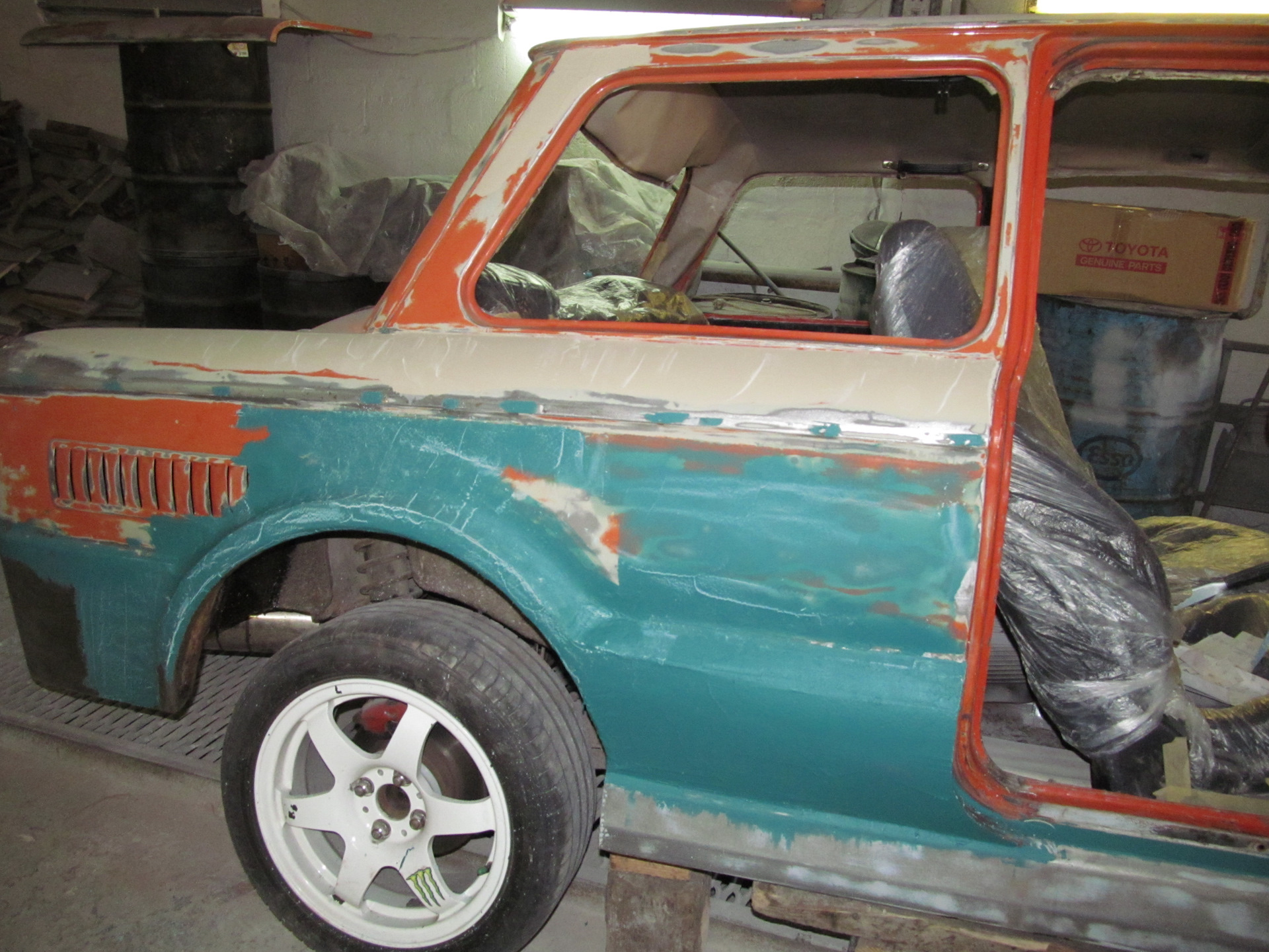

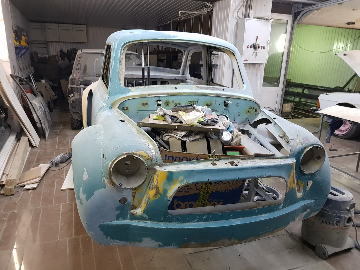

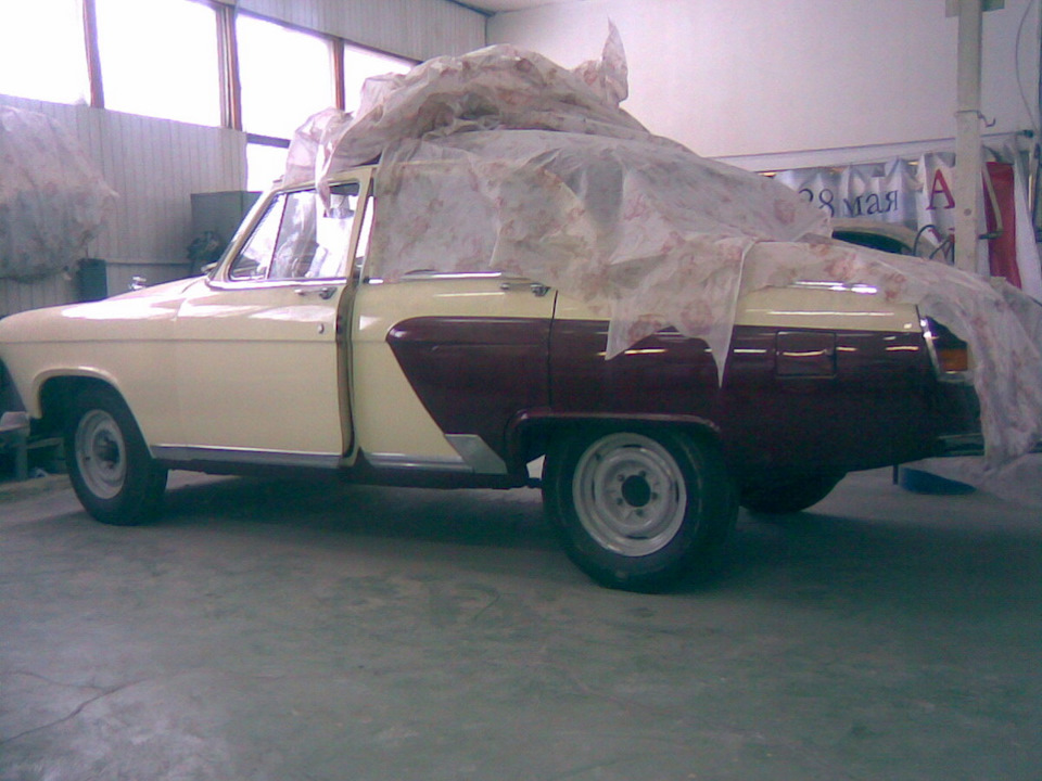

В выходные был в гостях у маляров. Работа движется. Уже весь кузов обработан синей «волосянкой», большее ее наносится не будет. Останется затереть и положить финальный грунт под подложку краски. Второй «выступ-продолжение» на правой двери тоже сделали.
Вот фото текущих работ:

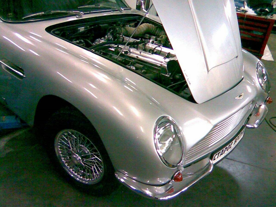

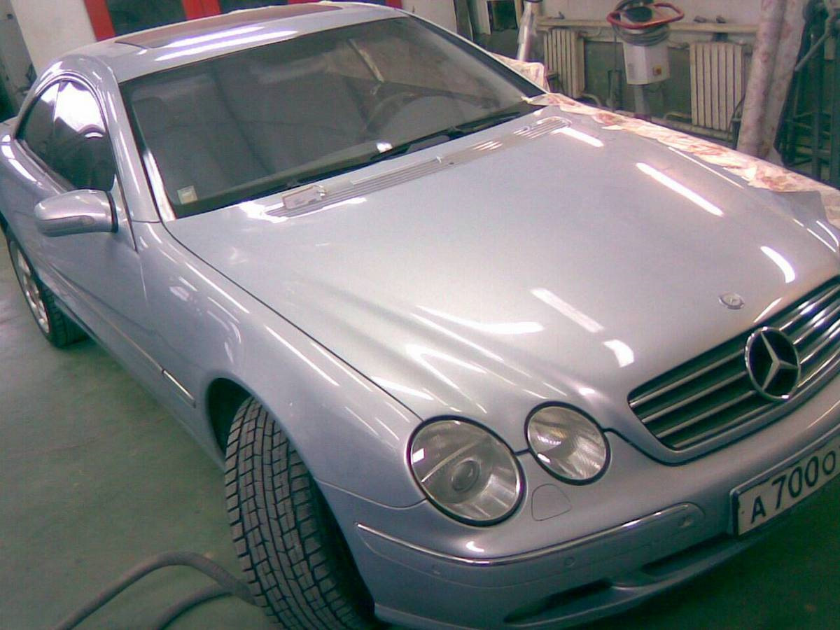

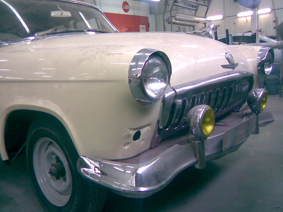

А вот фото из личного архива маляра Алексея, машины к которым он приложил свою руку. Марки авто говорят сами за себя, ответственность огромная.

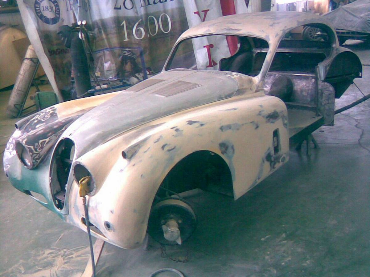

А что за кузов на 18м (F7) фото?
Морган, год не знаю.

А стекла вклееные будут или на резинках?
Планирую родные стекла (кроме дверных) на резиновых уплотнителях от классики, оки и переднеприводных.
Очень хорошо получается, надо вам подумать о внутренней жёсткости кузова, особенно на кручения!
От такого количества шпатлёвки, при нагрузке в движения, кузов будет крутить, и есть вероятность, что лопнет где-то то шпатля.
У меня так было, пока не поставил 4ри распорки, 3-ри с переди и одна с заде.
Потом перекрасил, и теперь не лопается)
Каркас для этого и служит. Кручение минимальное, когда поднимаю переднее колесо поднимается и заднее.
У меня тоже поднимал перед, а поднималась вся бачина) и всё равно лопнула!
Год назад, весной дрифтанул, да так, что крыша сыграла!
Но шпаклёвка не лопнула)
Спасибо за предупреждения. Я осознаю что через год шпакля и лкп усядется, но тем не менее буду краситься в кэнди. Пусть через год вылезут косяки, я специально буду издеваться над кузовом. А через год всплывшие косяки исправлю и опять перекрашусь в кэнди. Вот такой план!

Гладенький становится, вам не кажется, что без крышного отлива, линия крыши утяжеляется?
На фото F7 на морган похож и чем то на вашего волчёнка))
Крышный отлив это технология сопряжения деталей при изготовлении кузова, тогда это была необходимость, сейчас ее нет. Мне они сразу не понравились. У моргана тоже нет крышных отливов!)))

Сколько волосянки ушло?
По банке на крыло и наверно 2 на все остальное.
при всем уважении к маляру, но по моему это не правильно класть шпаклю на голый кузов(( надо бы как минимум пройтись его эпоксидником было, перед шпаклеванием! может он и хорошо выводить автомобили в яичко, но технологии видно что нет( жаль… а продолжения на двери делали из шпакли?
Об этом можно спорить сколько угодно. Дело не в цене и экономии, а в подходе маляра. Каждый маляр видит по своему. Мнения маляров 50/50 расходятся по этому поводу. У него за спиной огромный положительный опыт, не доверять ему я не могу! "Продолжения" единственный элемент который "лепили", но никуда шпакля там не денется, деформации металла в этом месте минимальны, сама шпакля достаточно эластичная.

Как всегда радует глаз ! Люблю зелёную шпаклю а вот жёлтой не пользуюсь вовсе .
Желтая это не новоловская "UNI" ! Это качественная дорогая и прочная финишная шпаклевка.
Финишная жёлтая ? Не встречал . Пользую с алюминиевой пудрой а после обычную белую финиш
В выходные сфотографирую банку.
kerli
финишная есть желтая и есть белая!

А чем Волчонок хуже классики от Астон-Мартин?)))
Про Астин-Мартин ничего не скажу, достойные авто! Мой конечно проще)
Может и проще, но однозначно не хуже!
