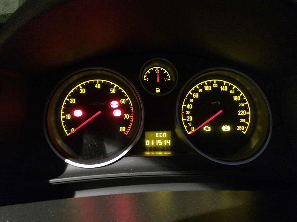

Завожу утром опеля, начинает троить, вентилятор радиатора молотит на полную и через несколько секунд глохнет и загорается ошибка.
Посмотрел код ошибки: 011514.
Температуру на заведенной машине БК показывает 73 гр., хотя ночь стояла на морозе -15 :-).

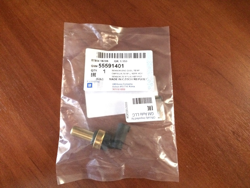

Заказал, пару дней подождал и принялся менять.

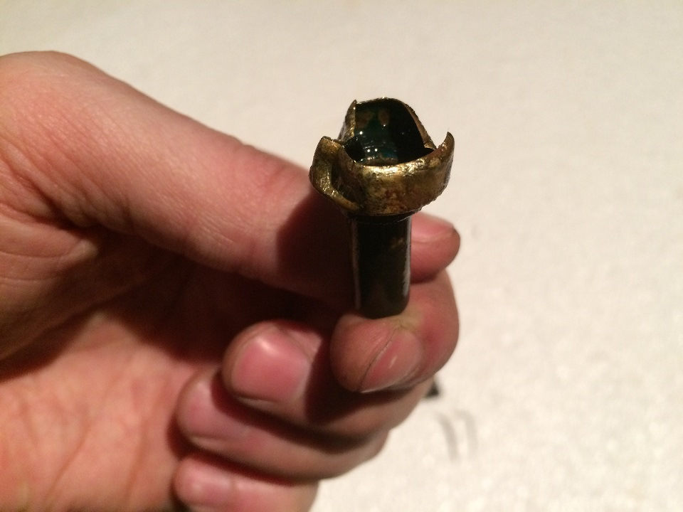

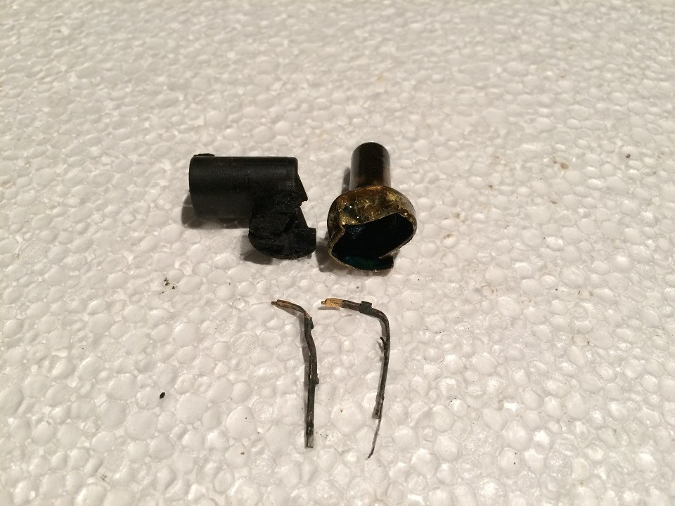

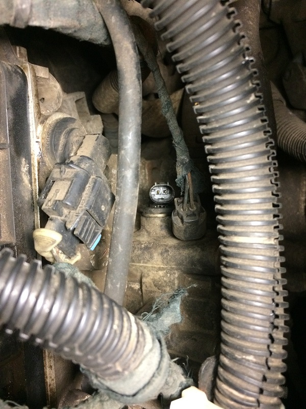

В теории заменить датчик пустяковое дело, но когда его вынуть легко.
Вынул скобу, потянул за датчик и бац половина осталась в руках, вторая часть в корпусе термостата.
Первая мысль, что предется снимать сам термостат и с обратной стороны выбивать.
Немного поковыряв все таки вынул вторую половину, еще и расположение не удобное, трудно подлезть, хотя аккумулятор с площадкой снял.
Новый установил, все успешно, машина снова на ходу.
