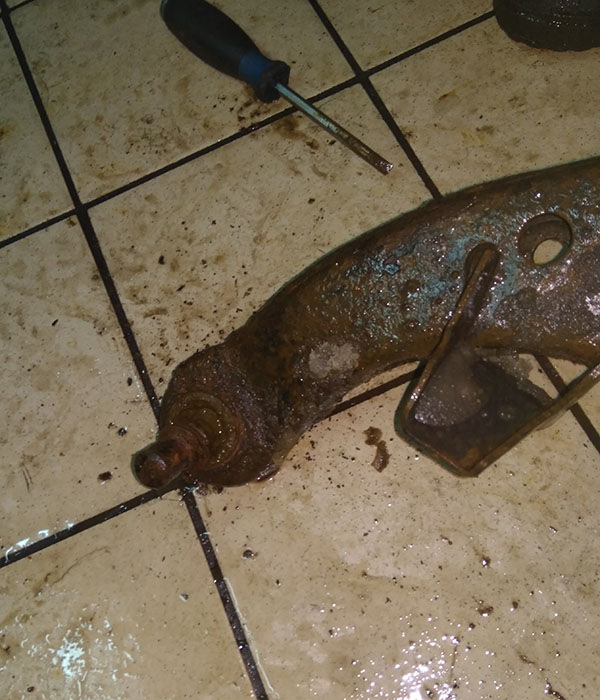

Если в кратце то влетел я в яму на скорости, удар был сильный. Поехал я на диагностику, оказалось что все не так уж и плохо, нужно поменять шаровую.
Замена шаровой.
Особо фоток не делал, было очень холодно и сыро.

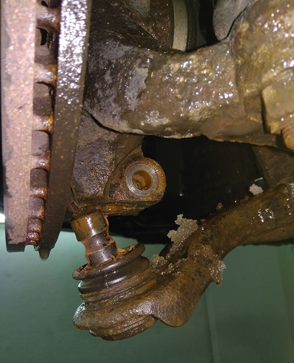

Сняли рычаг, а там вот такое вот ржавое месево. Сам шарнир болтается во все стороны как какашка. Люфт больше миллиметра.

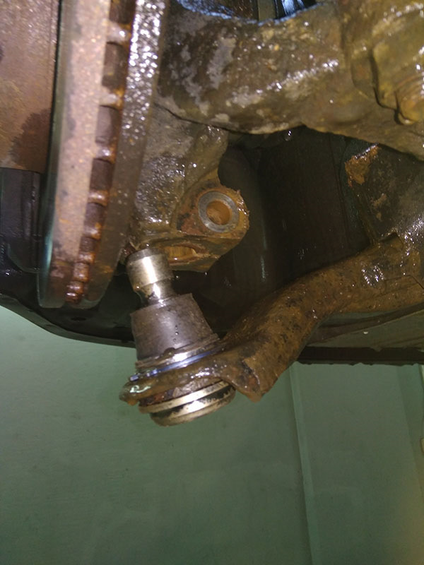

Поставил шаровые Фирмы 555
Номер SB-4942. Встала хорошо.

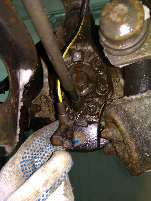

ABS
Тут как у всех, нажимаешь на педаль — срабатывает ABS :)
Попробовал почистить и продуть их (легкий вариант). Не помогло.
Пока достал предохранитель и записался к оффициалам на диагностику. Как скатаюсь к ним — расскажу что сказали.

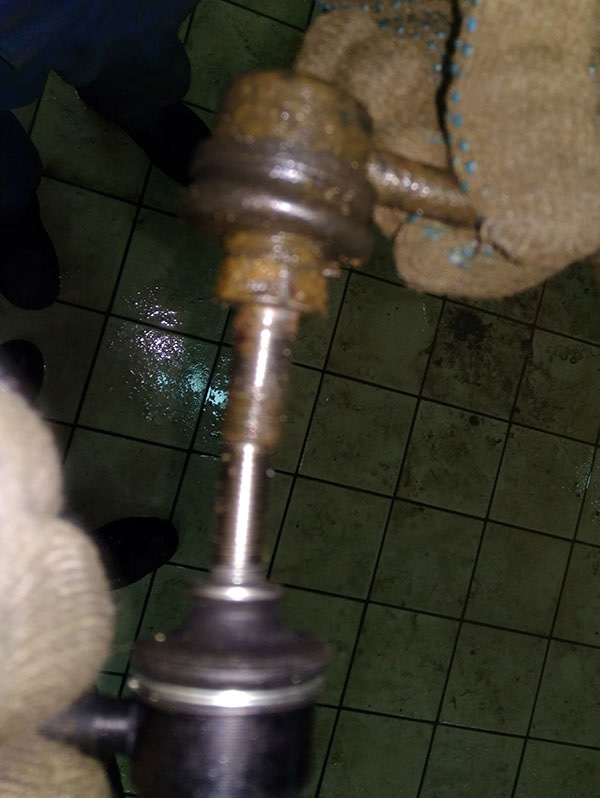

Ps Еще хотел поменять стойки заднего стабилизатора (SL4945L / SL4945R) тоже 555. ОНИ НЕ ПОДОШЛИ на рестайл, маленький диаметр резьбы. Перезаказал на оригинал, цена не намноо больше, надо было сразу оригинал брать.

По поводу АБС, тоже была такая проблема. Снял задние ступицы и почистил магнитную ленту (ошибка была по заднему левому датчику). Проверь чтобы сам датчик был целым, у меня немного задевал ступицу (был чуть смещен к центру, из-за давления пластиковой защитной крышки). Сделай профилактику по все колесам.
Спасибо. Как только немного потеплеет, обязательно займусь. В среду поеду к оффициалам, пусть ошибки почитают)
магнитное кольцо не ступице есть у нас на теанах или нет?
Есть) И меняется только со ступицой если что)
металлическим ничем ее не задевали?у отца так было…задели шрусом, и ппц кольцу пришел
Я максимум воздухом продувал, инструментом туда не лазил) Как найду в чем проблема, обязательно напишу)
напиши-самому интересно!
Что значит не подошли, на рестайл, маленький диаметр резьбы?
Привет. Я уже запутался. Вот только что разговаривал с продавцом, он сказал что рестайл — диаметр 10 миллиметров, дорестайл 12 миллиметров. У меня машина 2007 года и должны быть с 10-ой резьбой, но почему-то стоит 12-ая. Как-то так
Ты имеешь ввиду под отверстия крепления? Вроде там всё одинаково что до что после, пр лев руль, смотри я ради эксперемента брал за копейки, говноSAT, думал и мес не проезжу) а нет! Уже полгода)))
Да, отверстия крепления :)
Сверху моя, снизу новая. У моей диаметр больше :)
Никогда бы не подумал, может новая не сj31)?
На сайте написано "Тяга стабилизатора заднего прв. NISSAN TEANA 03-08, MURANO 02-08, PRESAGE 03-09 SL-4945R" :)
Вот е есть что 03-08, я имею виду что вложение не соответствует артикулу или этикетка
Может и так :) Завтра поеду забирать замену, главное чтоб там было все норм)
Niknaman
SL4945L / SL4945R у этих резьба 10-тка
АБС это головняк. Правильно сделал что пред вытащил. Пусть читают абс, желательно в движение. Сканер покажет в чём трабл
Люфт в миллиметр не мог получиться от одной ямы. А когда шаровая стучит, ее слышно. На диагностику ездият чтобы диагностировать неисправность, а не просто посмотреть.
Не мог конечно. Только летом, на диагностике подвески, мастер сказал что рычаги ещё походят, 10 тысяч точно. С того времени я проехал тыс 6. А сильно стучать начало после ямы. Яма — причина заехать на диагностику, замена шаровой — следствие диагностики. Все так.
