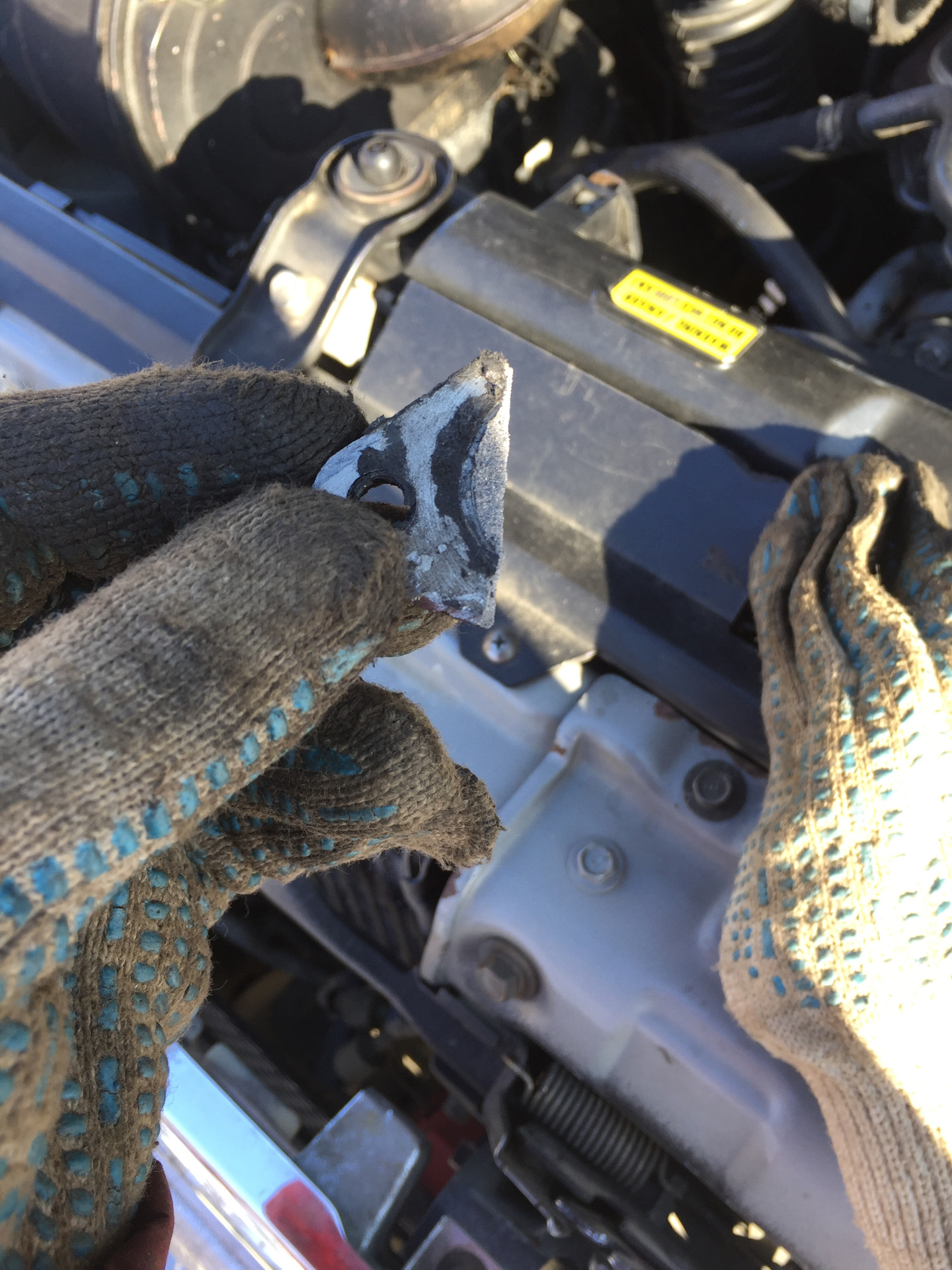

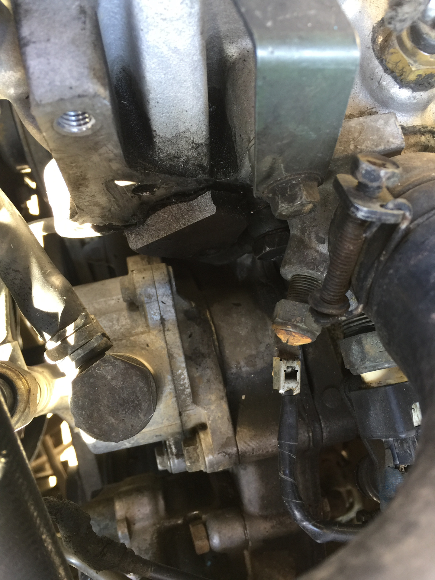

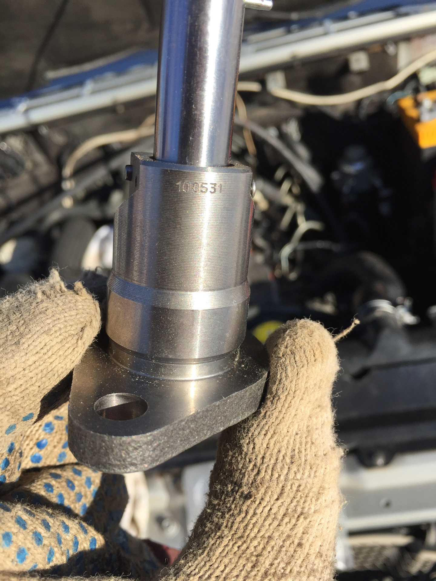

После замены головки заметил брякание похожее на клапана, головка в сборе клапана новые должны быть отрегулированы! Думаю надо глянуть натяжитель цепи, утро же делать не чего выходной, там же делов на 15 минут! Вот как это выглядит! ( Для тех кто решит просто поменять натяжитель: в моем случае при повороте коленвала собачка не спрыгивала с натяжителя и он не отсчелкивался, мне пришлось снять клапанную крышку отодвинуть башмак и легким движение отвертки его отсчелкнуть)!

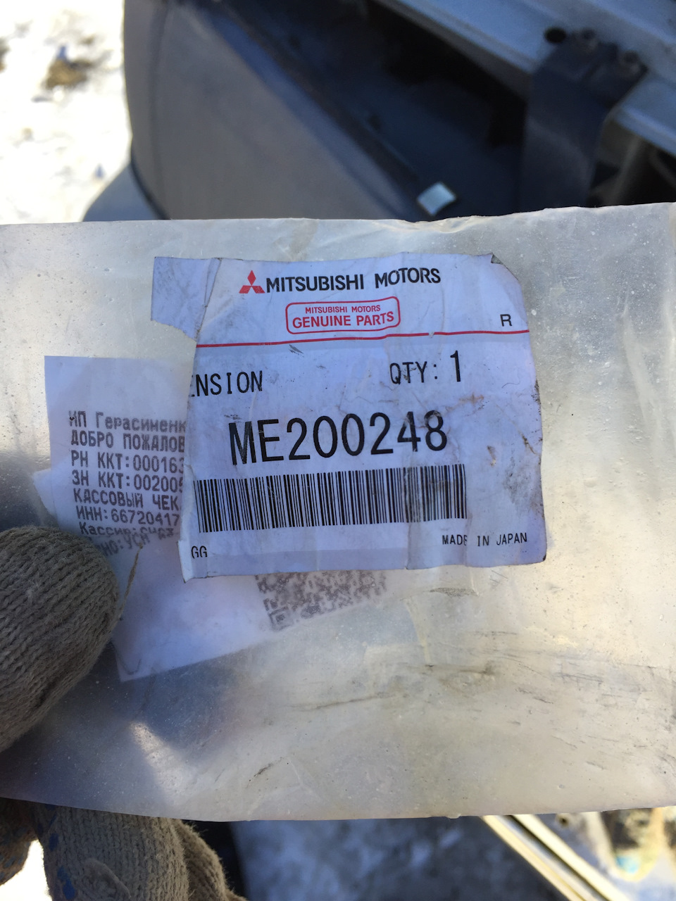

Класный украинский оригинал!
И еще вопрос назрел, а с чего уверенность в том что клапана отрегулированы?
Встречный вопрос почему украинский? на вирке написано made in japan
На бирке. Много чего написать могут)))
Согласен, приходися пологаться на продавца
Просто уже что то попадалось с такой надписью "LIAЗ", именно чугунное литье, а вот где не помню !
