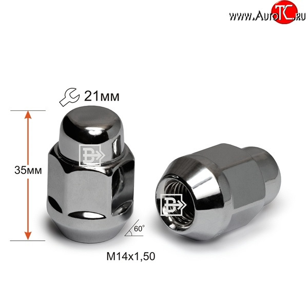

На Дискавери менял после покупки колесные гайки, но там было без проблем. На Фрил тоже нашел, но конусы бывают разные по ширине. Не хочется покупать оригинал с нашими дорогами из-за раздувающегося декоративного колпачка. Как в эксплуатации, кто что думает? Под 19 ключ только. неоригинал. Самое главное, если конус будет меньше по ширине, как это повлияет на безопасность крепления колеса.

малый конус, чреват тем что при затяжке гаек нет гарантии, что колесо не сместилось не будет дисбаланса — а это и жор резины и биение, короче я б не стал ставить эксперименты
У меня стоят с меньшим конусом проблем нет.

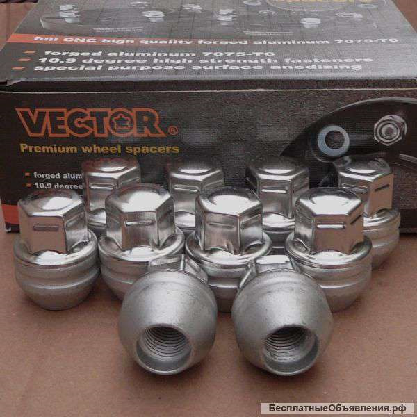

Мне кажется, что размер конуса не так важен, как мы о нем думаем. Его задача "распереть" крепеж в отверстии и все. Будет это сделано большим конусом или маленьким неважно. При смене резины тоже буду менять крепеж, буду ставить 901348CR от Вектор
Ставь как на фото второй год гоняю на них
Я бы купил оригинал. На пару лет хватит, а там фиг знает, может машину раньше поменяю)))

Я вот тоже не особо насчёт конуса в теме. Не стал бы, наверное. А эти премиум-это которые по 200 у них?
в Питере продают неоригинал за 200, а оригинал можно за 160 взять. Думаю, что красная цена 50рэ должна быть. Их ведь 20 надо
такие есть еще
Так там угол другой, или чё?
не угол, а ширина конуса меньше и при посадке на диск видно, что конус мал. Вот широкий конус
Тут чуть ниже кто-то их ставил, говорит, что отлично прикрутились.
прикрутятся отлично любые с нужным шагом резьбы. Не будет ли маленький конус плохо держать диск (разбивать посадочное) со временем
Чем гайки Вектор не нравятся? И прочность выше, и хром, а не цинк.
такие? у них не широкий конус
Поставил с меньшим конусом, откатал пол года, всё норм ) Купил точно как на фото но дешмарь, в магазе метизы. Заржавели через 3 дня :)
