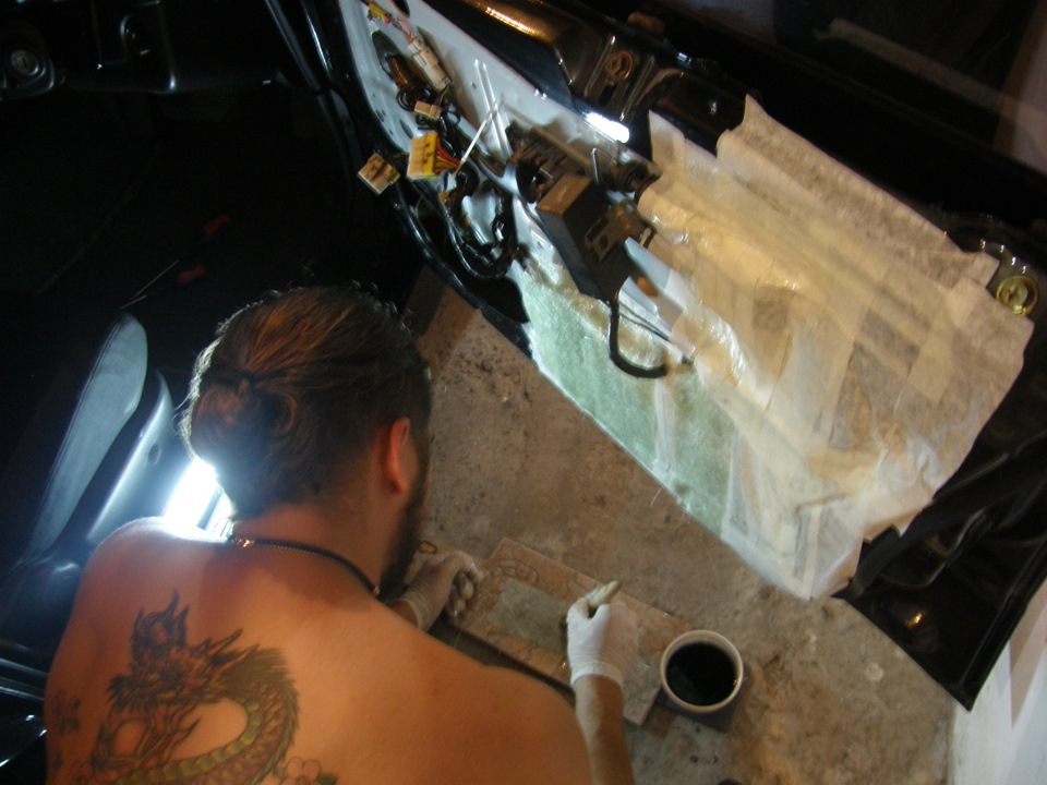

Пока был в рейсе по моим инструкциям жена немного скупилась.
Итак для начала состав системы будет 2х комп, а там уже и до 3ки дострою.
На данный момент вся работа уже завершина, на все ушло около 2х месяцев(с перерывами на вдохновение)
Итак состав системы:
— ГУ Alpine Ri117 + проц Alpine-PXA-H701
-Фронт ВЧ FOCAL TN51(UTOPIA) НЧ DD Audio 6.5w
-Саб DD Audio 512 4b
-усь Фронт Mosconi AS4.100
-усь Саб JL Audio 500/1v2
проводка :
— кислота VARTA ач 65
-главный предохранитель Oris 200A(автомат)
-ГУ одесскабель 4кв от акума
-одесскабель +/- 50 кв до дистрибьютора дальше 4ga
-акустика ВЧ Klotz 2,5 кв ; НЧ Klotz 4,0 кв ; Саб Klotz 4,0 кв
-линейки ВЧ — Canare L-2T2S ;НЧ — Klotz MC5000 ;Саб — Klotz MC5000;разъём RCA Neutrik NYS-352BG(пайка серебром 3%)
вся проводка заведена в змейку Techflex
-шумка Шумоff+STP

Блин, это то, что мне именно и надо! Подиумы в двери! =) Наконец я нашел, нормальные! =) Позаимствую идею =)) Спасибо! =)
по опыту подскажу если будешь строить 2х компанентку то делай доворот мидбасса на кпп(так как из-за нашего салона он отражается от консоли и из-за этого среднии частоты теряются)Я изначально планировал 3-ку поэтому не парился.
Спасибо за совет, но я как то не заморачиваюсь всеми этими приемами со звуком, типа сопротивлений, расстояний до уха =)) Я хочу, что бы играло хорошо =) Посредственно отношусь немного к автозвуку =)
об этом можно много говорить)))) :"Я хочу, что бы играло хорошо" чтоб так было и нужно заморочится)
Как начну заниматься всем этим вплотную, там уже будет видно, что да, как =)
