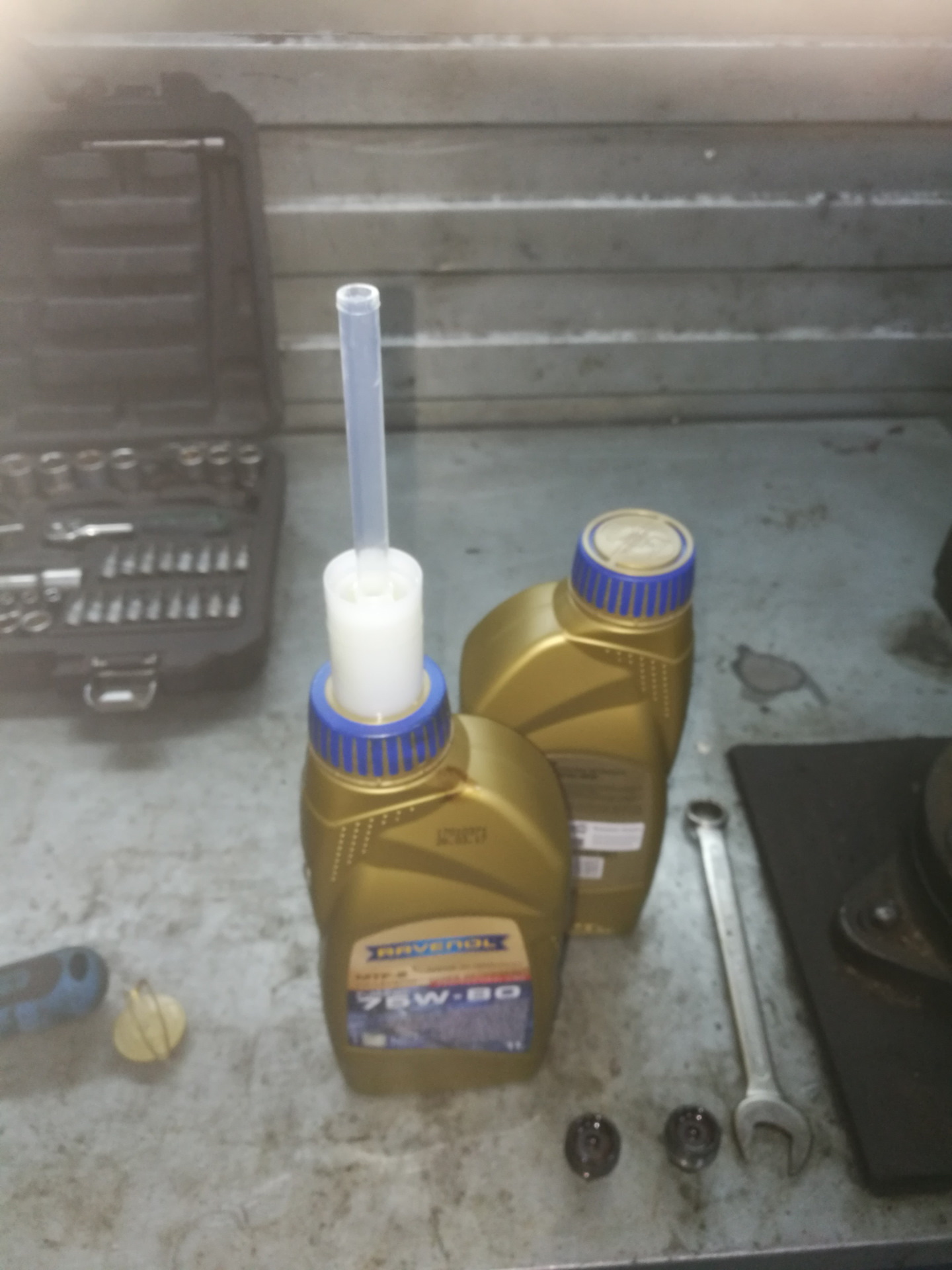

Итак, сразу же после обратного выкупления "Мечты" меня смутил один момент: передачи включались как-то не так. Вроде кулиса не болталась, но иной раз воткнуть заднюю или первую было довольно трудно — чувствовалось упругое сопротивление. Я уже был уверен в необходимости переборки кулисы, как отметил один момент: с горки передачи втыкались великолепно, никаких затыков не возникало. В мозгу возник пылающий куст, из него красная рука высунула слово "синхронизатор", и в добавок я вспомнил рассказ прошлого хози, что ему пришлось менять задний сальник МКПП, а затем заливать ATF.
Полез проверять, что же лилось в коробки ZF, не могло ли быть другого варианта? И после 5-6 часов чтения разных форумов в голове сложилась следующая картина:
— Коробки ZF шли, как минимум, двух типов. С оранжевой шильдой (скорее, наклейкой) "ATF Oil", и без таковой (хотя где-то пишут, что на них была зеленая). В ATF-ные лилась, что характерно, ATF системы Dextron 2 (но можно лить и D3), а в безшильдовые лилась MTF LT2, которая типа на весь срок жизни (хотя, полагаю, той жизни больше 200 кКм немцы не ожидали).
Так вот, описания симптомов у парней на форумах, которые по ошибке заливали в MTF-ную коробку обычную ATF были в точности как у меня — хреновая работа синхронизаторов, делание головы при включении передачи. А сомнения, если у меня все же ATF, а не MTF должна быть, развеял такой отзыв, что MTF перекрывает характеристики ATF, и лить её можно смело в любую МКПП.

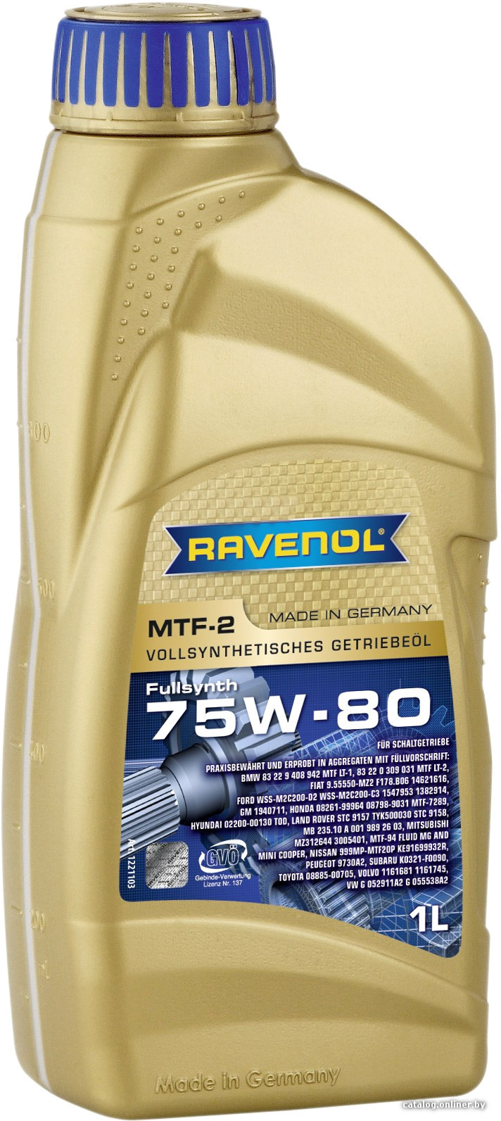

И тут я уже просто полез по сайтам искать тот самый LT2. Больше всего понравился вариант в исполнении Ravenol — MTF-2 SAE 75W-80. Купил две литрухи, собственно.

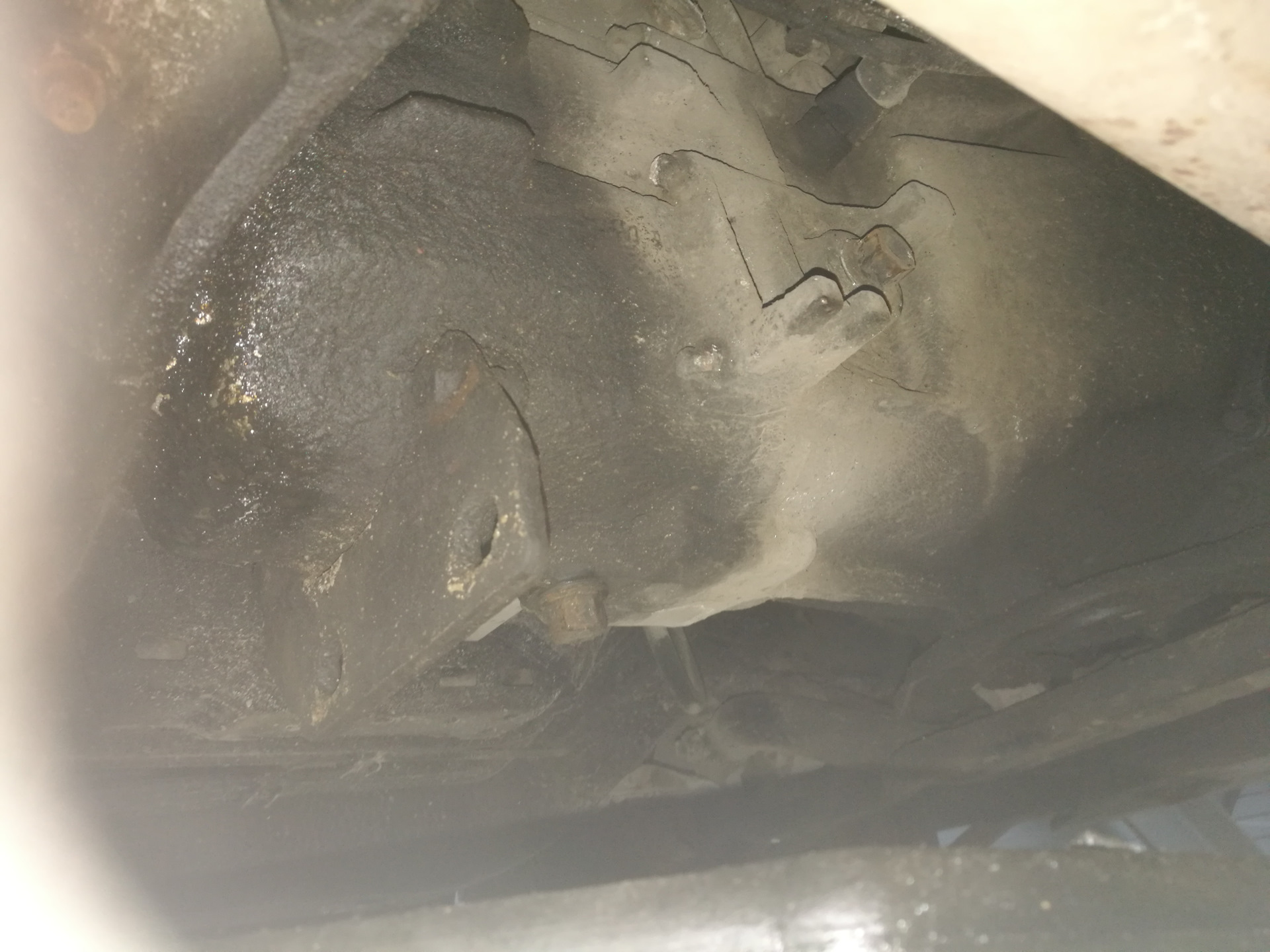

По замене рассказывать особо нечего: поднял, ключом на 17 сорвал-открутил заливную и сливную гайки, слил ATF. На вид был чистый, уровень был в норме. Но чего толку, коробка с ним нормально не работала. Кстати, наклейки "ATF" на коробке нигде не было.
У канистрочек обнаружился прикольный хобот:
Удобно заливать, но где-то только до половины. Если бы банку можно было поднять наверх, то залилось бы и полностью, а так воспользовался обычным вариантом в виде шприца-масленки. Всего вошло 1,5 литра.
В итоге, полностью ушли проблемы со втыканием передач. Все происходит мягко, без сопротивления и затыков. Передачи входят так, как и должны. Надеюсь, синхронизаторы и шестеренки не успели сильно пострадать от неверного подбора масла.
И, надо заметить — по консистенции MTF совершенно другая! ATF слабо смазывает и гораздо более жидкая. MTF гуще и скользит гораздо сильнее, если сравнивать даже просто растерев между пальцами.
Так что, обращайте, друзья, внимание на спецификации. Они не хрен собачий!
UPD: Машина простояла ночь в -14, утром, как и предполагалось, передачи включались совершенно также мягко.

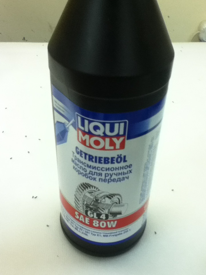

Привет, у меня история такая
Имеется мкпп Getrag 4.1
225
220.0.0 225.94
Без наклейки, сливные пробки не под 6ти гранник
Купленная 1.5 года назад
Залил я значит это масло в Мкпп
НА холодную пока машина не прогреется проблемно втыкнуть передачу, неужели дело В МАСЛЕ?!)))))
Походу масло. Про GL4 читал плохие отзывы в коробах БМВ. Думаю, тебе надо ATF либо MTF попробовать.
Мда, прям по каталогом смотрели советовали)
А на прогретом моторе все ок)

forum.bmwland.ru/lofiversion/index.php/t62876.html — вот например. у чела гетраг как у тебя, а на нем наклейка атф, в одном из сообщений есть.

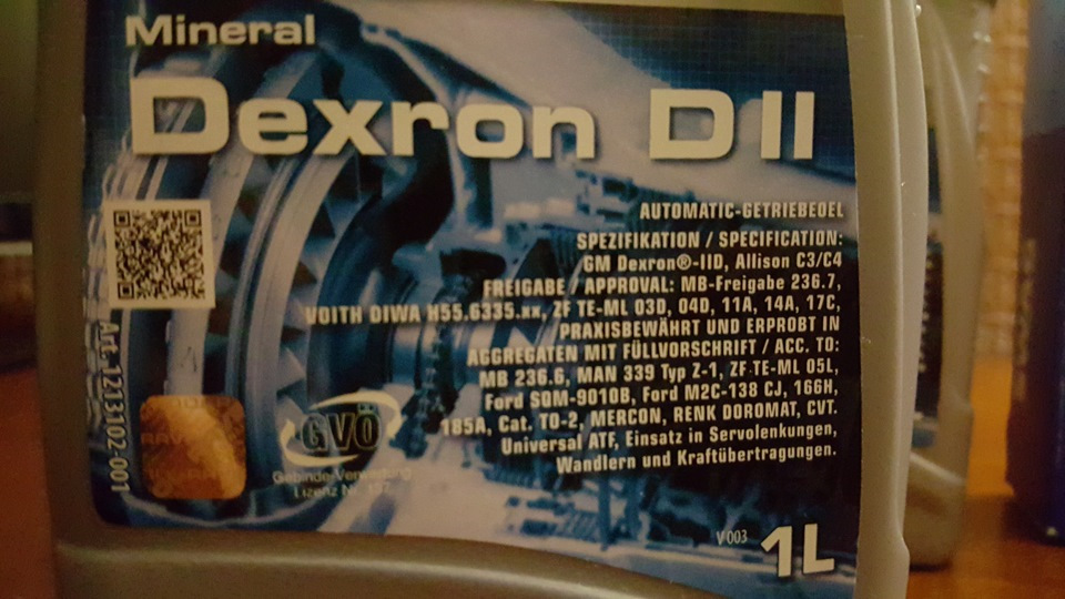

вот второе фото допусков

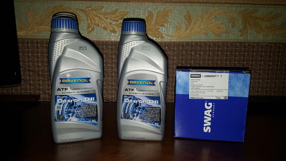

Залил себе такое масло в коробу ZF с оранжевой наклейкой на ней-ATF-OIL AUTOMATIC TRANSMISSION FLUID.
До этого купил Shell внутри оно было желтое но допуск как бы на нем был-Я его залил отдал 2 рубля за него!
Выехал проехал км30-50 не напрегая коробку, и понял сразу что коробка втыкается очень туго и даже иногда не втыкалась вовсе! Ну очень огорчило масло( И тут вспомнил что раньше я купил себе Ravenol как на фото для корча) И там был допуск для ZF и это Dextron-Красный то что доктор прописал)
Shell слил даже 70 км не проехал)) Тупо бабло на ветер) Залил Ravenol Dextron D 2 как на фото, Коробка ожила) Будто новая) Передачи втыкаются очень хорошо и как положено)
Так что Надо было Лить сразу Dextron а не то что посоветовали!
Ну вот, а у меня наоборот все хорошо стало, и проблемы с втыканием передач ушли. Наклейки у меня на коробке не было. Так что, походу, разница заметная между коробами под разные масла.
ТОже ушли проблемы с коробкой как только залил То что нужно))Да походу разница есть)Немцы не дураки)
Ну инфа полезная) Пусть знают все)
Под наружний болт ( льется ATF), под внутренний шестигранник 75w80.
У меня болты, но АТФ там не алё вообще.
У меня тоже болт, приехал покупать масло по каталогу w80, купил Халил и не врубаются передачи, потом на DRIVE не помню кто написал что под наружной болт ATF а под внутренний w80 я опять купил но уже ATF и все заработало как положено.

P.s. Перед картинкой с равенолом дважды MTF указана, хотя должны быть по смыслу атф и мтф или наоборот.
P.s.s. За треки отдельно лайк, иногда переслушиваю услышанное в бж :)
Спасибо, поправил.
