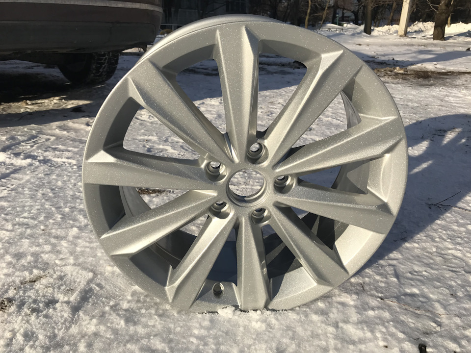

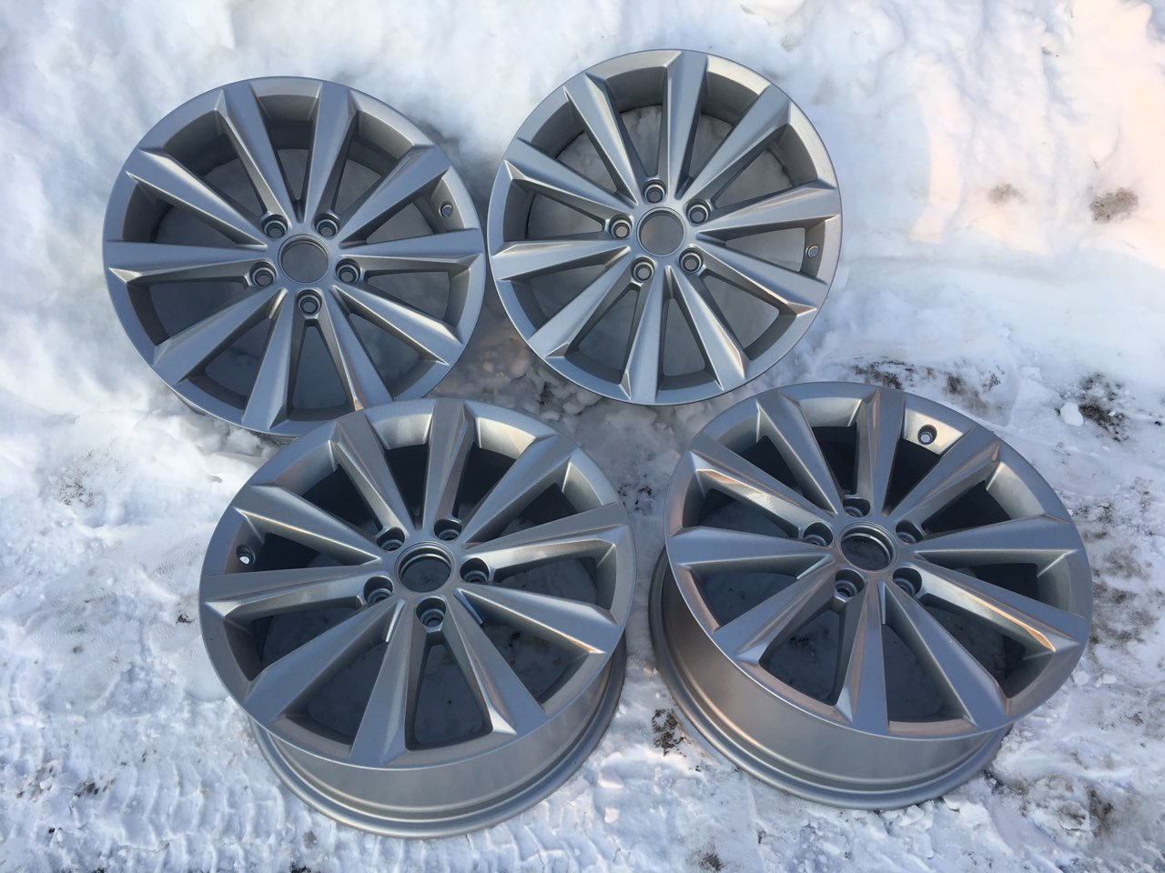

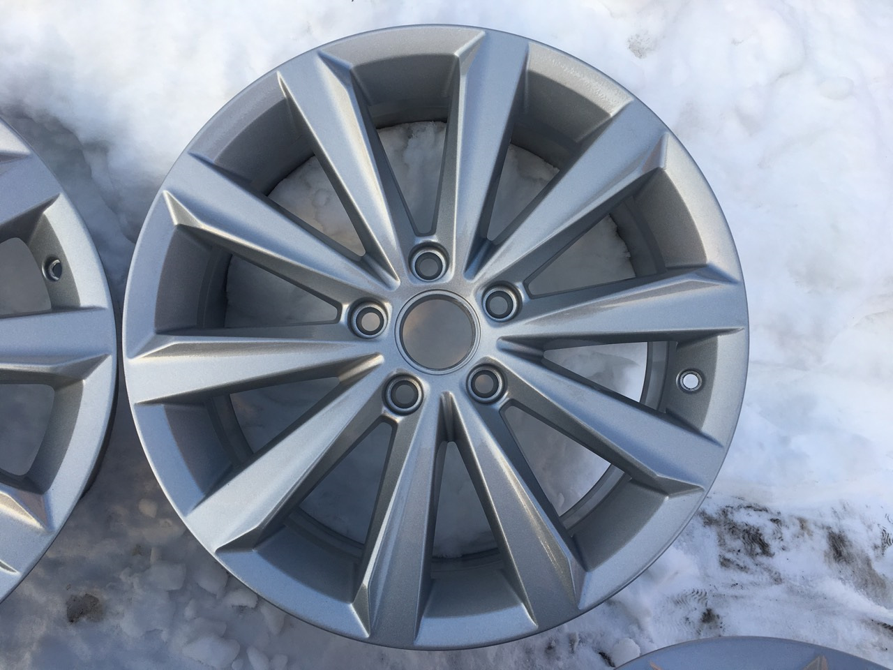

Этапы процесса покраски
1. Очищение дисков от старой краски при помощи пескоструйной очистки;
2. Выполнение ручной подготовки поверхности к покраске, устранение царапин, сколов, вмятин;
3. Легкая шлифовка дисков перед нанесением покрытия, для предотвращения шагрени (эффект апельсиновой корки);
4. Нанесение антикоррозийного покрытия;
5. Обезжиривание поверхности (для улучшения адгезии порошкового покрытия);
6. Нанесение 2-3 тонких слоев порошковой краски и запекание в печи полимеризации;
7. Нанесение порошкового лака и запекание в печи полимеризации.
