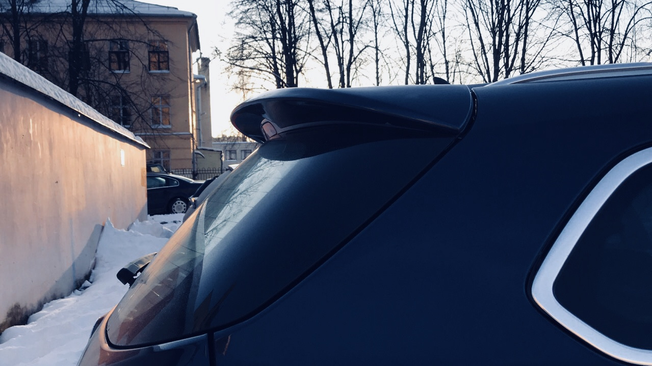

9. Спойлер OPC Line (Sports tourer) «Парт номер: GM 13334210»

Спойлер я бы поставил. Как он крепится и сколько денег?
Крепится грубо говоря на геметик, там есть спесиальные пазы для него.
Стоит дорого, можете посмотреть, вот номер: 13334210

А номер спойлера багажника остался? Это оригинальный там? Тоже хочу на универсал поставить, выглядит хорошо, не натыкался раньше на такой, другие видел…
Да, оригинал… я честно других и не видел…
С спойлером зад более законченным выглядит.
Номер: GM 13334210
