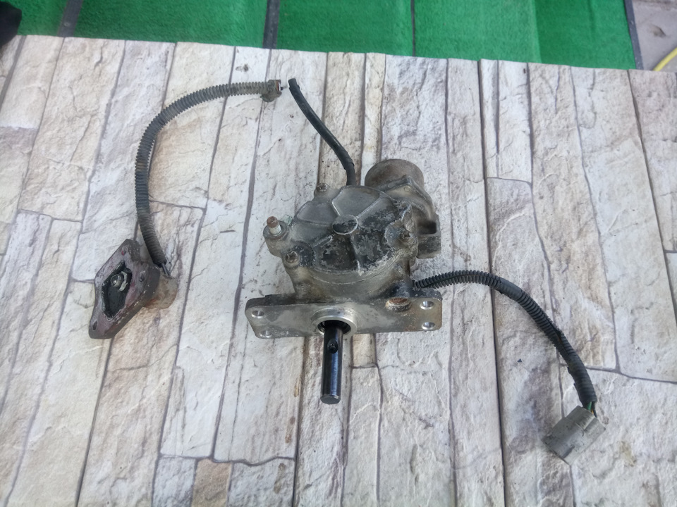

Приехал цилиндр для пневмоактуатора. Пластину вырезал из нержи 6мм. Осталось отмерить необходимую длину штока и выточить его у токарей. Да и еще кто знает куда выходит трубочка вентиляции родных электрических включателей? Видимо в нее придется выводить воздух с другой стороны поршня, либо ее заглушить и пусть идет в редуктор. Вот так приблизительно будет выглядеть эта мандула)))
Ну и ни как не определюсь поставить электроклапан включения или механический выключатель.

Трубка вентиляции идёт в жгут проводов, а дальше — не помню. Вроде в салон
Ну так то да, мне было интересно где в салон выходит)
По-моему с левой стороны, где задний фонарь. Могу ошибаться — давно было
Я за механический выключатель👍 у электрики больше нюансов — проводок оборвался/надломился/окислился, а узел серьезный, надо чтоб точно заработал и уверен был в нем. Механика наше всё💪
А если поставить клапан то можно будет штатной крутилкой включать. Пока поставлю мехвыключатель, а там посмотрим.
И это, нержавейку поменяй на люминь пока не поздно. Нержавейка с люминем очень активно контактируют в присутствии воды и соли и через год ты свой цилиндр не узнаешь. Траст ми, у мну всё ведро из люминя )))
Да я хотель вообще из стали делать, просто попался кусок под руку) Какая разница дальше это все будет так же корродировать потому что редуктор стальной. Собственно почему и штатная развалилась .
ЗЫ видимо нужно будет покрыть все снаружи антикором толстым слоем, либо все собрать через изолирующие прокладки.
Через прокладки и болтики на герметик. Только это спасает, ага.
Тут цена вопроса 1950руб, а родной включатель 16000 стоит бушный, а родной еще круче. Так что даже если что и поменять не дорого.

Да в гробу я видел такие моторчики, хоть за 15 хоть за 10 ))) Тут цена в разы ниже и купить всегда можно. А на Али такие по 600 рублей, просто ждать не хотел. например ru.aliexpress.com/item/SD…=a2g0s.8937460.0.0.AkVoVQ
Ну при наличии готовой пневмосистемы, пневмоблокировки конечно лучше!)
Я так, в целом, про цены))
У меня уже второй моторчик сломался, я брал с разборки давно вообще за смешные пару тыщ. Но как бы теперь уже не интересно каждые несколько лет выкидывать приличную сумму за них. Как ни пародоксально, но портятся они не от работы, а от простоя)))
Цилиндр стоит 1950р пластина ни чего не стоит для меня))) Сделал сам. да и чего там делать то? Вырезать в размер и насверлить отверстий. Самое хитрое наличие чертежа с размерами. Если все работать будет, то закажу на заводе пластины чтоб все было ровно, аккуратно, буду предлагать готовые изделия. Еще нужны токарные работы для изготовления штока и чертежа пока нет.

Можно узнать партномер пневмоцилиндра? На 105 ке у меня стот.но про запас интересуюсь)) Если не секрет, во сколько комплект привода (цилинд+ пластина с работами) обошлось?
