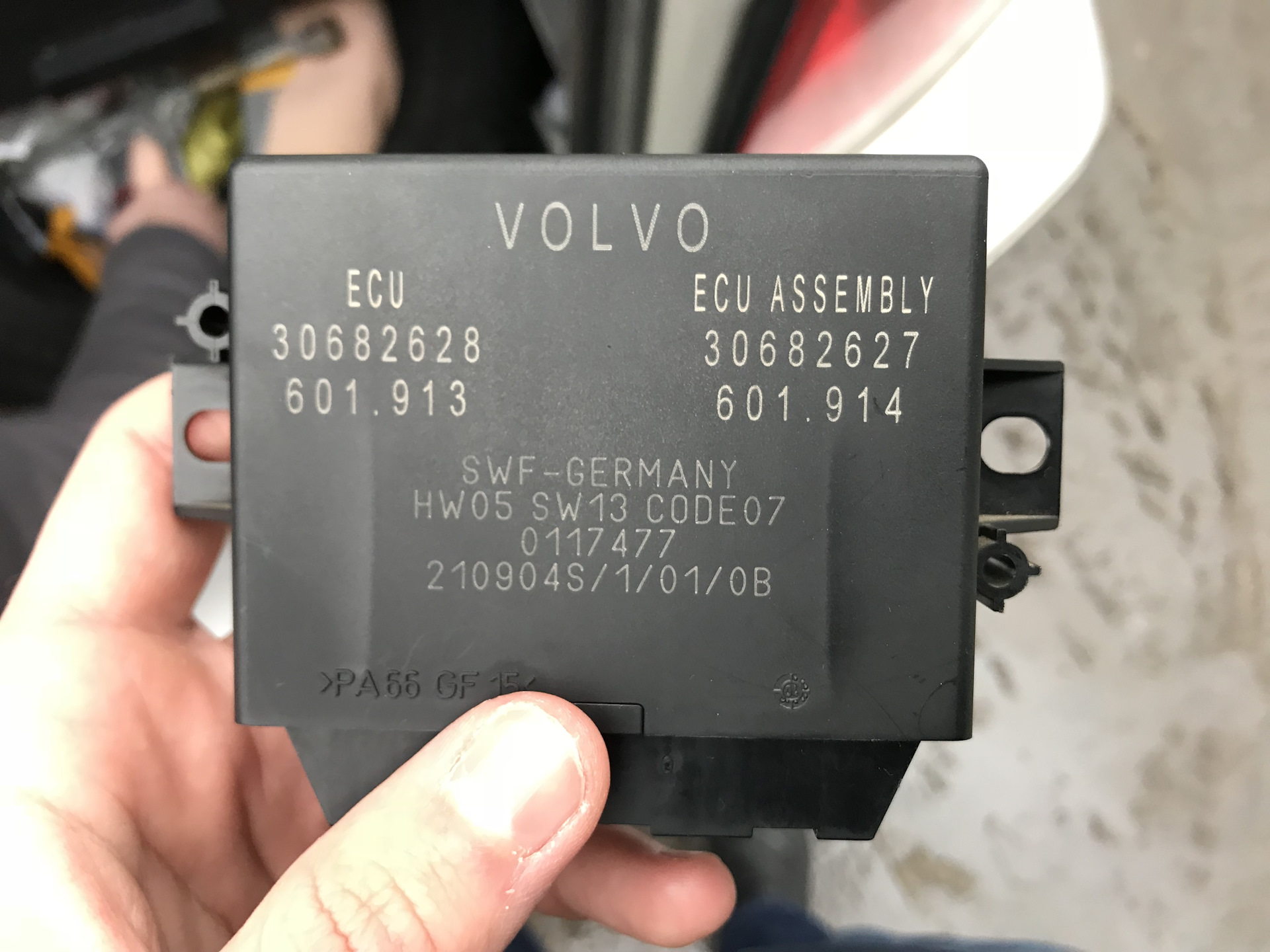

7. Приехал на диагностику человек с задними парктрониками и блоком таким же как у меня, махнули, убедился что мой блок сдох, хотя внутри все красиво, не придерешься. Но бьет ошибку уже по 4 парктроникам, те все под замену… Блок + 4 парктроника — не хило выходит…
