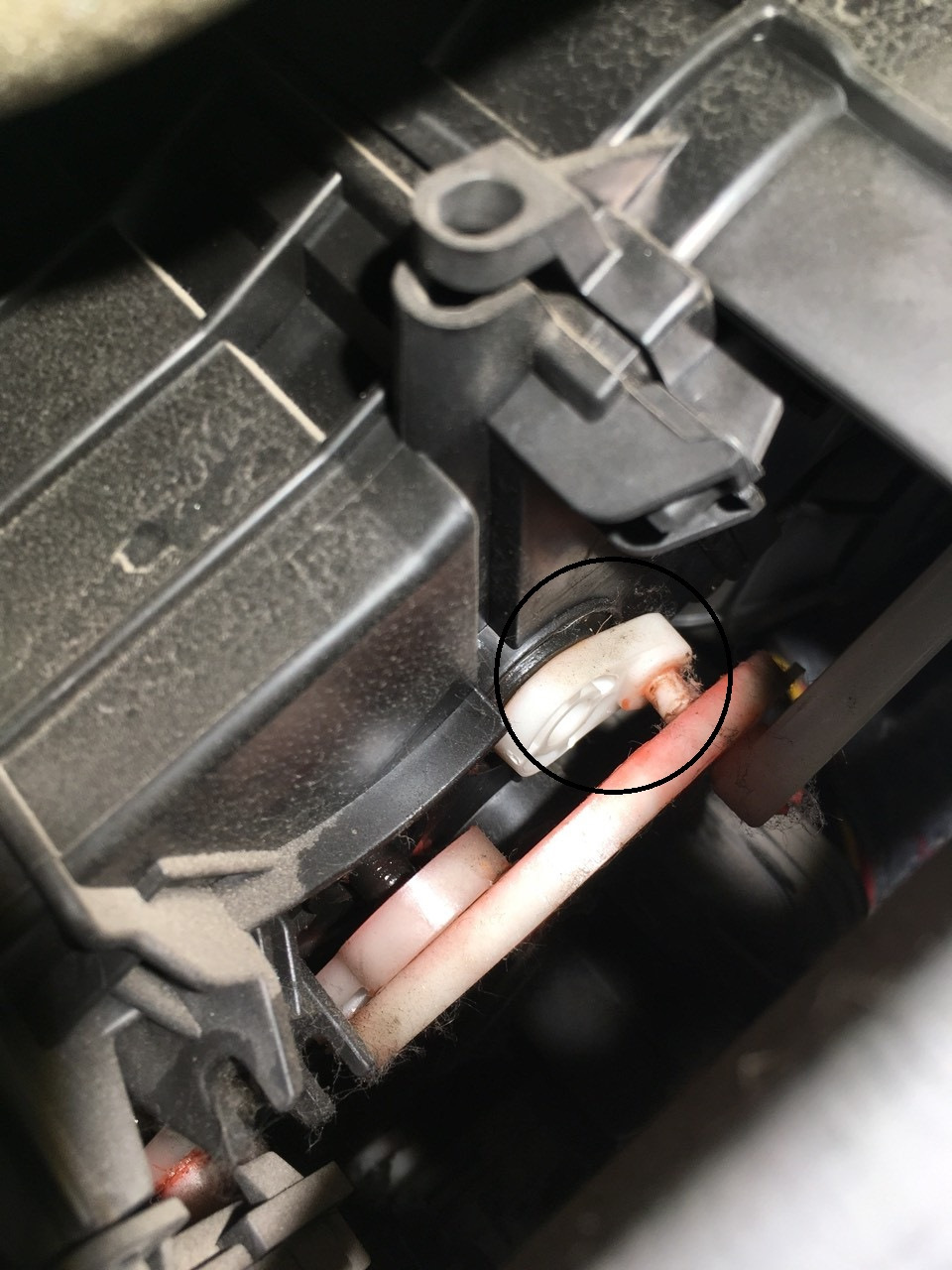

Еще перед новым годом Шпулю настигла неисправность.
Дорогая жена сообщила, что по дороге на работу она чуть не замерзла, а если быть точнее то замерзли ноги.

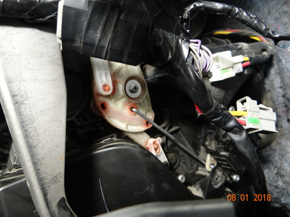

Беглый осмотр показал, что нажатие на кнопки климатической установки не приводят к изменению положений заслонки «стекло-ноги» и «ноги». Моторчик жужжит, что-то щелкает, а вот как дуло в лицо так и дует. Срабатывают все положения кроме этих нужных двух.
Анализ информации из глобальной сети выдал скромный результат.
Проблема с печкой у Жуков есть, но информации очень мало. Основной вариант поломки: слетел рычаг привода заслонки, но в тот день я почувствовал, что малой кровью не обойтись.
В этот же день, я связался с Alex-lelik, который 2 года назад занимался подобным с Nissan Juke — интересная история (продолжение)
На следующий день, я перегнал Шпулю в автокомплекс Магистраль и отдал машину Алексею на растерзание.

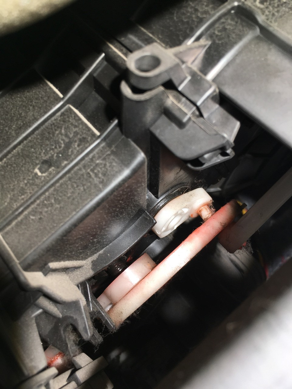

Как он и предполагал — «дело было не в бобине».
Узел отвечающий за перенаправление заслонок отопителя истерся совсем.
Небольшой видос.
Alex-lelik собрал всё назад, увековечив положение заслонки «стекло-ноги». И я покатил домой, чтобы выловить из сети какое-нибудь решение данной проблемы.

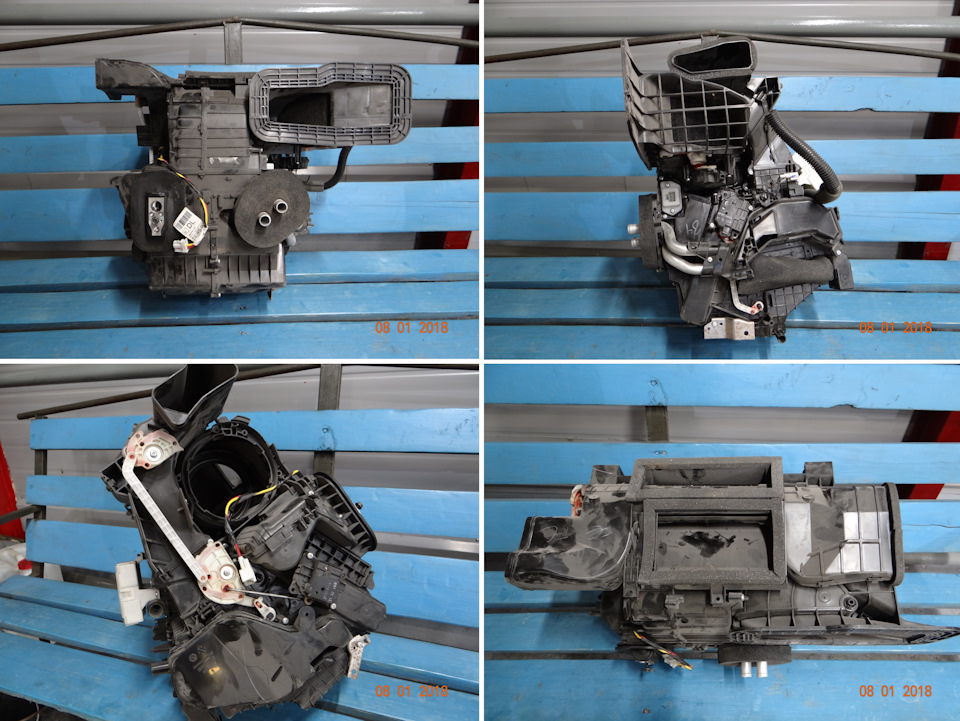

Для подтверждения вердикта и более точного определения изношенных узлов я обратился за помощью к Dimanyak89 в WTA Service.

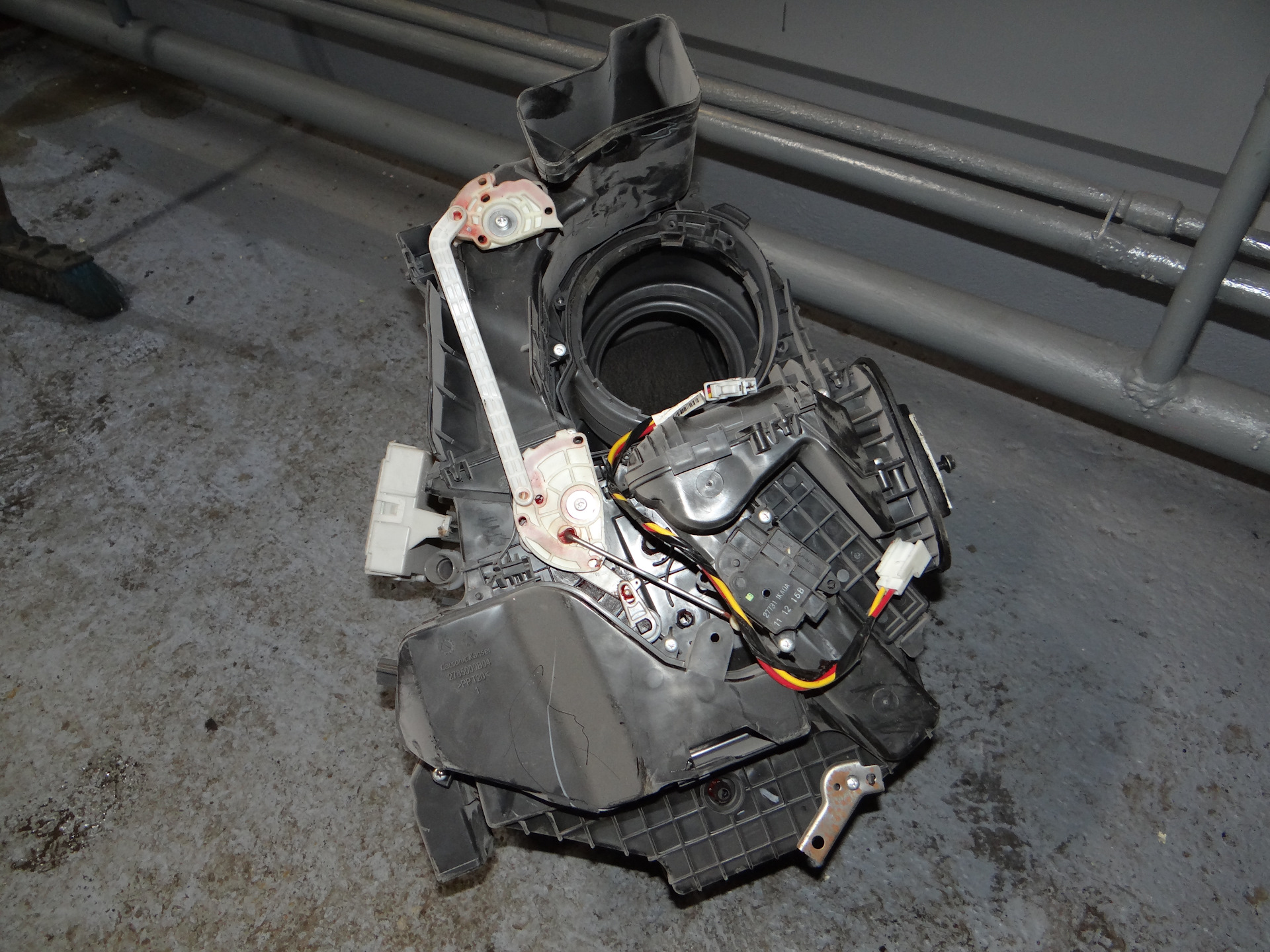

Заниматься реанимацией изношенного узла не решились, потому что пациент был совсем безнадёжным, а вот любимая жена всем своим видом требовала, чтобы климат работал исправно.
В поиске нужных деталей обратился к Enshteinkz в Autolife42 .

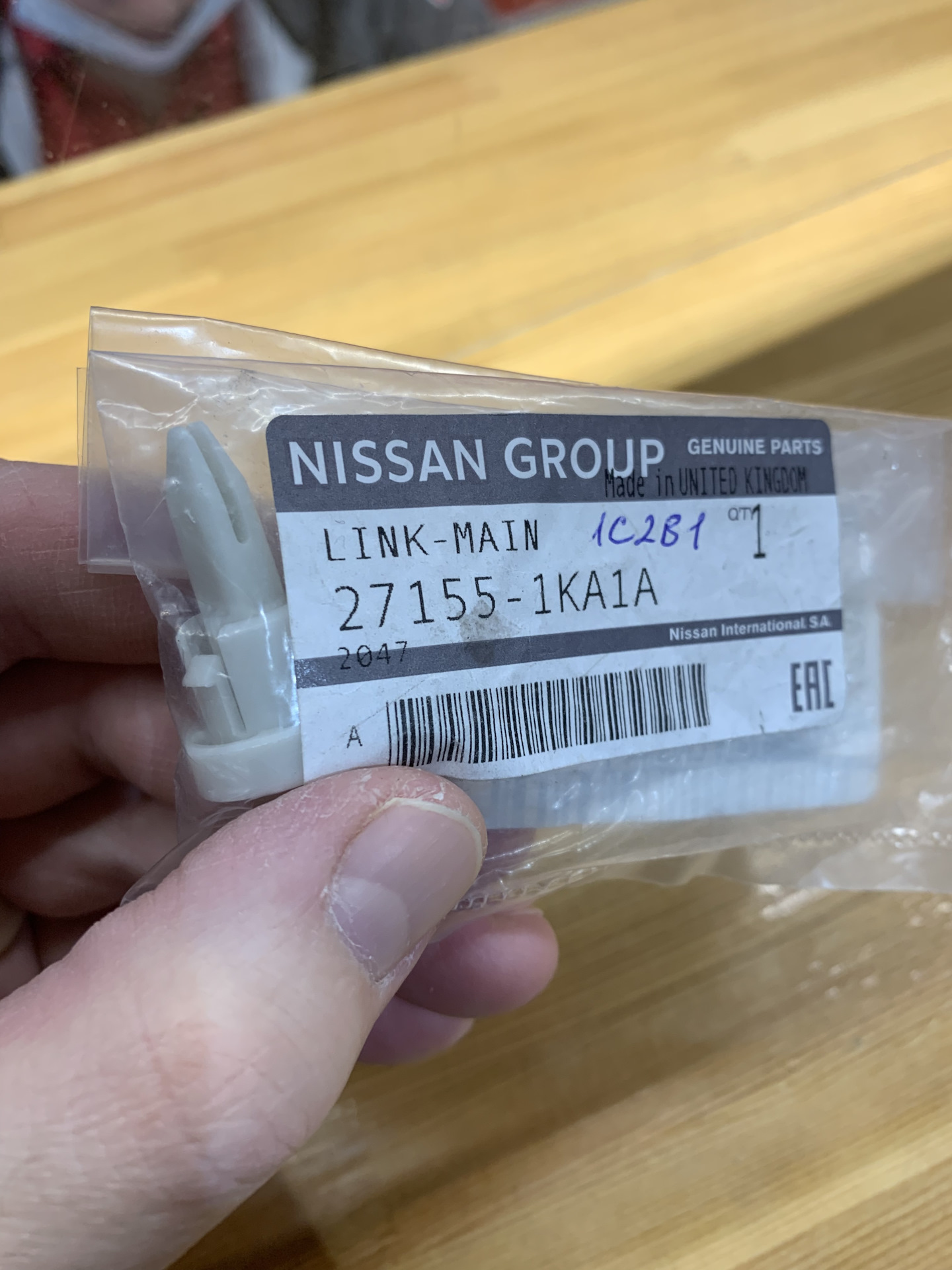

Основательно изучив строение данного узла решил произвести замену следующих деталей:
NISSAN 27167-1KA0A рычаг заслонки отопителя салона
NISSAN 27156-1KA0A рычаг воздушной Заслонки
NISSAN 27155-1KA2A тяга привода печки
Цена повергла в шок. Почти 6860 рублей за 3 кусочка пластмассы. Уже в расстроенных чувствах обратился к другу работающему у ОД в Nissan другого города и получил ответ в 8500 рублей. Потом написал другу Fikus-84 в надежде, что в Приморском крае ввиду близости Японии цены немного меньше, но нет, они еще дороже!

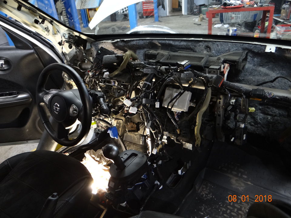

Внемля совету Алексея, который сказал что причина еще и в поведенных теплом посадочных местах рычагов, помимо новых деталей, на которых как говорится «муха не сидела» решил испытать судьбу в поиске не поведенного корпуса печки. Дром направил меня на сделку по приобретению корпуса печки у земляка за 4000 рублей.
Продавец не обманул. Все узлы и посадочные места оказались ровными и не замученными температурой.
Собрав воедино корпус печки, новые детальки и прикупив у ОД 10 литров готовой охлаждающей жидкости за 3210 рублей, 8 января сего года я сдал машину Дмитрию в ремонт.

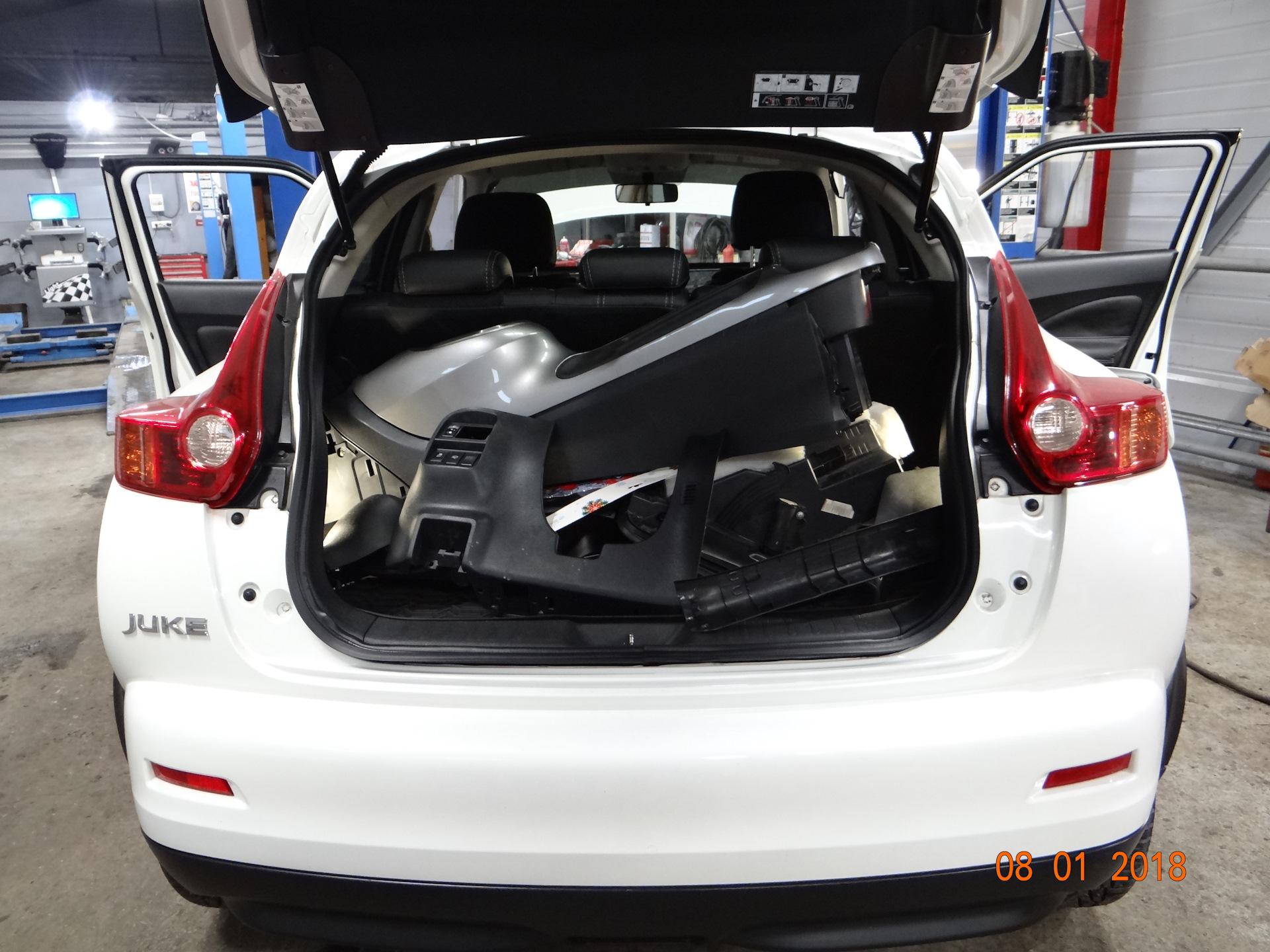

За 2 дня полмашины разобрали и собрали в обратном порядке, установив на «новый» корпус печки новые и старые узлы за 6000р.

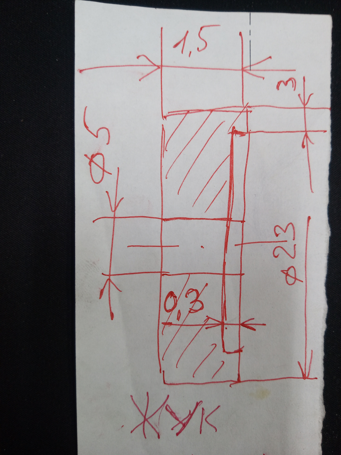

Я заменил прижимную шайбу (эскиз прилагаю) большого сектора, чтобы его не "перекашивало" при работе (глубину 0,3 мм нужно рассчитывать индивидуально, в моём случае посадочное место было сферической формы). Также "допилены " лабиринтные канавки в секторах (был литейный брак и поводки рычагов закусывало в них). Высохшая красная смазка заменена на силиконовую консистентную.

Алексей добрый день, можешь подсказать номер запчасти или где искать(фото №3 пластмассовая гнутая втулка которая вставляется
в заслонку) ни где не могу найти, заранее спасибо.
Вопрос не совсем понял, чуть позже в личку рисунок печки с номерами скину
