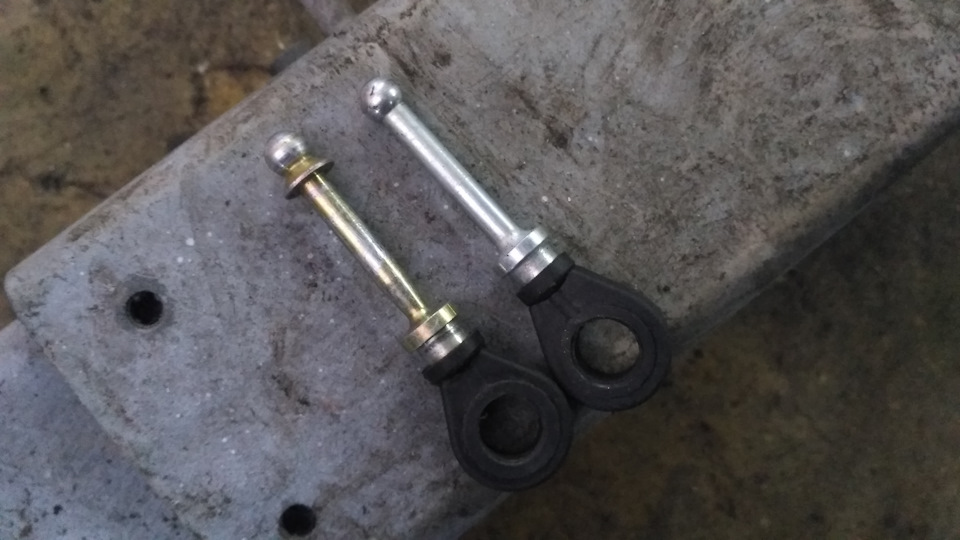

Недели три назад я плотно буксовал и активно педалировал, в следствии чего у меня перестало выключаться сцепление и соответственно втыкаться передачи. Сначало подумал что хана сцепе, но потом заметил текущий главный, купил новый, поставил, заменил даже шланг заодно. Прокачивал много раз всеми способами, не помогло. Перебрал рабочий, опять сто раз прокачал, не помогло. Снял коробку, там всё отлично, для профилактики заменил выжимной, грибок и скобу. Поставил, всё по прежнему. Опять качали, не помогло. Всё мастера сами не могут понять в чём дело, ощущение что недожимает. Машина стоит три недели, а мозг постепенно коллапсирует…

У поршня в гцс и в рцс ход ограничен, ну попробуй шток удлинить.
После установки старого штока, всё встало на свои места

Он в том числе, но больше эффект давала разница длины штоков гцс которая не выбирались эксцентриком

Да, снимал, разбирал всё, чистил, там ок. Но я вроде нашел уже неполадку

Там большой ход в главном свободный. Рабочий не может быть неисправен. Ибо он не сопливит и свободно ходит по всей длине.
