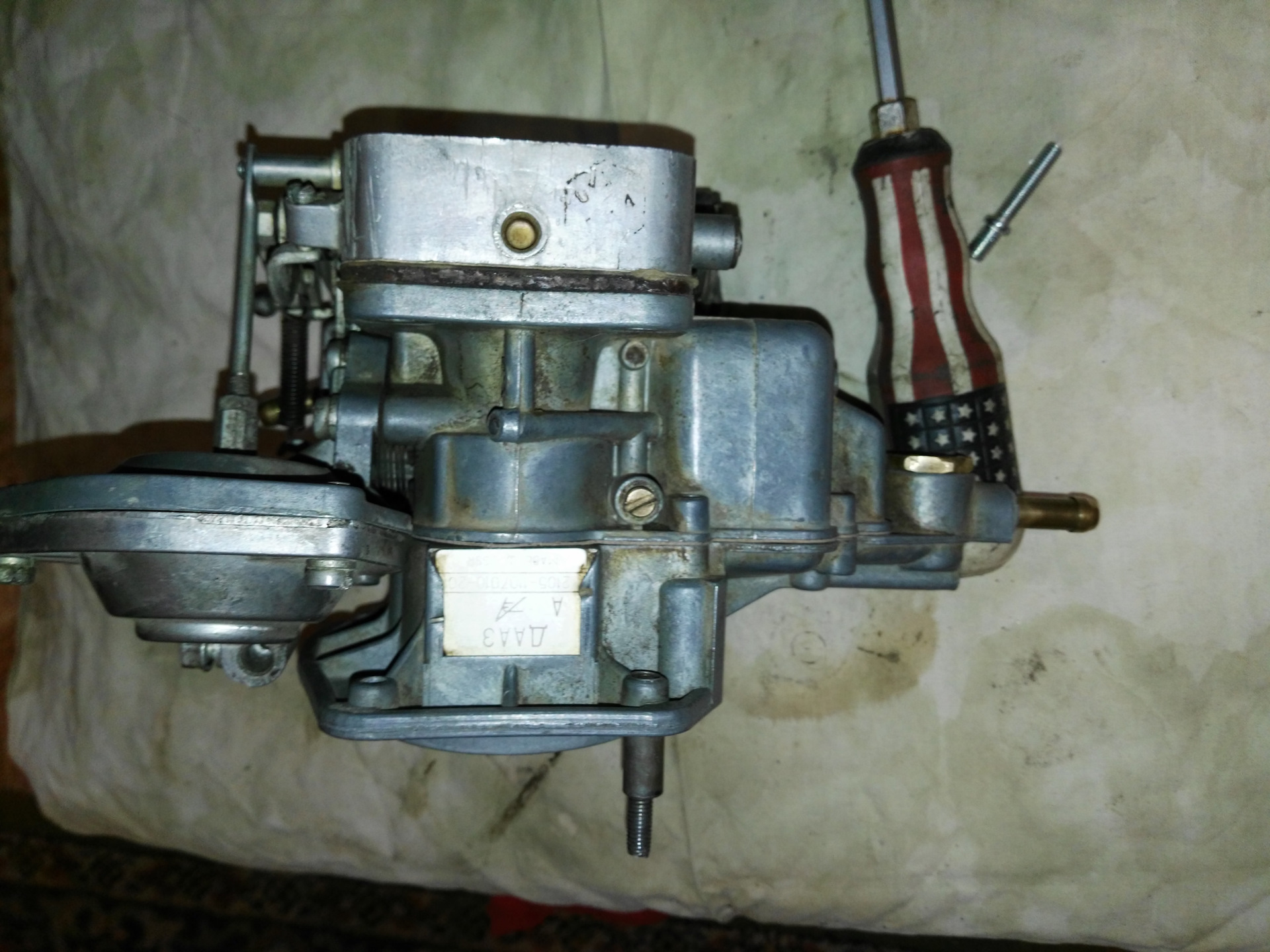

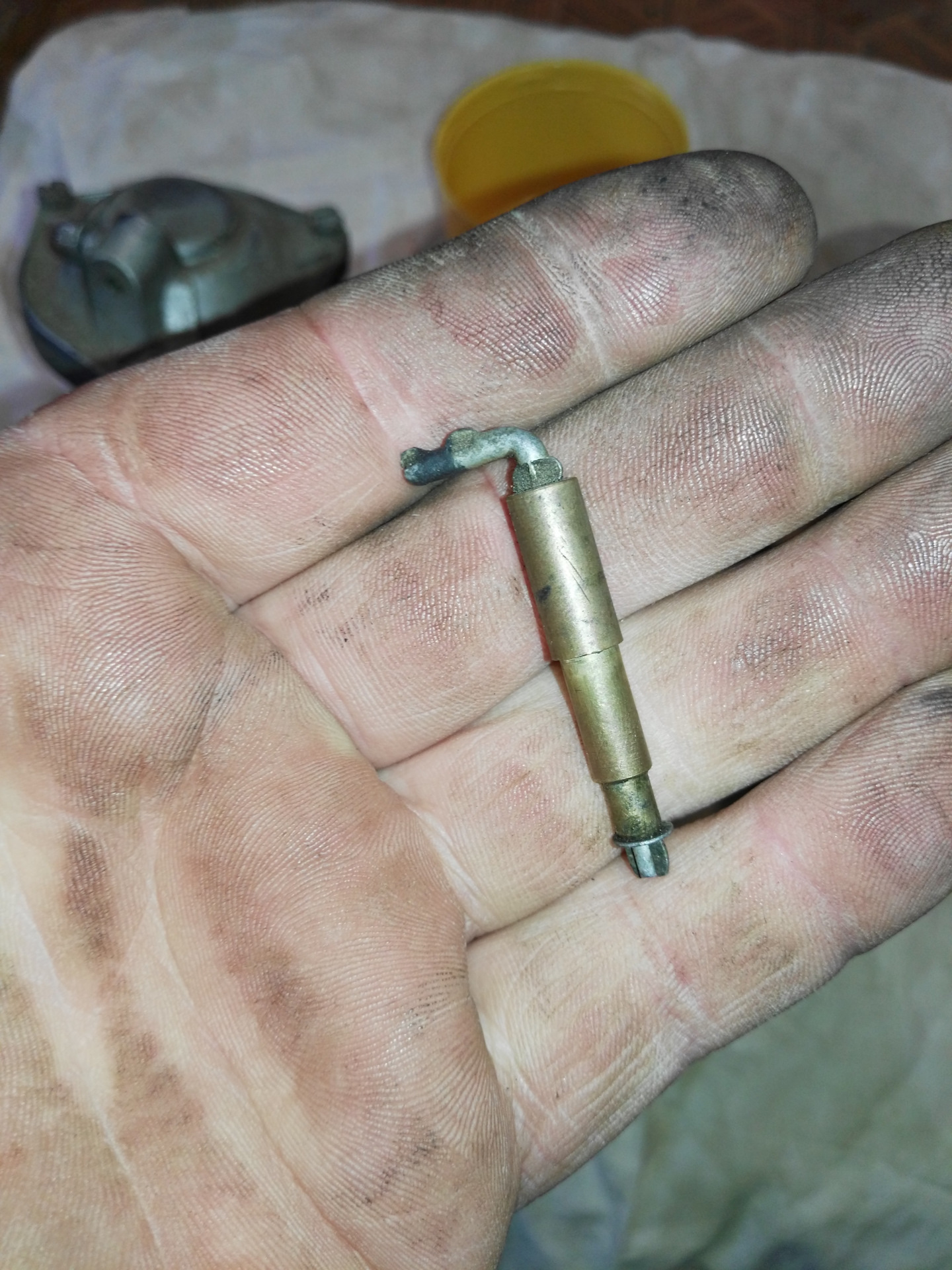

Перебрал сегодня свой карбюратор. Была заклиневшая телескопическая тяга, заменил. Жиклеры все оставил свои, так же заменил мембрану ускорительного насоса и пускового. При разборке выяснилось что уровень топлива в поплавковой камере чуть выше. Ну и не обошлось печали, а именно: это порванная мембрана пневмопривода второй камеры. Теперь вот думаю как быть😞. Кто сталкивался, как быть подскажите? И какие последствия при порванной мембране?
Пусковые зазоры буду уже регулировать завтра. Для этого есть проволока для полуавтоматов, диаметром 0.8 и сверло диаметром 5.
Но больше интересует как быть с пневмоприводом.
Всем езды без поломок 👌
P.S Мыл в сольвенте, а карбклинером продувал все отверстие жиклеров. Так же заменил резиновые колечки, мои были убитые напрочь.

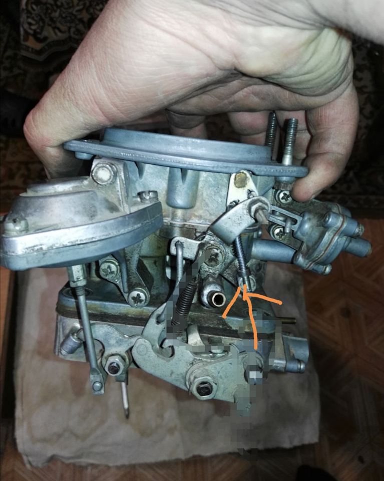

Скажите пожалуйста, как быть? Дело в том, что не могу вскрыть крышку карбюратора ОЗОН, мешает телескопическая тяга. Её нижняя часть плотно вошла в бабышку трехплечевого рычага и никак нехочет из неё вылазить, заклинила. Так она подвижная, работает без замечаний, но вытащить эту часть из рычага никак не могу, а соответственно отсоединить тягу не могу. Как её вытащить? ВД-шкой брызгал в в место соединения этой части тяги с рычагом, не получается.
Попробуйте легонько чем нибудь постучать по подвижной части.
По какой именно подвижной части: тяги, рычага или чего еще? Это третий склад как будто закусило внутри рычага, сам рычаг по тяги двигается, а этот склад из бабышки не выходит никак.
Не может быть. Она входит плотно, но если её потянуть вверх, то она выходит.
На рисунке я указал стрелкой, нужно в этом направлении немного постучать.
zeusgod2017
Но мой тебе совет, если не можешь совладать с телескопической тяжкой, то лучше не лезть во внутренности карбюратора. Найти человека, который сможет тебе помочь.
Сам не лезь, сделаешь только хуже
Спасибо, что так сильно переживаете за мои способности. У вас на фото доработанная тяга, а у меня заводская, чищу карбюратор уже не первый раз, кое-что в них понимаю, но в этот раз тяга не захотела сниматься. Спасибо за советы.
Это магазиная тяга. Покупал вместе с ремкомплектом
а как комплект называется? Он на определенный тип карбюратора идет или автомобиль? Заводские озоновские тяги со складами, а такую я видел только в ютубе, типа "модернизированная".
Да фиг знает, как он правильно называется.
Пришёл в автомагазин и попросил ремкомплек на карбюратор азон. Сказал объем и все.
Спасибо за советы. Молоток и маленькая отвертка помогли последний склад из рычага выбить.

Привет Валера! Пересел, так сложились обстоятельства! По поводу карба, то пока поезжу на этом карбе, по поводу светофоров, так мне это не нужно. Вот где бы найти у нас эту тягу, чтоб выкинуть пневмопривод)?!
так я тебе и говорю — эта тяга стоит на карбе у копейки! от ваз 2101 ищи карб и с него снимешь. чуть надфилем доработаешь и результат увидишь
alexey405Mi16
тоесть, не на всех жигулях заслонка вторичной камеры открывается пневмо. у меня был карб копеешный и в нём вторичка открывалась при помощи тяги от первички.
Я понял, только копеешный карб найти ещё сложнее)!
Сейчас гляну куфар, может по Кричеву есть что в наличии.
Удачи!

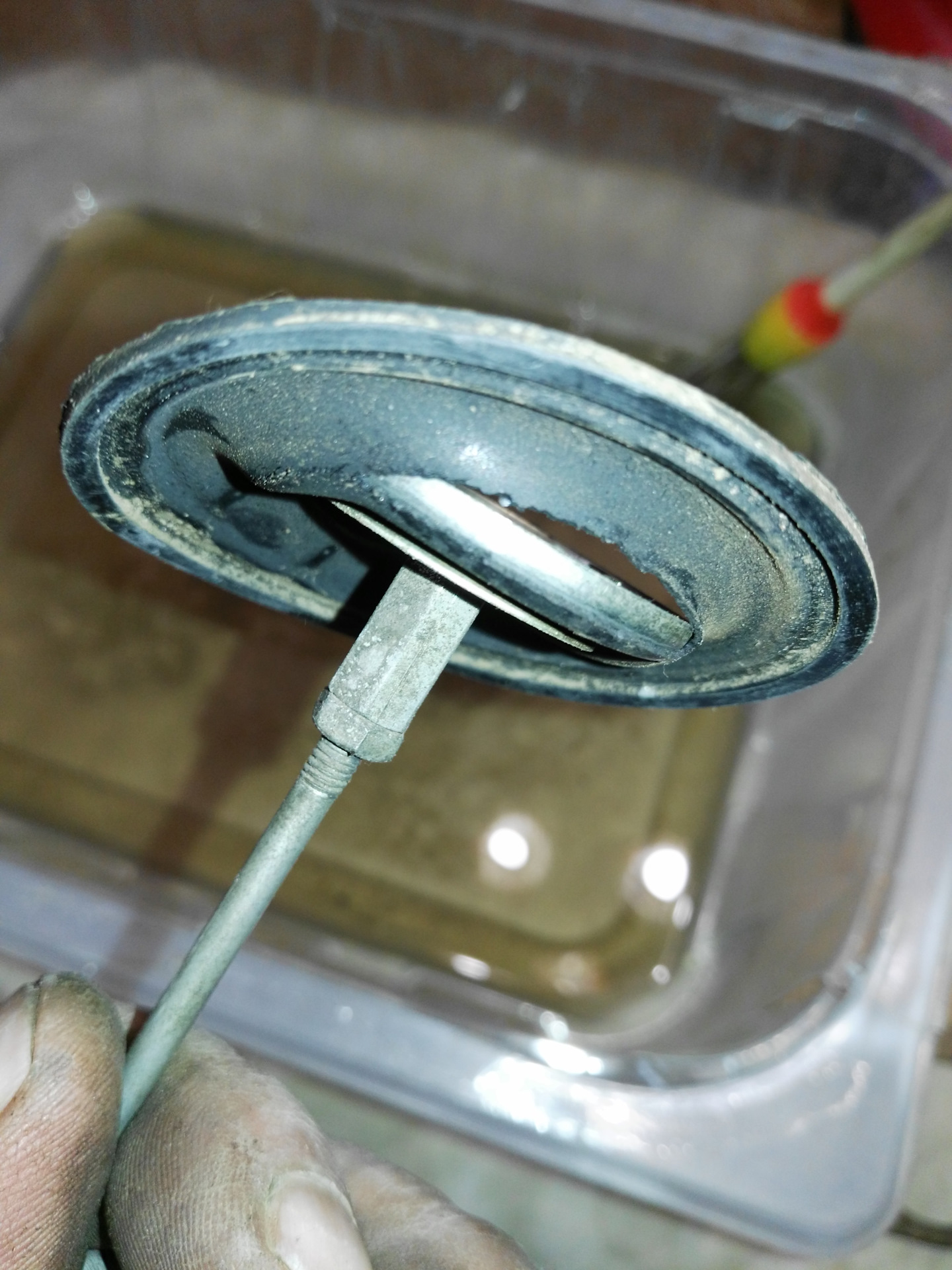

Ищи мембрану и делов-то) если не найдешь, то отпиши в личку, пришлю почтой в конверте)
Пока можешь заглушить канал, только не толкай в него ничего, а возьми картон или паранит и перекрой как прокладкой
Не нужно ничего делать . Машина будет нормально ездить и на первой камере. . Можно и на механику перейти .Как временная мера. besplatka.ua/obyavlenie/m…hka--nozhka-vtoroi-23f68d i.ytimg.com/vi/-iCYG6cCzJo/hqdefault.jpg. Такую штуку можно и из скрепки согнуть. на крайняк.
Хорошо, пускай ездит)

У нас они есть в продаже, но нужно ехать в обл центр, 120 км в одну сторону. Как не охота за копеечной запчастюлей пилить столько))! Спасибо.
Можешь из любой подходящей мембраны изготовить:)
Уже сделал)) Из камеры велосипеда, работает даже))))
Ну вот)
Спасибо Друг за толковые советы 👍

А в магазине мембраны нет что ли? Если в магазине нет то искать на разборках. Вторая камера влияет на разгон при резком ускорении, сейчас уже не помню по моему после 4000 оборотов.
А то что сосет воздух, это ни чего страшного?
Работать будет не ровно, лучше устранить.
Да, работала не ровно. И небыло нормального холостого. И пусковые зазоры были 9 мм а на нижней заслонке вообще небыло.
Я пусковой регулировал вот так: нагреваем машину до рабочей температуры, вытягиваем подсос на полную, обороты должны быть в пределах 3000, если меньше добиваемся регулировкой пускового винта, ну или на оборот. А можно и по сверлу 6 мм.
Я хочу изначально выставить как по мануалу, а потом уде на машине подкорректировать.
Я чуть заказал ремкомплект, вряд-ли станут заказывать одну мембрану.
Поищите на разборках всяко найдете.Они редко рвутся, у меня было две классики, не на одной не порвалась.

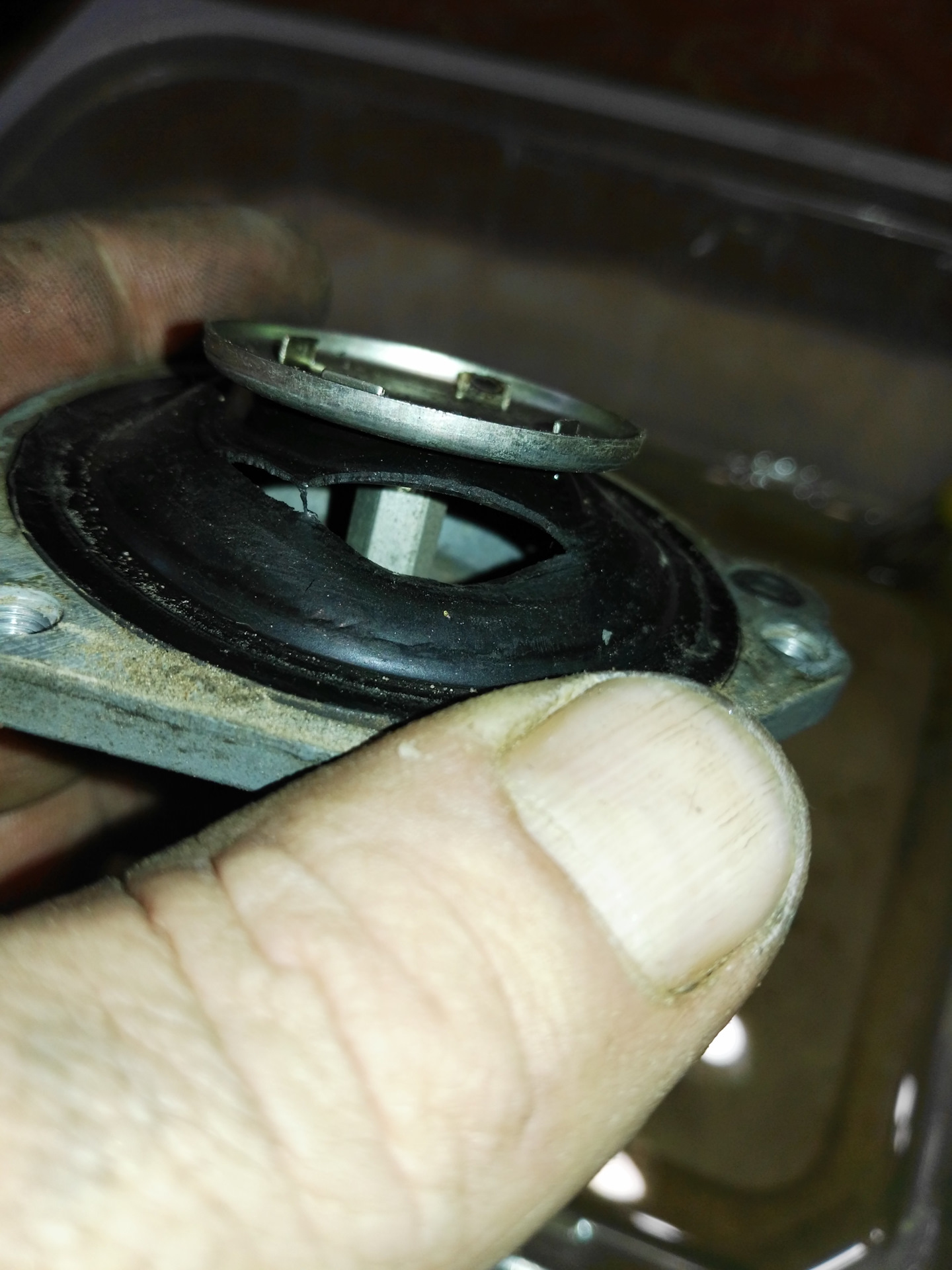

с 3000
порвана вторичка,
подсос воздуха,
не открывается вторая камера,
но за то экономичнее езда -:)
Так в том и дело что расход топлива больше 20 литров.
…ты компенсируешь подсос воздуха ногой, вливая ещё болше чем надо,
