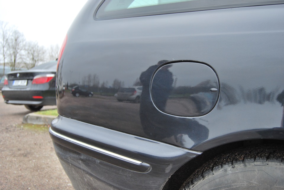

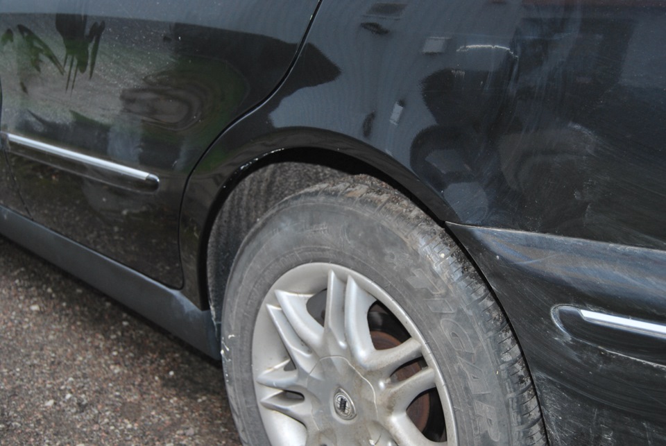

Ну что ж, готово . . кузов. . осталась ходовуха
По факту дырка в арке оказалась на деле дыркой на полпорога, причём с другой стороны такая же тема была. .
Один день занял кузовной ремонт, второй день ушёл на покраску в камере, в нашем комплексе есть покрасочная камера, как и в любом солидном заведении, стоила она 70 000 евро. .
Цена указана за кузовную работу:
Жестянщик — 80 евро
Маляр — 150 евро
краска и материалы — 50 евро

не совсем понял что сделано с порогами после шпатлевки, — интересует наличие/отсутствие грунта под антигравием и что положено сверху на антигравий, — матовая краска?
Спрашиваю так как хочу освежить свои пороги.
грунт и антигравий чёрный, но люди тут говорят что это гуано
проблема в том, что грунт и антигравий(как не парадоксально) гидроскопичны.
…у меня пороги черные и в цвет кузова я их красить тож не буду.
Сначала грунт, затем пластикат(антигравий по-вашему) и сверху черной матовой краской, — так 100% надежно будет.

Отлично сделано! Только меня пороги с антигравием пугают…не очень эстетично.
я сделал что бы опять не перекрашивать, сегодня уже задел порог :)
Классно все, но вот антигравий надо было покрасить в цвет и лаком сверху. Я себе на тойоте так делал. Антигравий он впитывает воду, поэтому без покраски это рассадник ржи…
значит заставлю покрыть краской
Будет довольно сложно после эксплуатации. Он уже насобирал в себя всяких гадостей в виде жиров и прочего, намучаются парни )))

по антигравию можно было и покрасить.крыло в полном ажуре
а говорили 70 евро…
да взял 10 евро за открывшиеся сюрпризы, оказалось дырок больше чем первоначально планировалось, а за покраску не знал
Сделано качественно! И пороги в антикор тоже грамотно =)
пороги в антикор — практично :)
Антигравий к сожалению гигроскопичен.
Можно прямо по антигравию покрасить и покрыть лаком.

А ты дыры заваривал или зашпатлевал?))
металл вырезали, новый выгибали по форме и меняли, тоже не сфотографировал
все по технологии, гут)
так бы не стоило заморачиваться :)
я что-то упустил((
на крыле была просто вмятина, которую можно было починить споттером без покраски?
или там что-то серьёзное было?
на переднем без сплоттера не получилось бы, там была острая вмятина от удара дверью, пришлось крыло рихтовать, к сожалению не сделал фотку во время работы и сварки, фотика не было с собой
Шагрень конечно же присутствует, но думается мне, что это не столь важно, а вообще, общий вид преобразился, выглядит очень даже, достойно!
шагрень? где её увидели :)? я критичен к покраске, пальцы у меня очень чувствительные, я её не нашёл :) если на пороге, то там антигравий, он такой пупырчатый и есть :) а заднее крыло в оригинальной краске, его только полирнули
так вот, в районе лючка бензобака её и видно…или это то самое крыло, что в оригинальном покрасе?
это оригинал :) в перекрасе было переднее и арки до середины нижней части двери
тогда прошу прощения… был не прав.

Гравитекс(Антигравий) я бы в цвет машины покрасил…прямо поверх этого покрытия
я люблю порогами бордюры цеплять, так бы если что пришлось снова в цвет кузова красить с переходами и тд.
ну надо аккуратно…и смотрелось бы красивее )
да я в темноте плохо вижу, а у нас тут возле работы дофига всяких бордюров, и возле магазинов постоянно цепляю, я забываю что не на карте и прохожу повороты внутри апекса, задевая наружный край :)
))тогда гоняй не так быстро.
