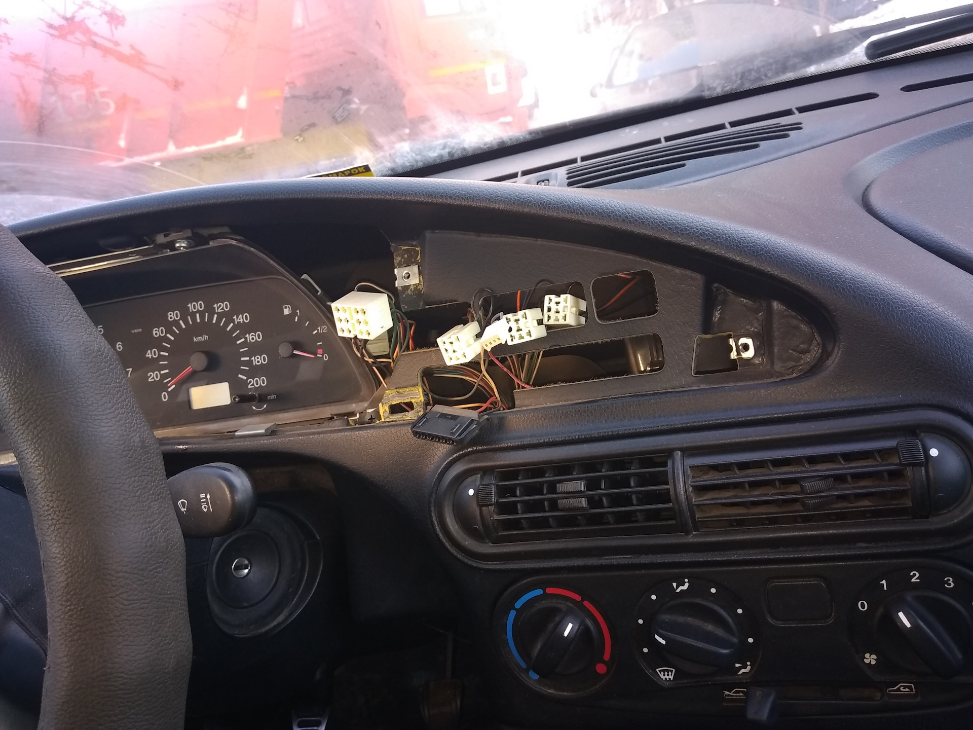

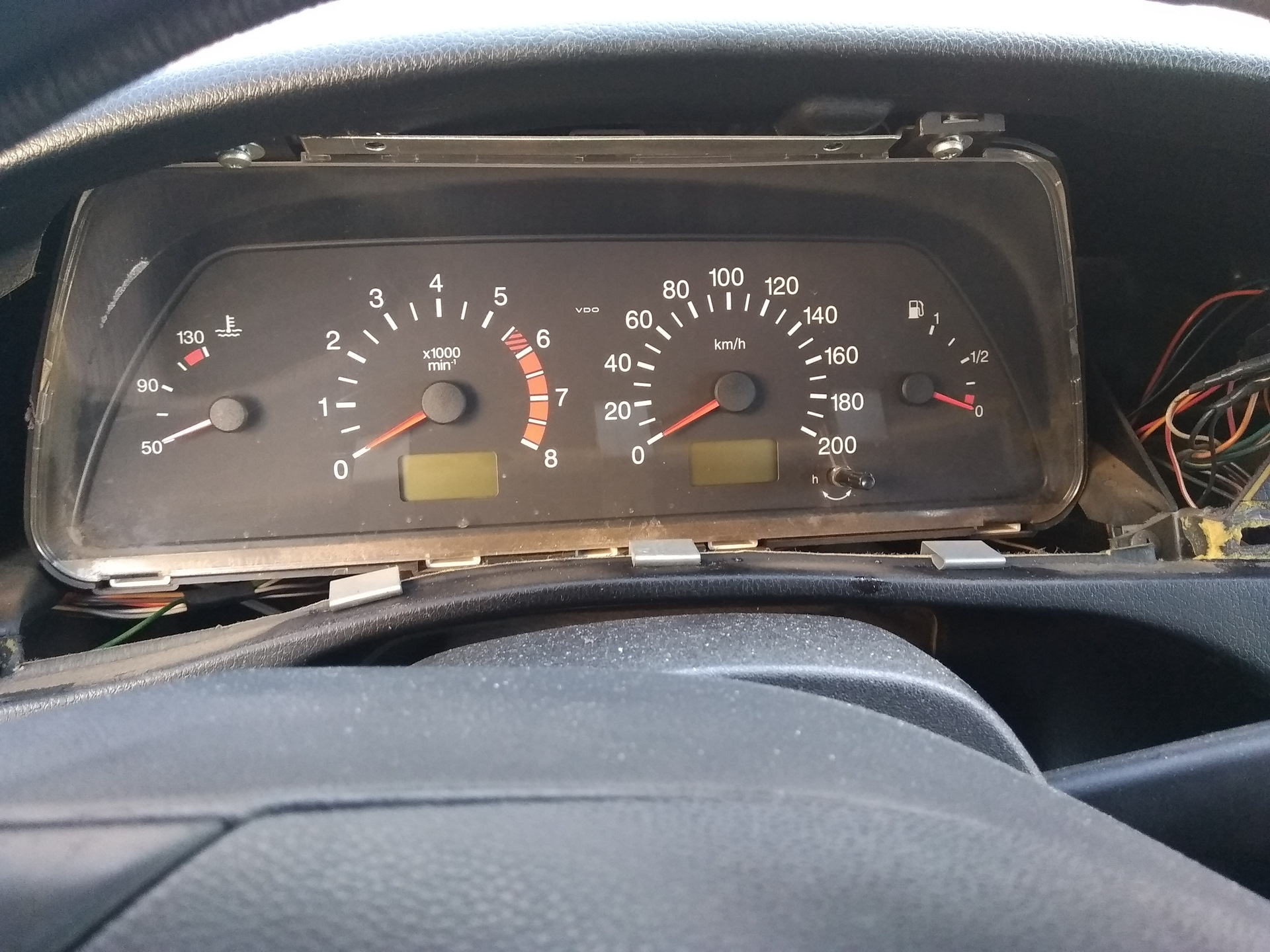

Довольно давно перегорели лампочки подсветки в приборной панели, аж 3 штуки. Что бы не мелочиться, заменил все 4 штуки))) Теперь всё горит как должно)

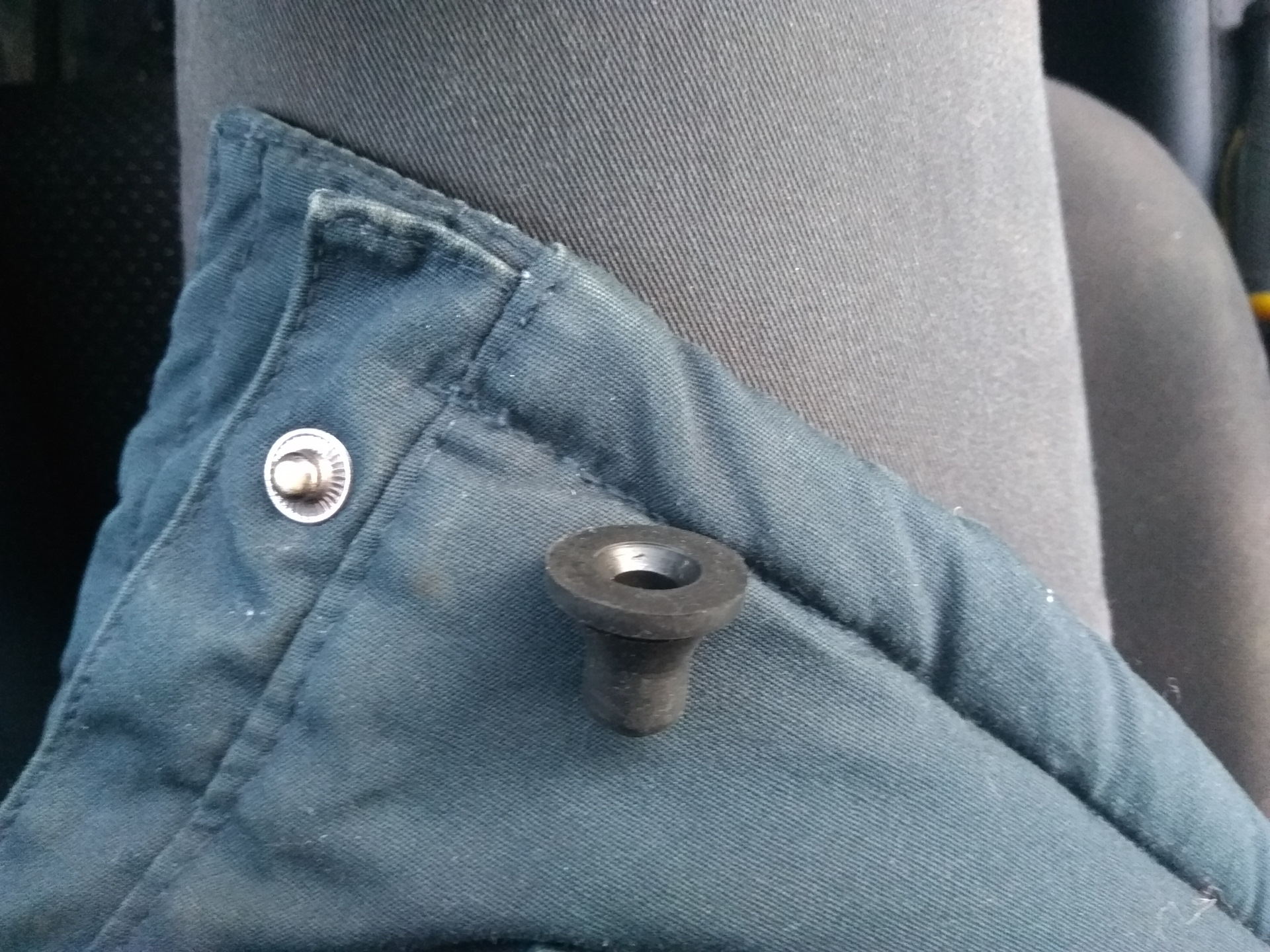

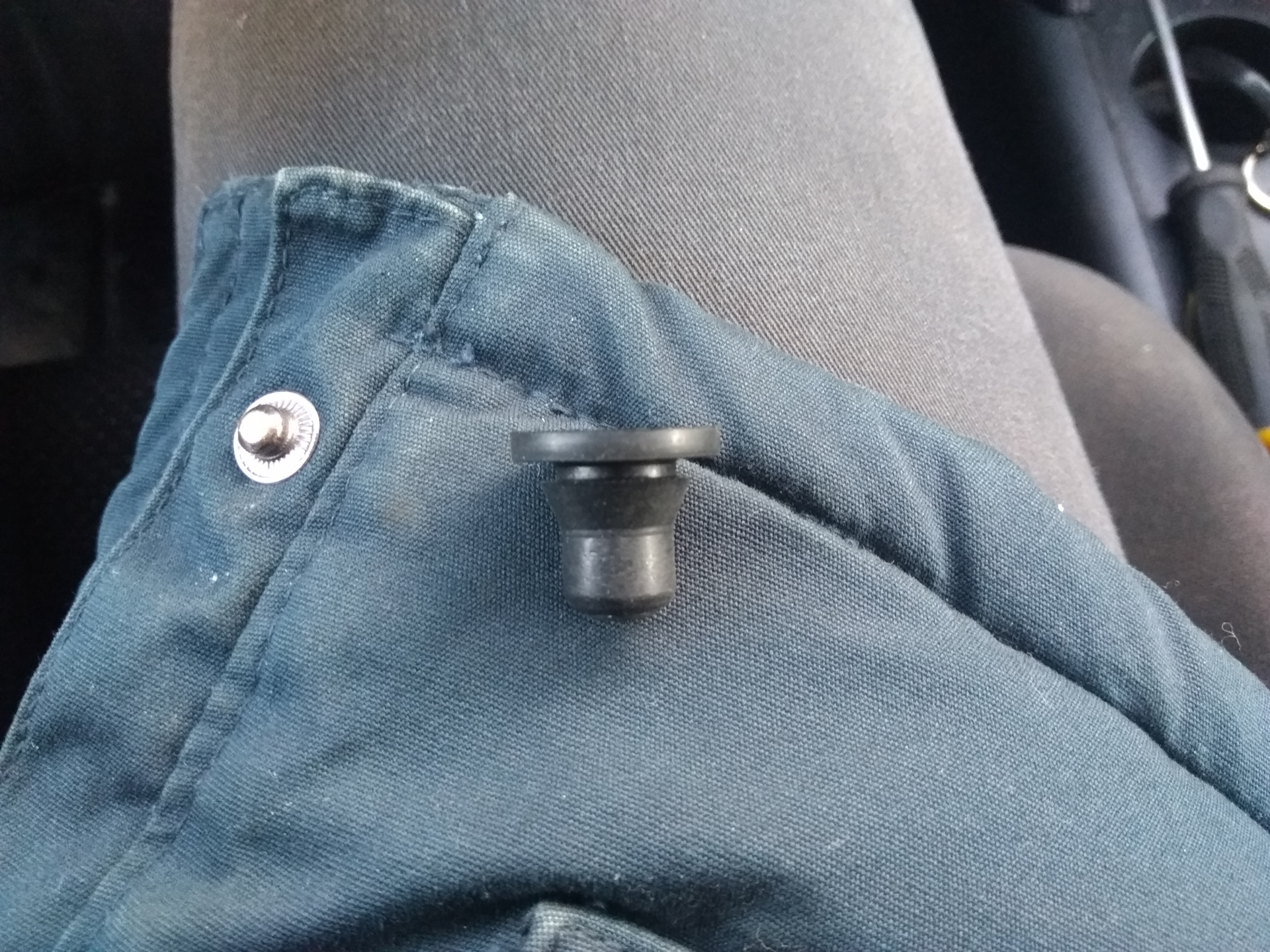

Так же несколько дней подряд стал замечать течь в районе бачка омывателя. После демонтажа и внимательного осмотра выявил проблему: резиновая втулка насоса омывателя. Однажды я ее уже ремонтировал герметиком. Проблему решил заменой этой втулки)
Старую втулку не успел сфоткать, потому что упала на защиту и хрен ее оттуда достанешь. Ну и хрен бы с ней.

а что бы до этих лампочек добраться, надо стрелки снимать ? мне не сами лампочки нужны а их патроны, хочу припаять к лампочке ручника пищалку
Не. Патроны этих лампочек находятся с обратной стороны приборки. Просто приборки достаешь, пепеворачиваешь задом на перед и вуаля.)
