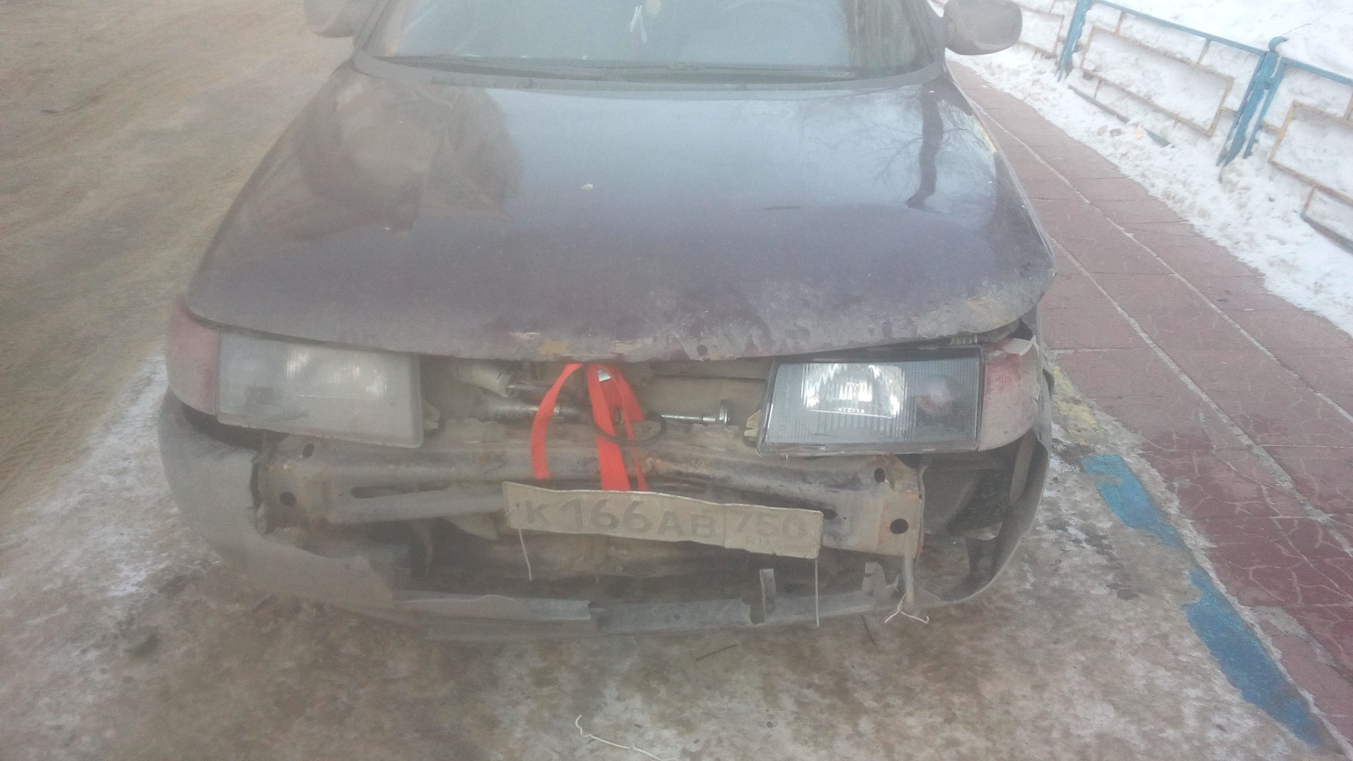

Всем привет ! Ну вот и дошли руки до замены телевизора. На работу ушел один вечер, так как новый телевизор сразу же покрасил как только купил, оставалось его только вварить и подкрасить места сварки. Капот брал пластиковый, так что его покраску отложил на лето.
Работа по замене как оказалось не сложная:

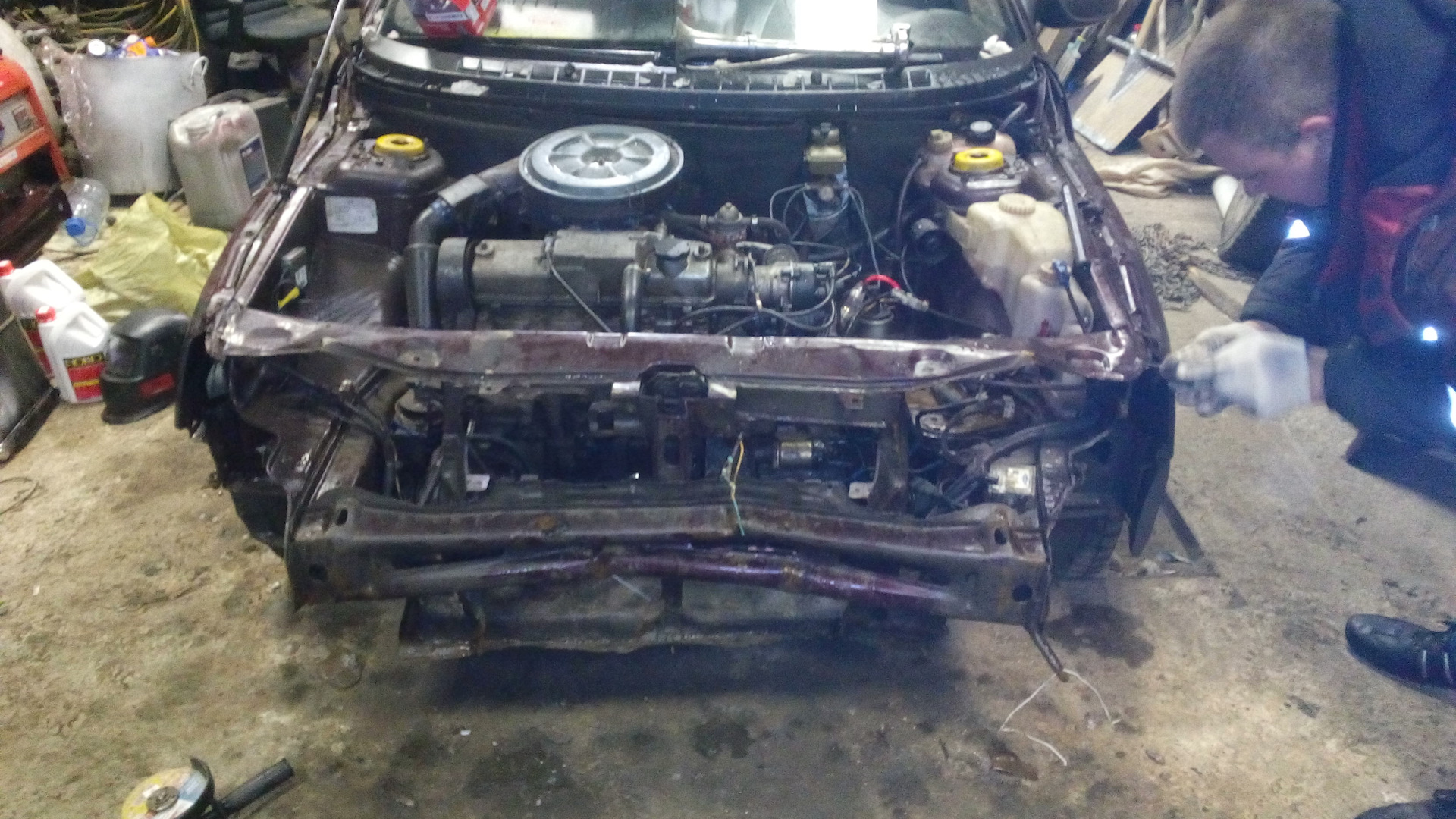

1. Снимаем все что мешает (капот, фары, радиатор, бампер, плюсовой провод проходящий через телевизор от генератора к акб).
2. Срезаем старый телевизор, я это делал зачистным диском в местах сварки.
3. Примеряем новый, выставлял и закреплял саморезами.
4. Сварка.
5. Сборка.

Здравствуйте, реально ли приварить его с помощью обычной сварки с электродами ?
Лонжероны не ушли?
Не ушли, удар не сильный был.
