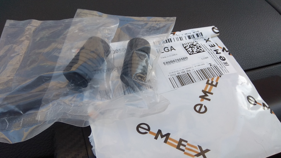

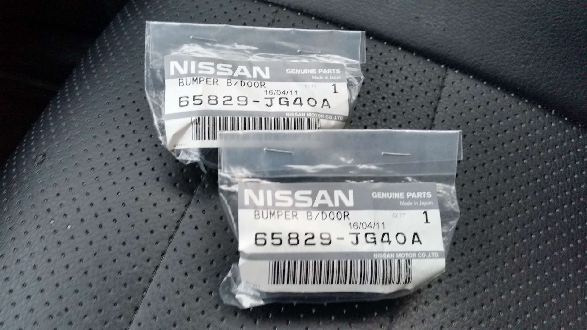

Запчасти на фото: 65829JG40A
Всем привет
Ну писать тут особо нечего

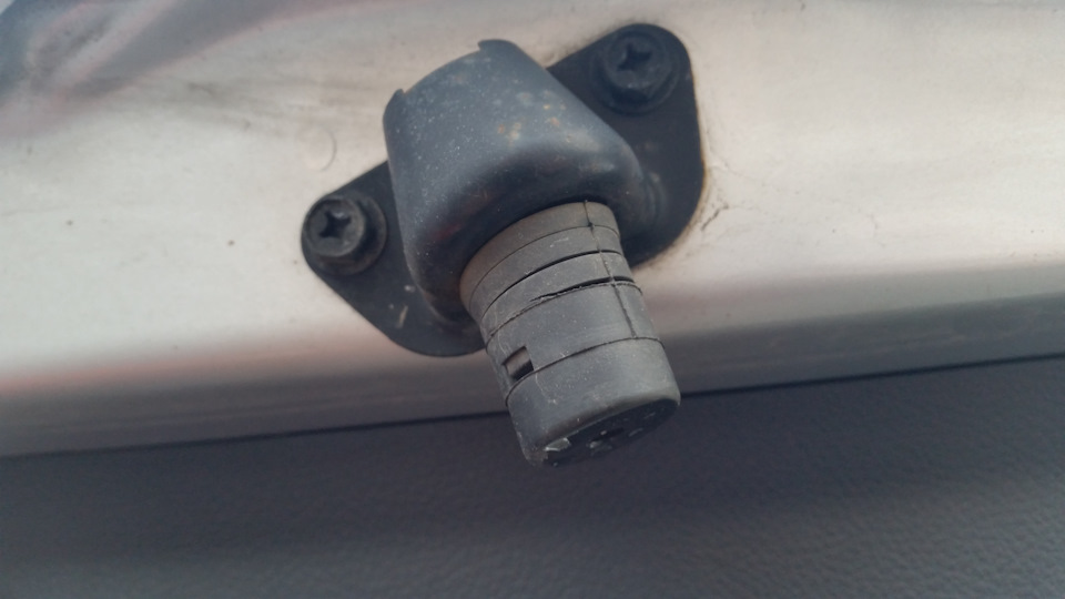

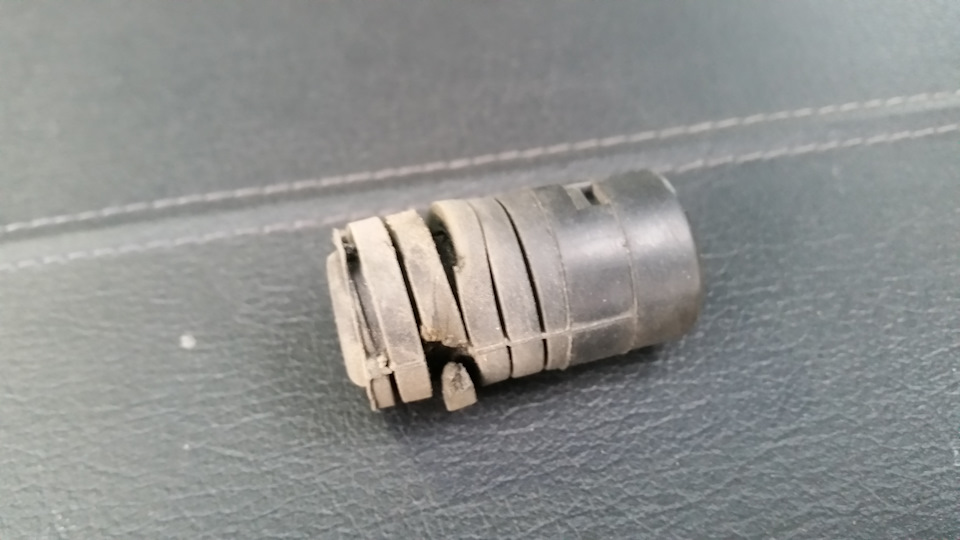

купил свеженькие отбойники и просто поменял
по идее должна меньше болтаться 5я дверь
всем добра

я ставил отбойники от Хендай, цена в районе 70 руб.штука, подошли идеально, прочёл инфу на Д2 у Хитриловода.
81738 1J000 устанавливайте на Здоровье))

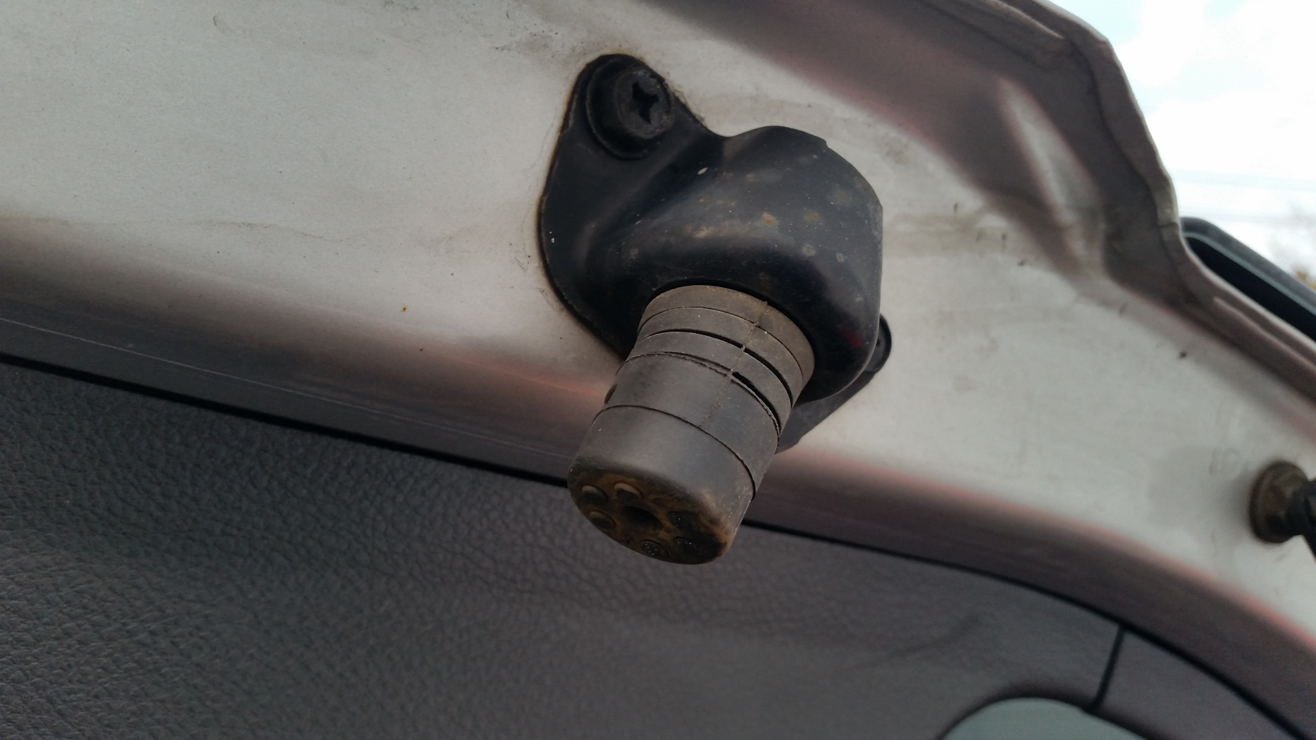

Может и мне надо? Народ, как вы понимаете, что хана отбойникам?
Так болтаться дверь начинает, обычно они быстро изнашиваются там где изначально были неправильно установлены.
Понял, вроде пока не болтается.

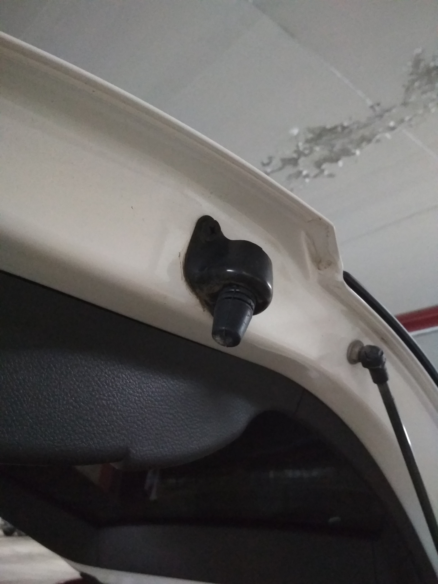

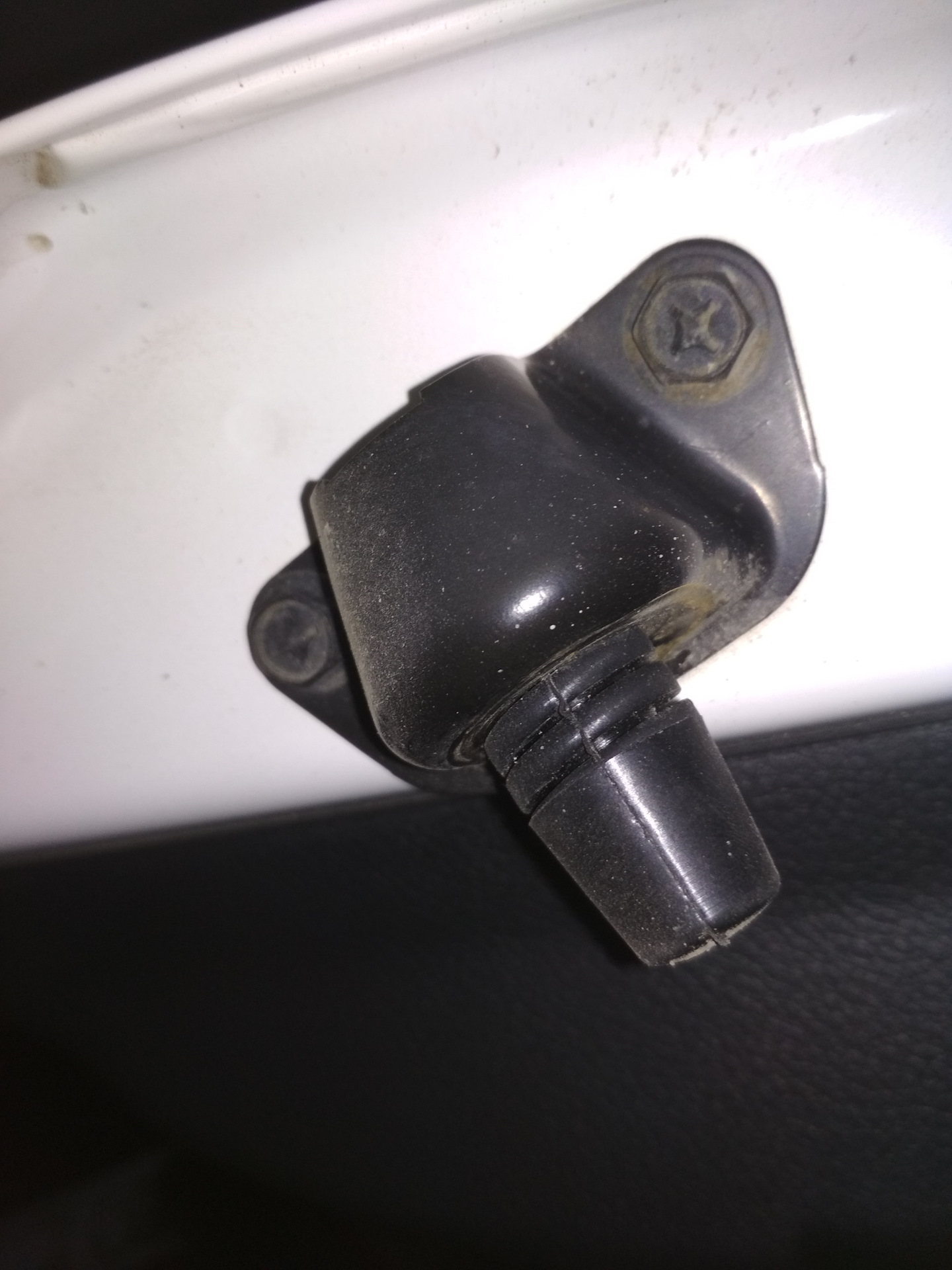

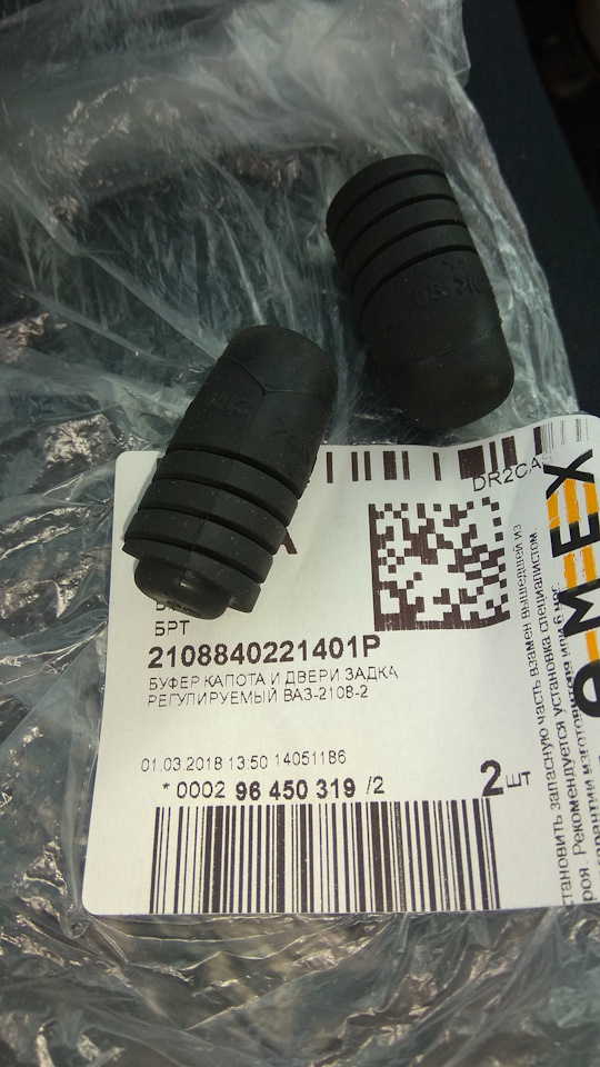

А я вчера заехал в Ладью и купил по 20 рублей от ваз 2108 отбойники капота, ну и успешно их установил.
Фото можно от 2108 а то я весь АвтоВАЗ скупил)))
Ну вроде такие как на фото
И куда простите вы их установили?
Они немного тоньше чем родные, но работают, регулируются.

Они не немного тоньше, а как следует.
Evgen-Garin
на свои места на 5ой двери
