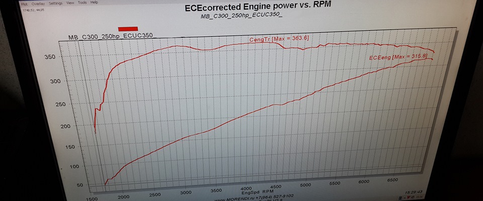

Предыстория такова — машина изначально бралась с расчетом на то, что ее истинная мощность будет возвращена :)

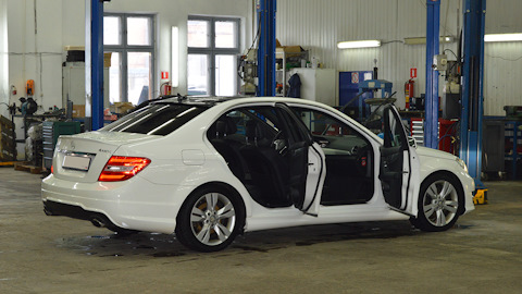

Работа по чип тюнингу, хотя корректней обозвать это прошивкой, велась моими друзьями MBComand на протяжении 5 месяцев, на моей машине. Да, процесс был непростым и хлопотным, доходило до того, что мне приходилось порой ходить пешком… :)) Но оно того стоило!
Сразу оговорюсь, что прошивка С-шки в С350 велась без вскрытия блока! И это важное отличие от других услуг по чип тюнингу, присутствующих на нашем рынке.
После всех "манипуляции" сев за руль, я ощутил новое чувство тяги :) Машина поехала или даже полетела. Субъективное ощущение указывало на увеличение мощности. Пару заездов с места расставило все по своим местам — надо ехать на стенд.

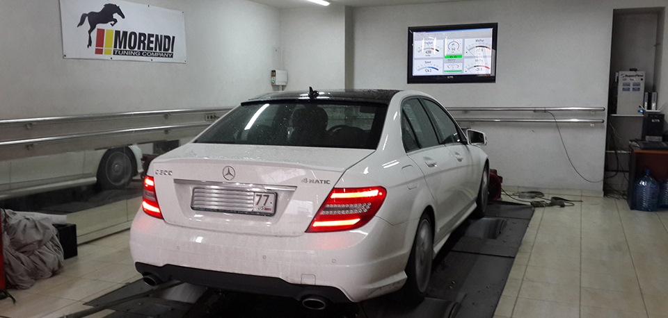

Поездка на стенд — ожидание очереди… Итог — 315 сил и 364 ньютонов на 95 бензине! Удалось!
Уверен, что на 98 показатели будут на порядок интереснее. В планах — заехать уже на другой стенд и 98 бензине. Посмотрим что из этого выйдет :)
Что еще добавить — машина не только поехала на низах, но она уверенно тянет и после 5 тысяч. Отпала необходимость крутить мотор до 3000. Коробка теперь не тупит как раньше, режим Sport (S) теперь можно и вовсе не включать. Тяга стала ровной, во всем диапазоне, вплоть до отсечки.
И все это только оригинальной прошивкой!

А каким образом шьют атмо? Меняют УОЗ? Так на плохом бензине в теплую погоду ЭБУ вернет угол назад…как иначе можно поднять мощность атмо без вмешательство в ЦПГ?
Изначально мотор идет как 306 сил.
Его искусственно дефорсировали до 250лс (c300) для нашего рынка (под налог). Мощность вернули обратно путем прошивки двигателя от 350 модели.
Я думал речь про 306лс версию. Ясно!

В Моренди лишь замеряли на стенде.

Прибавка для нашего атмосферника очень солидная. Не делал замер до? Интересно было бы сравнить цифры. На сколько я знаю, есть небольшой нюанс в замерах на стенде, а именно — он показывает кол-во л.с. с маховика, в реальности же на колесах их меньше.
И, если не сложно, — отпишись в личку у кого/по чем в итоге сделал.
Спасибо!)
Чистого замера до прошивки не делал… Но я думаю как и у всех — около 250 сил.
Знакомые делали замер GLK 300 (до прошивки) с таким же мотором, так там на стенде показало около 240 сил.
