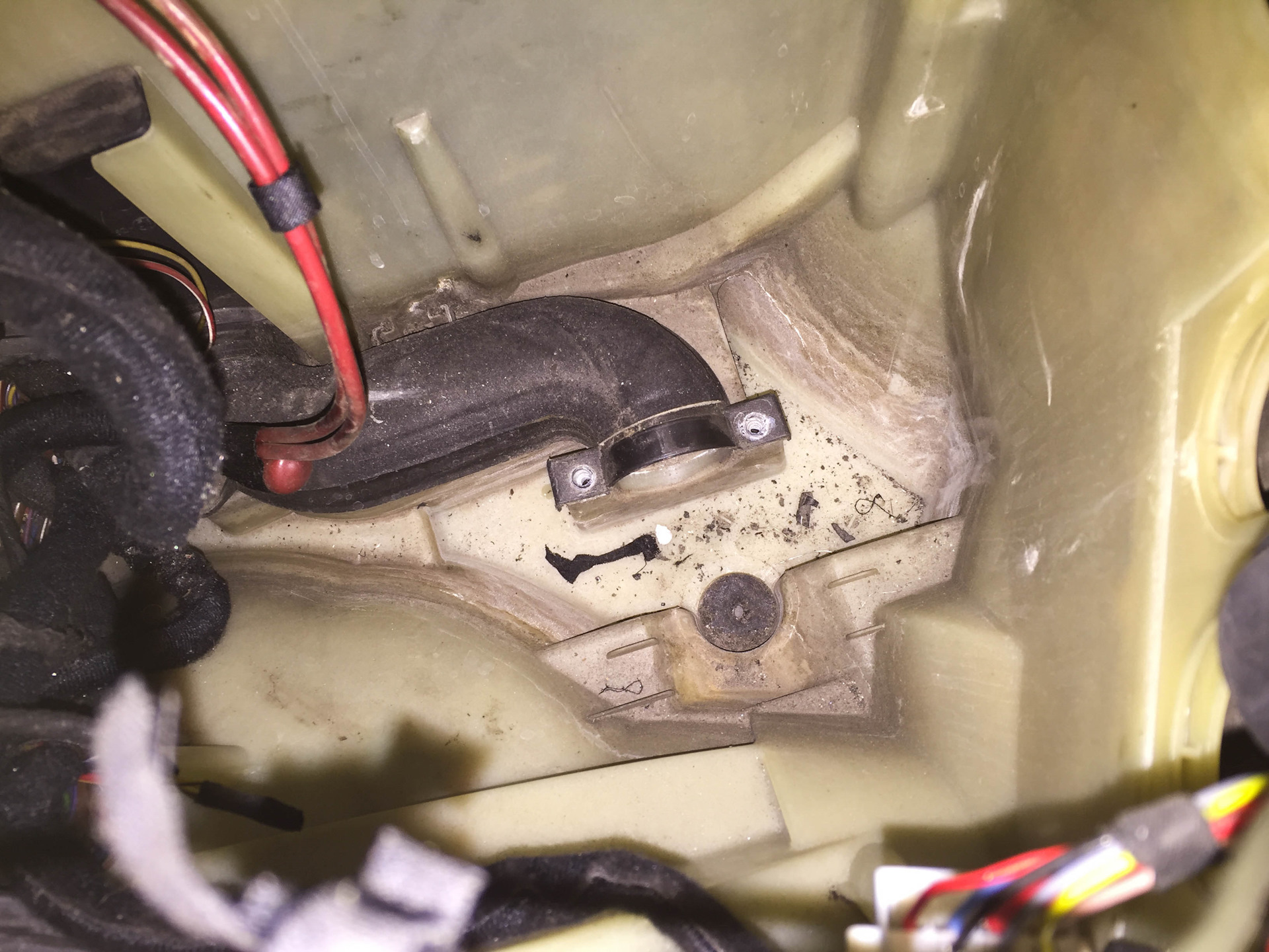

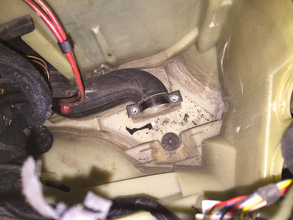

Ошибка по DME 27A0 (fan box). Думаю многие видели такую на перечисленных кузовах. Я ее тоже увидел, еще более года назад, когда машину купил. Купил тогда новый вентилятор, поставил в замен старого и забыл. Но сделав диагностику не так давно, я увидел эту ошибку снова. Неприятно. Разобрал отсек электроники, достал вентилятор, проверил — нерабочий. Еще один в мусорку. Но посмотрев внимательней внутрь отсека электроники и увидел следующее:
В то время я, вообще-то, догадывался от чего умер первый вентилятор и вроде как что-то даже там чистил, но видно не очень старательно.

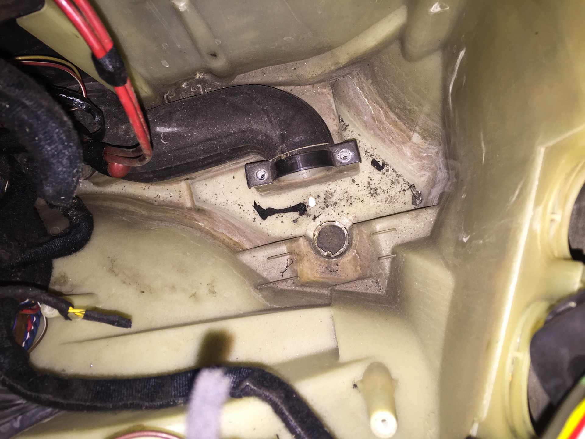

Там конечно была жесть. Я все это хорошо прочистил и даже лил воду с бутылки в отсек электроники, да, вам не ослышалось)) Теперь все работает как надо.

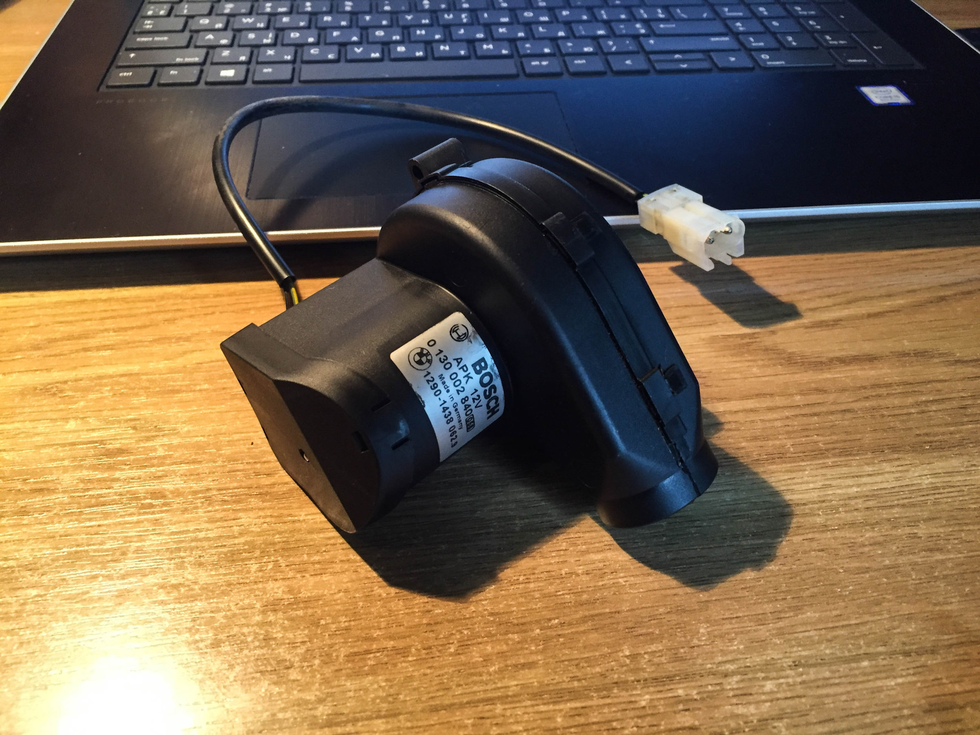

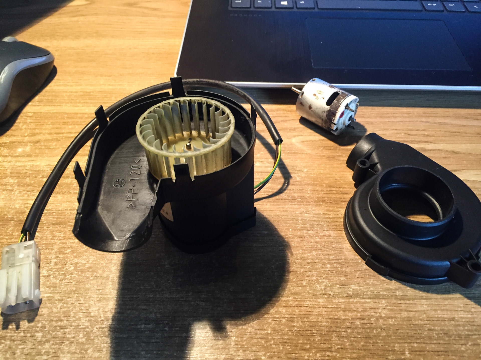

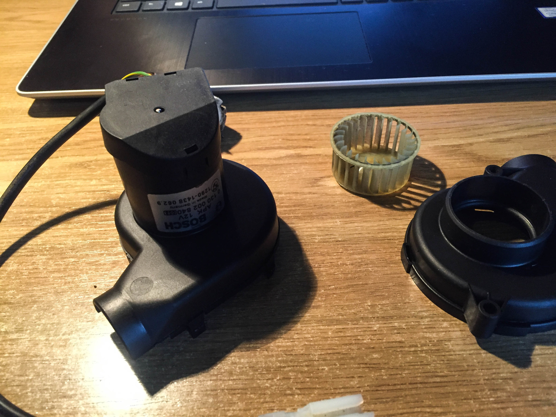

Но вернемся к главному, к вентилятору. Снова попандос на 100$+. Почесав голову, решил его отмыть и разобрать (еще первый, оригинальный)

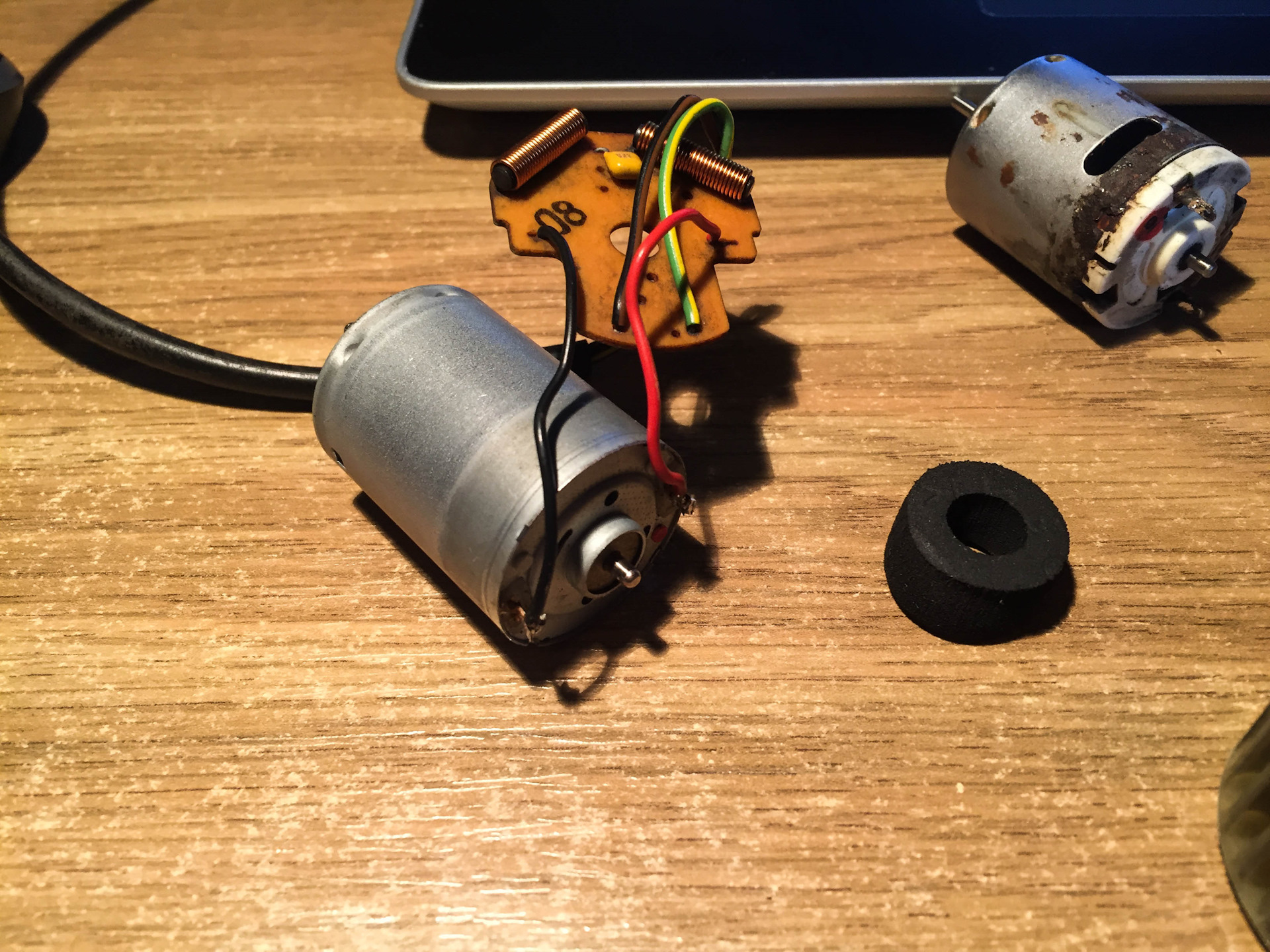

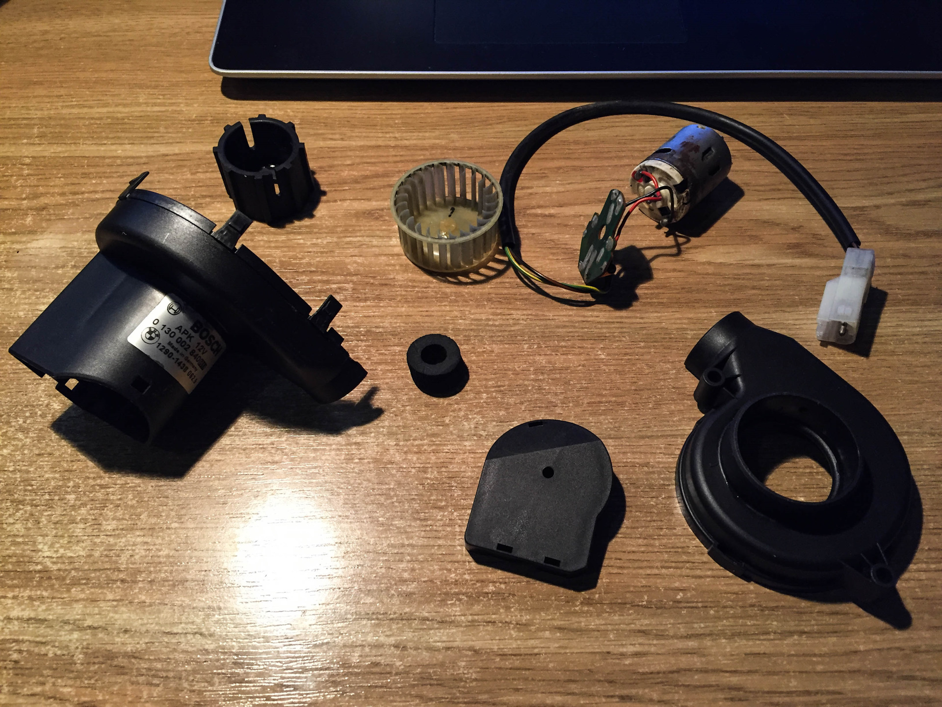

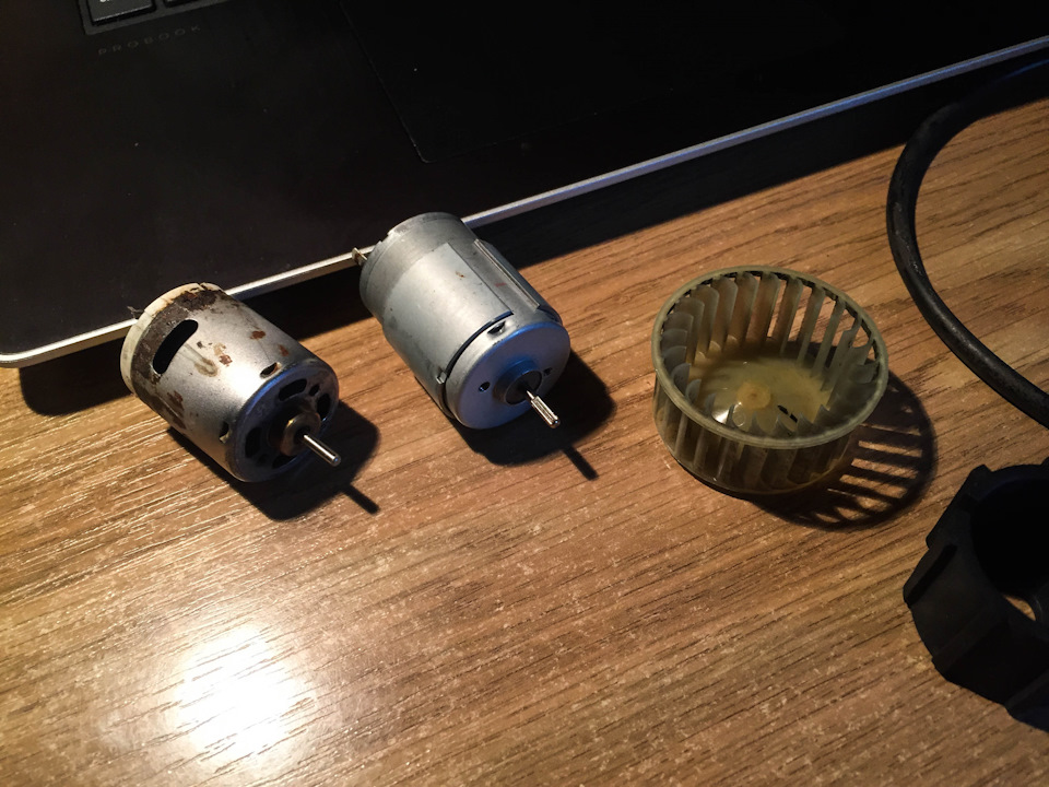

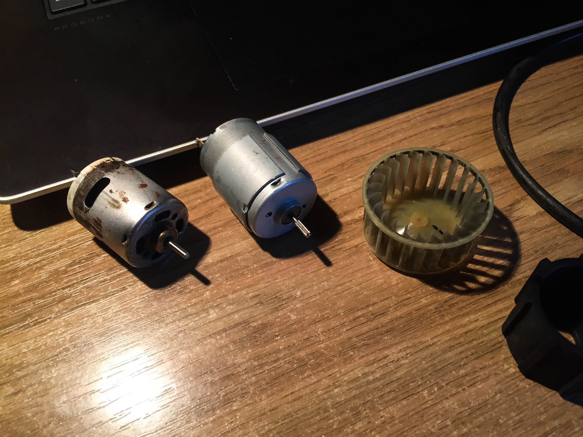

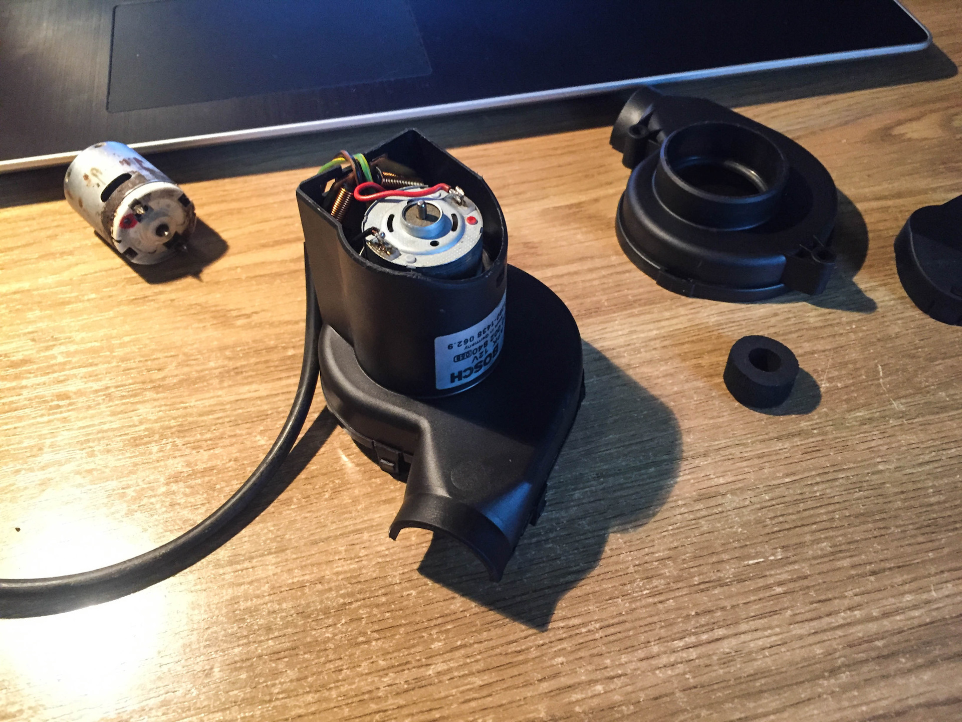

Как оказалось не зря не выкинул. Проблема очевидно, что в моторе, он там сгнил внутри. Быстрый поиск в интернете и я нашел мотор таких же параметров, но его нигде не было в наличии. Был на Aliexpress, но перед тем как заказать, решил попробовать старый дедовский метод — сходить на рынок. Точно такой же я не нашел, но был следующий в модельном ряду (я видел его в интернете), он чуть больше, но в допустимых пределах нормы. Взял:
Снял эту металлическую оплетку по кругу, диаметр стал практически таким же. Длинна все еще была на 5-10мм больше.
Припаял плату и обрезал на пару мм контакты питания, после чего общая длинна стала практически такой же.

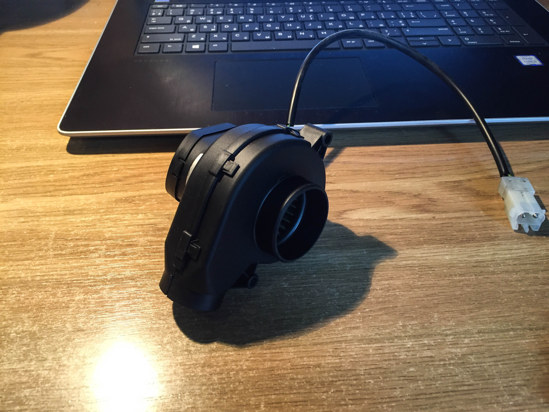

Пакуем все обратно в корпус:
Надеваем ротор:
Закрываем:
Все стало на свои места и защелкнулось. Проверка прошла отлично, ошибка ушла.
Вот и все. Самое главное в этой истории то, что за новый мотор я заплатил 3$. Довольно бюджетно получилось, не правда ли?

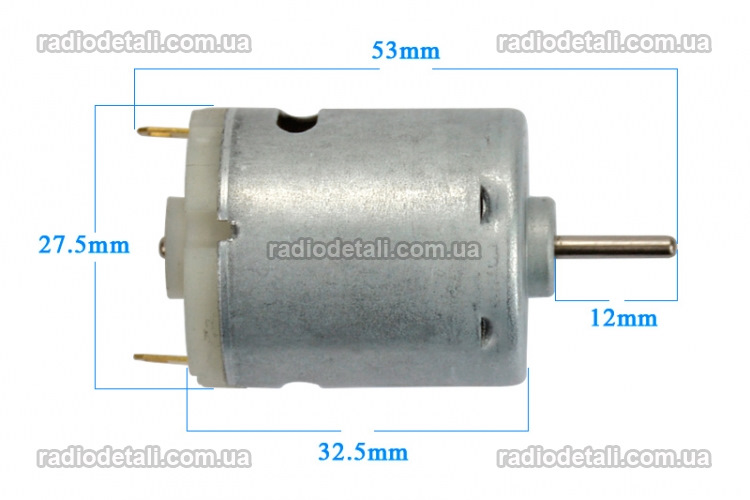

А ты 385 взял?
365
а что за мотор? есть у него какие то параметры? моему тоже плохо было, но я его помы и он заработал. думпю что не на долго :))))
365 MOTOR ДВИГАТЕЛЬ 12В Ф=27,5 L=32.5, ВАЛ 2,3ММ.
Это точно такой же, как стоит в оригинале. Я взял следующую модель в ряду, потому что не было в наличии этой, но лучше сразу брать эту.

Тачка тонула?
Это частое явление, когда дренажи листьями и грязью забиваются. Надо их просто иногда чистить.
