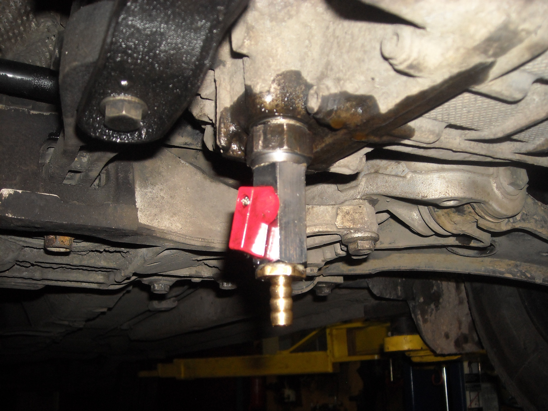

Поставил поддон с новой прокладкой на место. Залил масло вот таким приспособлением, собранным на коленке:
Шланг — водопроводная подводка для смесителя. Длина 1,5 метра. Кран и сантехническая арматура (подобрал в ЛеруаМерлен). Врезал все в крышку банки от масла. Дальше банка переворачивается. Нажимая на банку создается давление и масло заливается в КПП. Долго, мучительно, но заливается. Когда стенки банки сжались. Банку переворачивал, перекрывал кран, откручивал крышку, набирал воздух. Дальше новый подход…
Когда все 4 литра были залиты. Кран перекрыл. Подключил VCDS, завел авто. Открутил шланг от коробки. Стали вытекать излишки масла. Через измеряемые величины КПП наблюдал за температурой масла. По достижении 40 градусов убедился что масло из заливного отверстия не течет а капает и закрутил пробку.

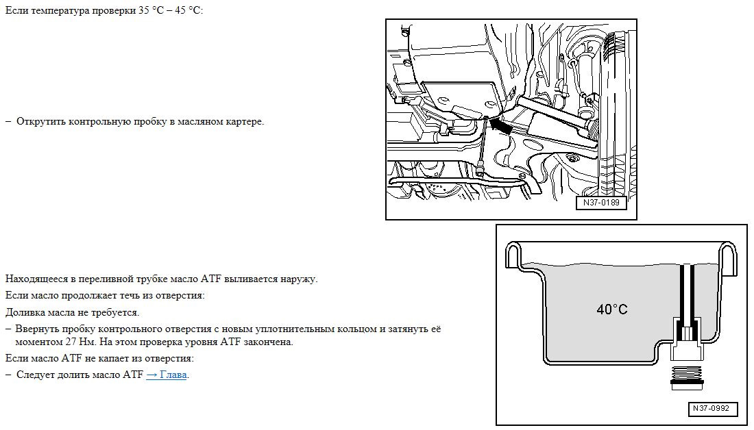

что бы не быть голословным, сделал скрин из ELSA для Вашей коробки
Яков, спасибо за скрин! В этом посте я не преследовал цели описать процесс замены. По этому поводу есть кучи информации с фото, расходниками и методикой. Я просто показал свою приспособу и свое выполнение процедуры. На 100% достоверность моих данных не претендую. Путем нескольких замен выбрал этот метод, как наиболее простой и на мой взгляд действенный.
я ничего не имею против самостоятельного обслуживания, просто не могу пройти мимо, если есть подозрения, что присутствует ошибка:-)
У меня у самого краник из магазина сантехники. Но открываю его только прогрев до нужной температуры. Вы же видели, что написано: должно перестать течь, но капать — должно.
простите, я не совсем понял один момент. Контролировать уровень масла необходимо открыв краник при достижении определённой температуры. А Вы его сразу открыли?
Машину завел. Насос начал качать масло. Следовательно, можно открывать кран. Потом, при нагреве, масло расширяется и излишки стекают. При нужной температуре заворачиваем пробку.
Кран и нужен чтобы на заглушенной машине масло не стекало.
ну, не могу согласиться. И ELSA пишет по-другому. Завести, прогреть, и только потом — открыть краник…
Ну а что поменяется? В момент прогрева масло то никуда не девается.
И в добавок, при первой частичной замене я так и делал. Дождался 40 градусов, открыл кран и пока ждал окончания течи масла оно нагрелась до 49, что уже вне диапазона. Пришлось доливать и делать заново.
так в том то и проблема, у Вас перестало капать, но Вы не знаете, корректен ли уровень для этой t° :-)

Ничего не понял. Температуру я знаю. По мере подогрева контролирую что масло сначала тонкой струйкой, потом струйкой переходящий в капли все время стекает из отверстия. Значит уровень все время плавно растет (т.к. масло расширяется). При достижении температуры жду еще чуток и закручиваю пробку. По моему все логично.

Я не с целью поспорить или что-то доказать. Может я действительно чего-то не понимаю. Может у Вас есть информация о том что уровень масла все время скачет, тогда да, согласен, то что я делаю не верно. Но логично предположить, что при положении рычага в P соленоиды находятся в одном установившемся положении и масло гонятся в холостую. Следовательно уровень одинаковый и меняется только из-за температурного расширения в сторону увеличения.
Поэтому мне показалось во первых проще, а во вторых точнее сделать именно так.
совершенно верно, для каждой температуры свой уровень. Оставив сливное отверстие открытым Вы, возможно, дали маслу слиться в бОльшм количестве, чем допустимо.
Ещё раз повторюсь: я не требую верить мне на слово, я просто ссылаюсь на ELSA, хотя и мой опыт совпадает с моим пониманием процесса.
p.s. и таже ELSA вроде говорит о том, что рычаг селектора необходимо несколько раз переводить в различные положения, удерживая тормоз, а не просто держать в "Р"
После запуска, до открывания крана, я несколько раз переводил рычаг в разные положения. Не описал это. Потом уже выставил в "P". В следующий раз попробую дождаться 40 градусов… Спасибо за комментарий.
