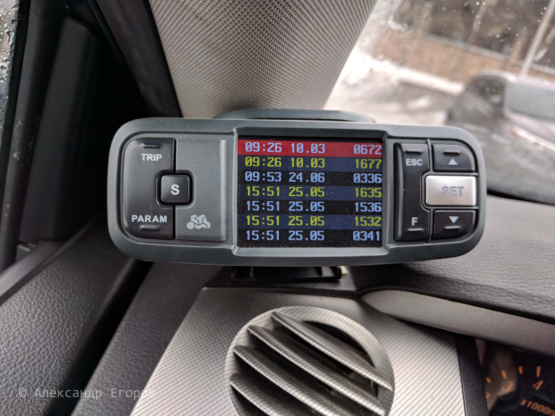

На сей раз вторая. Сегодня утром, на ходу, вот на таком, почти красивом пробеге:
На некоторое время загорелась и через пару секунд погасла спиралька свечей накала. Полез смотреть в БК что там опять. Как обычно такой ситуации, в журнале 2 ошибки — 1677 и 067x, в данном случае 0672 (проблема 2-й свечи):

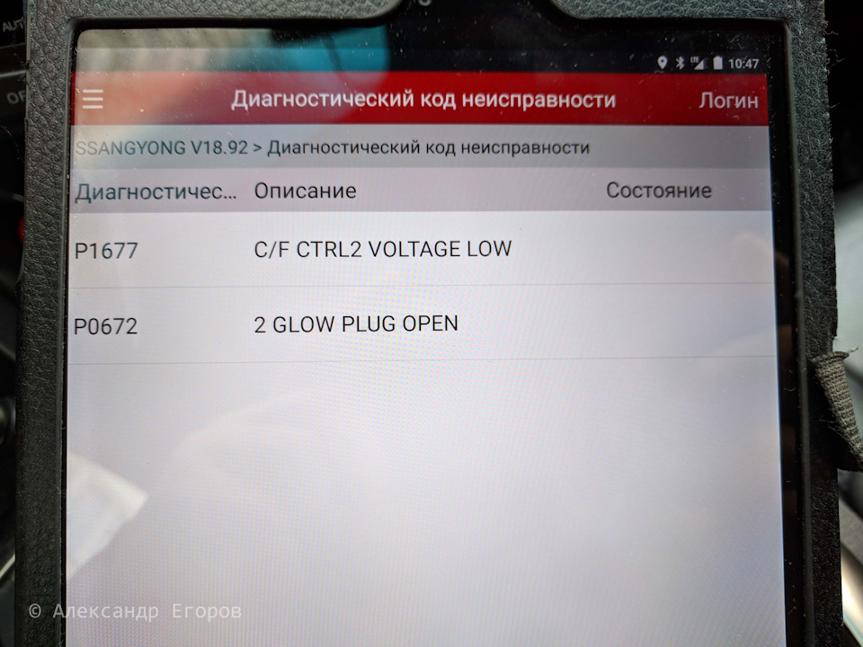

Решил для верности посмотреть ещё и Launch Easy Diag. Там все тоже самое:
Не доверяя компьютеру, на чем уже обжегся в прошлый раз, когда он показывал вместо 1-й свечи, 4-ю, я полез звонить все тестером. Сняв разъем, я проверил все свечи, — все прекрасно прозванивались. Для надежности я снял декоративную крышку, прозвонил прямо все свечи на двигателе — результат аналогичный. Стер ошибки, и буду наблюдать за этим делом. Возможно это просто глюк электроники, но возможно 2-я свеча уже на подходе, она единственная стоит ещё с завода.
На всякий случай заказал новую свечку, хотя мог и подождать — зима то уже кончилась, а летом свечки без надобности.
