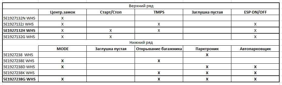

Друзья, хочу вывести кнопки есп, аср, давление шин и т.д. на панель. Искал в экзисте, там есть готовые панельки и можно собрать по номерам кнопок. Вопрос? как узнать номера кнопок в каталоге, чтоб собрать что мне нужно? Или я не правильно все понял? Заранее благодарю.

Нет варианта нижнего ряда "пусто пусто пусто парктроник автопарковщик"
Указаны все варианты
Может, в самой таблице где-то ошибка? Просто действительно странно — если "х" означает "пусто", то кнопка Mode идет или одна, или с багажником и парковщиком, но без парктроника. Это разве может быть? При этом в таблице для верхнего ряда "х" есть наоборот наличие позиции.
Kirill-Kachalov
Есть — тут "х" означает отсутствие позиции! А в верхней таблице, видимо, наоборот)
И? Какой из этих вариантов — панелька где только парктроник и автопарковщик?
Видимо, вторая сверху — EWHS. Хотя странно, конечно — кнопка Mode получается либо одна, либо с багажником и автопарковщиком — без парктроника. Странно… У меня, кстати, внизу парктроник и парковщик

В екзисте можно соберать кнопки по их OR коду. Поэтому хотел узнать коды кнопок чтоб собрать нужное сочетание.

Какие кнопки должны быть?
Хотел бы узнать какие вообще бывают
Я использовал два типа, здесь www.drive2.ru/l/8146348/, и здесь www.drive2.ru/l/455818214408979188/
