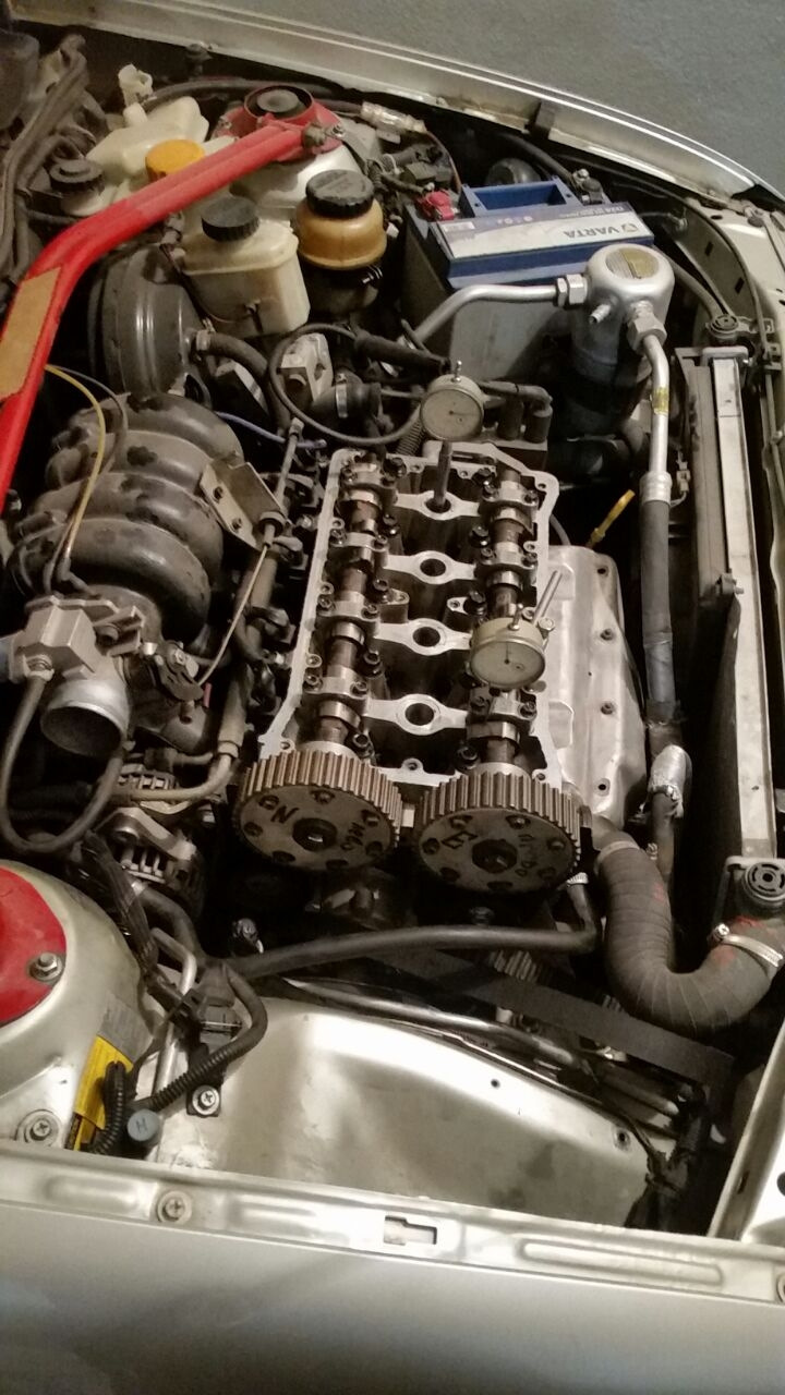

— Выставили перекрытия впуск 1.6 выпуск 1.4. Больше открывать нельзя, т.к возможно поршни встретятся с клапанами. Посоветовали менять поршни и делать 1.8 л, выставлять больше перекрытия и все на январе это.

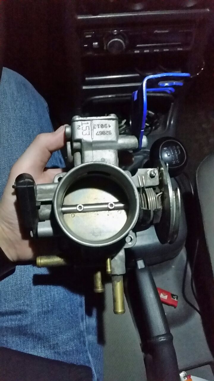

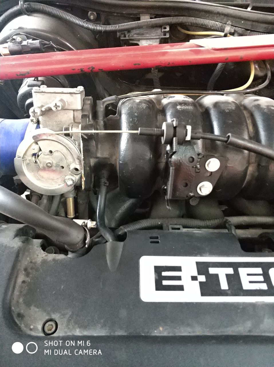

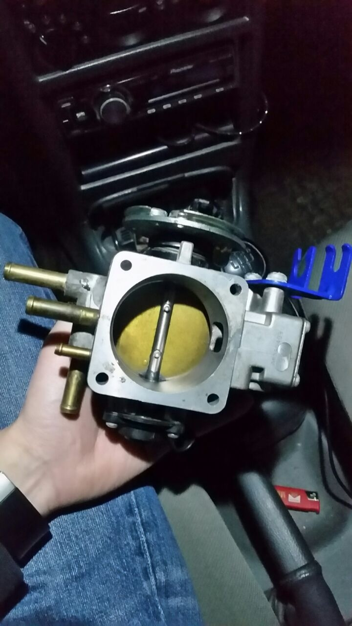

— Доработали ресивер(сорян фоток нету) под 60мм дроссельную заслонку(Lacetti 1.8 МКПП)

Получил машину, которая орет как дроссельное ведро🤣. Кто говорит что лучше бы я оставил 56 заслонку т.к слишком много воздуха поступает в ресивер и мотор захлебывается, а кто говорит что на верхах лучше будет ехать. Скажу так, впуск после 4500 об/мин до 7500 об/мин начинает орать. Прямотка уже не слышно, а больше звука из под капота😆.

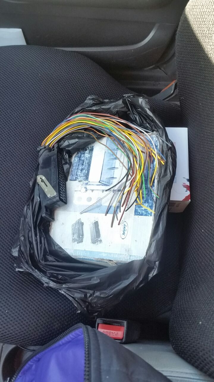

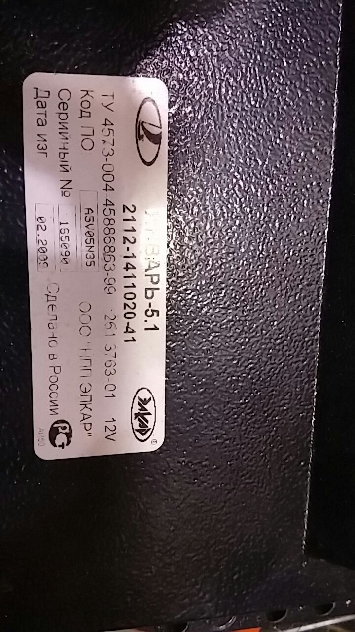

Приобритено:
— Январь 5.1-41
— Форсунки с ДВС C20XE
— Разъём под компьютер.
— Бензонасос от Chevrolet Captiva

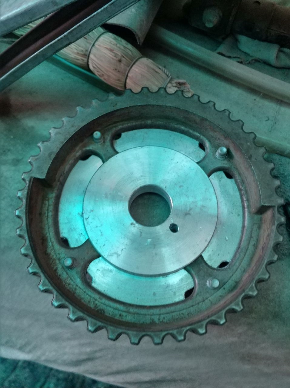

— Разрезная шестерня(считалка, фазированная подача топлива будет при переходе на 5.1)
