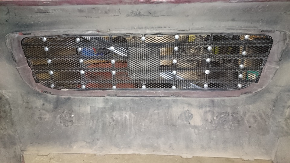

К эксплуатационным доработкам любого авто я отношу установку сеток в бампер передний, для защиты радиаторов от насекомых, камней, пуха. От песка и мелкодисперсной грязи они не помогают. Так же установка этой же сетки в воздухозаборник печки и кондиционера, для защиты от пуха, насекомых, бруньков и т. д. Все это желательно устанавливать на новое авто.

К плюсам установки сеток в бампер можно отнести продление жизни радиаторам, а к минусам возможное ухудшение охлаждения. Но это ухудшение, если и будет, то незначительное, если авто не эксплуатировать на сочинском автодроме, в гоночном режиме. А вот если эксплуатировать авто без сеток, то как раз через несколько тыс. км. (пример на фото 40 тыс.км.) камни погнут соты, к этому добавятся насекомые песок и пух, что явно ухудшит охлаждение (если пух, песок, насекомых можно удалить чисткой, то с погнутыми сотами уже засада).
Плюсом установки сеток в воздухозаборники является отсутствие лишнего мусора (от пыли песка, конечно не спасает). Минусов не замечено.

Первым делом, как пригнал авто с Мск, поставил металлические сетки в бампер. На счёт воздухозаборника печки что-то не догадался, надо будет сделать по теплу, спасибо за идею.
Вверху сетку закрепил ~ на 30 саморезов, нижнюю на чёрные пластиковые стяжки.
Всегда пожалуйста. Это не первая машина, на которой так делаю. Единственная трудность возникла — это снять поводки, пришлось трехлапым съемником воспользоваться.
Чем надежнее прикреплять сетку к решетке радиатора?
Шаморезами…с обратной стороны. Можно и хомутами пластиковыми (по колхозному).
Саморезами как-то жалко решетку портить. Пусть и с внутренней стороны. А стяжки очень видны будут.
Надо подумать.
Дык не насквозь же .есть маленькие шаморезики, или как на фото воздухозаборники маленькими пластиковыми. хомутиками.
Я хомутами чёрными крепил, не видно совсем.
