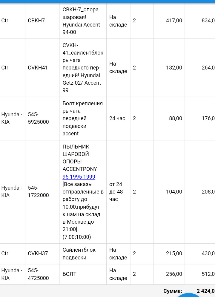

Сегодня решил проверить и…
Короче передние рычаги открутились)))
Поэтому рычаги в сборе по 2800 за штуку ОТКАЗАТЬ!
Заказал что на картинке)))
На следующей неделе буду менять)))
Ctr CVKH37 Сайлентблок подвески 2 шт
Ctr CVKH41 сайлентблок рычага 2 шт
Ctr CBKH7 опора шаровая 2 штHyundai-KIA 5451722000 ПЫЛЬНИК ШАРОВОЙ ОПОРЫ 2 шт — пришел отказ…
Hyundai-KIA 5455925000 Болт крепления рычага 2 шт
Hyundai-KIA 5454725000 Болт крепления рычага 2 шт
