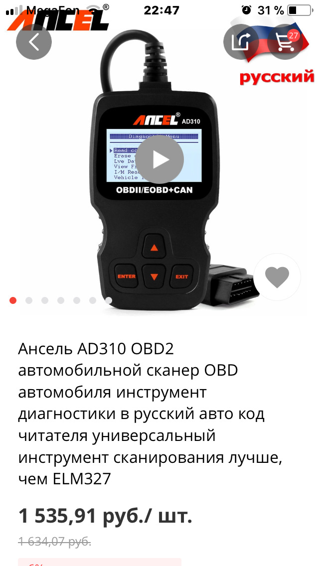

Увы, нету сканера
Уже бы давно заказал. 3 сотки всего то. Что ж ты так, Андрюх?
Хочу вот такой
avtoPROzrenie
На Солярис работает, судя по отзывам
И обычный за 300р работает =)
Скинь ссылку на обычный)
ELM327 Читатели код диагностический инструмент Mini Bluetooth диагностики сканер автомобилей Scan Bluetooth Выход протокол OBD2 транспортных средств
s.aliexpress.com/yeuUnMfQ?fromSns=Copy to Clipboard
