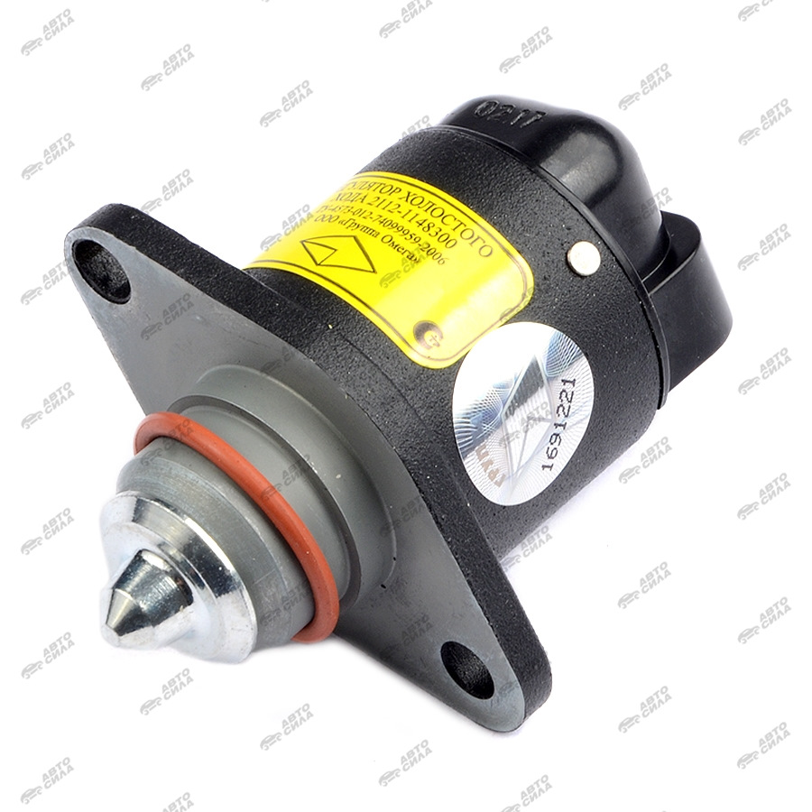

Очередная замена РХХ, снова подкинул Омегу только в этот раз нового образца, с увеличенным наконечником, как он себя покажет хз, будем посмотреть — для наших машинок РХХ походу считается расходником)))
Тех.характеристики рхх и их разновидности с оф.сайта: www.gruppa-omega.ru/produ…gulyatory-holostogo-hoda/ Также не будет лишним проверить "утечку неучтённого воздуха" и воздушный зазор заслонки: Если нельзя, но хочеться, то можно проверить! Также можно устранить, если есть незначительный продольный люфт ДЗ:
У Меня вообще-то NISSAN Almera N15 GA16DE 1996г.в., но не об этом! Хотя вкратце на моей лет девять назад начали "плавать обороты"! Я подъехал к своему однокласнику, он диагност-инжекторщик, так вот Он Мне просто снял рхх 23782-73C01, промыл несколько раз очистителем форсунок инжектора и всё! До сих пор всё Окейно! Сказал, что нивкоем случае не меняй на аналог-заменитель! По тех.карте, с его слов, надо проводить чистку при очистке форсунок по мере загрязнения или раз 30-40тыс.км! Вернёмся к Деу Сенс! А/м взял в оренду у соседа-деда, чтобы на работу, на время карантина, добираться за 20км Мой молодой зятёк! Так МЫ на днях так "натрахались" с этим рхх, что просто ужас! У "однокласника" взяли временно подменный рхх! Проверили чисто случайно на вес и убедились, что есть отличие! В Моём случае составило 17гр! Наш "Омега "российский китай" 104г., а оригинальный подменный 121гр! Новый сегодня получил и на НП(новая почта) сразу проверил тестером и на вес. Всё супер! Работает рхх, как "швейцарские часики" и реальный вес 119-120гр! Число прыгает +-, значит 119,5гр! Фото(цвет покраски) корпуса рхх, как у автора в начале статьи! Повторяю! Старый 104гр. ровно! "Отака *уйня, малята ", говорил дед Панас! Дополнение! Если смотреть на упаковку, то месяц изготовления должен быть написан словом, например июнь, а на самом рхх месяц 06! Если на упаковке месяц изготовления числом, то попробуйте мокрым пальцем немного стереть! В Моём случае месяц буквами и синие чернила немного(еле-еле) размазываются, а не так вроде, как под плёнкой! Смотрел правда через увеличительное стекло! "Не вооружённым глазом" трудно заметить- чернила штампа хорошие!

никакого обучения рхх не предусмотрено. он саморегулируется после установки вкл-выкл зажигания с паузами по 15-20сек. шаговый моторчик делает определённое количество шагов от нулевой точки, которую принимает при запирании. это как в боксе — подбородок соперника — 0 вернули руку в исходное — 22 оборота или 250 шагов
причиной выхода из строя рхх могут быть:
не качественные комплектующие и сборка
надломленный управляющий провод или контакт
не правильная чистка с применением агрессивных моющих средств, применение силы при установке рхх на место
засорение как внешних рабочих частей так и внутренних
износ резьбы штока, попадание грязи на резьбу при этом шток либо клинит либо проскакивает положенное количество шагов, отчего считываемые показания будут не верны
разгерметизация корпуса рхх на заклёпках или в задней его части как результат — подсос воздуха.
ввиду п1 — появляющийся приличный продольный или поперечный люфт штока, отчего показания опять же будут не верными
Вывод На данный момент на рынке прихуйствует большое количество РХХ. Самым надёжным но и к сожалению самым дорогим есть Рхх Омега с защитой штока, особенно целесообразна установка такого рхх под гбо.
В первый год эксплуатации не лезьте внутрь, не заливайте туда никакой хрени. Имеющейся заводской электротехсмазки вполне себе там достаточно. Достаточно протирать грибок и посадочное, иногда промывать дроссельный узел.
После года — двух можно легко разобрать рхх, удалить с резьбы штока старую смазку и положить новую, не лишним будет пройтись герметиком по задней части в месте сопряжения разъёма с корпусом.
Не применяйте силу при сборке, исправный шток очень легко входит и выходит…При установке шток должен быть задвинут в корпус хотя бы на-половину

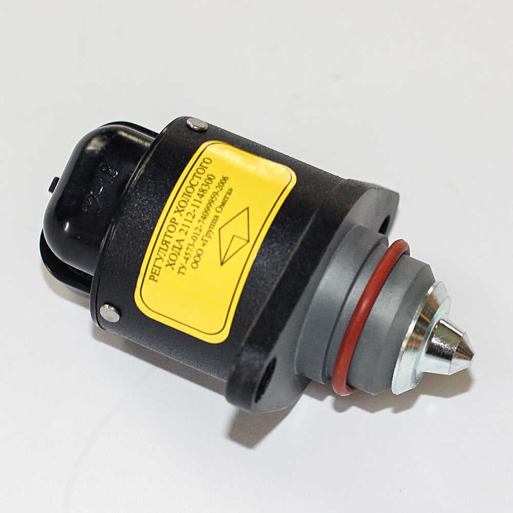

На этом сайте: www.gruppa-omega.ru/price…stogo-khoda-vaz-2110.html фото контрафактного рхх! Настоящий заводской оригинал- зто г.Самара ООО "Группа Омега"! А г.Москва ЗАО "Группа Омега" — "российский китай"!
Вчера ходил на местный рынок! Так там вообще настоящий не нашёл! На проме.юа, при переписке, наверно только у пятого продавца нашёл! Должен на днях приехать! Так вот есть ещё один отличительный момент- это вес рхх! У омеговского оригинала 115-120гр., а у подделки 104-107гр!
впервые слышу про вес. .возьму на заметку. если честно — вернулся к б/у китайскому АТ. работает изумительно. ранее грешил на него и не только проблема оказалась в пружине дросселя. я х .з. поменяю сцепу, сальники пыльники масла — и машина — агонь. рейка. .это еще не проходил. . скоро звание ПрахФессар Сенс — мАе
Про АТ только, что консультировался с близким "очень знакомым" инжекторщиком, так вот Он говорит так! Фирма хорошая, но есть "хороший китай", а есть ПЛОХОЙ! Даже "китай" встречается разный! Условие у "моего спеца" такое! Если ваша з/ч сомнительная с виду по качеству, то " проблемы индейцев … и т.д. по тексту! "Одноклассник- инжекторщик" подключает свой тестер, смотрит и делает вердикт, ставить или не ставить! А хозяин принимает решение! Если рхх "плохой", а заказчик говорит СТАВИМ, то далеее понятно, что замена рхх на ответственности "хозяина машины"! Вывод! Производитель AT не плохой 50% на 50%! В редких случаях ходит, как оригинал с завода по 8-10лет, но "плохие китайцы" подделывают "хороших китайцев"! "Кругом одна "зрада"! Но "зрада"-это не модное женское имя, а просто "грёбаный" контрафакт и даже китайский! Образец тестера:

На сколько хватил предыдущий?
Та их хватает на год, шо не ставь через год менять приходится…
У меня родной с завода, калужский. Нареканий нет
Круто)
С 2012 года, а вы говорите что их на год хватает. Что то вы не то покупаете, по ходу подливная омега
Где только не покупал — в результате год и на замену если хочешь чтоб холостой был прям "ровный"…

Ну и отлично. вот только заводской имел название Пегас. да калужский по-факту.
Под гбо не катит. Оплавляется грибок на штоке. Он пластиковый.
на авто 2012 гв был родной калужски но не пегас. Что ставили до и после 2012 г., не в курсе

Как вариант, что мало ходит- забрасывает гарью, повышенный расход мотор. масла и т.п! Банально "залягли" маслосъёмные кольца!
В Моём варианте рхх просто дешёвый контрафакт!
Зятёк взял Сенс, а хозяин предупредил, что проблемный рхх!
Но честно сказал! И незнает, что и как!
Сегодня, надеюсь, поставили настоящий оригин. рхх!
