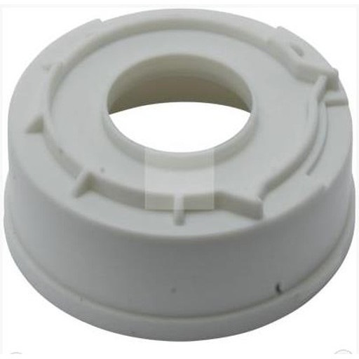

ВОТ С ЭТОЙ ВТУЛКОЙ НУЖНА ЮВИЛИРНАЯ РАБОТА. КОГДА ОДЕНЕТЕ НА ЯКОРЬ ПОДШИПНИК ОККУРАТНО ВСТАВЛЯЙТЕ В ЭТУ ВТУЛКУ, МОЖНО СЛОМАТЬ. И АРТ Я ЕЕ НЕ ЗНАЮ. ЗАТО ЗНАЮ ГДЕ В МОСКВЕ В НАЛИЧИИ ЕСТЬ. ХОТЯ Я ДУМАЮ КОМПАНИИ КОТОРЫЕ ЗАНИМАЮТСЯ РЕМОНТОМ ГЕН У НИХ ОНИ ЕСТЬ. ПРИМЕРНО 150руб
Перебрал гену. Фото по переборки не делал. А так может кому пригодится.Контактные кольца с якорем носил к генераторщикам что бы перепаяли, за работу 400руб
После переборки перестала дёргаться стрелка тахометра, и маргать свет в салоне если включить аварийку.
Есть один нюанс. задний подшипник на якорь оденешь оккуратнее его во втулку вставляй она пластмассовпя.легко можно сломать. Я сломалась пришлось новую покупать хорошо в наличии была у генераторщиков.

Уже хорошо что кому то пригодилось. Ещё съёмник не большой нужен
съемник трехлапый? подшипники снимать? если да то есть такое)))
