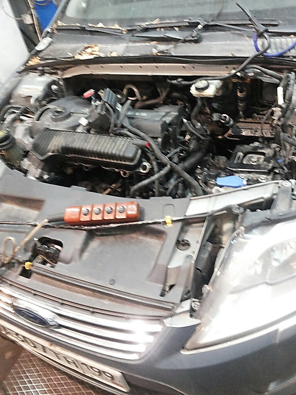

Все друзья — собрали, завели!

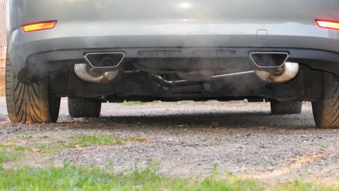

Завелся сразу, работает совсем по другому — тихо тихо. Не дымит.
Новое сердце.
На днях заеду на мойку, наведу лоск.
И затем вы увидите моего друга в разделе Продам авто.
Жалко отдавать, но увы. Уже на другом авто.

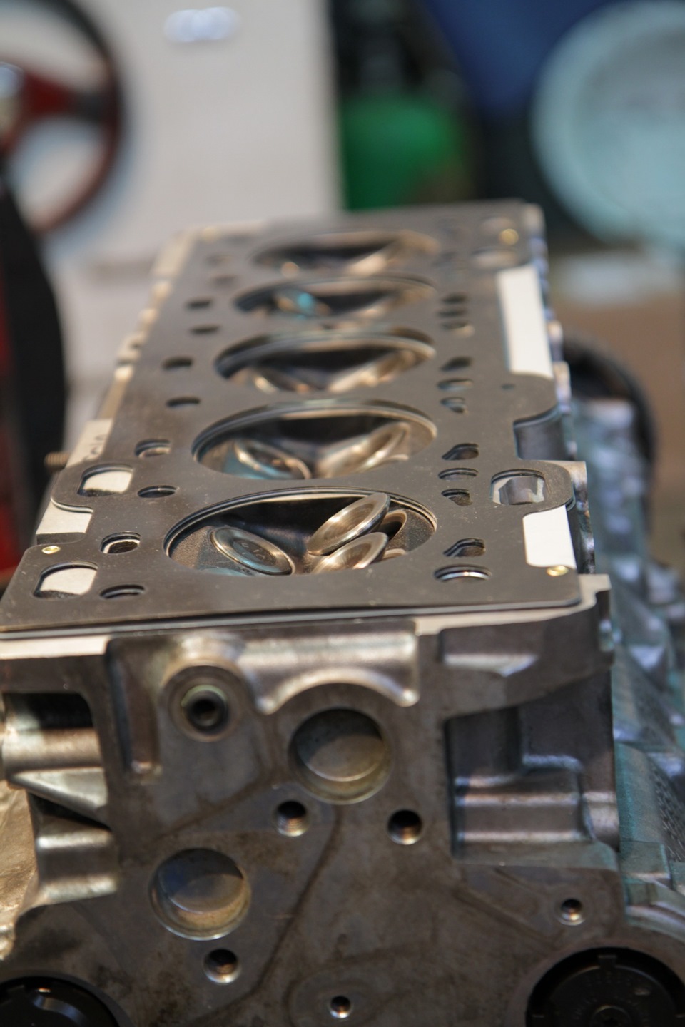

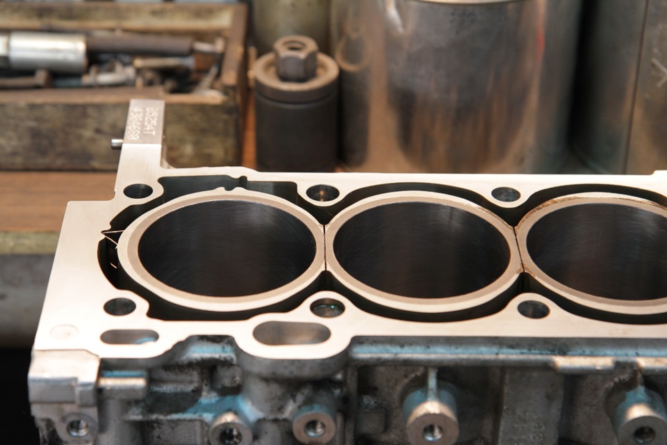

Напомню, что только что был полный Капитальный Ремонт с ГИЛЬЗОВКОЙ БЛОКА ГИЛЬЗАМИ:
Сейчас в машине есть все для снятия надежных 400 плюс минус сил:
— выхлоп 76мм от Ярослава Юпауэр
— кулер фронт от Ярослава Юпоуэр
— впуск нормального дыхания
— новый насос в сборе бензо
— суепление Форд RS, уже второе у меня. Новое, весной ставил.

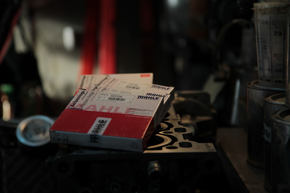

— собраный мотор с усиленными гильзами, новые все кольца Mahle

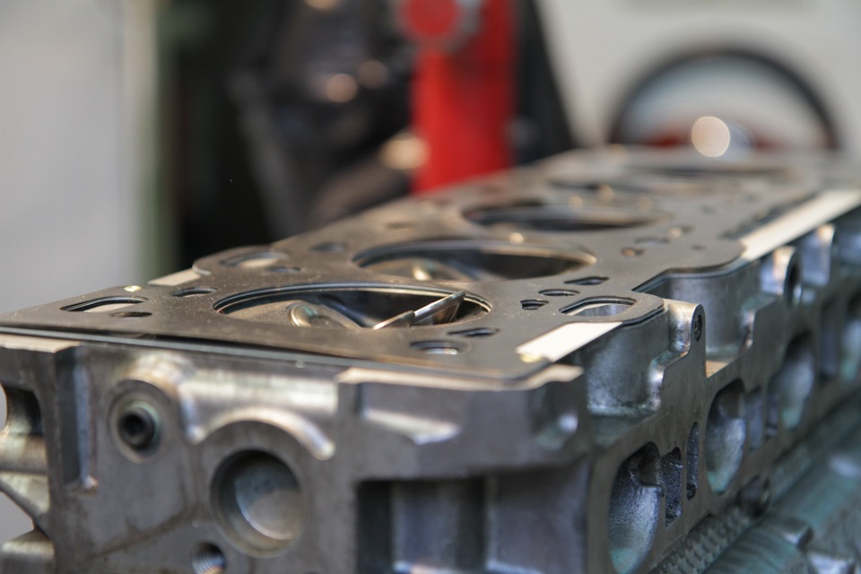

— перебрана голова с заменой маслос'емных и регулировкой зазоров клапанов

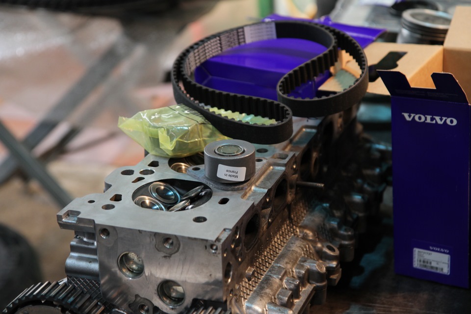

— новый ГРМ оригинал.
Желающим снять надежно снять 400 сил остается купить 2860GTX, маслопомойку доработанную у Pumaspeed. НаписАть программу и в путь.
Вот так.

Антон, а номер колец не подскажешь?
Не скажу.
Там все тогда нашел. Сейчас не помню
Плохо( по экзисту к нашему мотору заменителей не предлагает.
И не надо — бери оригинал.
Я все брал в volvolux, у них и наличие и цены хорошие
оригинал разве не мале? По крайней мере, на поршнях мале написано.

Антон здравствуйте. В личку можете подсказать по поводу гильзовки?
Спрашивайте да

А интересно, что нужно было сделать, чтобы так изуродовать двигатель? Не сработала какая либо система? Интересуюсь ни с целью подколоть, а с целью самому избежать подобного ремонта. Удачи!
Хорошая работа! Где делал? А то очень много криворуких!
так в чем проблема поломки мотора была?
Перегрев, деформация головки блока, овальность цилиндров.

Учитывая что 2 контрактных мотора вставил\вытащил и все стучат.
Решил сделать свой!
Сделал!
молодец
пластины не вставлял промеж цилиндров?
Они нафиг не нужны при моем моторе — у меня установлены толстые гильзы!
