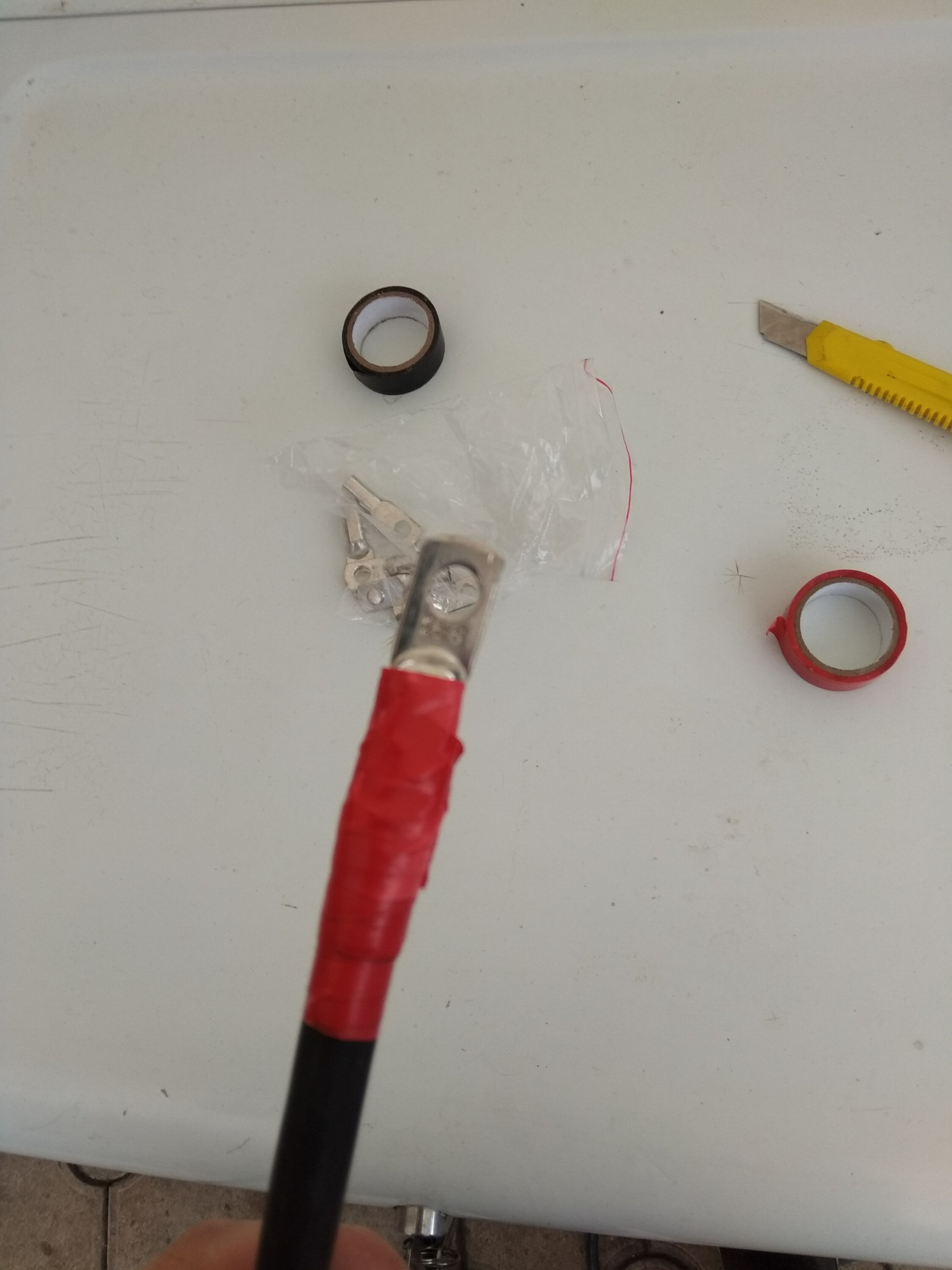

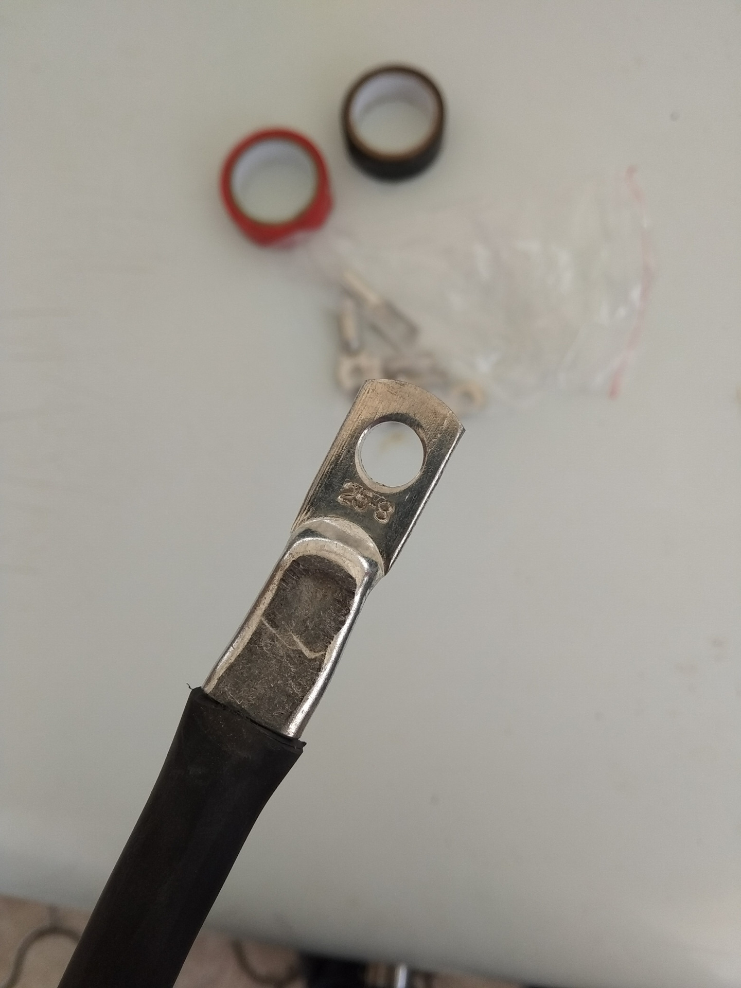

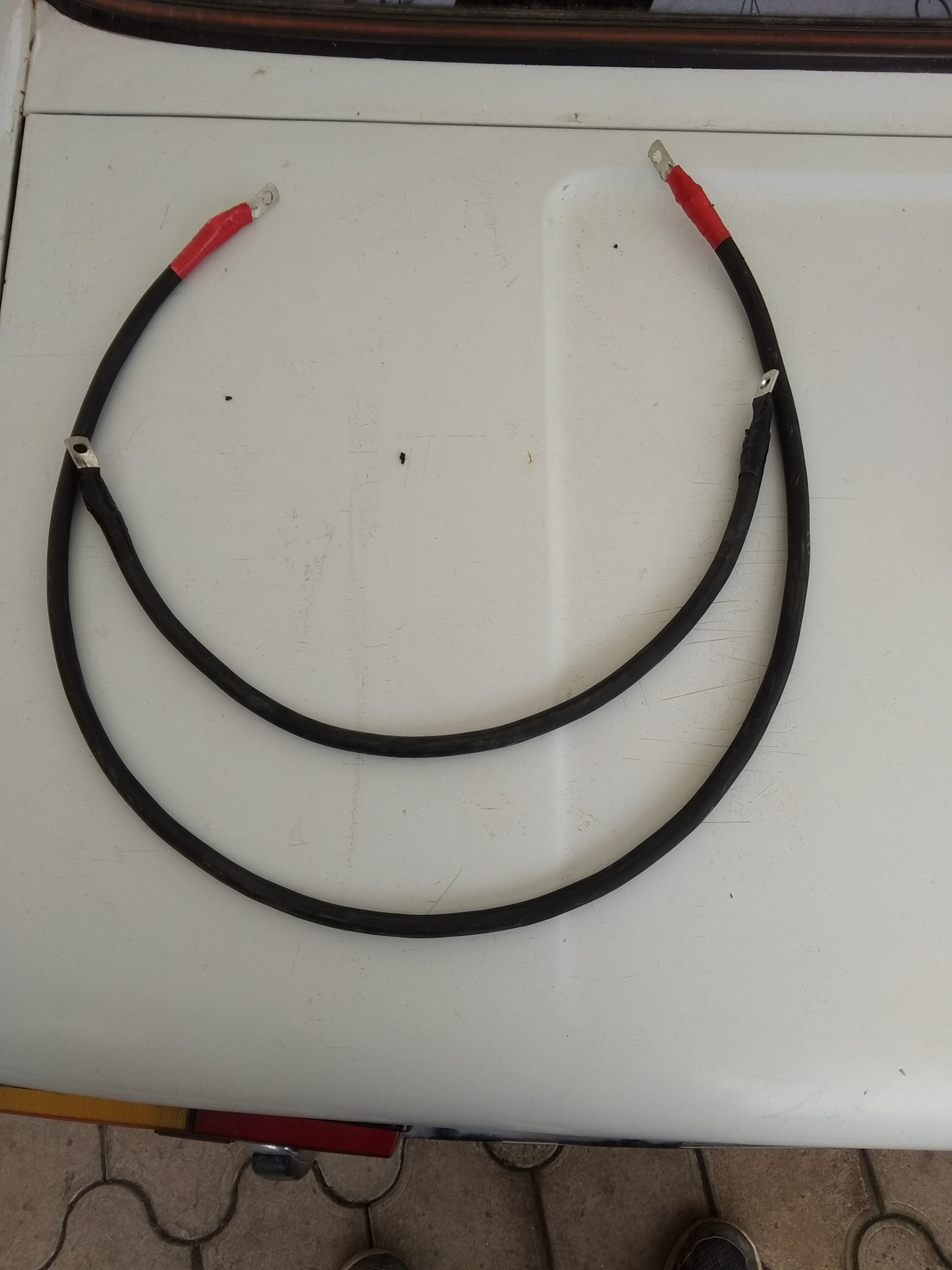

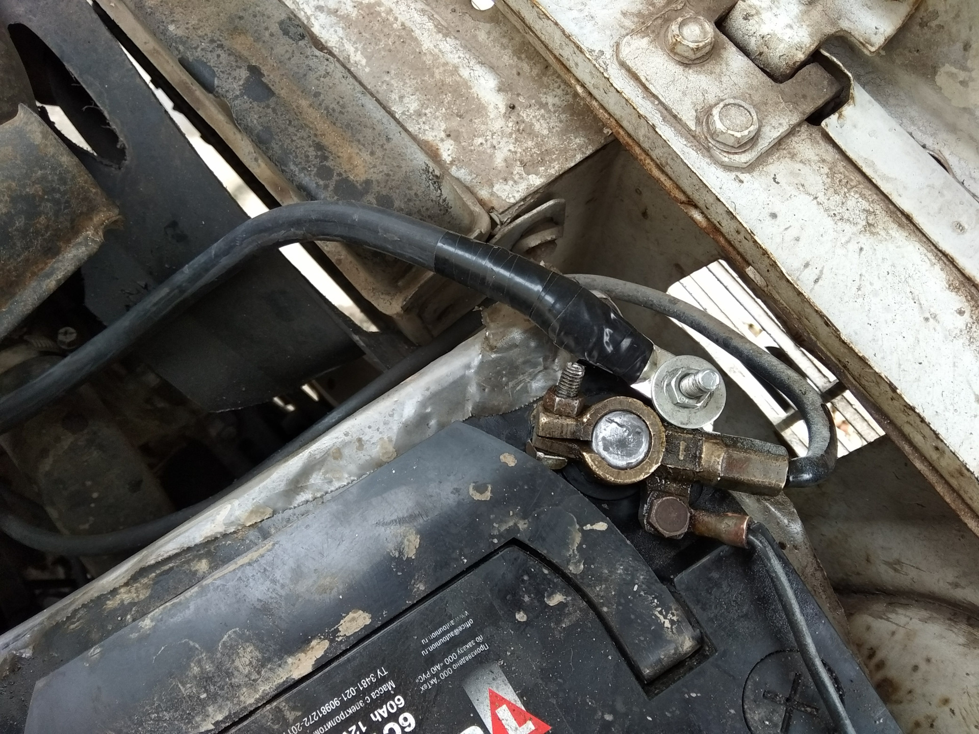

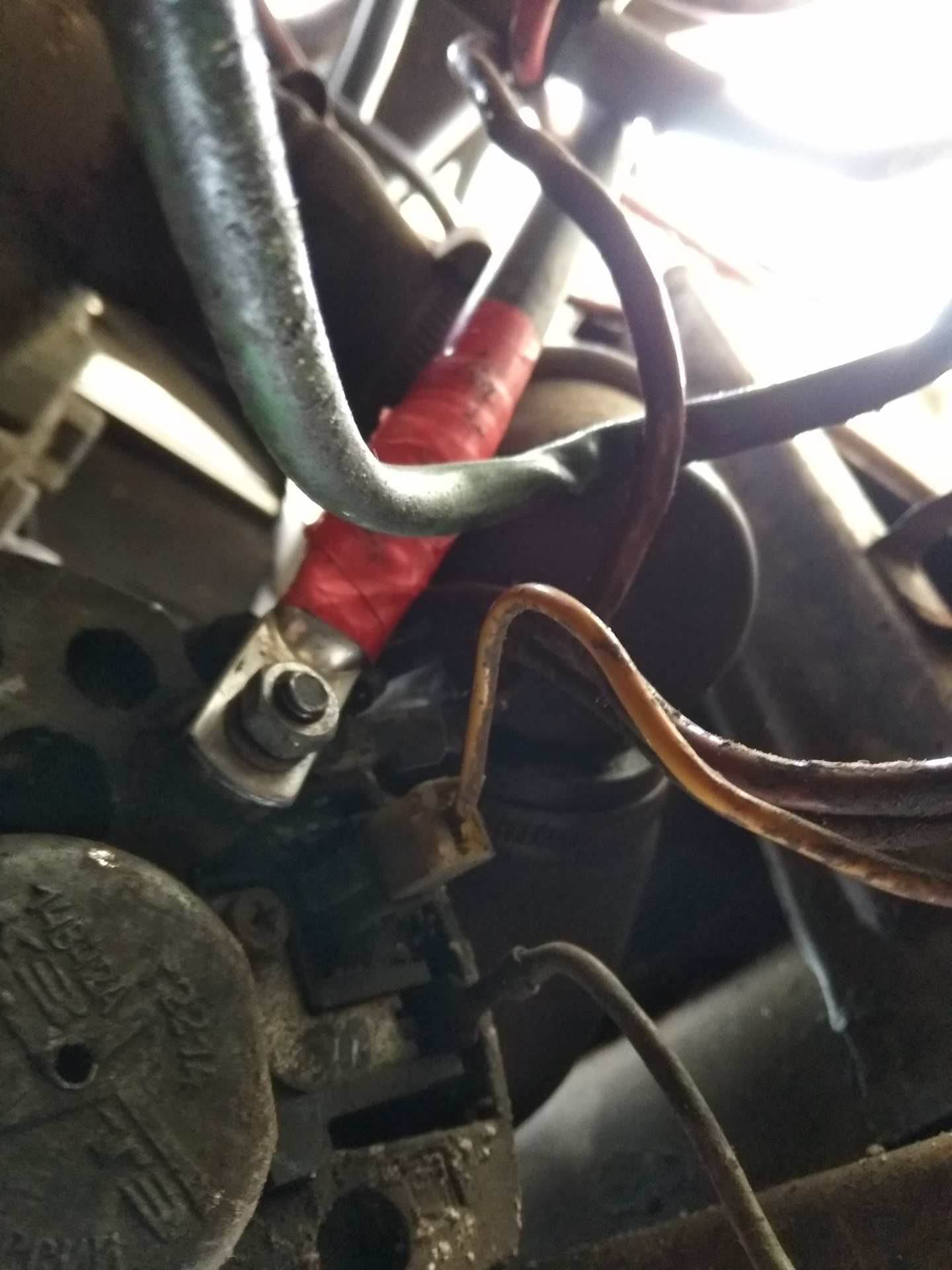

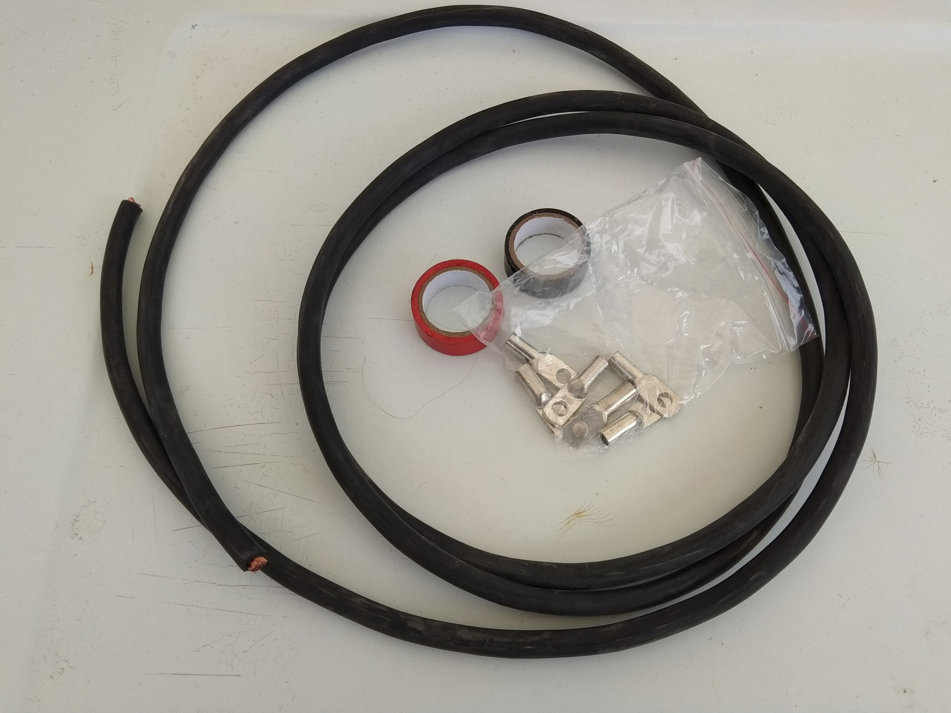

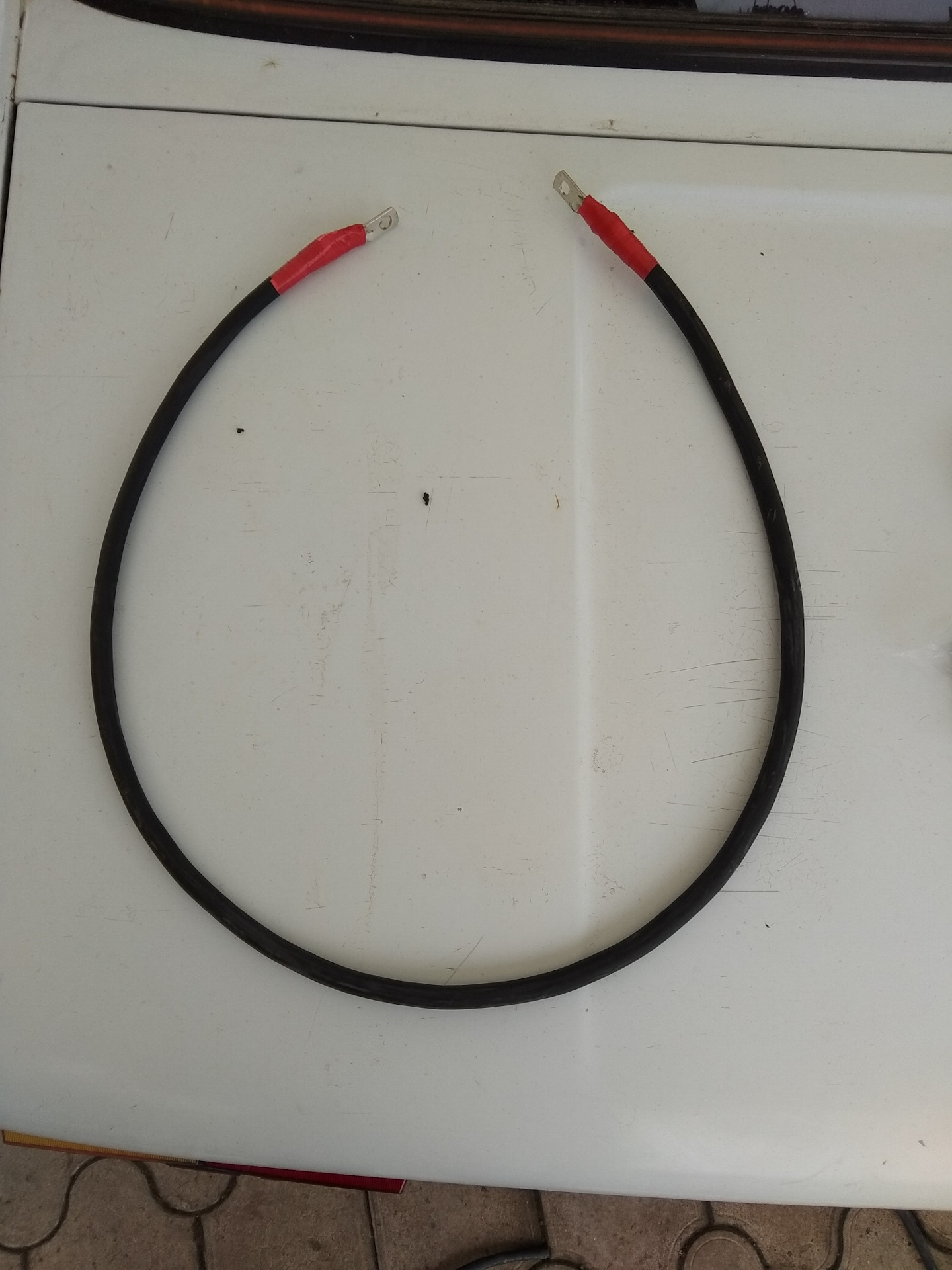

Много где встречал и слышал о том что парни ставят дубляж для гены и решил тоже попробовать, обошёлся без термоусадки, гофры и пресса. Хватило изоленты, молотка, 2 метра кабеля кг 1х25, 6 наконечников 25.Цена вопроса 540р.
Вроде би все пишут что меньше просидает сила тока. Но пока хз не тестил
А что это даёт?
